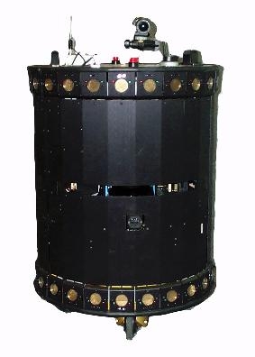

当多个传感器返回同样的感知时,就认为传感器是冗余的。一个物理的冗余类似在机器人上安装两个声纳环。下部安装的声纳传感器用于检测低矮的物体。

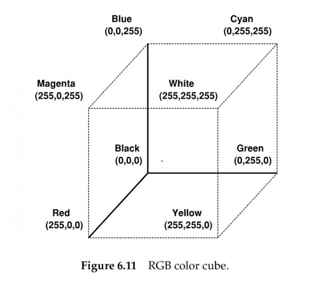

图像采集卡通常用8bit表示一个像素的灰度值。因此有256个离散的灰度值,其中0表示黑,255表示白。
彩色的表示有许多方法,用红、绿、蓝来表示。这种格式简称为RGB。
RGB三维立方体
8 通用感知技术图4
RGB彩色是光源的波长、物体表面对光的影响(表面反射系数)和传感器灵敏度的函数。第一个问题是这些色彩不是绝对的。RGB是基于三个色彩感知原价对反射光的灵敏度得出的。同一个物体在不同的距离时,由于反射光强度不同可能会得出不同的色彩值。如下图a的RGB分割比图b更为正确,是因为图a机器人更靠近检测物体。
