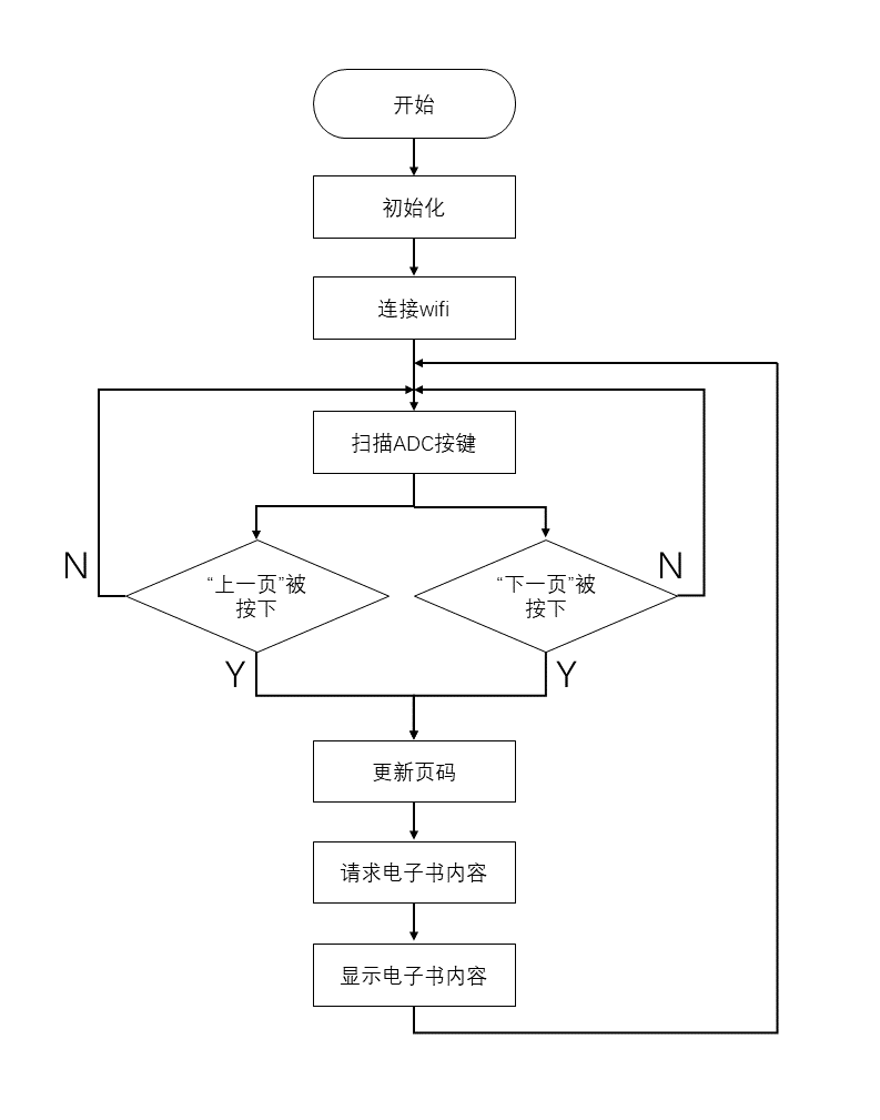

四、流程图
图6 流程图

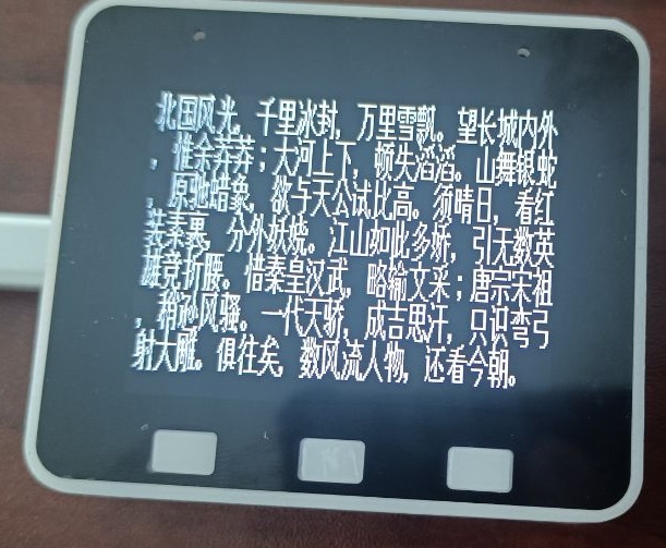

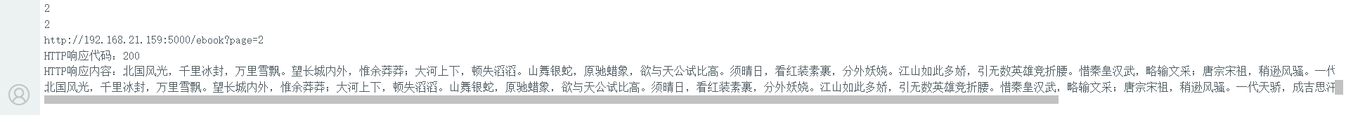

六、功能展示及说明

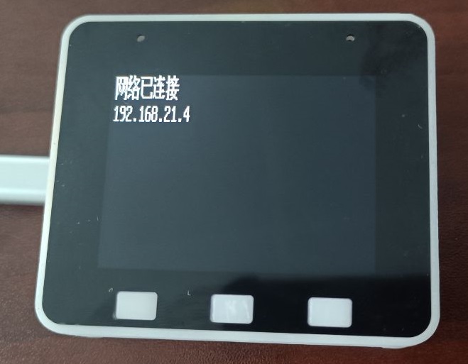

1、连接网络界面
图7 网络已连接

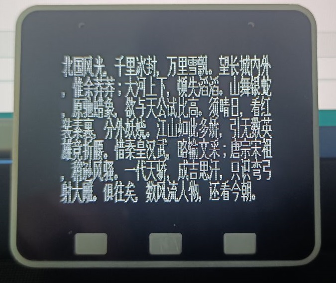

2、初始化界面
图8 Arduino IDE下初始化界面
图9 ESP32-S3-BOX-Lite初始化界面

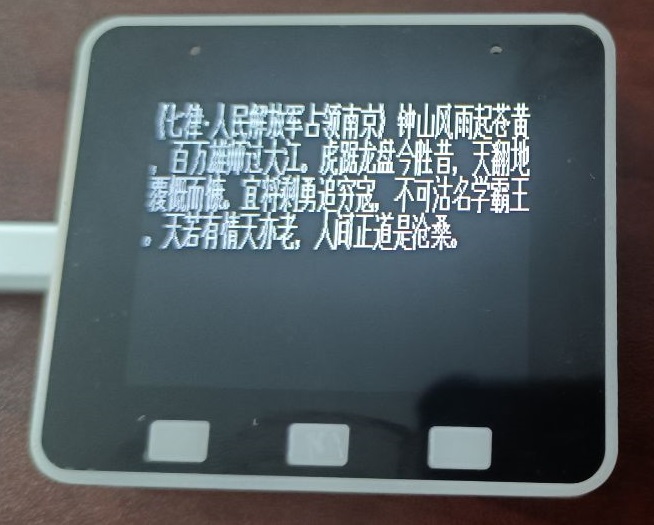

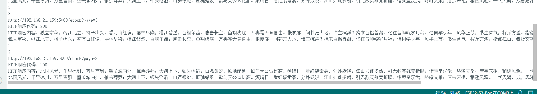

3、向下翻页功能演示
图10 向下翻页Arduino IDE演示
图11 向下翻页ESP32-S3-BOX-Lite演示
4、向上翻页功能演示
图12 向上翻页Arduino IDE演示
图13 向上翻页ESP32-S3-BOX-Lite演示
