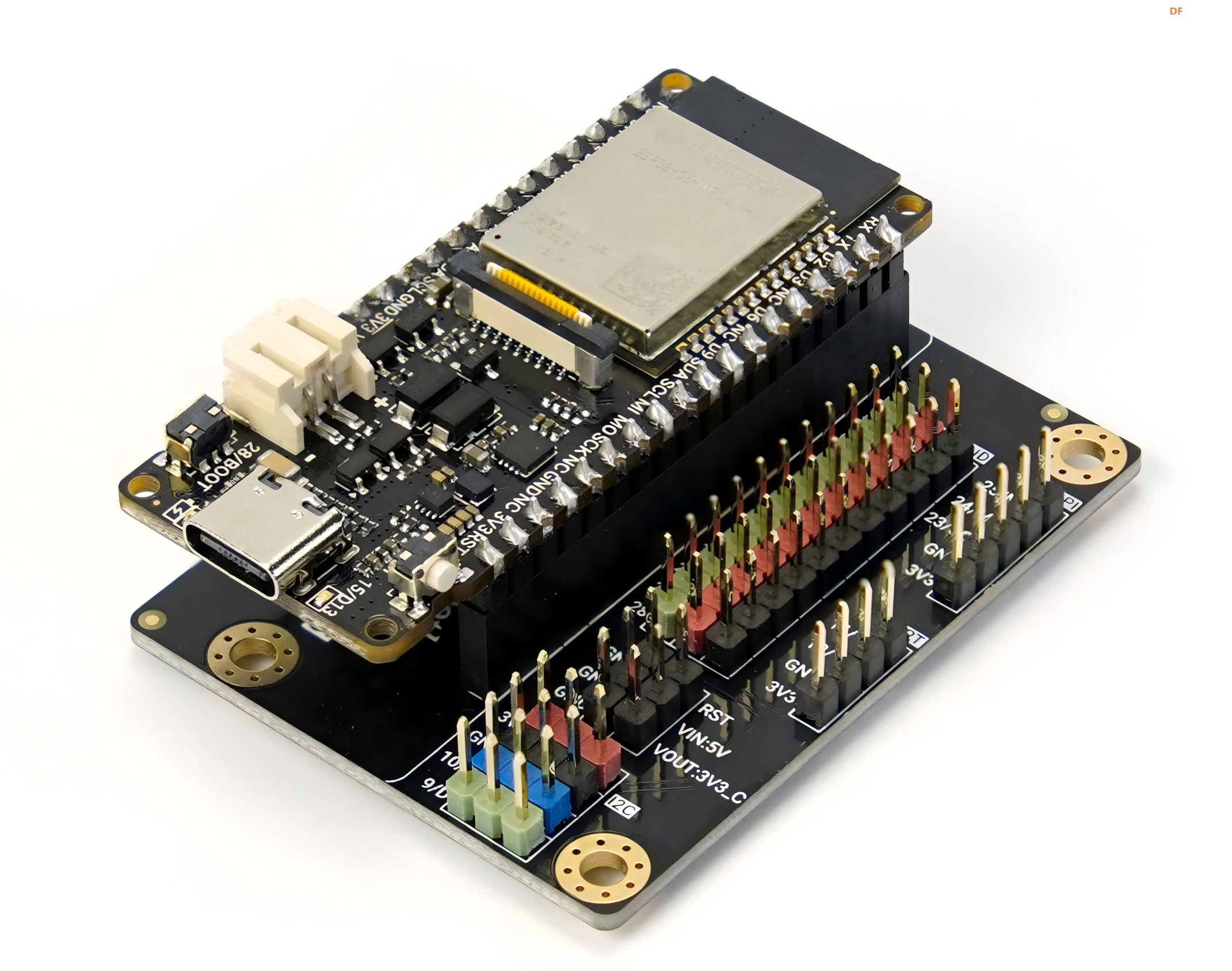

(1)FireBeetle 2 ESP32-C5 开发板
FireBeetle 2 ESP32-C5基于ESPNOW的无线通信图1
FireBeetle 2 ESP32-C5 是一款搭载乐鑫 ESP32-C5 模组的低功耗 IoT 开发板,面向智能家居和广泛物联网场景,集高性能计算、多协议支持与智能电源管理于一体,为各种部署需求提供高可靠性、高灵活性与长续航的解决方案。
当前试用赠送的Firebeetle 2 ESP32-C5开发板板载ESP32-C5模组为ECO1 版本,ECO1版本的ESP32-C5模组是基于 ESP32-C5 revision v0.1 版本芯片。

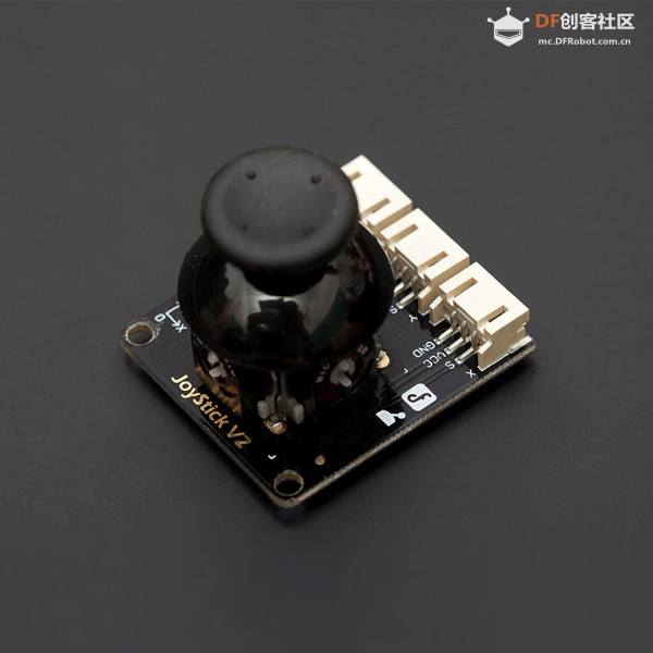

(2)Gravity: JoyStick 摇杆
FireBeetle 2 ESP32-C5基于ESPNOW的无线通信图2
DFRobot的JoyStick摇杆采用原装优质金属PS2摇杆电位器制作,具有(X,Y)2轴模拟输出,(Z)1路按钮数字输出。

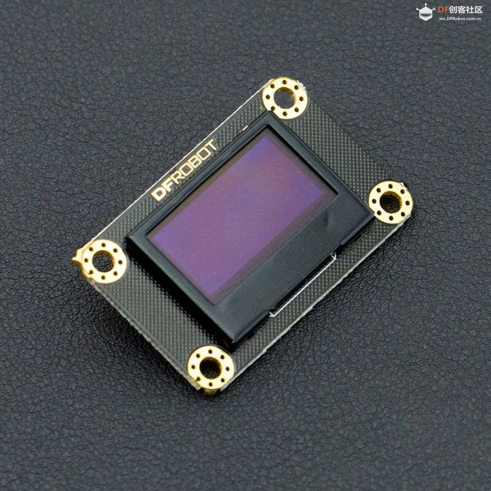

(3)Gravity: I2C OLED-2864 显示屏
FireBeetle 2 ESP32-C5基于ESPNOW的无线通信图3
Gravity OLED-2864 显示屏是一款无需背景光源,自发光式的显示模块。模块采用蓝色背景,显示尺寸控制在0.96英寸,采用OLED专用驱动芯片SSD1306控制。模块采用Gravity I2C通用接口。

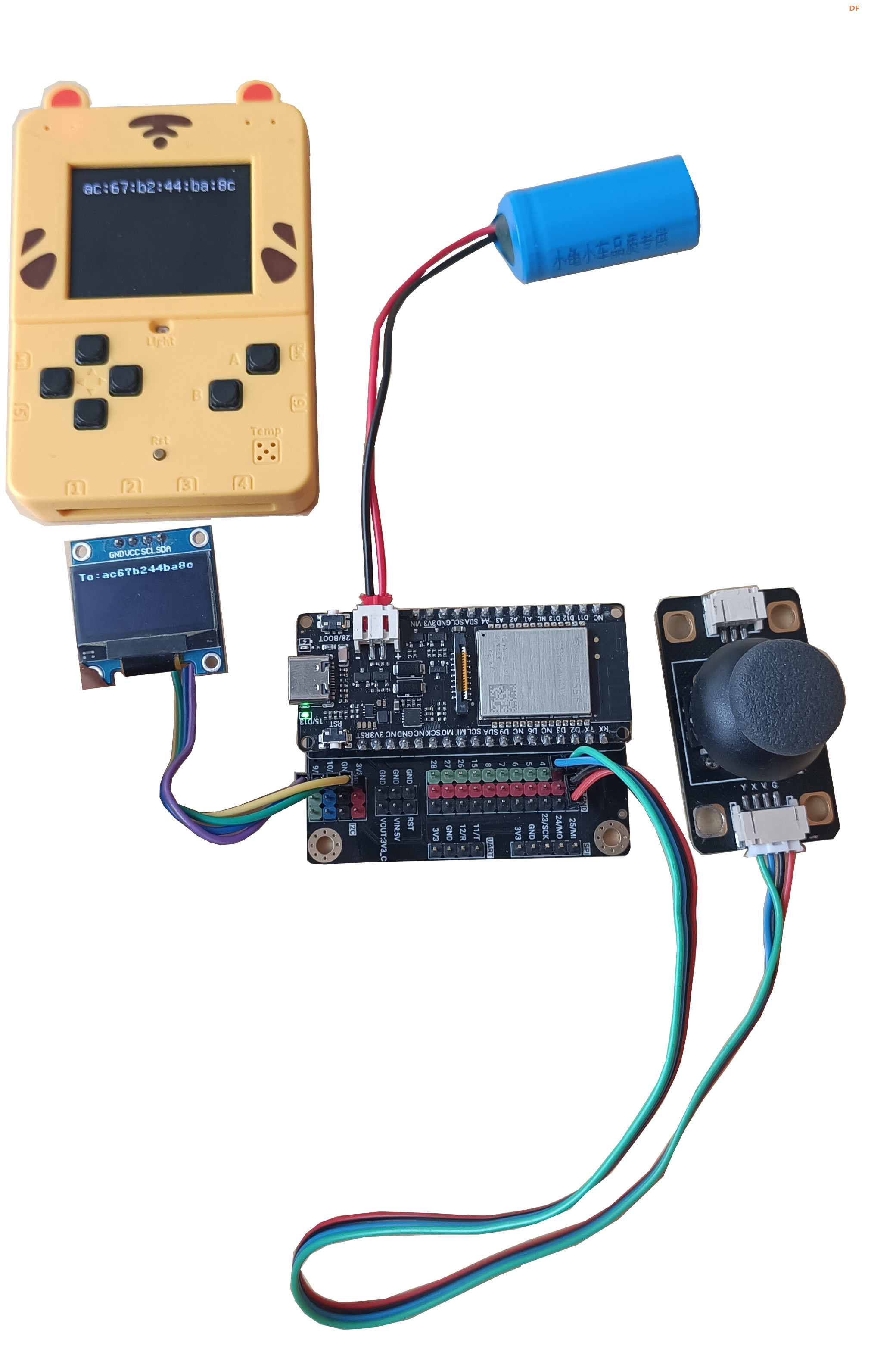

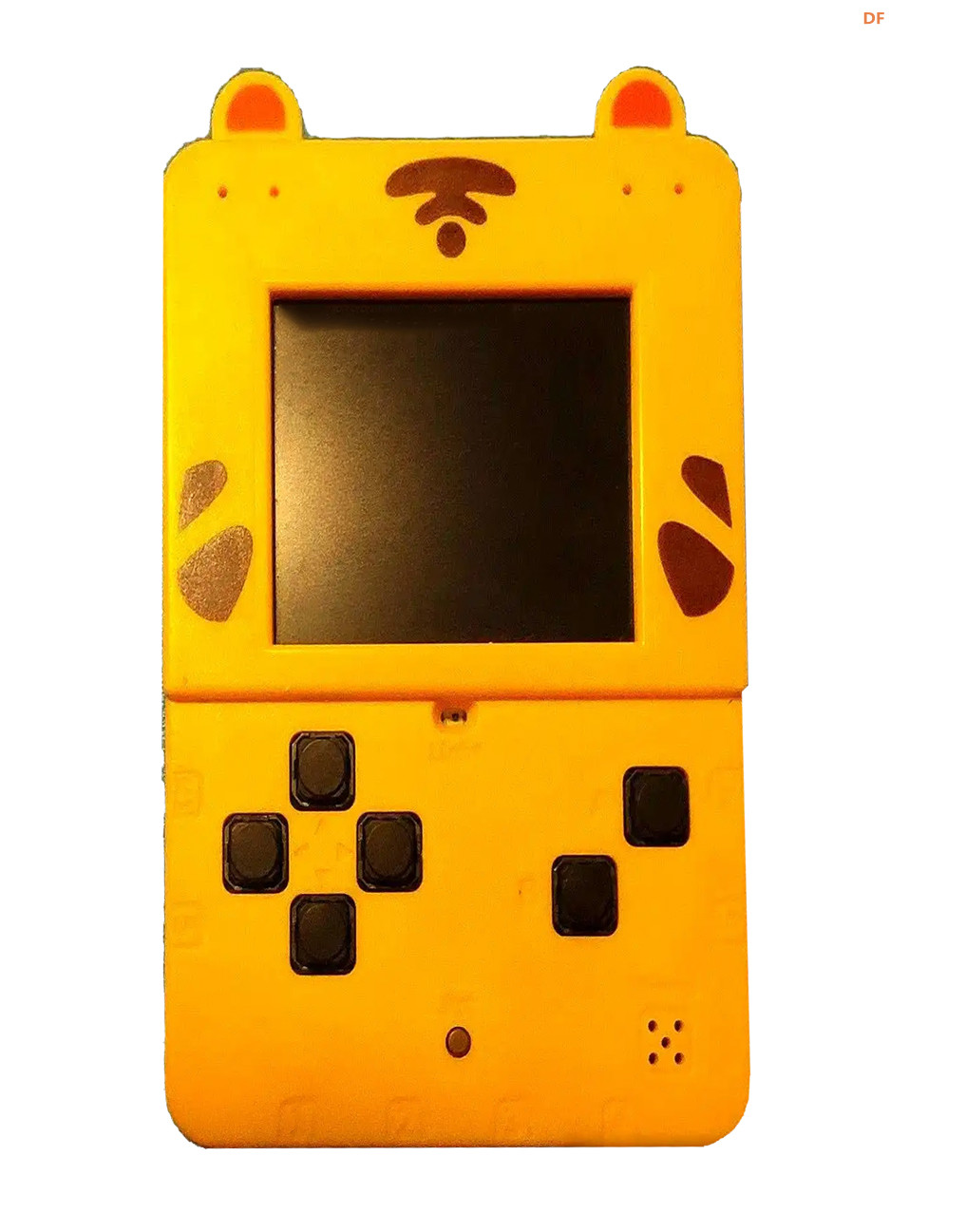

(4)ESP32编程掌机
FireBeetle 2 ESP32-C5基于ESPNOW的无线通信图4
ESP32编程掌机搭载了EESP32-D0WD MCU,并配备1.8寸ST7735 LCD屏幕、6个按键、蜂鸣器、光感器、电机驱动、锂电池,同时支持外接传感器扩展。
  • 按键:上=2,下=13,左=27,右=35,A =34,B= 12
  • LCD屏幕:SPl=2,sck=18,mosi=23,cs=5,dc=4,res=19,bl=None
  • SD卡:SPl=2,sck=18,mosi=23,miso=19,cs=22
  • 蜂鸣器:14,光照:36,热敏电阻:39,
  • I2C:SCL=15,SDA=21
  • 端口1:33,端口2:32,端口3:26,端口4:25,端口5:UART,端口6:I2C

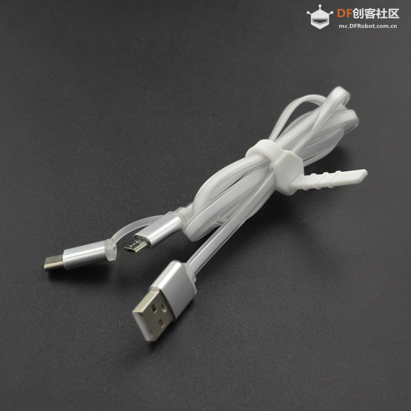

(5)Type-C&Micro二合一USB线
FireBeetle 2 ESP32-C5基于ESPNOW的无线通信图5
Type-C&Micro二合一USB线 ,采用扁平线不易打结,加上硅胶扎带方便收纳,同时两个接口都可以上传程序,一根线解决多种板子使用问题。

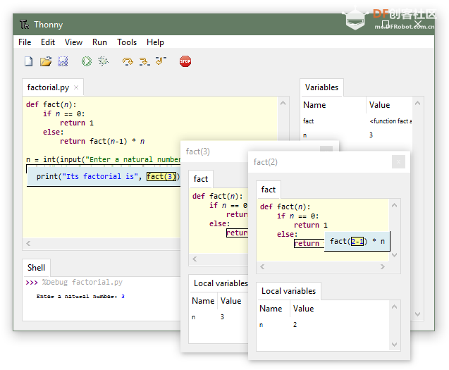

1、开发环境:Thonny IDE
Thonny是一款专为Python初学者设计的集成开发环境(IDE),提供简洁直观的界面和易用特性,支持代码即时语法高亮显示、内置教程及逐步指导等功能,帮助用户专注于编程学习。
FireBeetle 2 ESP32-C5基于ESPNOW的无线通信图6
下载地址:https://github.com/thonny/thonny/releases/download/v4.1.7/thonny-4.1.7.exe

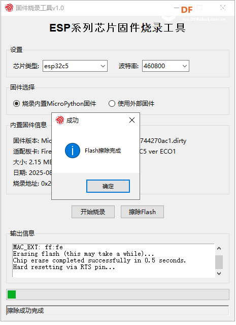

2、烧录固件
(1)Firebeetle 2 ESP32-C5
打开ESP系列芯片烧录工具,按下面步骤进行操作:
  • 选择正确的芯片类型,以Firebeetle 2 ESP32-C5 ver ECO1,选择esp32c5。
  • 选择“使用内置MicroPython固件”。
  • 点击“开始烧录”按钮。
  • “确认”对话框中,点击“是”按钮,进入烧录程序。
  • 当出现“固件烧录完成”,即完成了固件烧录,如下图所示

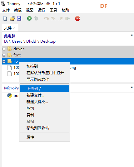

3、依赖库上传

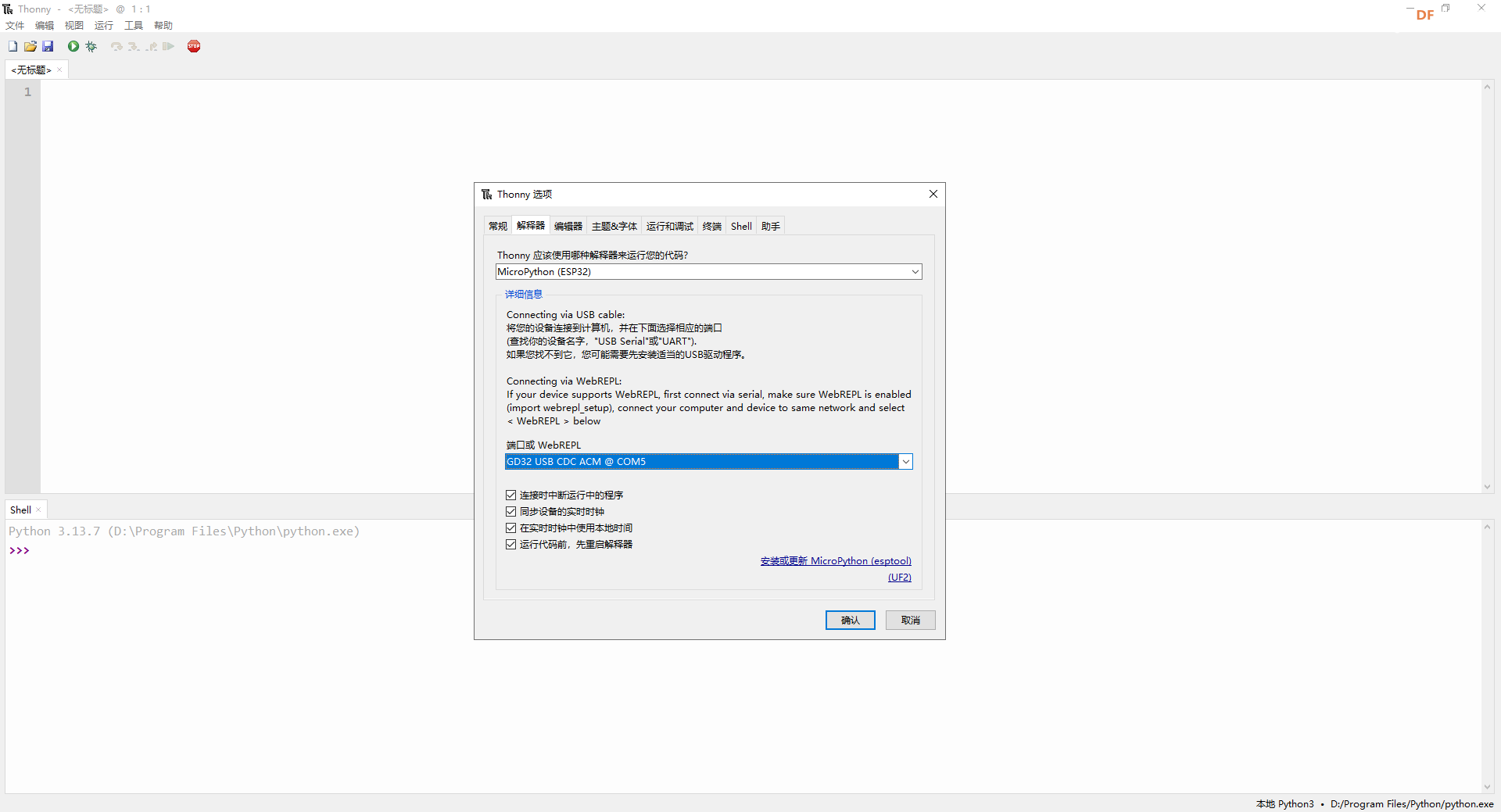

打开Thonny,选择“运行”->“配置解释器”,然后按下图所示进行设置。
FireBeetle 2 ESP32-C5基于ESPNOW的无线通信图8
选择菜单“视图”->“文件”,打开文件视图。在文件视图中找到要上传的库文件,右键弹出菜单选择“上传到/”,分别将ssd1306.pys上传到 FireBeetle 2 ESP32-C5,将t7735_buf.py和easydisplay.py上传到ESP32编程掌机。
FireBeetle 2 ESP32-C5基于ESPNOW的无线通信图9

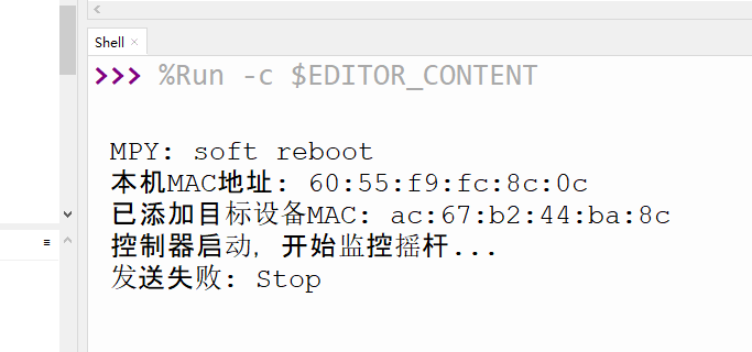

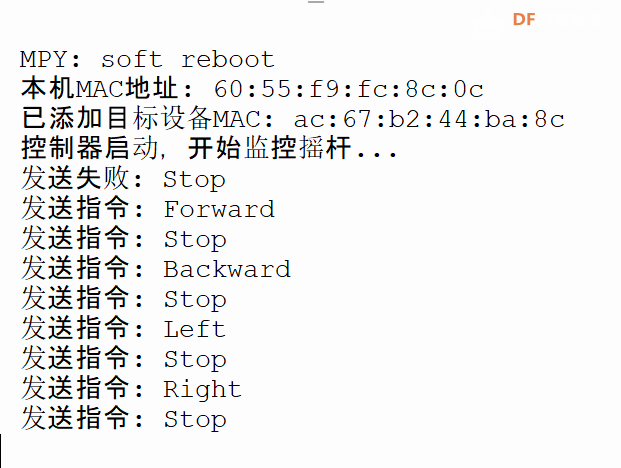

4、编写程序
新建文件,复制 “发送端代码”,
修改peer_mac为接收端的实际 MAC 地址,保存为main.py并上传到发送端 FireBeetle 2 ESP32-C5。新建文件,复制 “接收端代码”,保存为main.py并上传到ESP32编程掌机。
(1)发送端代码(main.py)

5、系统调试
FireBeetle 2 ESP32-C5基于ESPNOW的无线通信图10

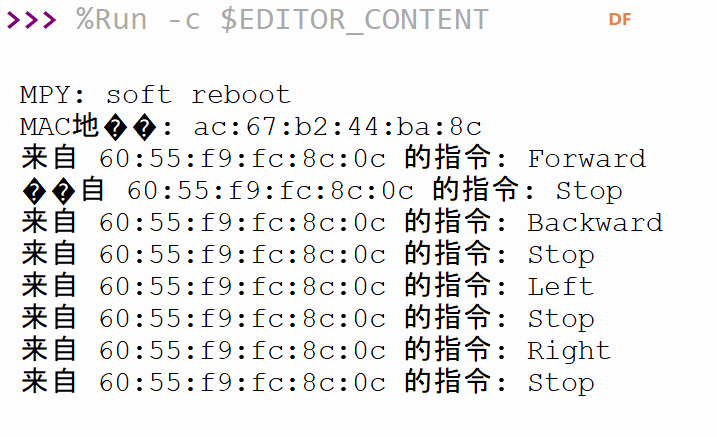

(1)分别给发送端、接收端上电,打开 Thonny 的 “串口监视器”(波特率默认 115200)。
(2)发送端串口会打印自身 MAC 地址和 “准备发送指令” 提示;接收端会打印自身 MAC 地址和 “等待指令” 提示,LCD 屏幕显示 “ESPNow 接收端”“状态:运行中”。
FireBeetle 2 ESP32-C5基于ESPNOW的无线通信图11
(3)FireBeetle 2 ESP32-C5(发送端)拨动摇杆,发送ESPNOW指令,OLED屏幕显示“Forward/Backward/Left/Right”,串口打印 “发送指令:Forward/Backward/Left/Right/Stop”。
FireBeetle 2 ESP32-C5基于ESPNOW的无线通信图13
(4)ESP32掌机(接收端)串口打印 “来自 [发送端 MAC] 的指令:Forward/Backward/Left/Right/Stop”,且 LCD 屏幕实时显示“Forward/Backward/Left/Right/Stop”。
FireBeetle 2 ESP32-C5基于ESPNOW的无线通信图12
