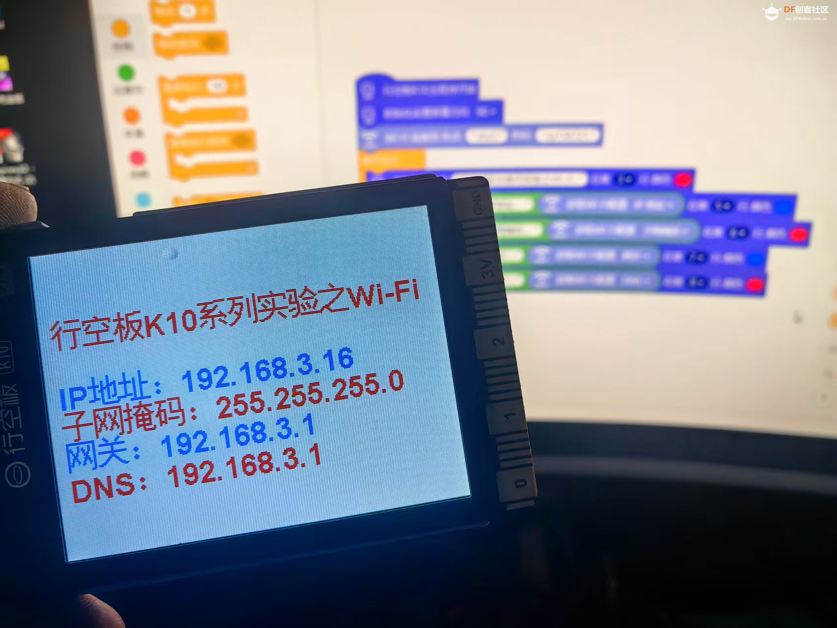

实验场景图
【花雕动手做】行空板K10系列实验之网络服务连接Wi-Fi图1
发表于 2026-6-7 16:53:26
【花雕学编程】行空板K10系列实验之网络服务连接Wi-Fi
