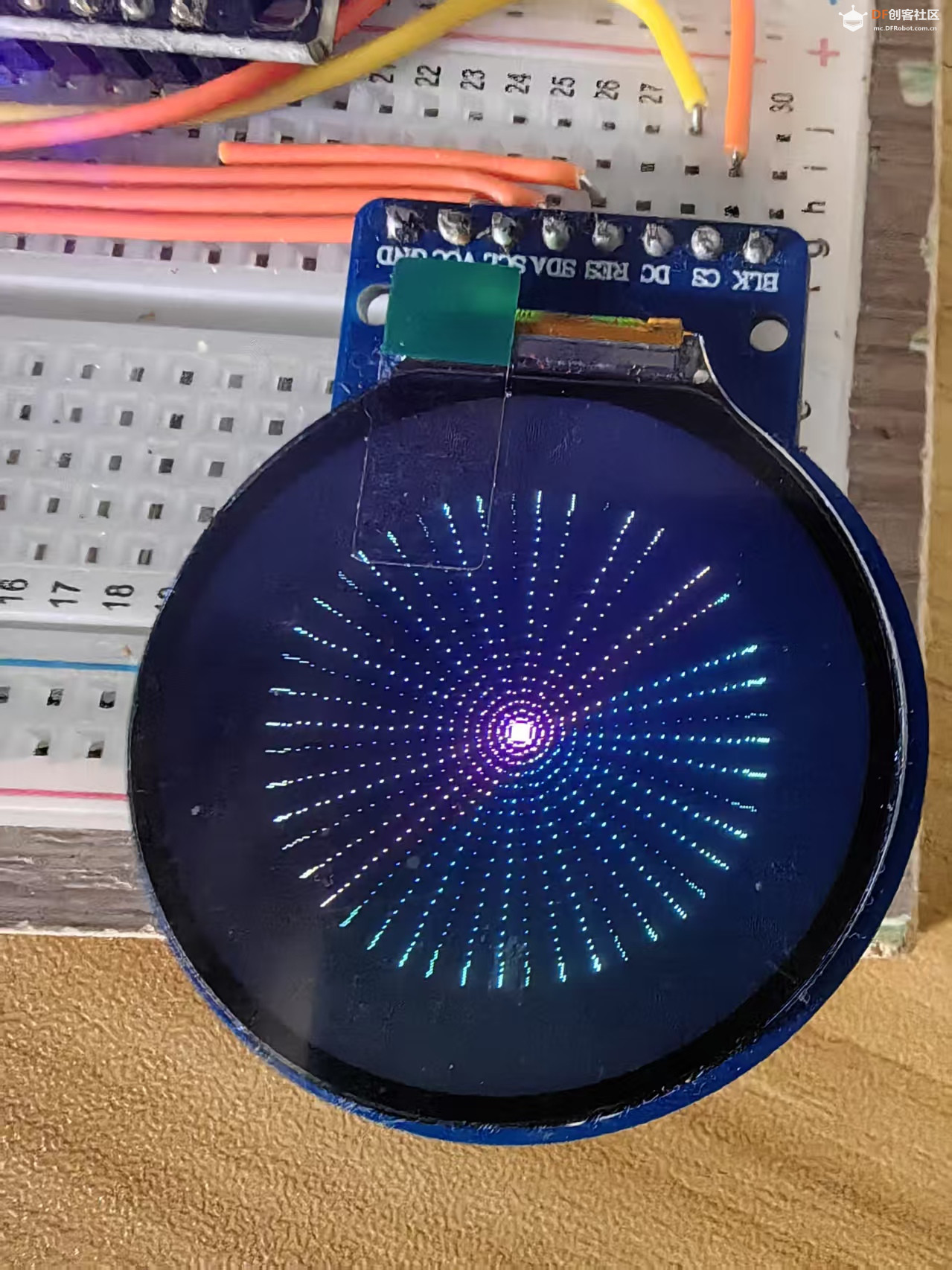

【花雕学编程】Arduino动手做(249)---GC9A01多层曲线结构
  项目之一百零六:ESP32+GC9A01之屏幕显示炫丽、旋转的多层曲线结构

发表于 2025-4-17 17:53:56
这段代码绘制复杂的动态曲线图案,通过 多层曲线、颜色渐变、旋转变化,让画面更具流动感和视觉冲击力。
代码结构
1️⃣ 初始化屏幕
• TFT_eSPI 驱动 GC9A01 显示屏,并设定黑色背景。
2️⃣ 多层曲线绘制
• drawComplexCurves(rotationAngle); 绘制多层曲线,每层都有不同的旋转偏移。
• sin() 和 cos() 用于计算曲线波动,形成螺旋形态。
3️⃣ 颜色渐变
• tft.color565() 让曲线颜色随位置动态变化,增强层次感。
4️⃣ 旋转变化
• rotationAngle = fmod(rotationAngle + ROTATION_SPEED, 360.0);
• 每次循环,曲线都会旋转一定角度,形成不断变换的视觉体验。
5️⃣ 持续刷新
• delay(50); 让动画保持流畅,增强动态感。
最终效果
屏幕显示炫丽、旋转的多层曲线结构
动态渐变色增强视觉层次
曲线交错与波动,使画面更具生命力
