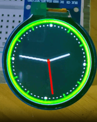

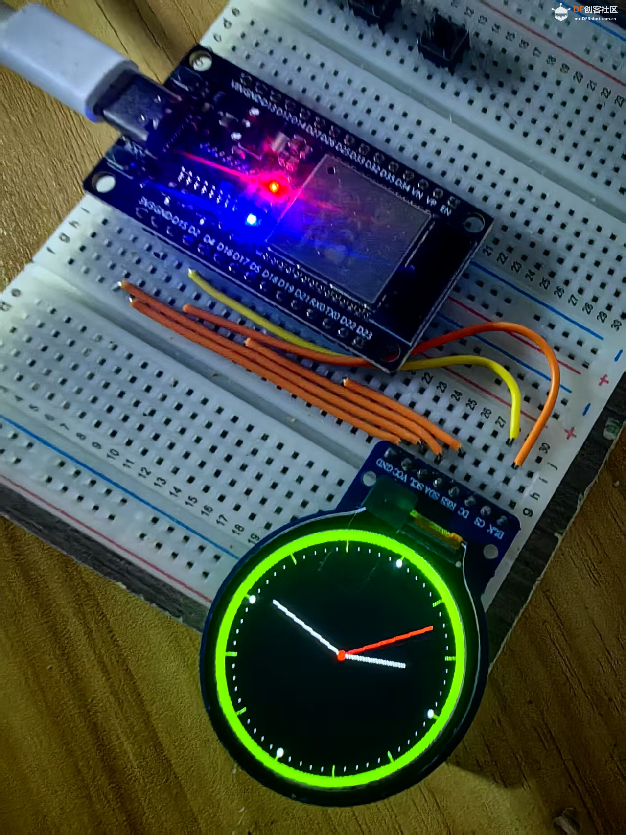

  项目之一百零八:ESP32+GC9A01之完整的模拟时钟,包含刻度、指针和动态时间更新

发表于 2025-4-17 20:18:05
【花雕学编程】Arduino动手做(249)--GC9A01完整的模拟时钟
这段代码绘制了一个模拟时钟,并且 实时更新指针位置 来显示当前时间。
代码结构
1️⃣ 初始化屏幕
  • 使用 TFT_eSPI 驱动 GC9A01 显示屏,设定 灰色背景
2️⃣ 绘制时钟表盘
  • fillCircle() 绘制 绿色外圈黑色表盘
  • drawLine() 画 12 个小时刻度,确保时钟准确性。
  • drawPixel() 画 60 个小刻度,增强细节表现。
3️⃣ 计算指针角度
  • 秒针:sdeg = ss * 6,秒数直接映射到角度。
  • 分针:mdeg = mm * 6 + sdeg * 0.01666667,确保秒钟影响分针。
  • 时针:hdeg = hh * 30 + mdeg * 0.0833333,包括分钟偏移。
4️⃣ 指针动态旋转
  • 每秒更新 时针、分针、秒针,并擦除旧位置,确保流畅动画。
  • 红色秒针动态变化,形成真实时钟效果。
5️⃣ 持续刷新
  • millis() 计算时间,每 1 秒更新 指针位置,保持流畅动画。
最终效果
屏幕上显示模拟时钟,时针、分针、秒针动态更新
表盘美观,增强视觉体验
秒针移动流畅,使时间显示真实
发表于 2025-4-17 20:23:29
实验场景图  动态图
【花雕学编程】Arduino动手做(249)--GC9A01完整的模拟时钟图2
【花雕学编程】Arduino动手做(249)--GC9A01完整的模拟时钟图1
