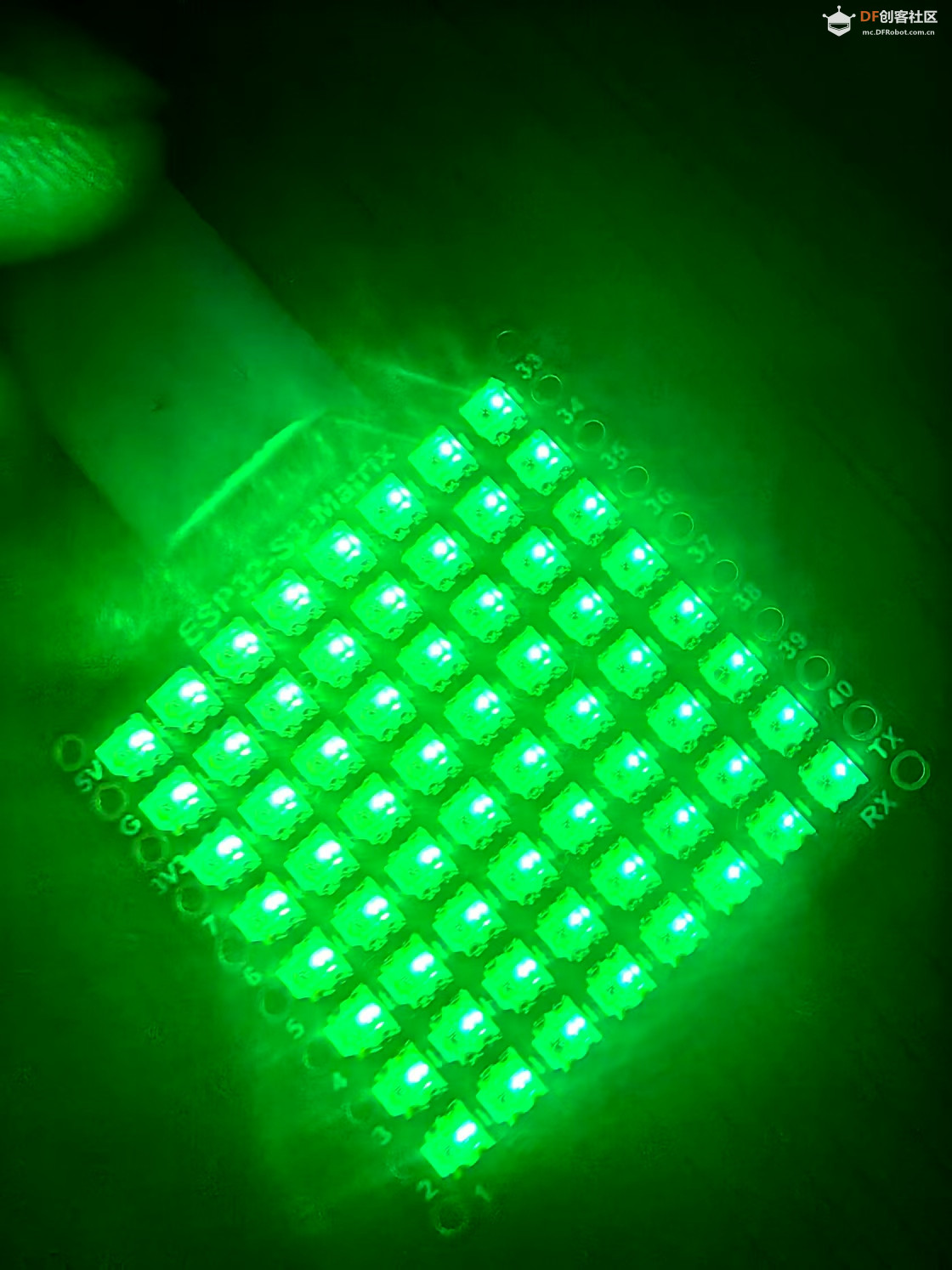

发表于 2025-4-29 11:34:15
【花雕学编程】Arduino动手做(252)---Matrix 全屏七种颜色
实验场景图  动态图
【花雕学编程】Arduino动手做(252)---Matrix 全屏七种颜色图1
【花雕学编程】Arduino动手做(252)---Matrix 全屏七种颜色图2
