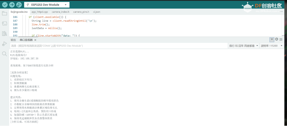

打开串口监视器发送问题,稍等就能得到回复
遇到网络或者服务器问题不回复可以按rst重试几次。
回复如下:"ESP32-S3 AI摄像头"+DeepSeek—皮肤分析系统—灵犀镜图3

步骤如下
1.在Arduino IDE中选择File->Examples->ESP32->Camera->CameraWebServer示例
2.使用下面的代码替换CameraWebServer中的代码,只要替换主程序即可
(注意:需要填入WIFI账号密码和api key)
3. 按下“ESP32-S3 AI摄像头”boot按键,自动采集图片
4. 图片自动压缩并转为base64格式,发送deepseek大模型,目前测试deepseek可以识别图片base64格式
5. 打开串口监视器返回皮肤情况+护肤建议等
"ESP32-S3 AI摄像头"+DeepSeek—皮肤分析系统—灵犀镜图4
