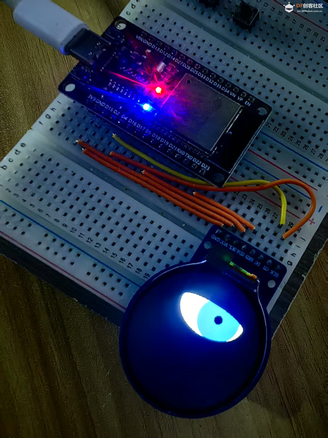

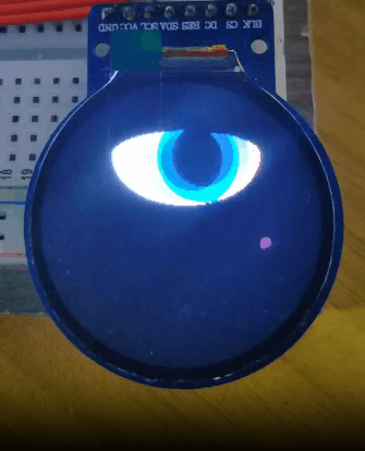

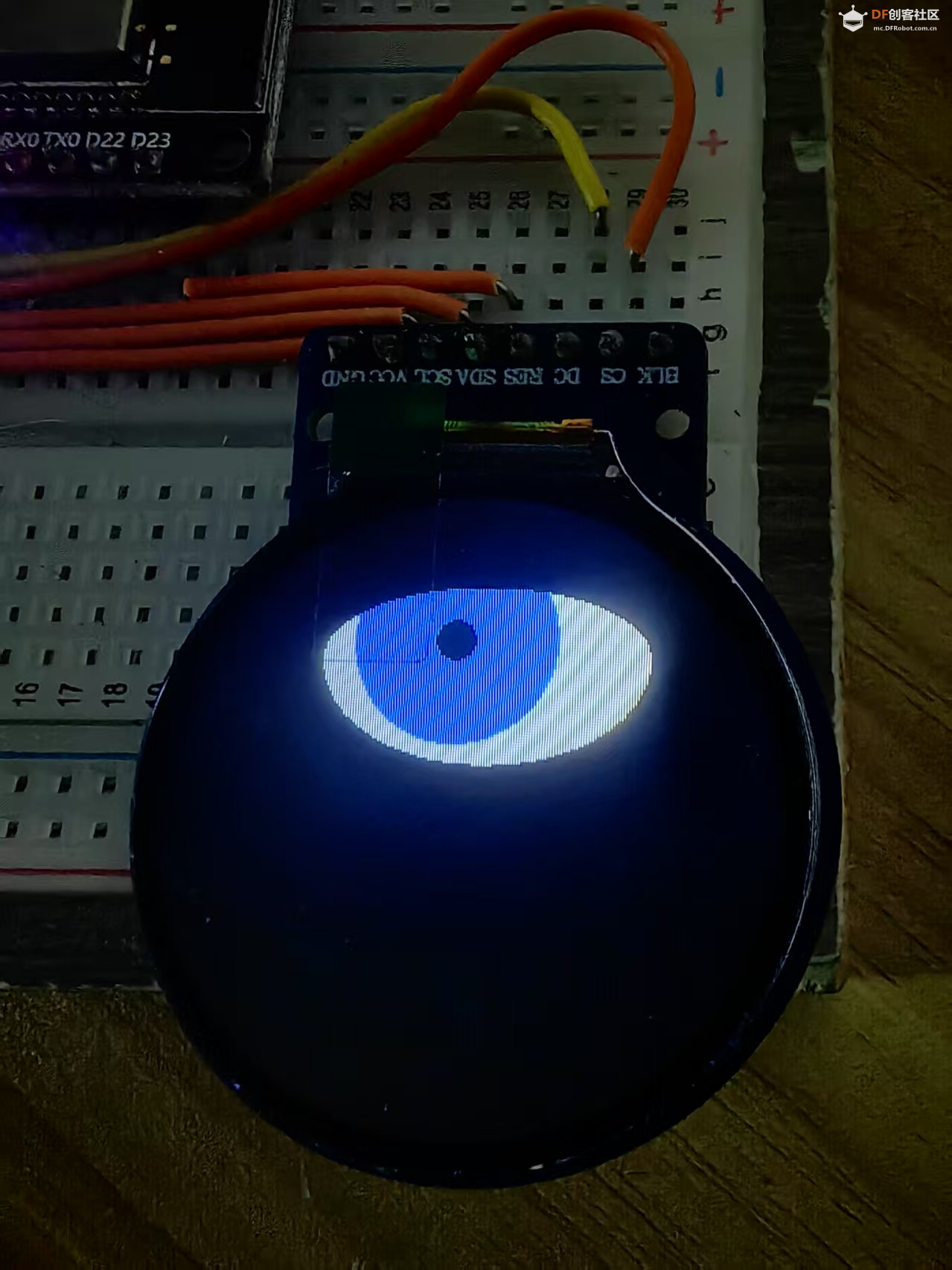

实验场景图  动态图
【花雕学编程】Arduino动手做(249)--GC9A01猫头鹰之眼动画图2
【花雕学编程】Arduino动手做(249)--GC9A01猫头鹰之眼动画图1
