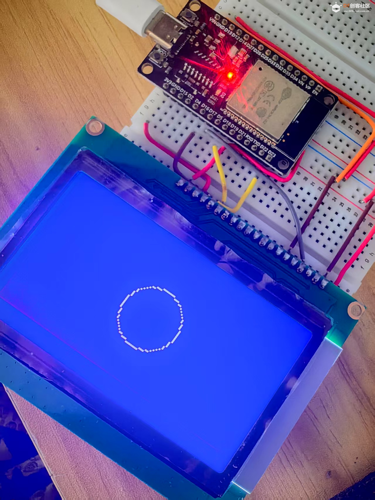

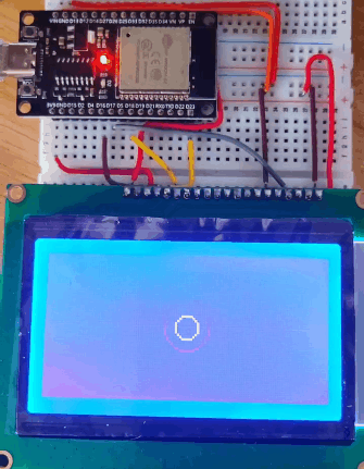

实验场景图  动态图
【花雕学编程】Arduino动手做(199)--绘制递增半径的圆形图1
