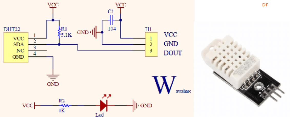

发表于 2025-5-13 19:16:41
【花雕学编程】Arduino动手做(218)--DHT22模块五个小实验
电原理图
【花雕学编程】Arduino动手做(218)--DHT22模块五个小实验图1
