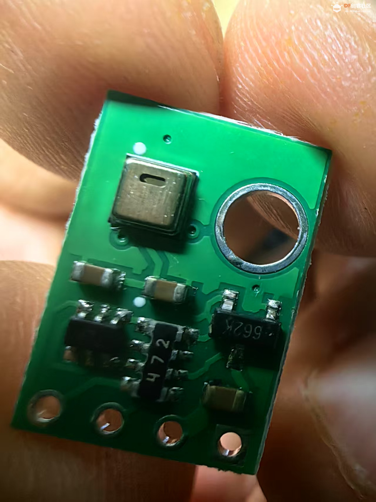

[项目] 【花雕学编程】Arduino动手做(256)---AHT20 LCD显示温湿度
【花雕学编程】Arduino动手做(256)---AHT20 LCD显示温湿度图2
【花雕学编程】Arduino动手做(256)---AHT20 LCD显示温湿度图1
发表于 2025-5-15 13:38:50

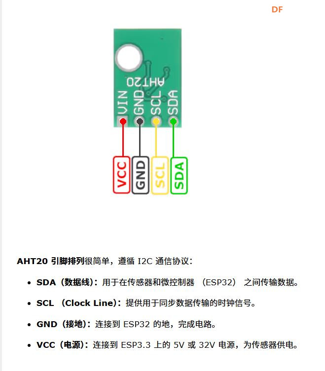

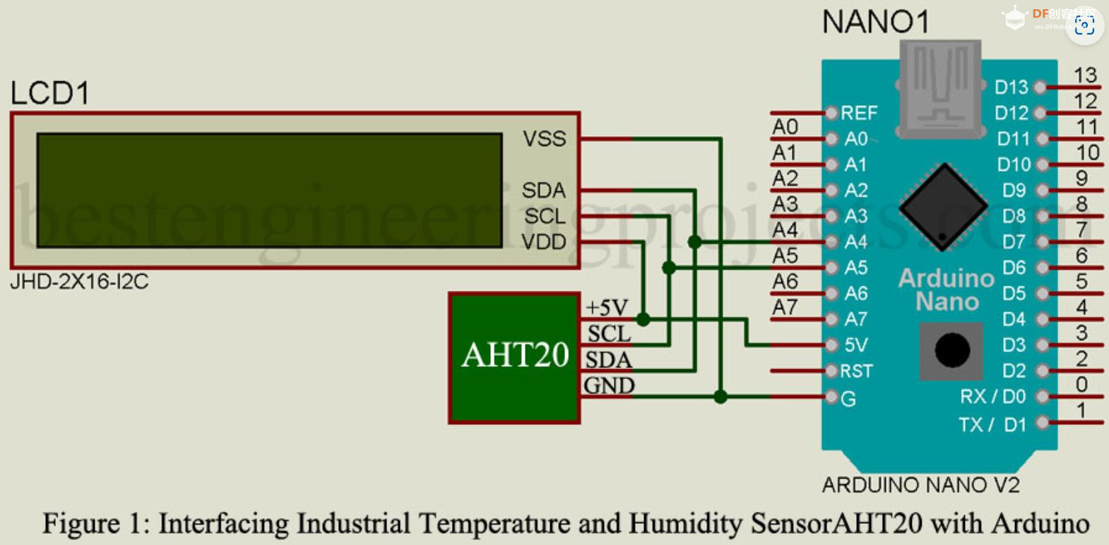

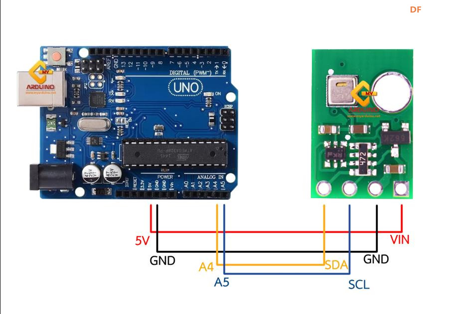

  实验二百五十六:AHT20 温湿度传感器模块 高精度湿度探头 DHT11升级款I2C
  项目之三:在 LCD 屏幕以及串口监视器进行实时显示温湿度
实验模块接线示意图

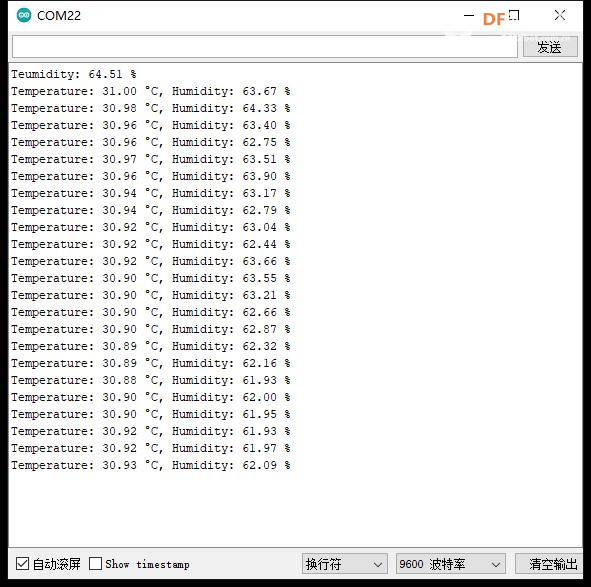

实验串口返回情况

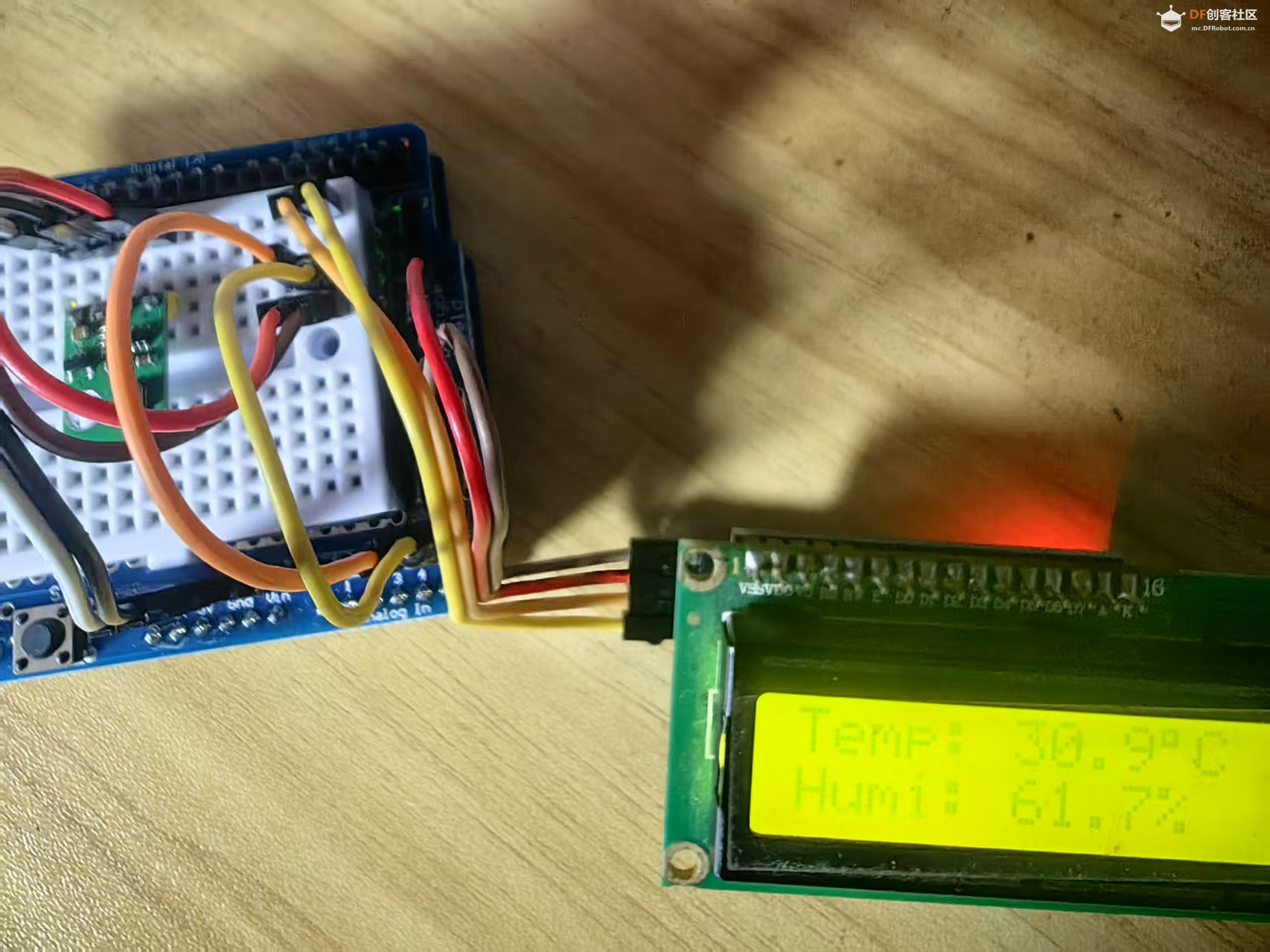

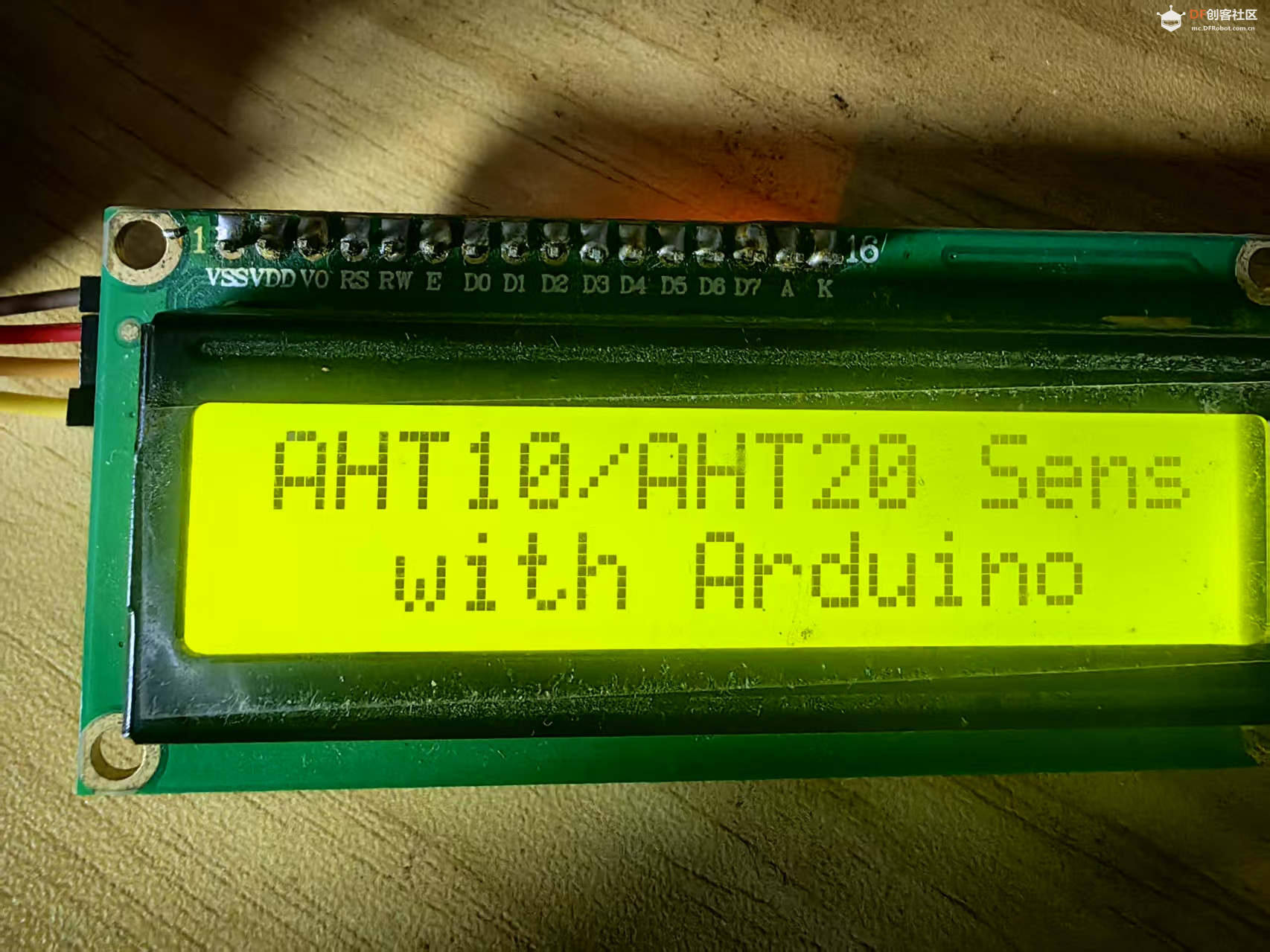

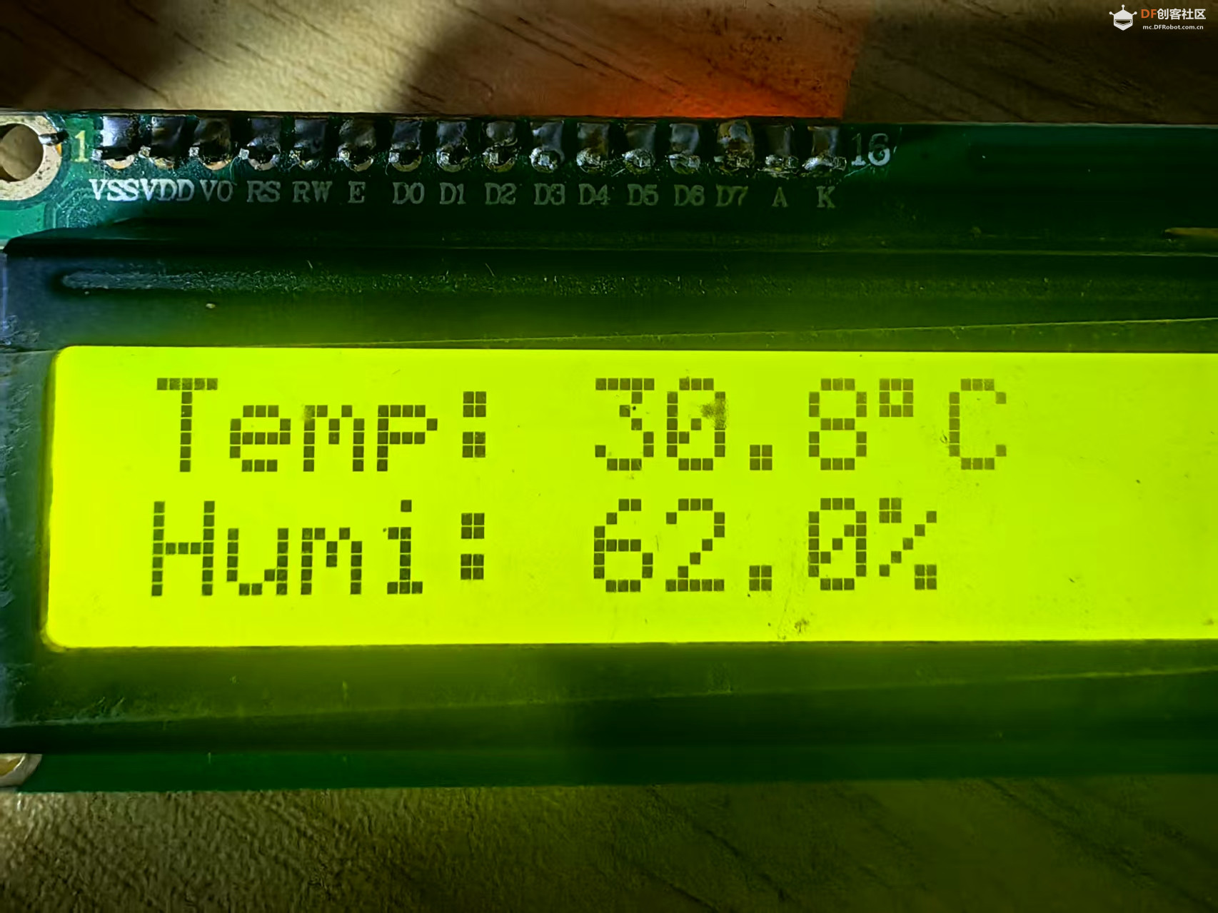

实验场景图
【花雕学编程】Arduino动手做(256)---AHT20 LCD显示温湿度图3
