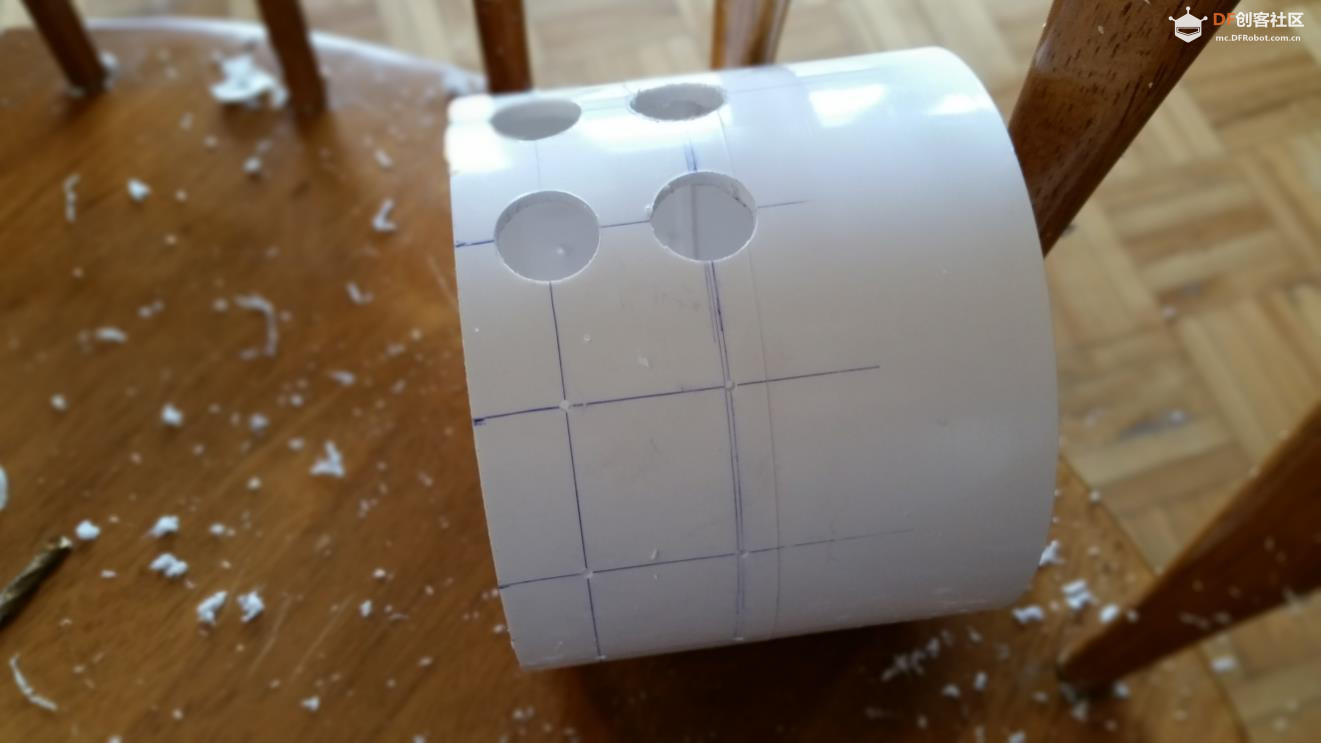

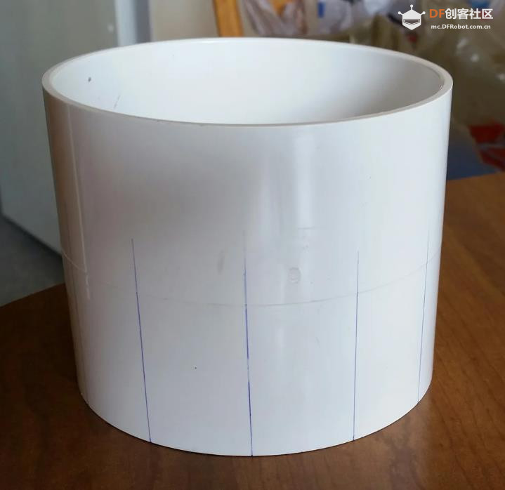

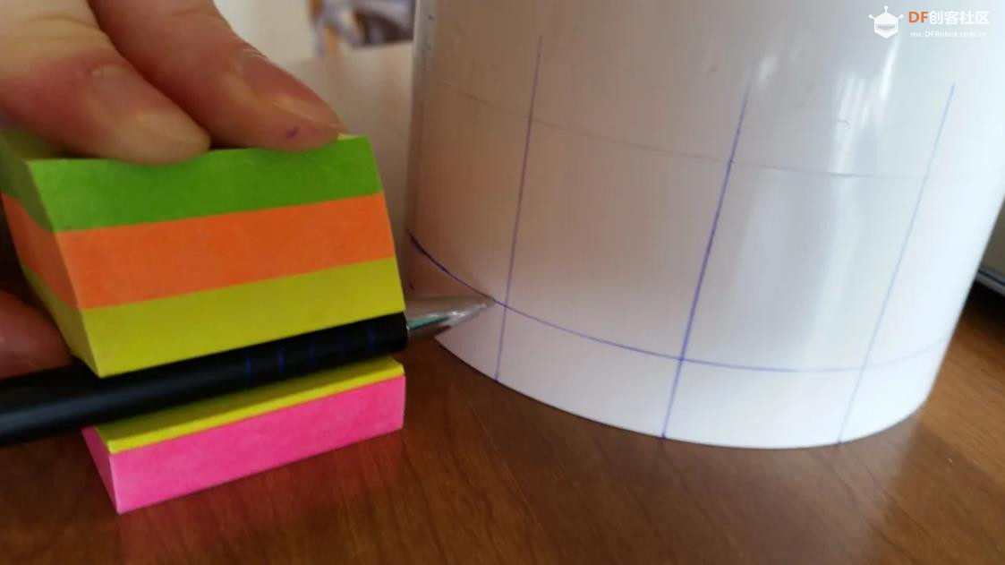

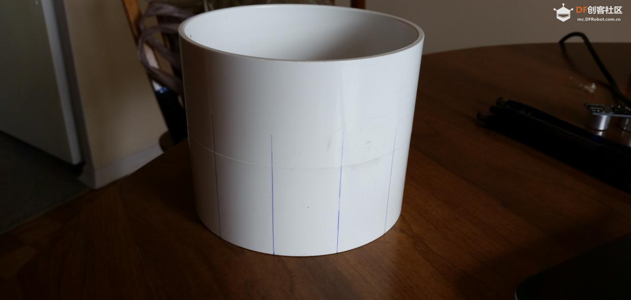

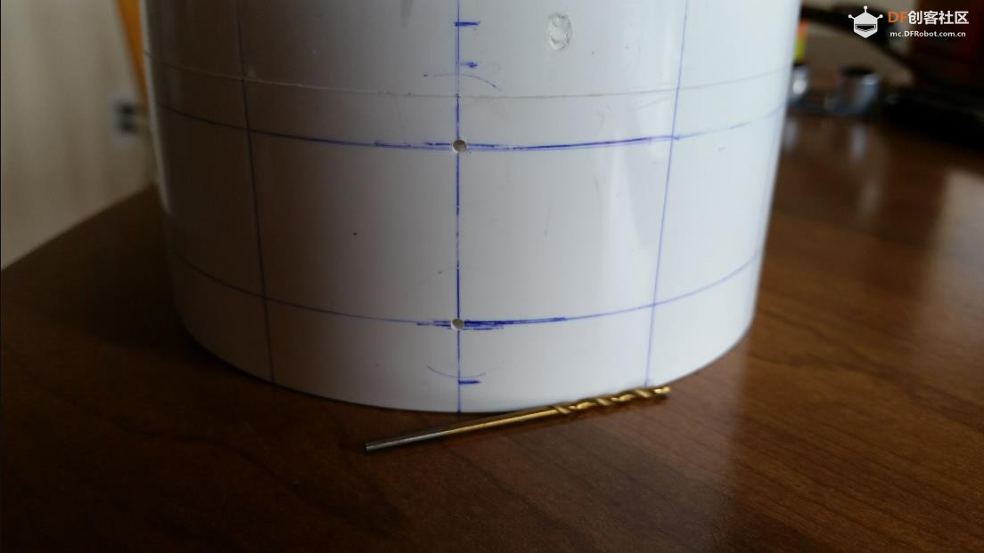

第 3 步:画出标记超声波测距仪孔的线条 您需要画 4 条线,分别用于 Emiter 和 Receiver Clinder,另外两条用于 Oscilator。 我在声纳传感器下方和上方放置了 5 毫米的自由线。我们将使用该空间来放置底部和顶部盖(当然,如果你想要它们) 更具体地说,这是四行中每一行的详细信息: 1.底部填充器:从底部开始,第一行应在 XX mm.2 处。顶部压片机:在 XX 毫米处画第二条线,也是从底部开始。 3. 摆动器底部:在距底部 XX mm 处画一条新线 4.振荡器顶部:在距底部 XX 毫米处画这条线现在,cilinder 已经完成了我们需要钻孔的所有点。 ![]() |

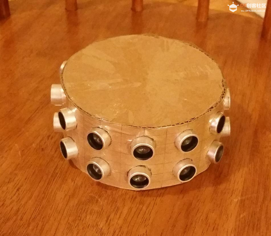

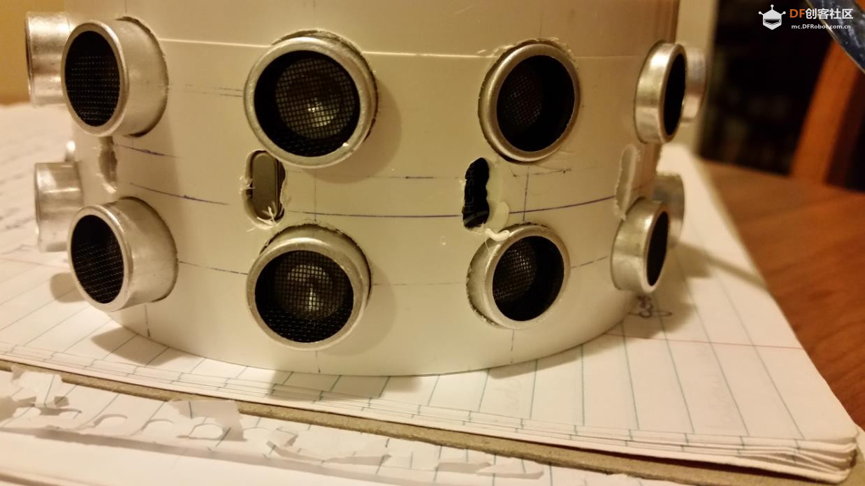

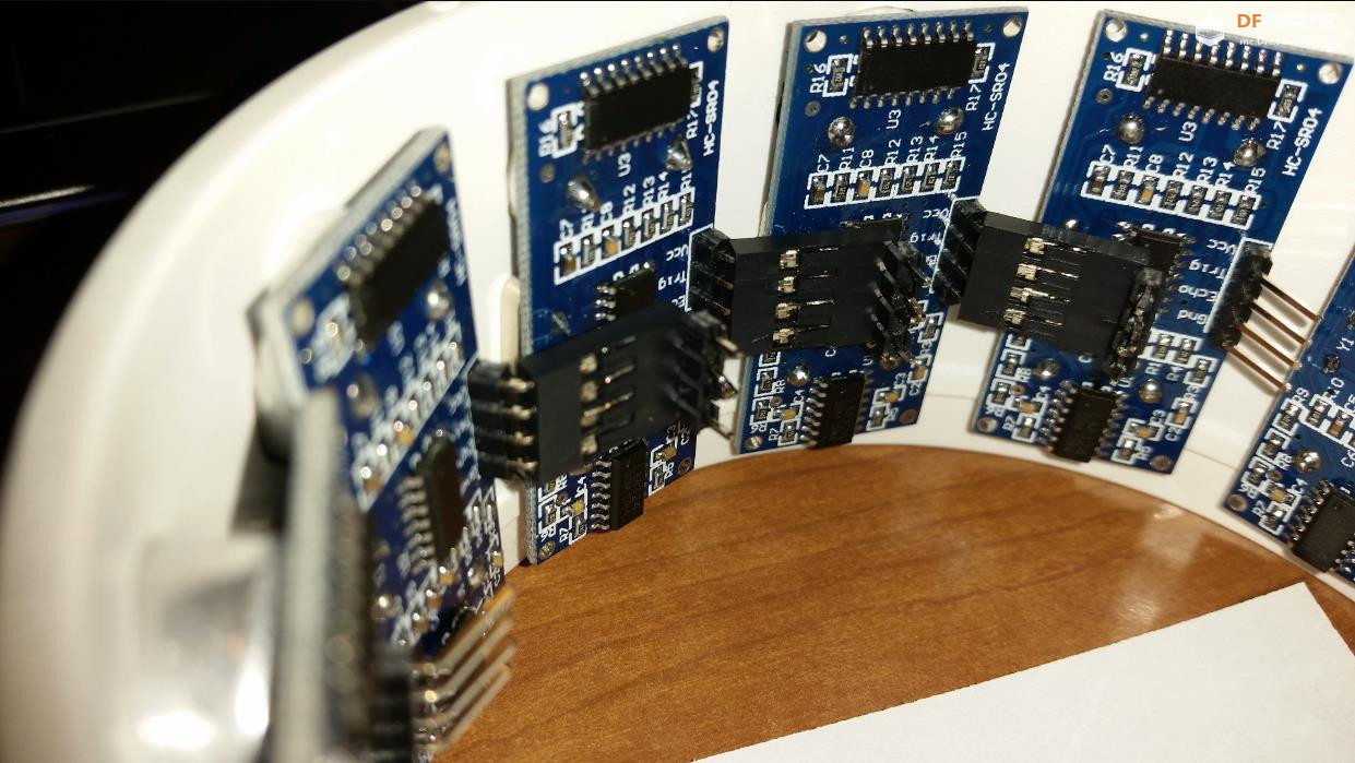

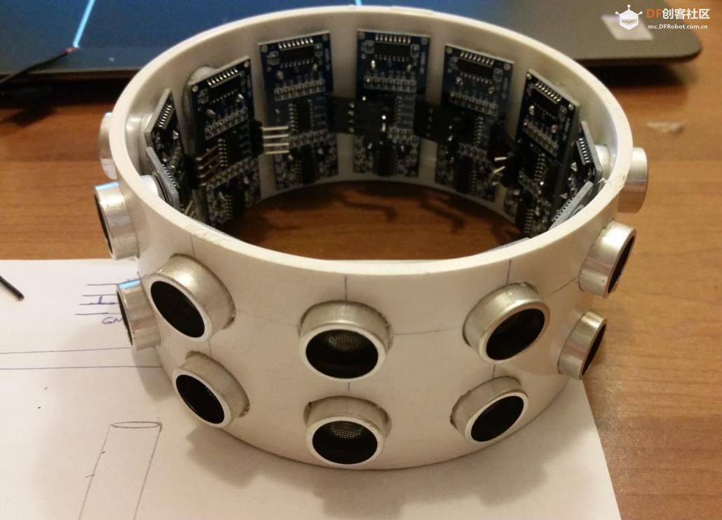

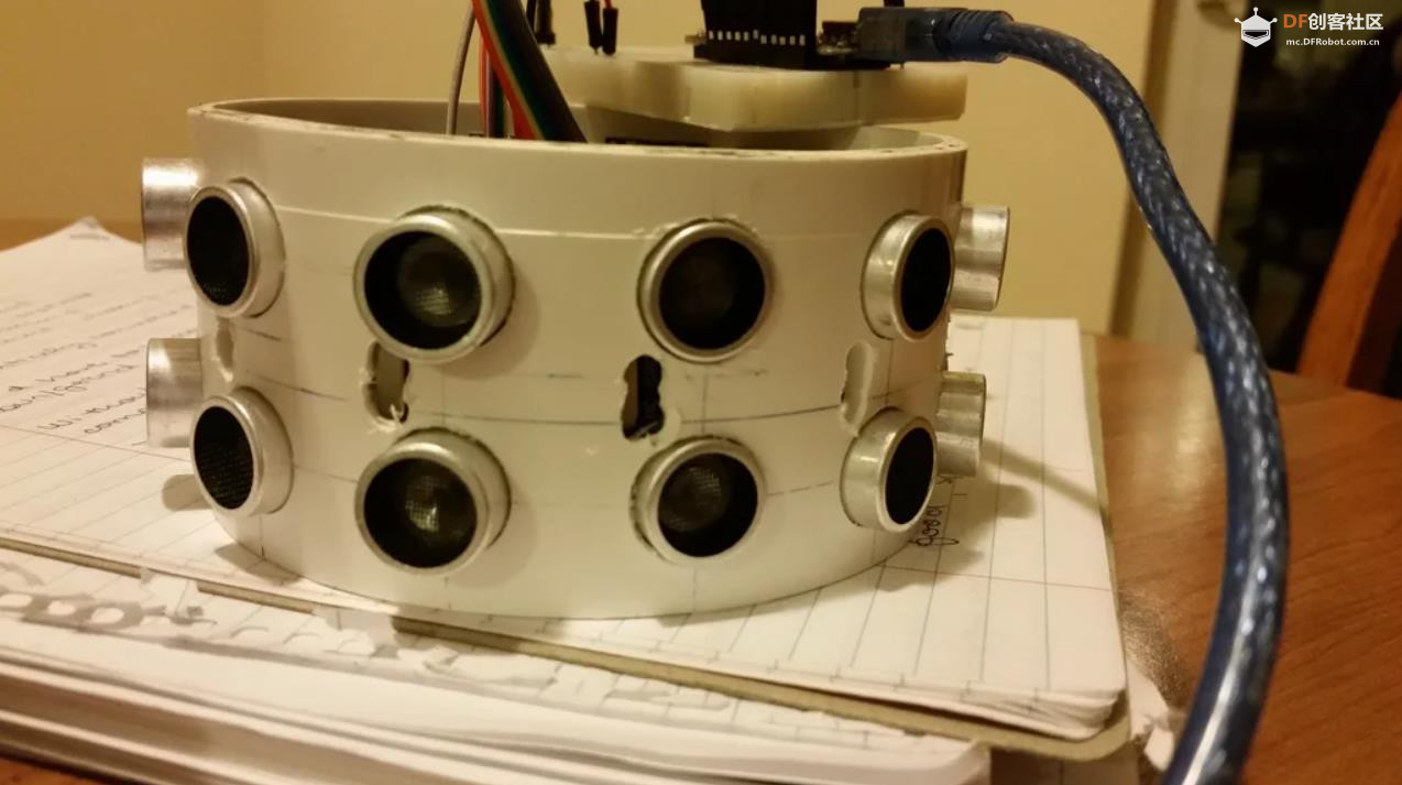

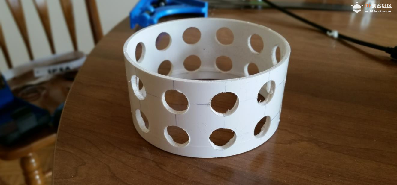

第 4 步:开始钻孔 现在我们将开始在放置超声波测距仪的位置打所有孔。 使用上一步中绘制的标记检查每个孔的制作位置。请记住,如果您先打一个小孔,您将对它的位置有更多的控制权。之后,您可以使用正确的位。 我提出的另一个建议是只为一个传感器打孔,测试它是否正确安装,如果合适,则转到下一组孔。如果你一起做所有事情,你犯了错误,你将无法解决它。 从 las 图像中可以看出,两个振荡器孔应该连接在一起。 确保所有测距仪都正确安装在预期位置。如果情况并非如此(一开始我不是这样),请纠正孔,这样您就知道一切都会适合。 ![]() ![]() ![]() ![]() ![]() |

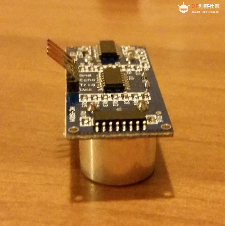

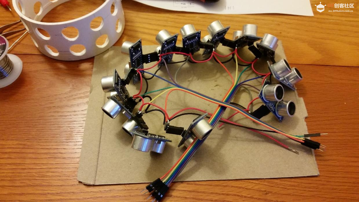

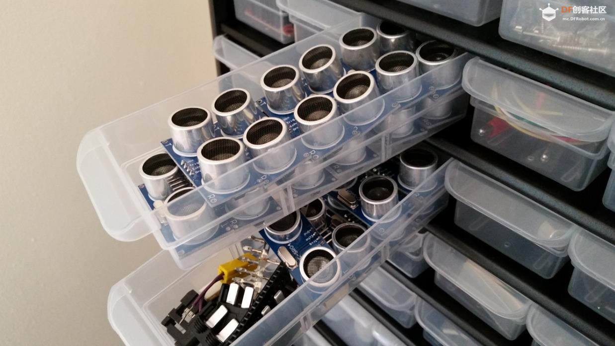

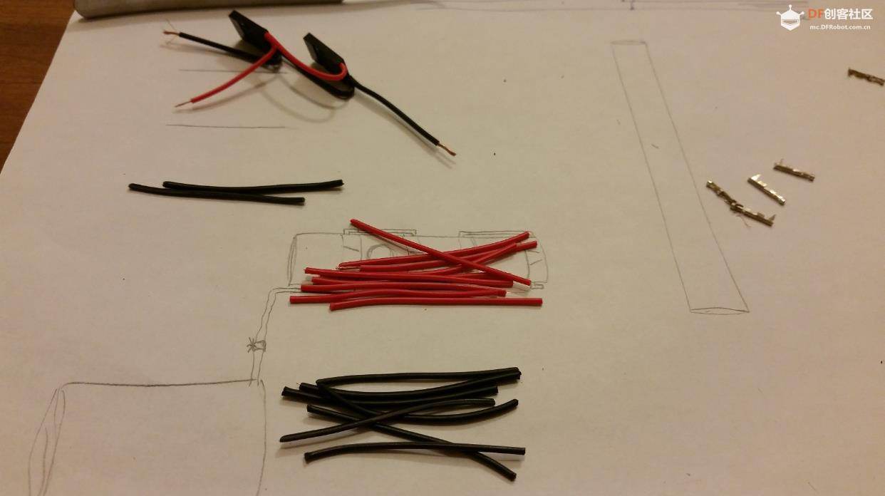

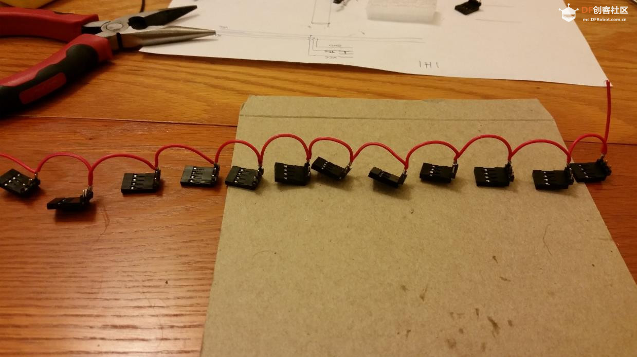

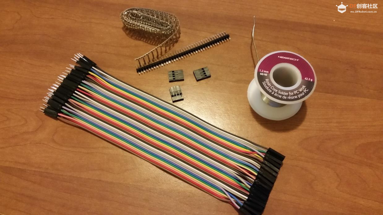

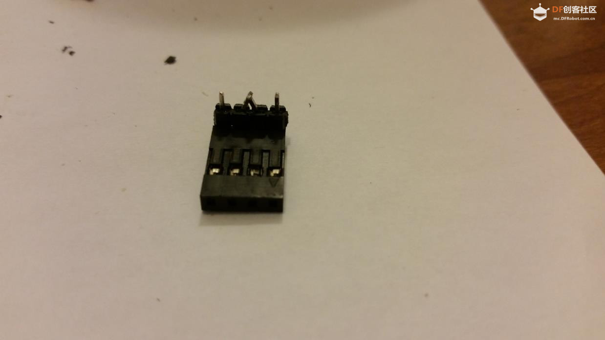

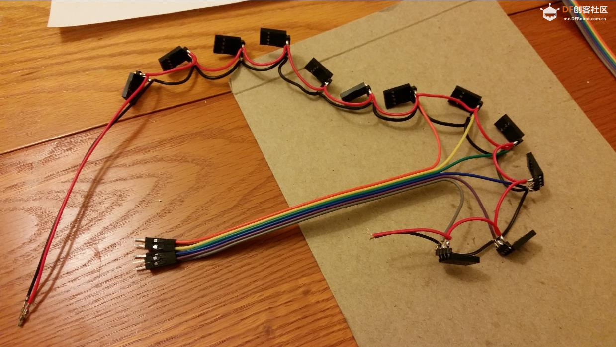

第 5 步:创建电缆以连接所有传感器 如果您以前使用过超声波测距仪,那么您已经知道它们(至少)有 4 个引脚 • Vcc • GND • Trig • Echo 因此,由于我们将使用 12 个声纳,因此我们谈论的是 Trig 和 Echo 的 24 个引脚。Arduino Nano 没有 24 个数字引脚可供使用。好吧,我们要做的是将 Trig 和 Echo 引脚连接在一起,这样我们每个传感器就可以只使用一个信号引脚。(这不是我的想法,它是您可以在我在代码中使用的 NewPing 库中找到的示例的一部分。 思考是..你将不得不焊接一大堆连接.. 正如您在图像中看到的,所有 Vcc 都连接在一起。所有 GND pins的运行相同。 其余电缆连接到每个传感器上 Trig/Echo 的 12 个引脚。 ![]() ![]() ![]() ![]() ![]() ![]() |

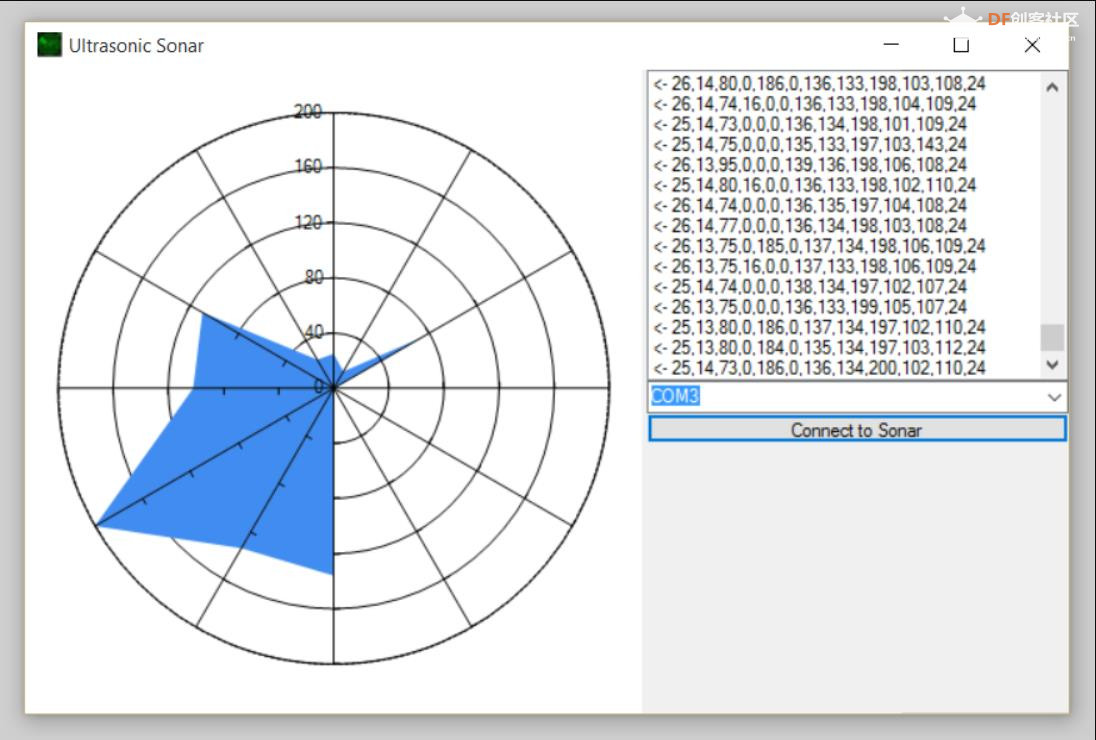

第 7 步:将您的 Sketch 安装到 Arduino 中 |

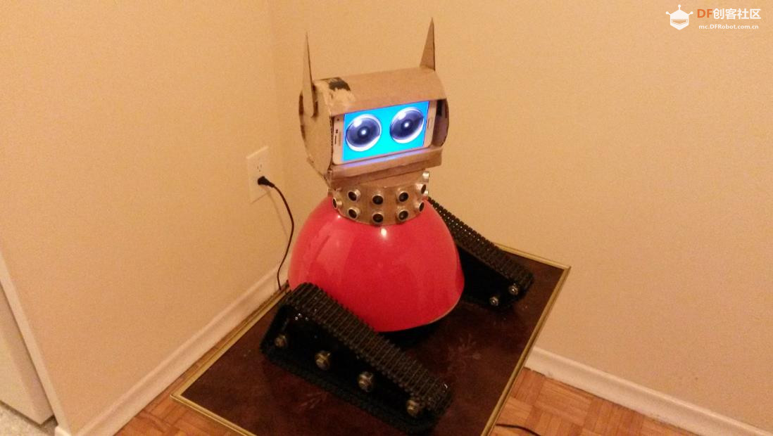

本帖最后由 驴友花雕 于 2025-6-6 18:03 编辑 附录 【Arduino 动手做】构建全方位声纳矩阵 让机器人感知环境 项目链接:https://www.instructables.com/member/_now_/ 项目作者:加拿大多伦多 (我是男朋友、父亲、软件开发人员和创客,在阿根廷长大,目前住在加拿大多伦多。) 项目视频(只有类似参考演示):https://www.youtube.com/watch?v=SvLObGL-5ZY 项目代码:https://bitbucket.org/nahueltaibo/andar/src/wheelsWorking/ 3D打印文件:无需打印 ![]() |
