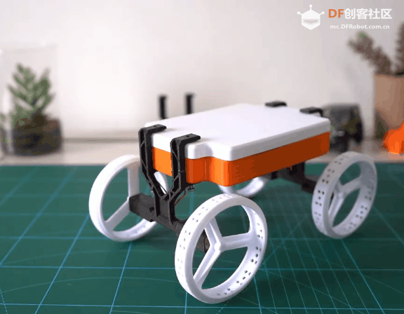

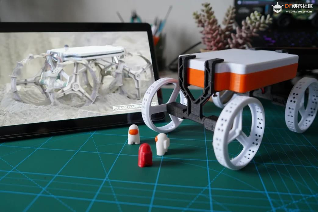

Cube 漫游者行星探测车机器人是一种新型行星探测车,价格实惠且易于制造。如果人类想要成为跨行星物种,我们需要一种经济实惠且可扩展的方案来将物品运送到其他星球。
立方体探测车级概念由Astrobotic Technology与卡内基梅隆大学 合作 开发 ,部分资金来自美国宇航局的奖励。
Astrobotic Technology 是一家美国私营公司,致力于开发用于月球和行星任务的太空机器人技术。2018 年,他们分享了一段立方体探测车的测试视频,我受到了启发,决定制作一个 3D 打印版本的立方体探测车。
【Arduino 动手做】超级酷的Cube 漫游者行星探测车机器人图2

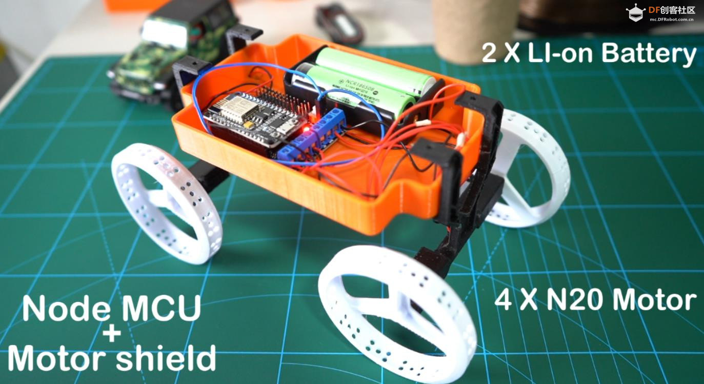

## 补给品
节点 MCU
2 X 18650 锂离子电池
18650电池座
2个N20直流电机6V
3D打印部件
Wifi摄像头(可选)
Node MCU 电机驱动器屏蔽

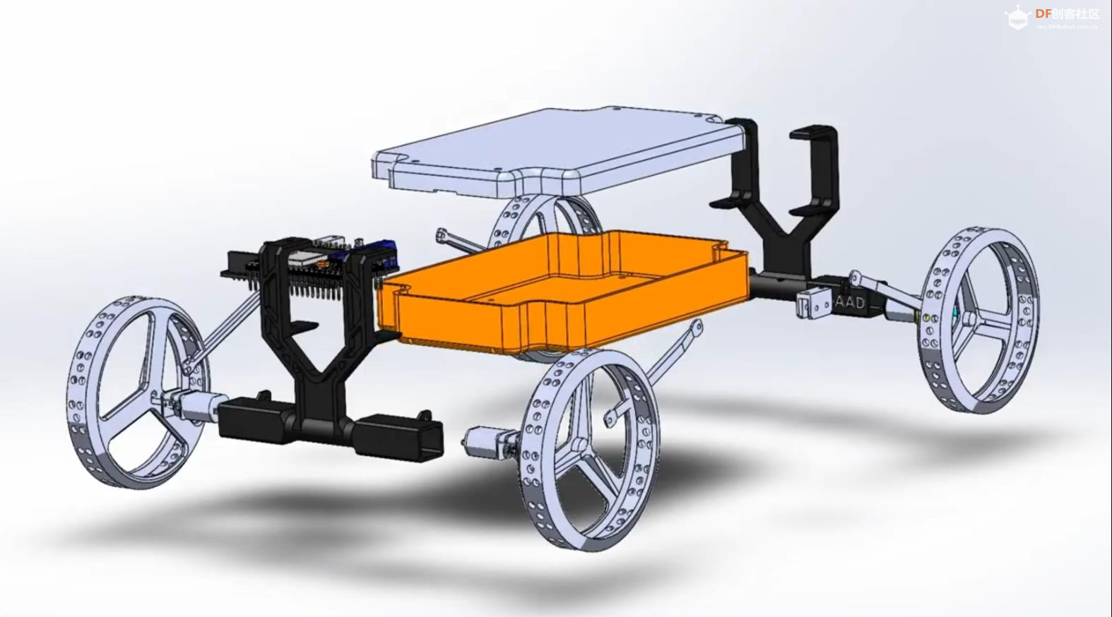

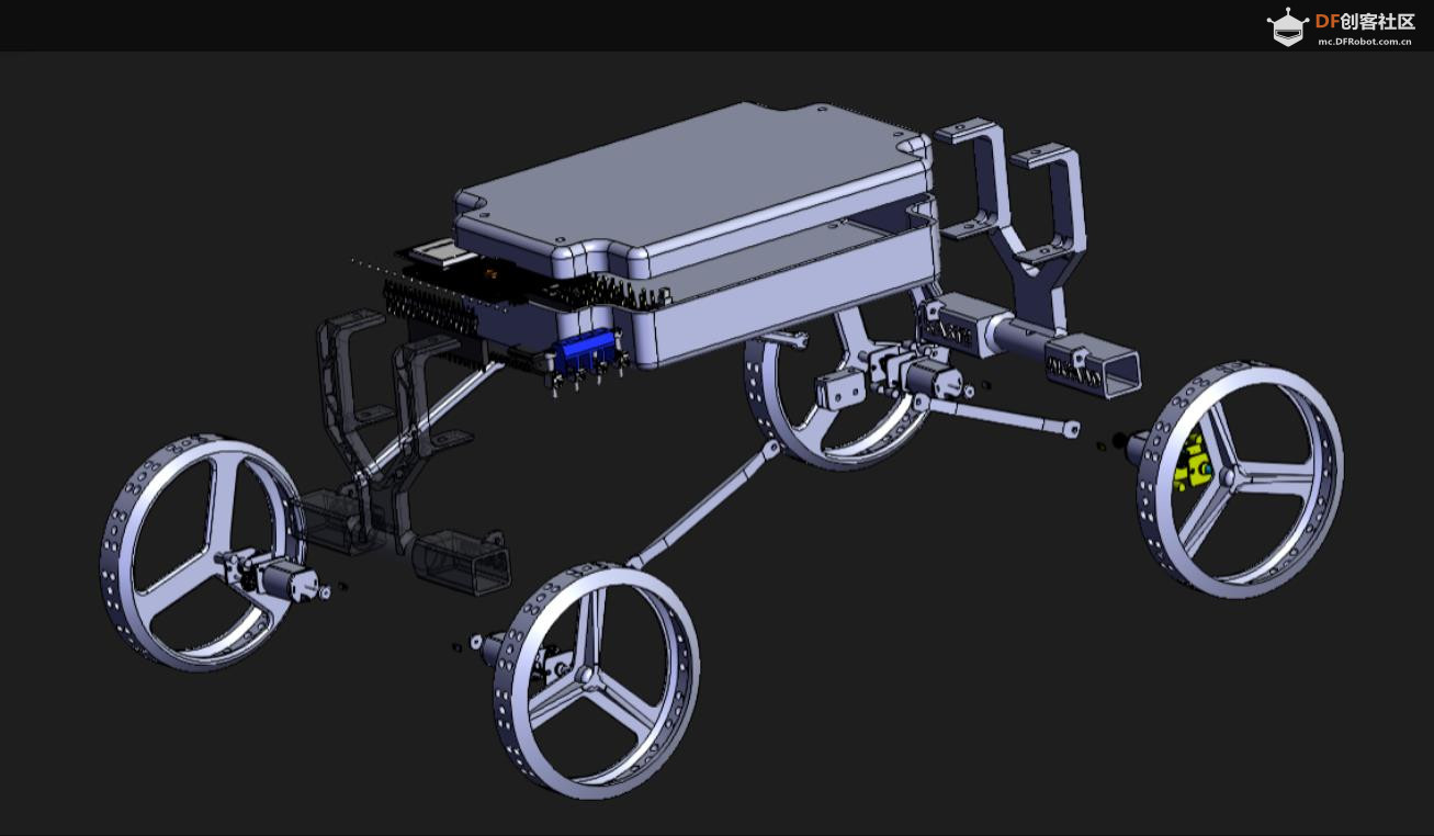

## 步骤1:组装
整个项目已3D打印完成,文件可从GrabCAD下载。我没有制作任何组装视频,因为零件数量很少。请使用GrabCAD的“分解”功能查看零件的组装位置。
Cad 和 3D 打印文件
【Arduino 动手做】超级酷的Cube 漫游者行星探测车机器人图1
【Arduino 动手做】超级酷的Cube 漫游者行星探测车机器人图3

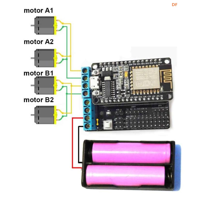

## 步骤2:电路和电源
我讨厌焊接,所以我用了 Node MCU 电机屏蔽。无需焊接。如果您想单独为电机供电,电机屏蔽为电机和 Node MCU 提供了独立的电源通道。
电机护罩只有两个连接端口,但我们有四个电机,所以要共用一个。左侧电机连接到一个接口,右侧电机连接到另一个接口。电机应并联。
我使用两节锂离子电池供电。电机护罩本身就自带电源输入接口,所以不用担心。请确保电池连接正确,电机护罩上会标明正负极。
请使用本用户手册来了解电机护罩的工作原理。

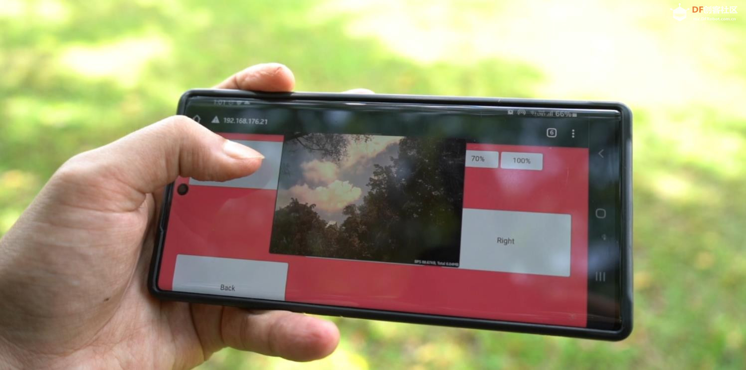

## 步骤4:控制探测车
控制探测车
一旦探测车开启,它将尝试连接到代码中预先定义的热点。
默认值为“测试”,但您可以在代码中更改它。
// 在此处设置您的 WiFi SSID 和密码
const char* ssid = "test";
const char* password = "test1234";
您必须在移动设备上创建一个热点,其名称和密码必须与代码中设置的名称和密码一致。否则,机器人会持续搜索,却永远找不到您的设备进行连接。

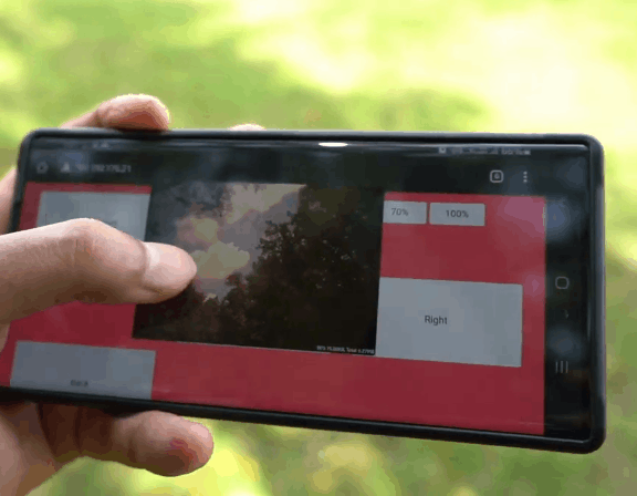

一旦比特连接到您的设备,请进入手机的 WiFi 设置,查找机器人的 IP 地址。您的手机将显示所有已连接设备的 IP 地址。如果您在那里没有看到,则表示机器人尚未连接您的 WiFi 名称,并且密码可能错误。
一切连接完成后,打开手机上的任意网页浏览器,输入机器人的 IP 地址和端口号(80)。你应该会看到如下控制页面。
例如,如果您的 IP 地址是 192.168.176.21,您将在浏览器中输入此地址
192.168.176.21:80
现在我们完成了:)。
您在屏幕上看到的视频来自我很久以前买的一款 wifi 摄像头。这款摄像头现在已停产,所以我没有把它包含在这篇教程中。如果您仍然需要视频,可以购买任何一款价格实惠的 wifi 间谍摄像头,它们的工作原理都一样。这款摄像头会附带一个应用程序,您可以连接到摄像头,获取实时视频后,就可以将其叠加到控制页面上。
我之前在另一个项目中做过类似的,请看这个视频。同样,摄像头是可选的。如果你想让我做一个更好的版本,请告诉我 :)
