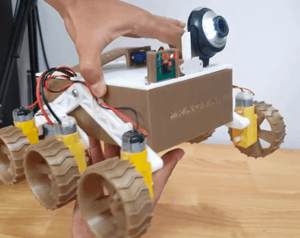

【Arduino 动手做】月神3号物联网视频月球车图1
发表于 2025-6-1 16:23:11

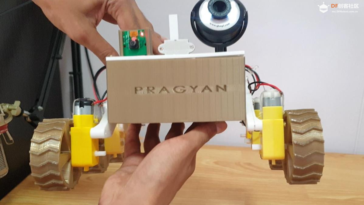

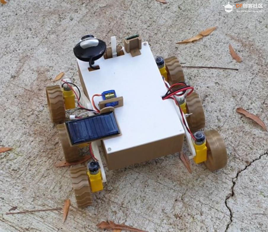

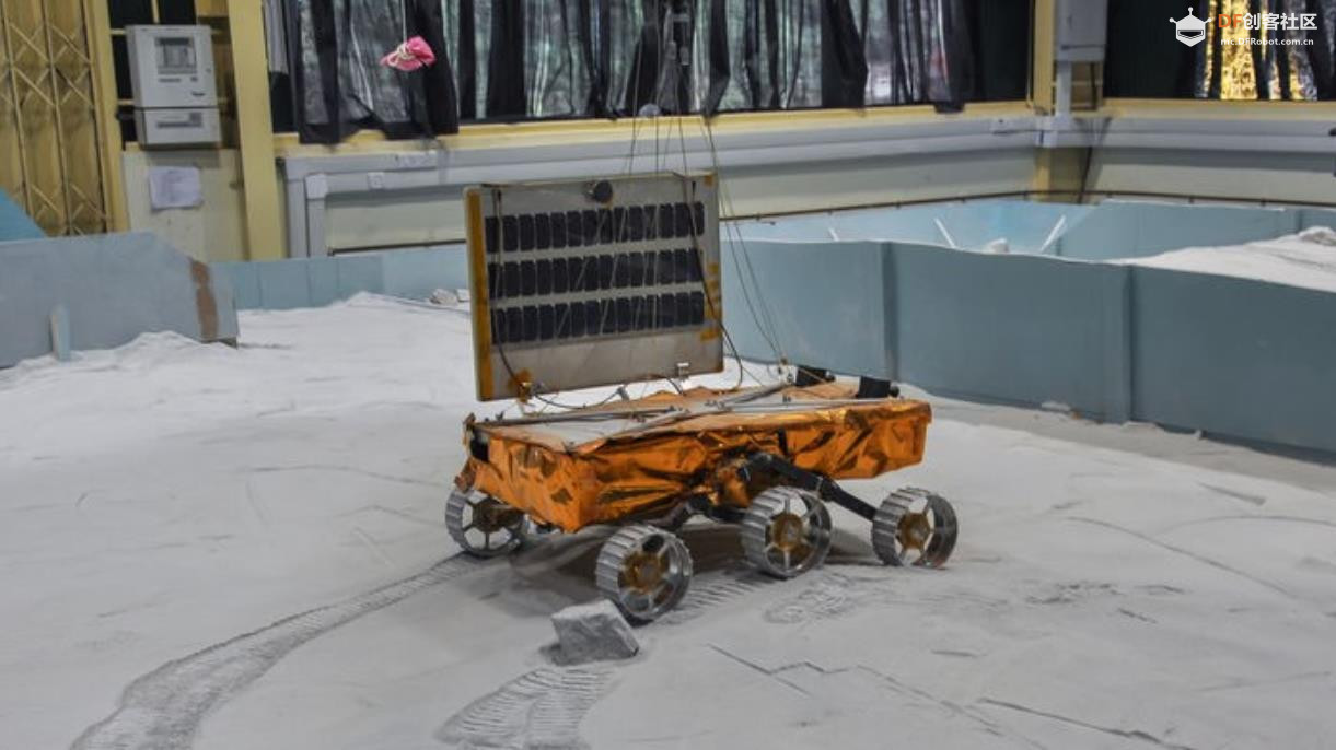

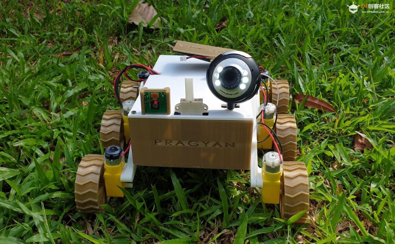

【Arduino 动手做】月神3号物联网摄像头月球车

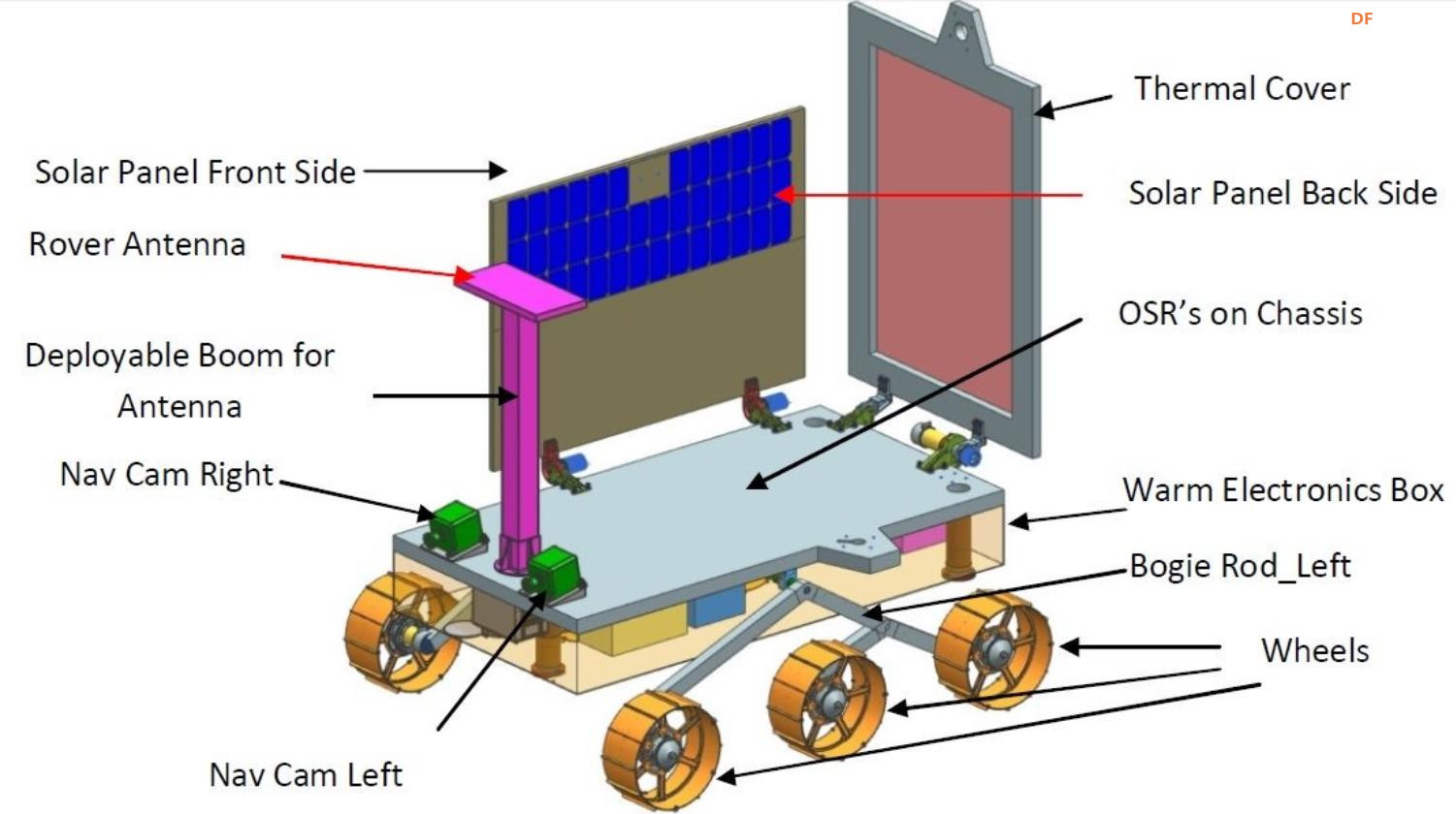

这个项目的灵感来源于印度的月球探测任务“月船二号”(Chandryaan-2),该任务将于2019年9月启动。这是一项特殊的任务,因为他们将登陆一个从未有人登陆过的地点。为了表示支持,我决定根据网上的月球车图片,建造一个真正的月球车。我的3D打印机尺寸有限,所以我不得不做一些细微的修改。
【Arduino 动手做】月神3号物联网视频月球车图2
## 步骤 1:所需组件
这是一个模块化设计,它有两个控制板:Arduino 和树莓派。两者独立工作。如果预算不足,可以省去树莓派和摄像头,探测车仍然可以通过蓝牙工作。树莓派仅用于控制摄像头以及通过 WiFi 和互联网控制探测车。探测车的移动由 Arduino 控制。两个设备的电源不同。
控制系统组件
Arduino Uno
L293D电机驱动器屏蔽
6个直流电机
6个轮胎(3D打印)

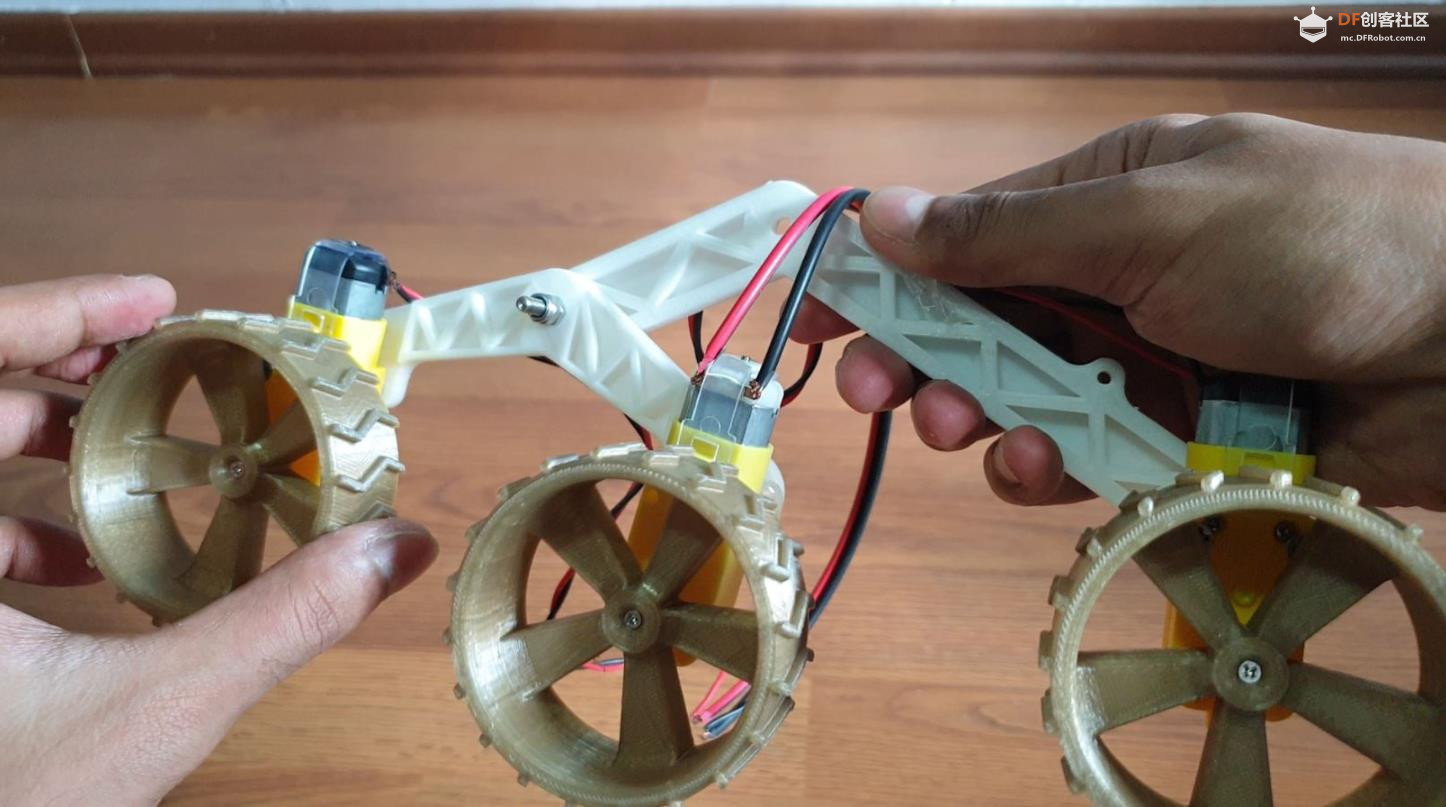

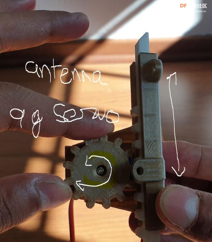

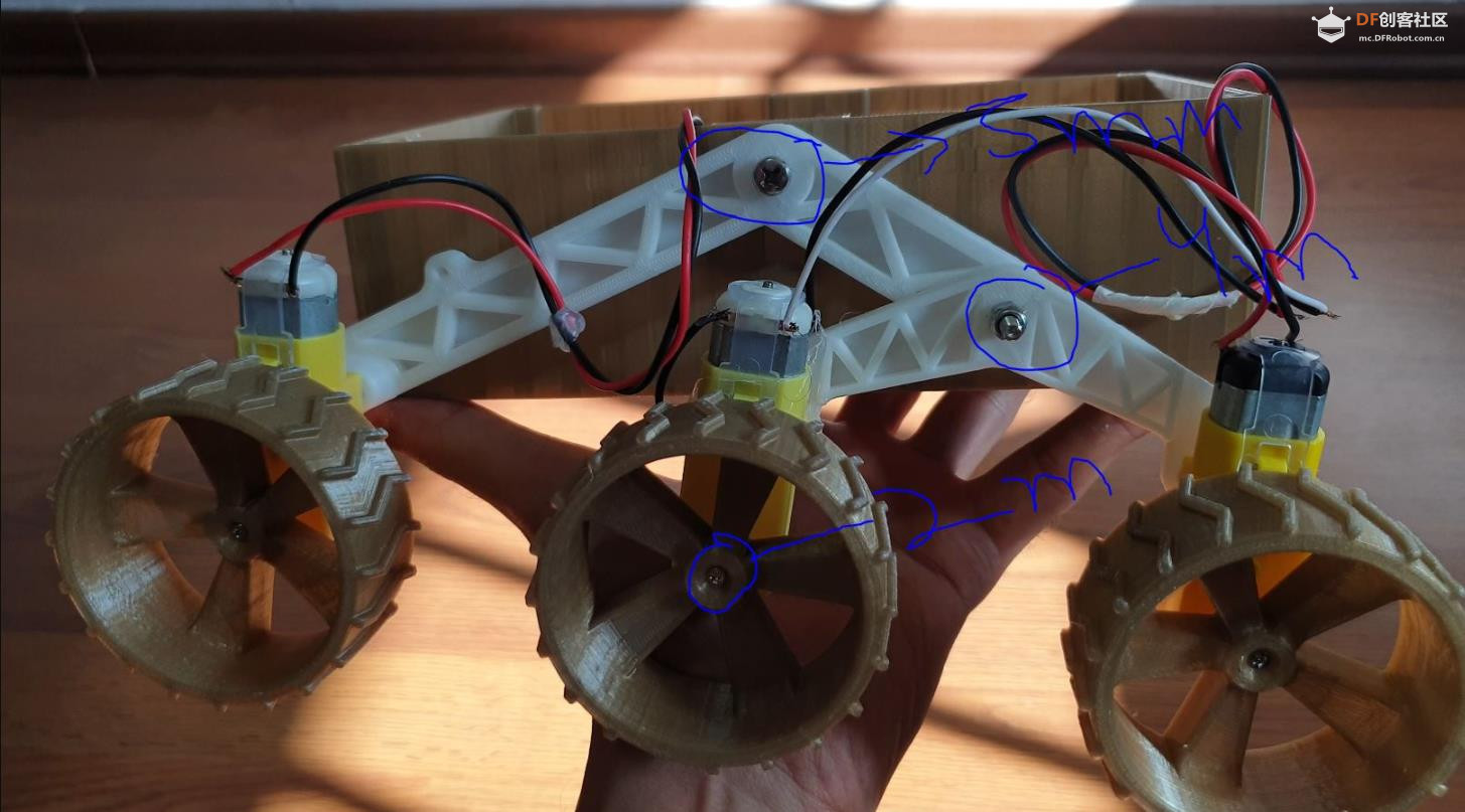

## 步骤2:主体和附件

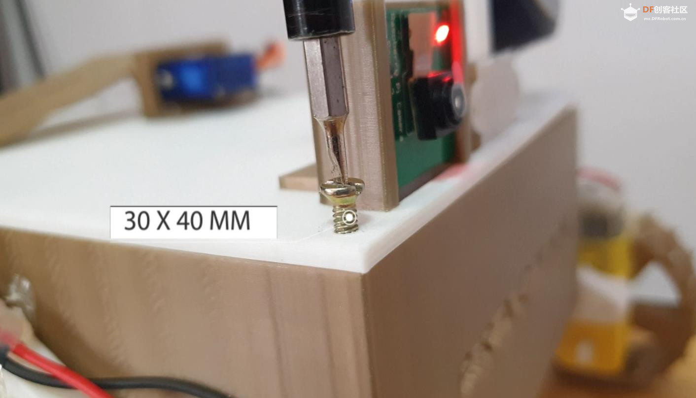

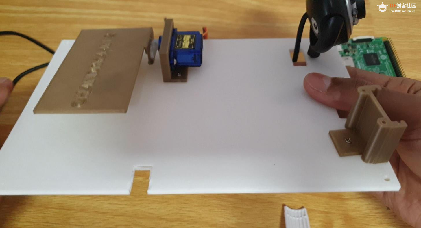

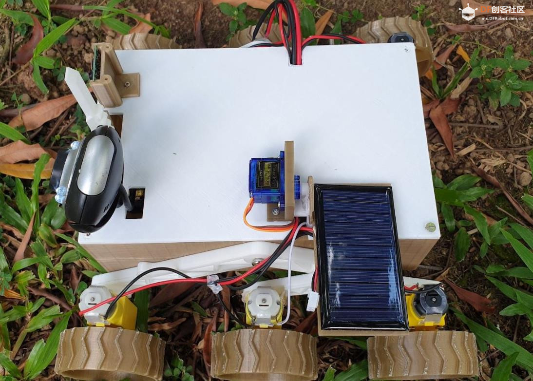

如果您有 3D 打印机,您可以直接打印所有内容,但是如果您没有,您可以使用午餐盒作为主体,并使用 PVC 管制作摇臂转向架机构的连接件,我将留下链接供您参考。
如果你不想,可以把附件留下,探测车仍然可以工作。天线和太阳能电池板是我刚刚添加的,因为我有很多时间和备用零件。
CAD 建模是在 Solidworks 2017 中完成的。我同时提供了 STL 文件和 Solidworks 文件,以便您可以根据需要进行修改或直接打印零件。我使用 Ender 3 pro 打印零件。
观看视频以更好地了解如何组装火星车。
【Arduino 动手做】月神3号物联网视频月球车图3
【Arduino 动手做】月神3号物联网视频月球车图4
【Arduino 动手做】月神3号物联网视频月球车图5
【Arduino 动手做】月神3号物联网视频月球车图6
【Arduino 动手做】月神3号物联网视频月球车图7

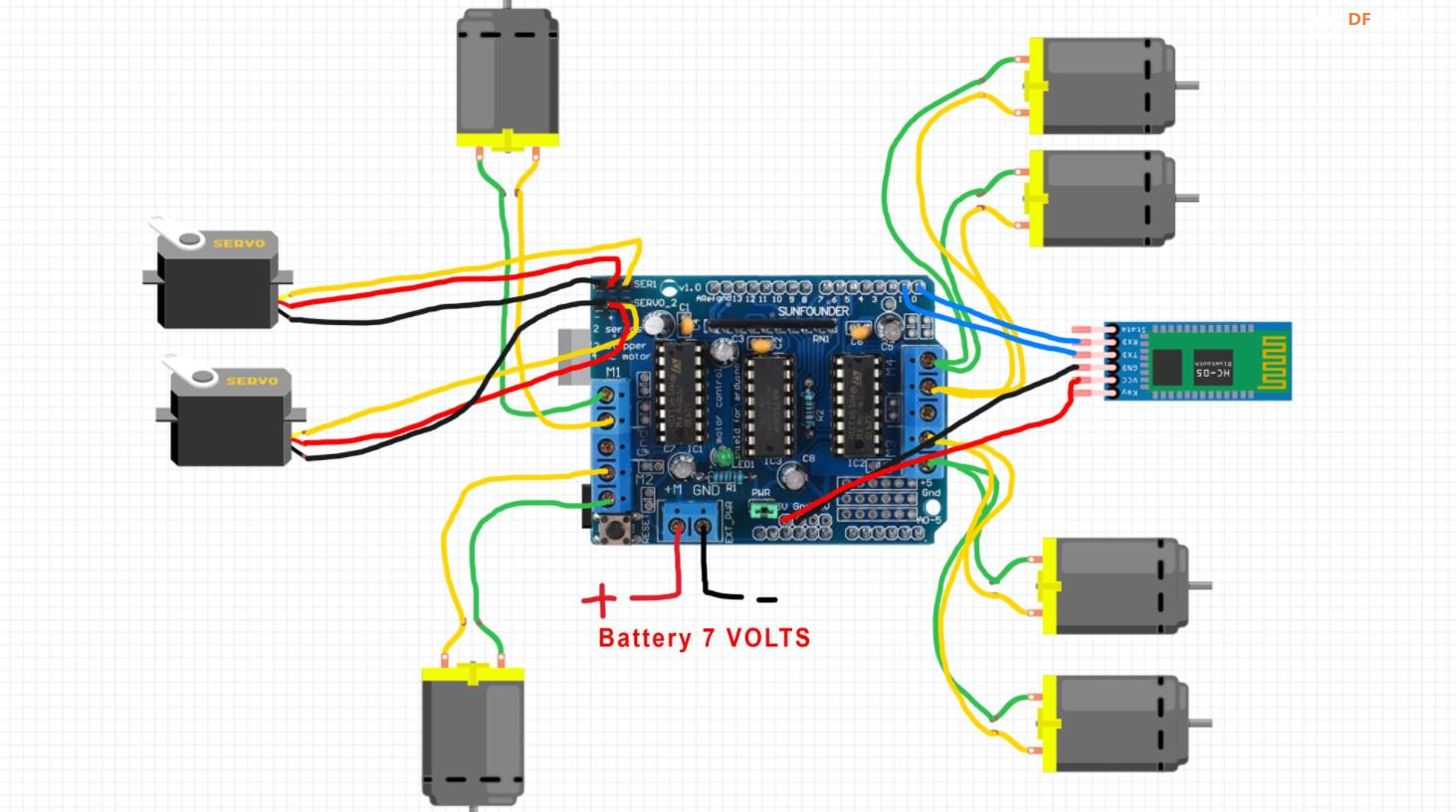

## 步骤3:接线和电路
使用上图将所有电机连接到 arduino 板。
我们将在每侧将两个电机连接到单槽电机上。如果电机运转方向错误,只需交换电线即可解决问题。
对于 Raspberry pi,将 USB 网络摄像头连接到 USB 端口,任何摄像头都可以工作,无需安装
将 Raspicamera 模块连接到电路板上的连接器插针。
重要的
仅向树莓派提供 5V 电源。请勿为树莓派和 ARDUINO 使用同一电源
你会烧坏你的电路板。
我知道使用两个电源很傻,但我这样做是为了让没有 raspi 和相机的人也可以构建它。

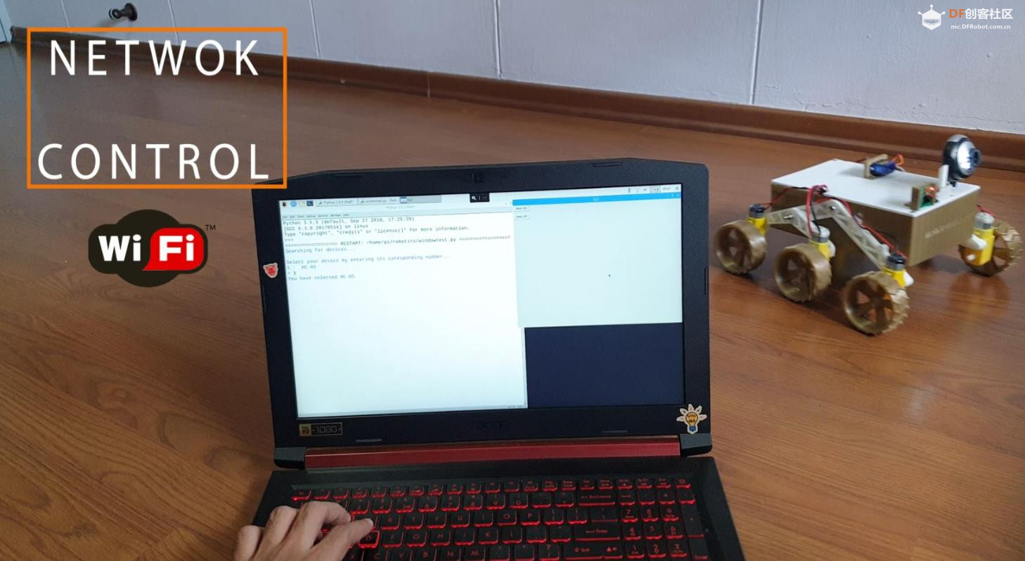

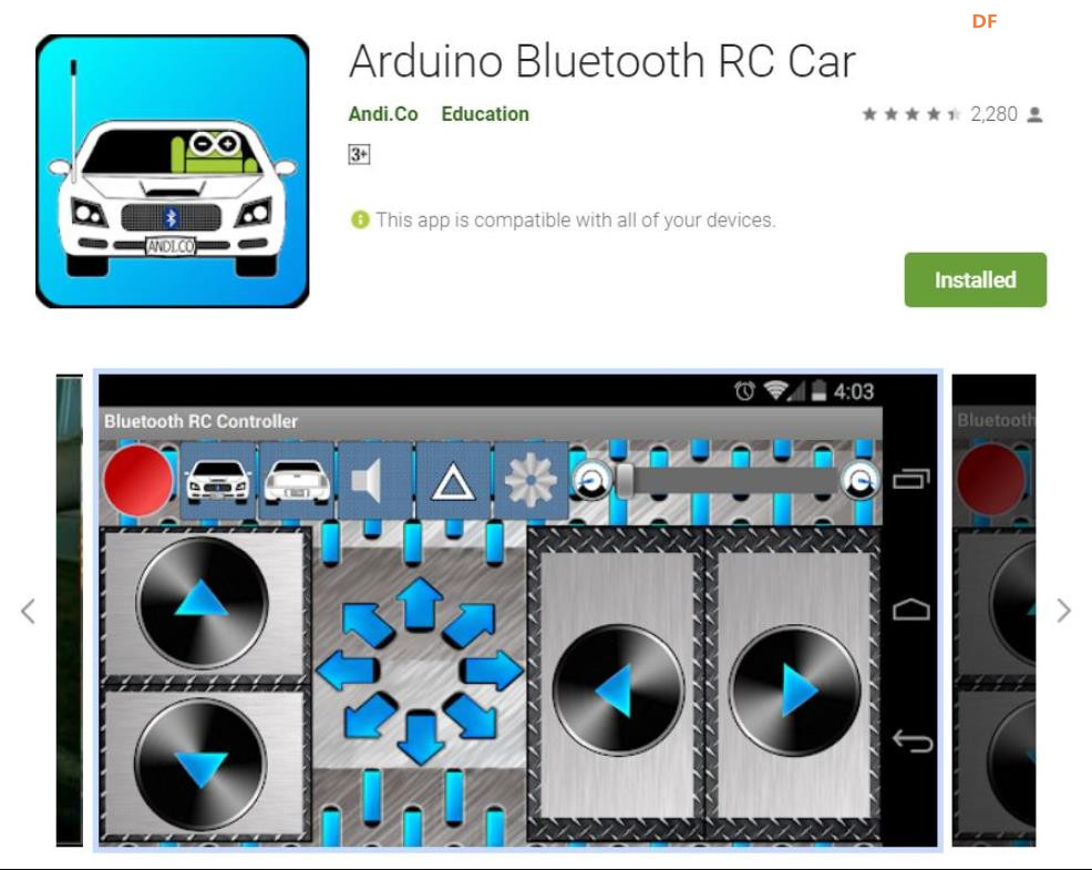

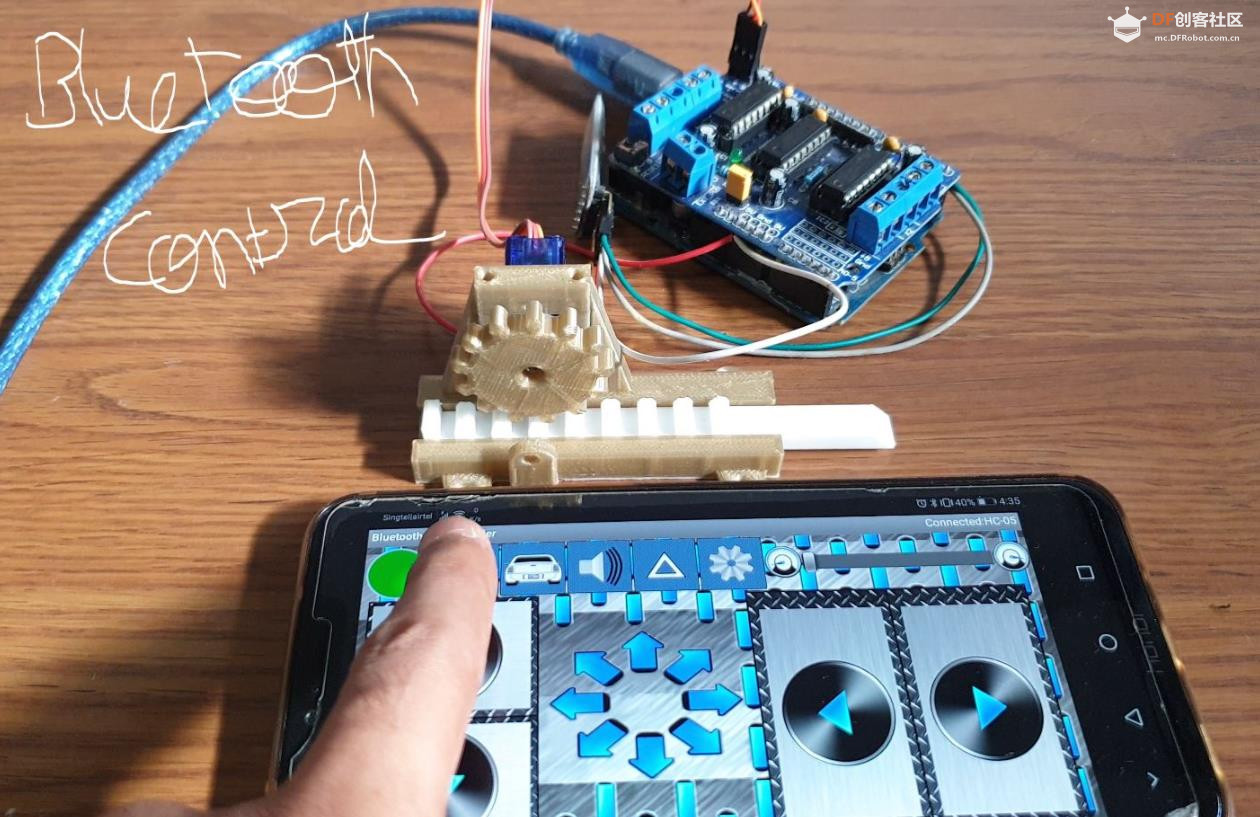

有两种控制模式:一种是通过蓝牙使用安卓设备,另一种是通过 WiFi 和互联网
本地蓝牙连接
为此,您必须从 Play 商店下载蓝牙应用程序并连接到探测车。
用于 WiFi 和互联网控制
这有点棘手,因为我们要用树莓派。首先,你需要通过远程桌面连接 SSH 连接到树莓派。然后运行 ​​Rovercontol 脚本,它会要求你通过蓝牙连接到 Arduino 开发板。完成后,它会打开一个窗口,使用 w、a、s、d 键来驱动探测车,然后按 j 键停止探测车。
要控制摄像头运行网络摄像头脚本,它将启动实时视频以拍摄静态图片,请在终端窗口中使用此命令
两个相机彼此独立工作,但可以同时使用。
要设置 RaspiCam,请单击此处
网络摄像头脚本使用在 Python 3 上运行的 Opencv 3 进行设置,请点击此处。

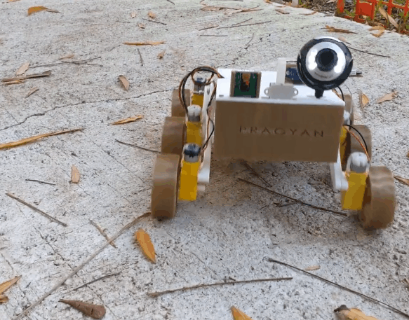

## 第五步:结论
这是项目的第一部分,我将升级探测车并添加自动驾驶功能,最后我将制作一个着陆器模块,我将从天空发射它并尝试自动着陆,就像它降落在月球上一样。
