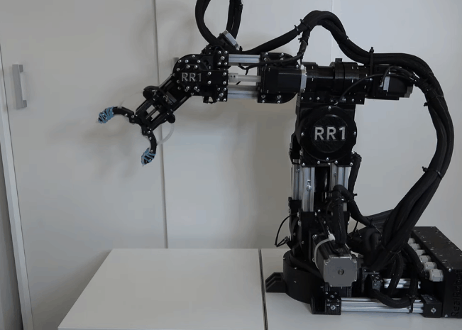

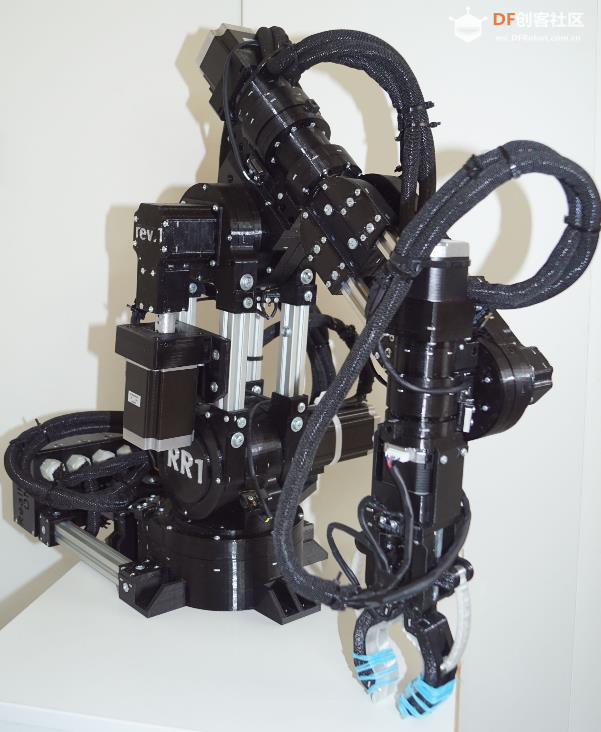

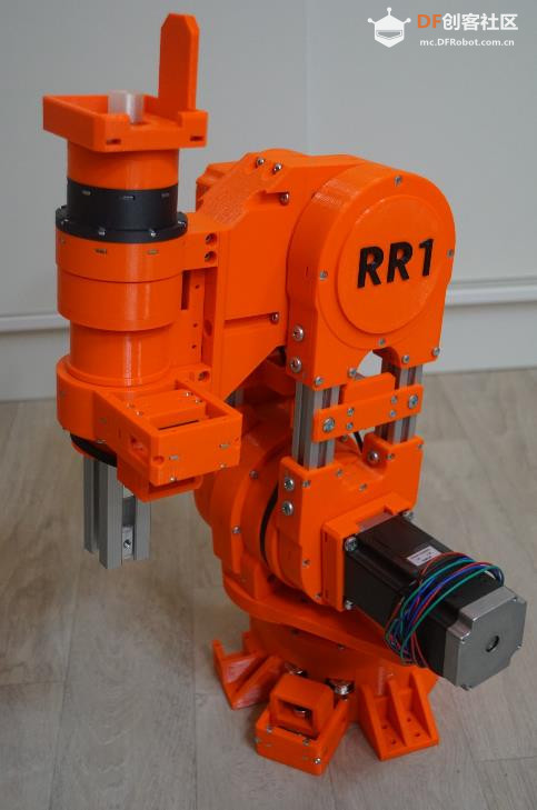

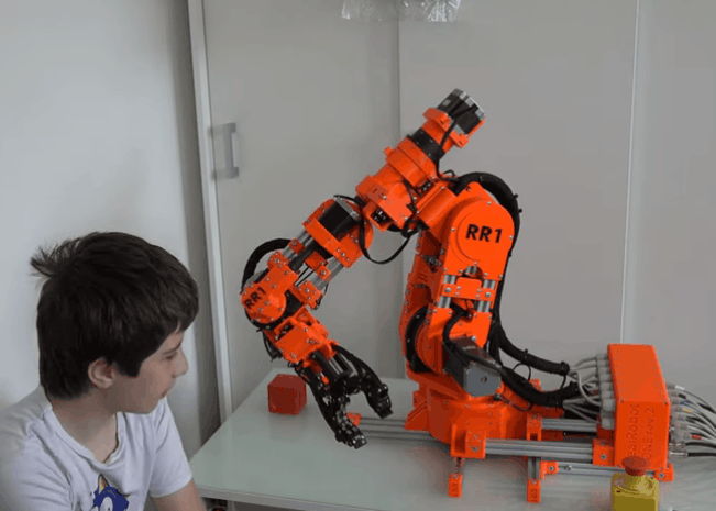

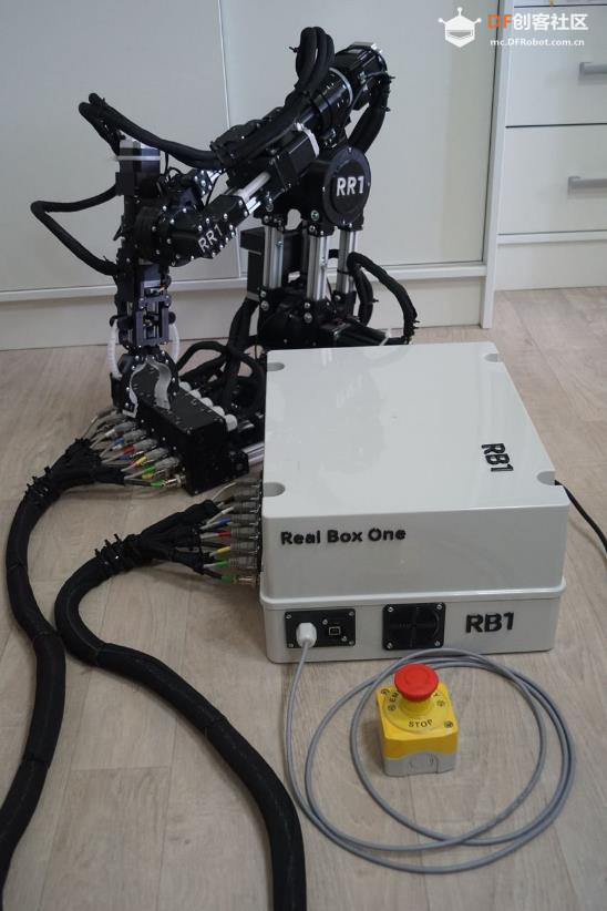

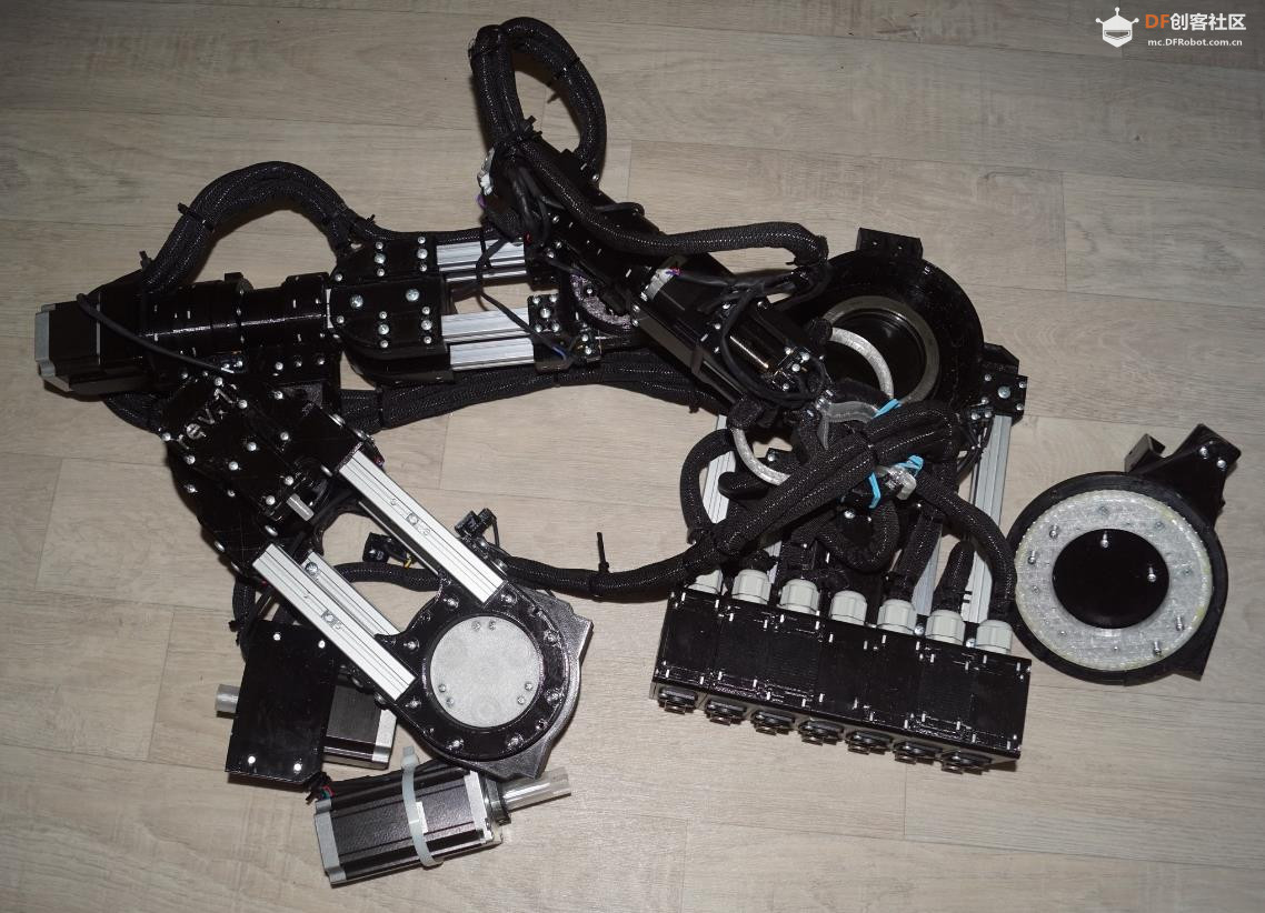

RR1 拥有 6 个(6 个关节 + 1 个用于夹持器)自由度,由步进电机驱动。它是完全闭环的,也就是说,每个关节都配有独立的编码器,并且我们随时都能知道所有关节的当前角度。RR1 与其他类似项目的重要区别在于,每个关节都配备了定制的 3D 打印开环行星齿轮减速器。该机器人由两部分组成:(i) RR1 机械臂本身;(ii) 一台名为 Real Box One(简称 RB1)的控制计算机。这使得许多电子设备与机械臂分离,并支持模块化设计。

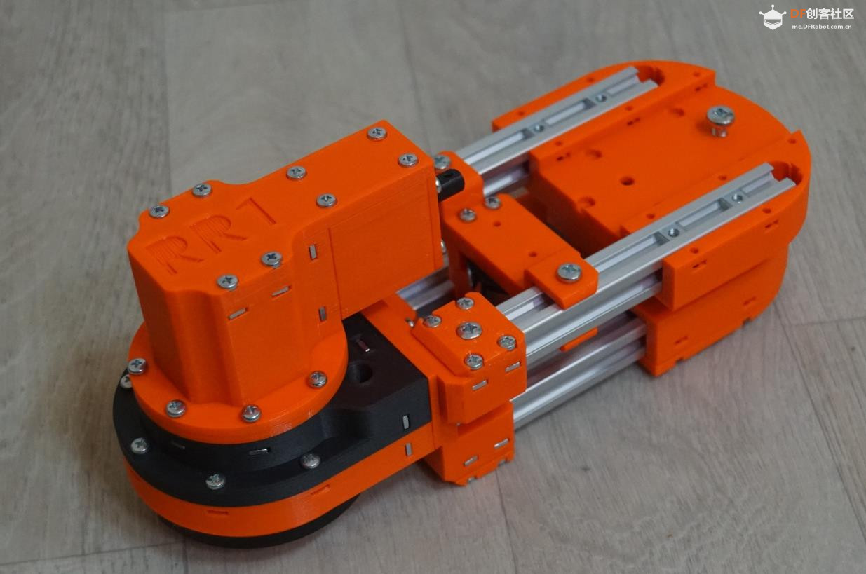

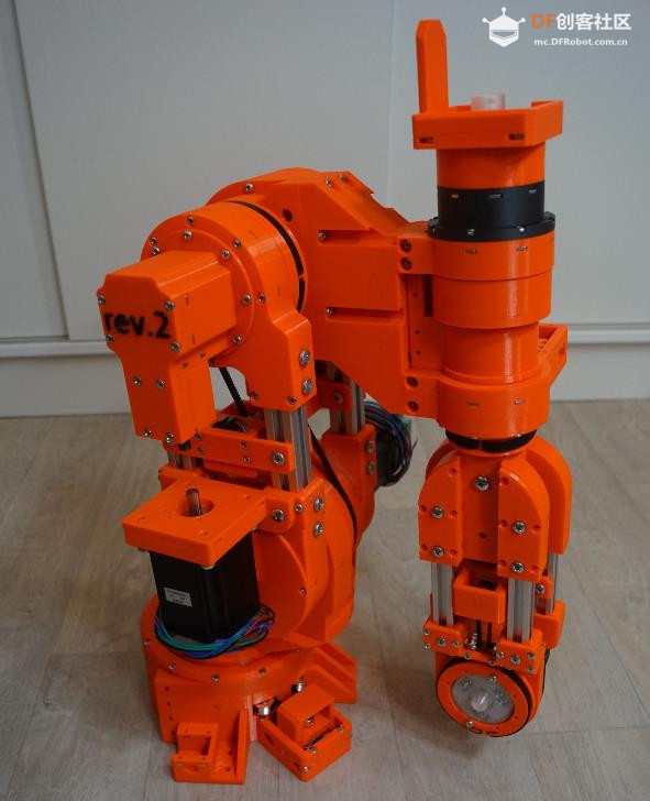

第一个原型,称为“修订版 1”,已经投入运行。第二个原型“修订版 2”正在开发中(您可以猜猜它的颜色)。由于我在“修订版 1”的组装过程中积累了丰富的经验,第二个原型“修订版 2”(橙色版本)将在很多方面得到显著改进。
【Arduino 动手做】3D 打印 6+1 自由度的开源桌面机械臂图1
【Arduino 动手做】3D 打印 6+1 自由度的开源桌面机械臂图2
【Arduino 动手做】3D 打印 6+1 自由度的开源桌面机械臂图3

RR1是一款 DIY 桌面机械臂,也是我在机器人领域的一个大项目。其整体设计理念是能够生产更多这样的机器人,从而实现桌面上的多机器人协作。我认为,在桌面上放置一个小规模的工业 4.0 机器人,对于研究和测试来说,将会非常有帮助。
机器人本身比玩具更大、功能更强大,但它不像工业机器人那样大,而且价格也不贵,所以如果您想要 10 个这样的机器人,您不需要有建造工厂的预算。
由于体积小巧,RR1 不像工业机器人那样需要封闭在难以接近的区域,因此非常适用于协作机器人。

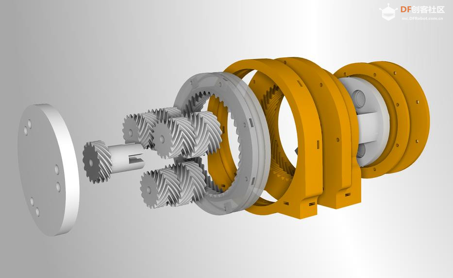

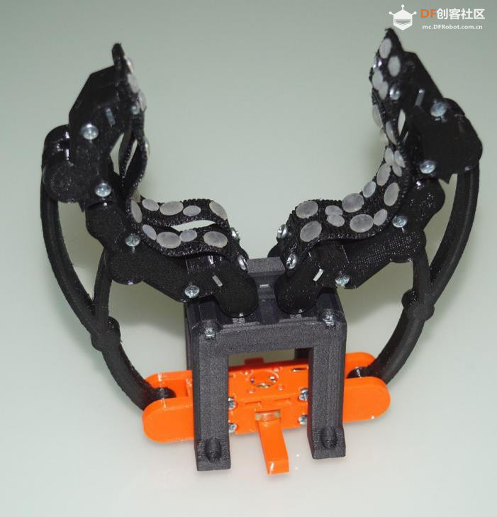

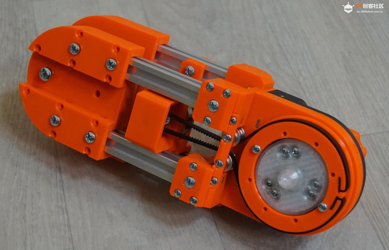

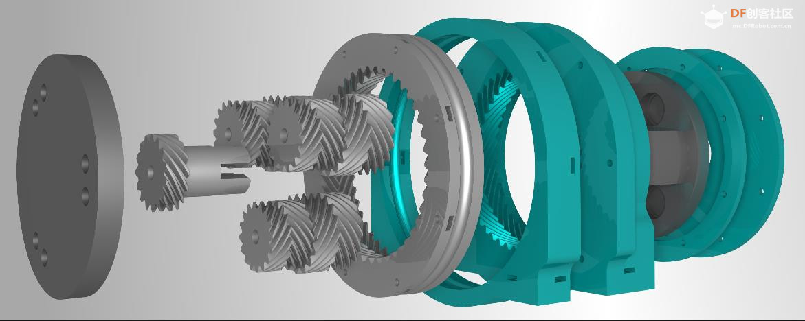

与其他类似尺寸的机器人项目不同,RR1 不使用任何皮带传递扭矩。RR1 中的所有扭矩传递均通过齿轮完成。所有减速器均基于 3D 打印的开口环行星齿轮箱定制。每个关节都有各自的行星齿轮箱,因此整个机器人共有六个不同尺寸的类似齿轮箱。此外,还有三个锥齿轮箱用于从电机轴以 90 °角传递扭矩,这些锥齿轮箱也大部分采用 3D 打印制造。
该机器人由步进电机驱动,包括4个大型(NEMA 23)和3个小型(NEMA 17)。下部主关节由目前最大的NEMA 23步进电机(长度112毫米)驱动,产生3Nm的扭矩,连接到1:40的减速器,理论上可在主关节产生120Nm的扭矩,足以驱动机器人。

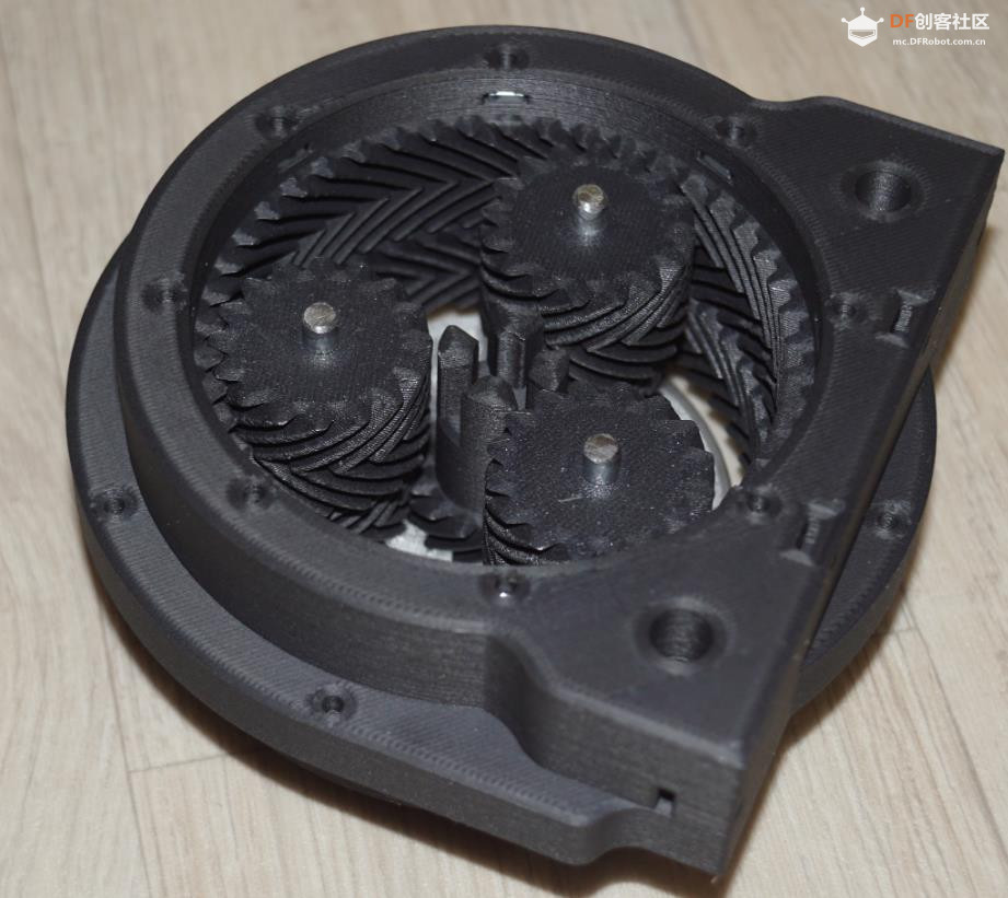

下图显示了主下关节的减速器。它是一个开口环行星齿轮箱,由三个行星齿轮(人字形齿轮)和一个连接到电机轴的中间太阳齿轮组成。减速器有两个齿圈,一个固定(橙色),一个旋转(灰色)。驱动手臂的旋转齿圈通过轴承滚珠固定在橙色前部凹槽中(图中未显示滚珠和螺栓)。
注:我经常用“行星齿轮箱”来指代开环行星齿轮箱。RR1 rev. 1 和 RR1 rev. 2 中只有开环行星齿轮箱。开环行星齿轮箱的优势在于可以实现更高的减速比。

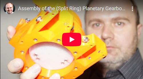

以下视频展示了如何用3D打印零件组装开口环行星齿轮箱。组装过程注重平稳旋转和消除齿隙,是一项极具挑战性的任务。
该机器人目前以首个原型的形式存在,称为“修订版 1”(revision 1),简称“rev. 1”。“rev. 1”的关节仍然存在一些间隙,我希望在“rev. 2”中消除这些间隙(在上面的视频中,我们确实实现了几乎为零的间隙)。重复性仍在改进中。

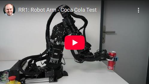

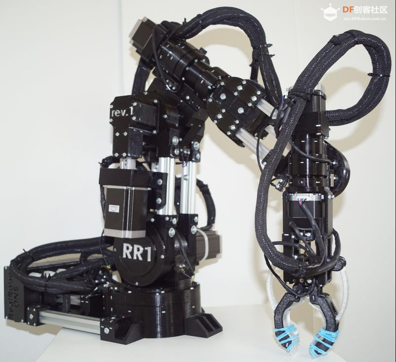

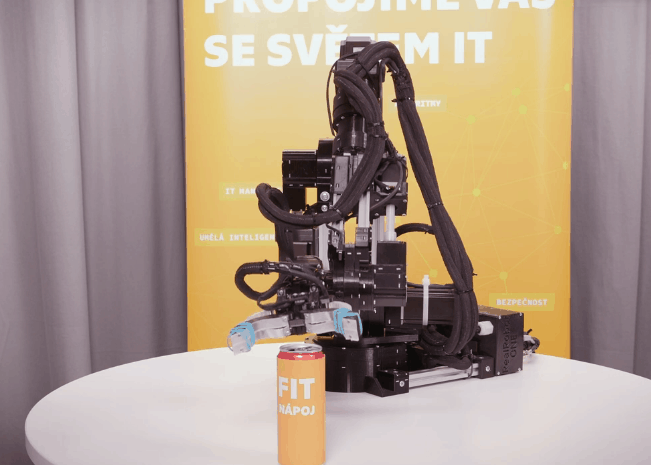

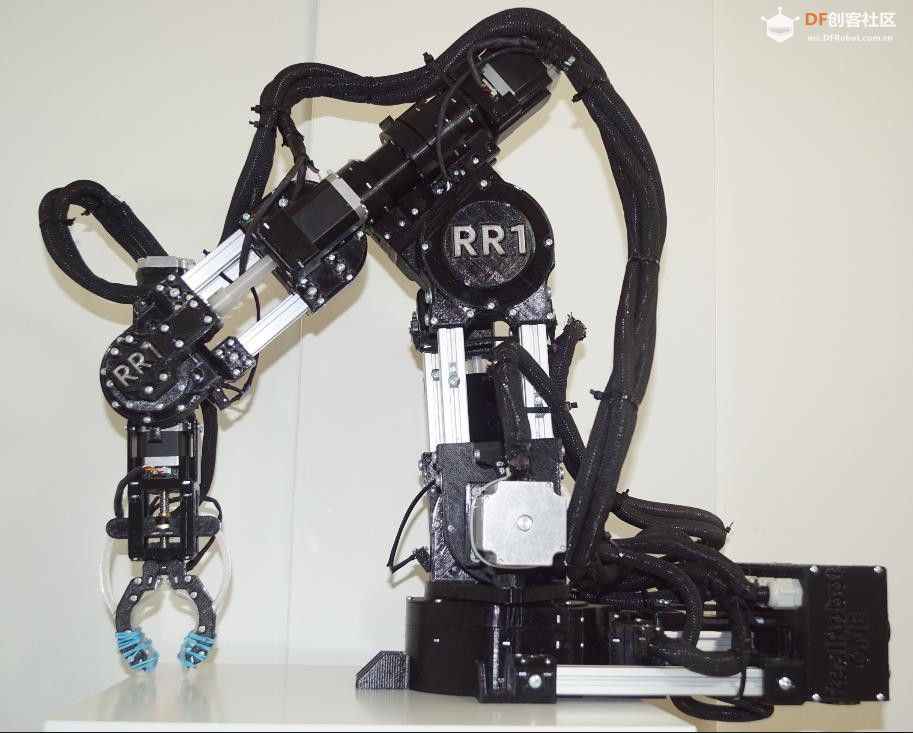

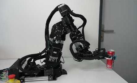

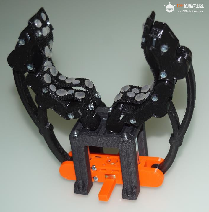

对第一个原型“rev. 1”进行的测试和发现发布如下。第一个测试名为“可口可乐测试”,重点考察机器人的灵活性,该测试使用了机器人的所有六个关节以及一个夹持器。RR1 正在举起 330 毫升可口可乐并模拟倒酒。罐子是满的,对于机器人的夹持器来说,罐子有点滑。夹持器上的蓝色橡皮筋具有防滑效果,可以缓解这种情况。看来我应该在夹持器的下一个版本(Rev.2)中添加更多防滑组件,这样就可以不用再使用橡皮筋了。

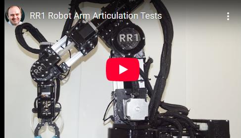

接下来是另一个展示机器人关节运动的视频。该测试还将重点检查所有电缆是否足够长,以允许手臂旋转。

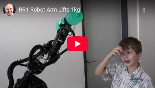

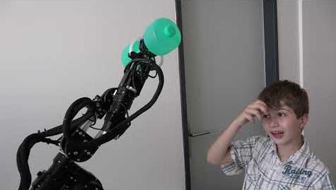

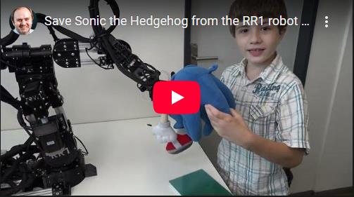

我还做了一些初步的举重测试,其中 RR1 举起了一根水杠铃。我想知道这个机器人能否举起 1 公斤的杠铃——理论上应该可以。以下视频展示了测试过程。下一个视频展示了运动测试……
下一个视频是完整的1公斤杠铃测试(刺猬索尼克也被机器人抓住了)。正如视频所示,RR1能够用其抓手举起1公斤的重物,也就是用手腕。看来我们能够达到预计的2公斤有效载荷。测试还发现了一些需要在Rev.2中修复的缺陷:抓手的抓力相对较弱,杠铃可能会滑出。我们用蓝色橡皮筋增加了抓力。
这里有一个较短的视频,展示了如何举起 1 公斤的重物,但没有“拯救刺猬索尼克”的场景(以防你不喜欢看到索尼克被机器人伤害):

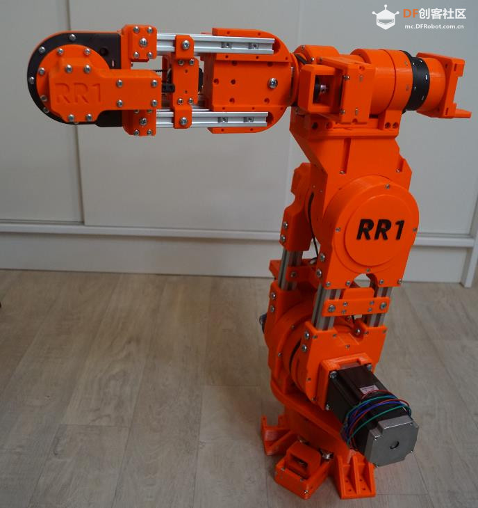

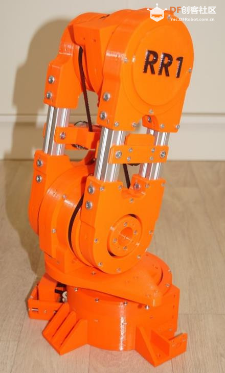

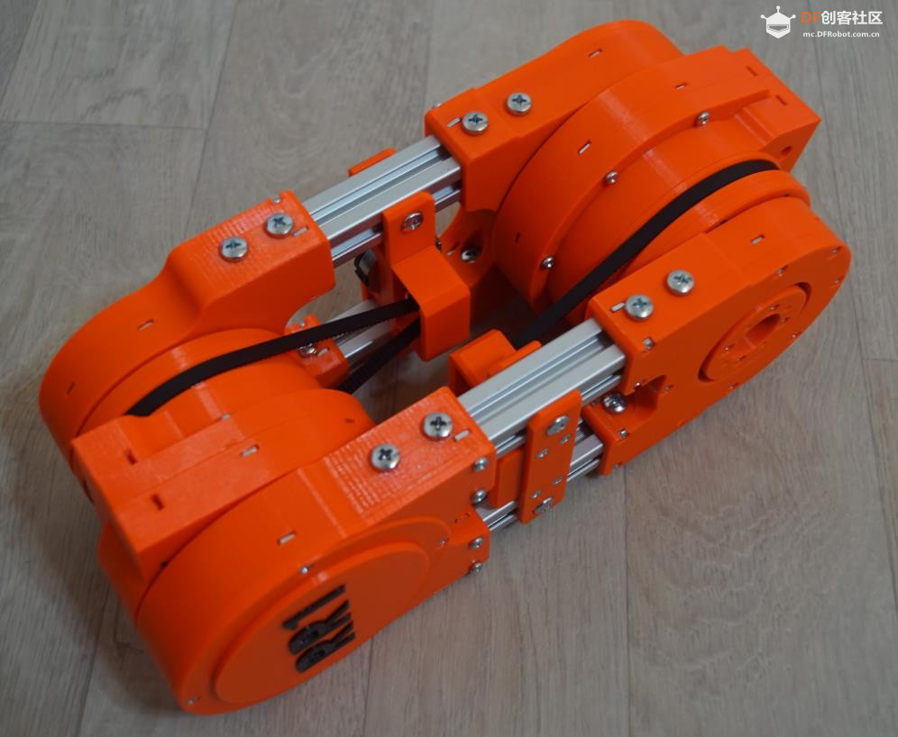

我已经在组装“Rev. 2”了,它将包含许多改进,其中最显著的改进是行星齿轮减速器,几乎没有齿隙。Rev. 2 还将采用不同的底座,其机械臂将像工业机器人一样偏心前移,使机器人的工作空间更加自然。
