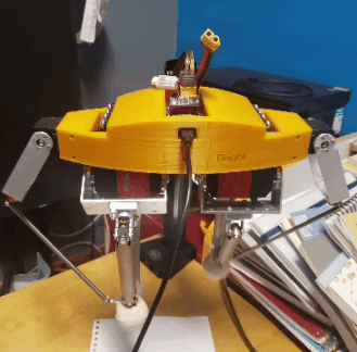

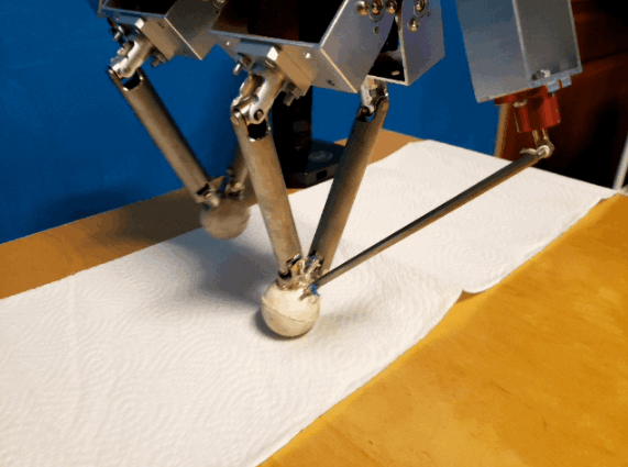

在了解了众多双脚机器人的下肢结构后,我注意到了Agile Robotics公司的ATRIAS机器人,它的腿部采用直列式设计,相比串联式结构更加简单。同时,在分析了成熟的DELTA让步机械手的工作原理后,设想可以将DELTA的让步结构应用到双脚机器人的下肢上。
Delta机器人拥有特殊的直立式结构,即将三组汇合机构由三角形排列改为垂直排列,以便更好地容纳2组DELTA组成的双足结构,同时在每组中可以增设2组腿,更好地完成行走动作。
【Arduino 动手做】尝试并联结构 Delta 制作双足机器人的腿图1
【Arduino 动手做】尝试并联结构 Delta 制作双足机器人的腿图2

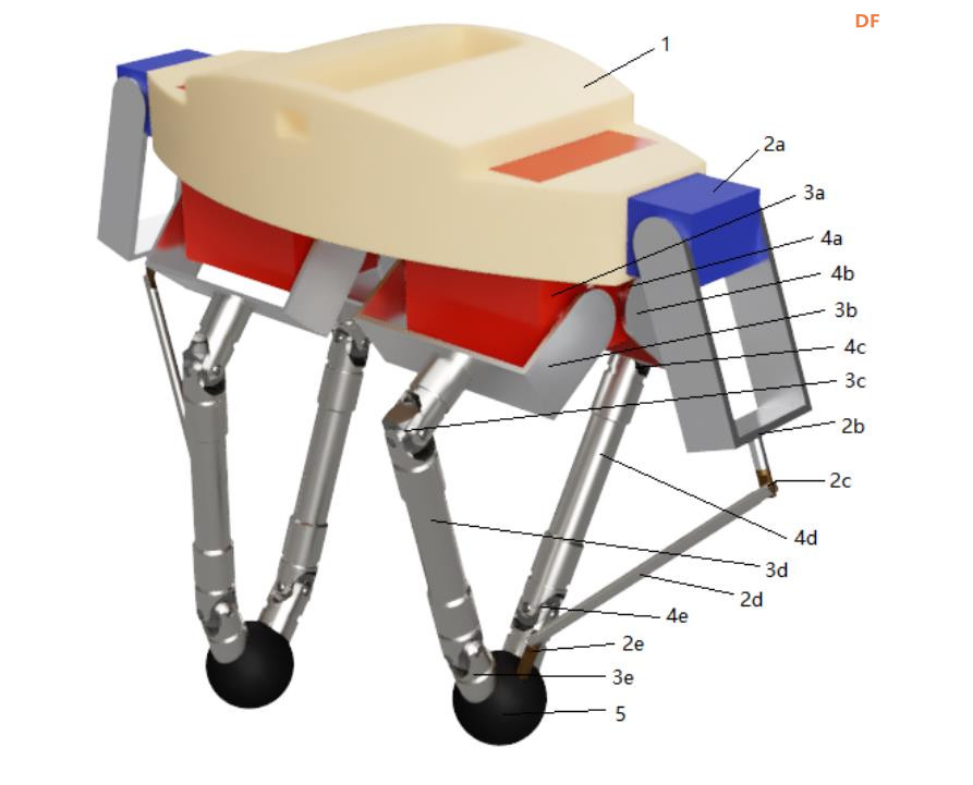

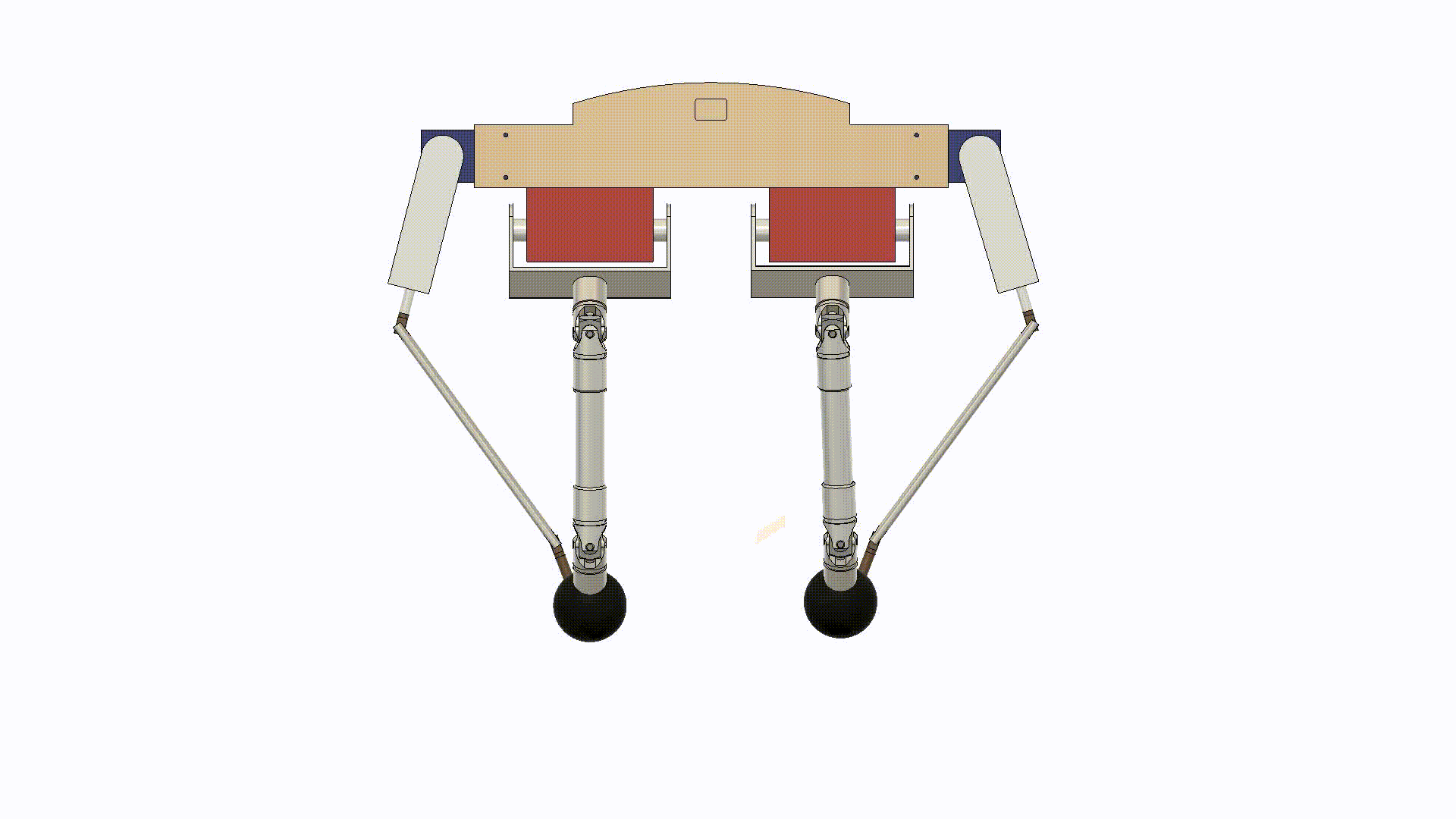

RUU结构由驱动器、主动杆、上部Hulk铰链、从动杆、下部Hulk铰链组成,从上到下固定在脚球上。六个驱动部件,六个大扭矩舵,安装在顶部底座上,构成一个完整的结构。
1 - 基座部分,2a 3a 4a - 驱动装置(高扭矩舵),2b 3b 4b - 主动杆(舵架)
2c 3c 4c - 铰链(Wan-Hinge 节),2d 3d 4d - 棒
2e 3e 4e* - 铰链(Wan-Hinge 节),5 - 球
* - 块体以一定角度固定

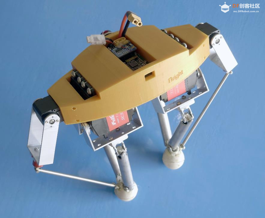

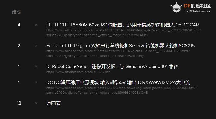

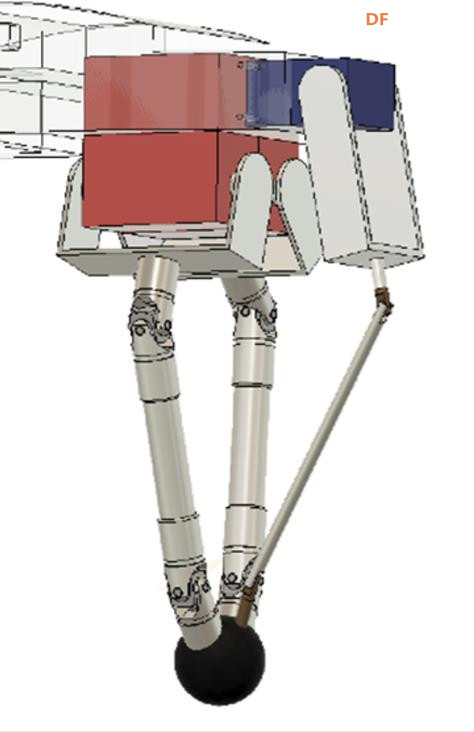

为了方便制作,双足机器人底座采用3D打印,驱动市售的60kg和18kg大扭矩串联舵机,绿巨人铰链采用可以购买的10mm和4mm魔杖改造,腿部骨架采用空心钛合金管制成,以减少活动部分的惯性,脚球采用高弹性聚氨酯橡胶球。

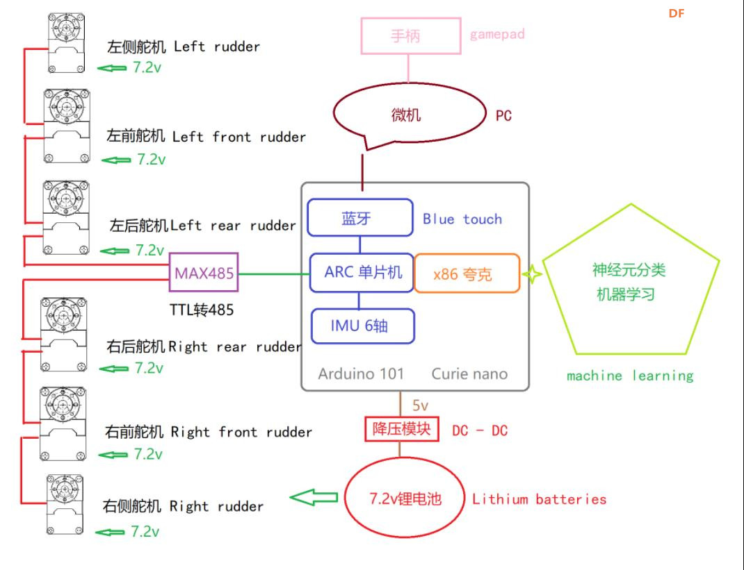

控制板是 Curie Nano,基于英特尔 Curie 模块设计,并与 Arduino 101 兼容。该模块由 x86 Quark 核心和 32 位 ARC 架构核心组成,内置蓝牙 4.0 和 6 轴姿态传感器。体积小巧,功能强大,非常适合用作双足机器人开发板。
利用控制板内置的蓝牙功能实现与手机的双向通讯,手机控制双足机器人动作,并反馈机器人姿态数据。
