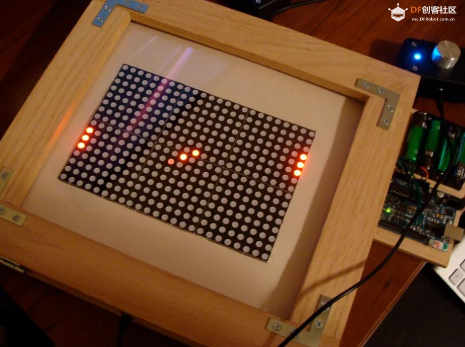

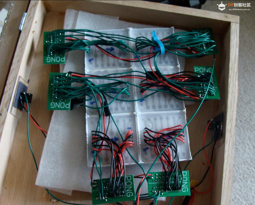

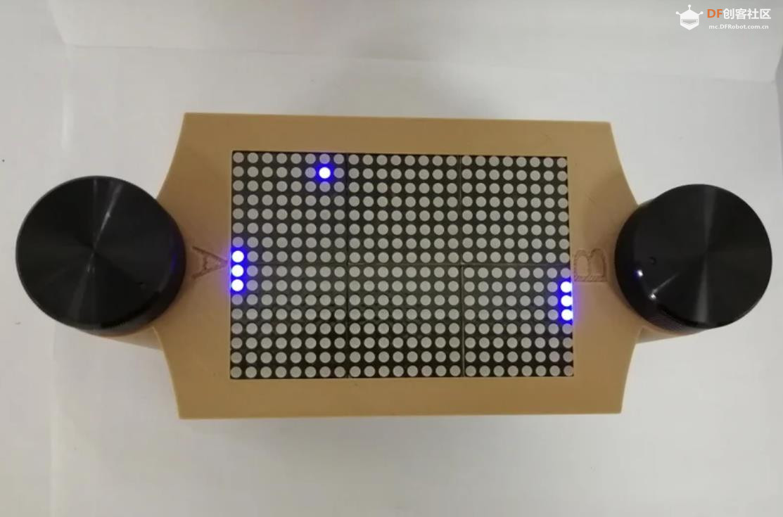

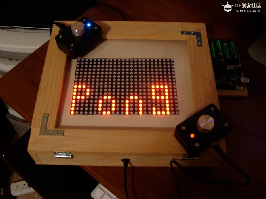

24x16 LED 矩阵上的双人复古乒乓球游戏。

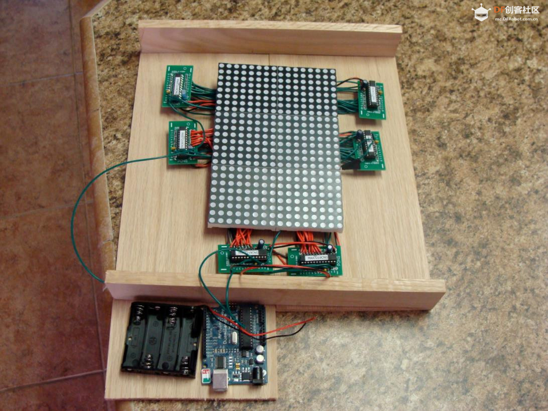

我根据以下说明和代码在 6 个 8x8 LED 矩阵上构建了这个小型乒乓球控制台:https://www.instructables.com/id/Pong/

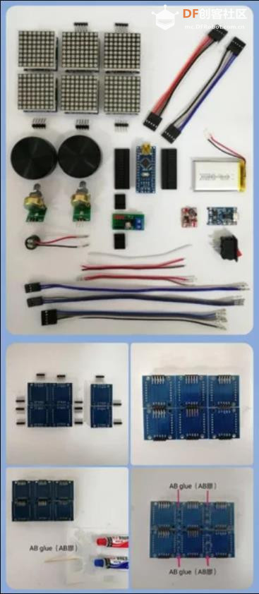

我没有购买定制的矩阵板,而是从 Aliexpress 购买了便宜的现成的带有 MAX7219 的 8x8 模块。
【Arduino 动手做】使用MAX7219在24x16矩阵上进行乒乓游戏图1
发表于 2025-6-11 17:14:59

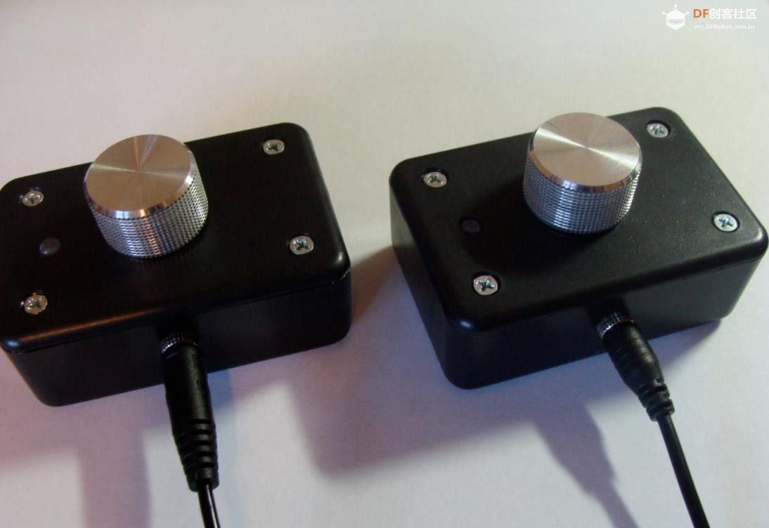

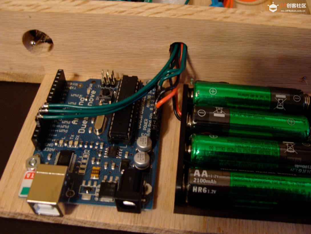

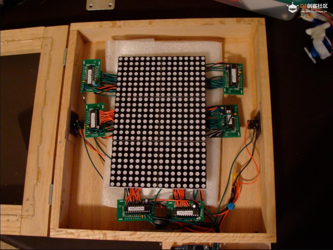

每块电路板的“时钟”和“负载”引脚都连接在一起。第一个矩阵的“Din”引脚连接到Arduino,“Dout”引脚连接到下一个矩阵的“Din”,以此类推。控制拨片是两个10k电位器,连接到Arduino的A0和A1模拟引脚,蜂鸣器连接到D9引脚。
最后,我将设备放入塑料盒中,并将控制器放入盒子中以便进行电气安装。
