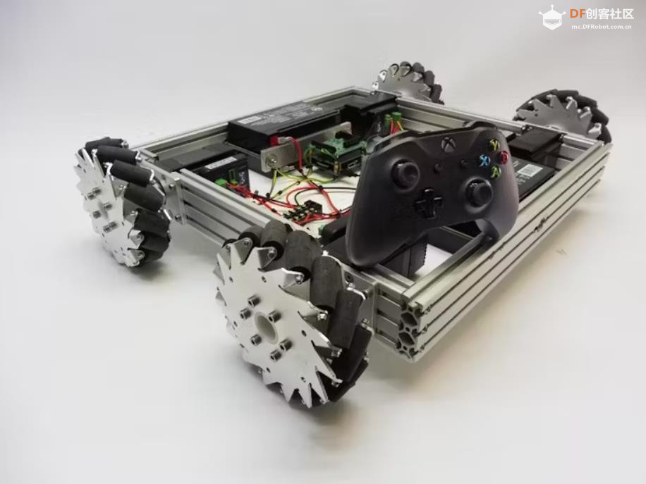

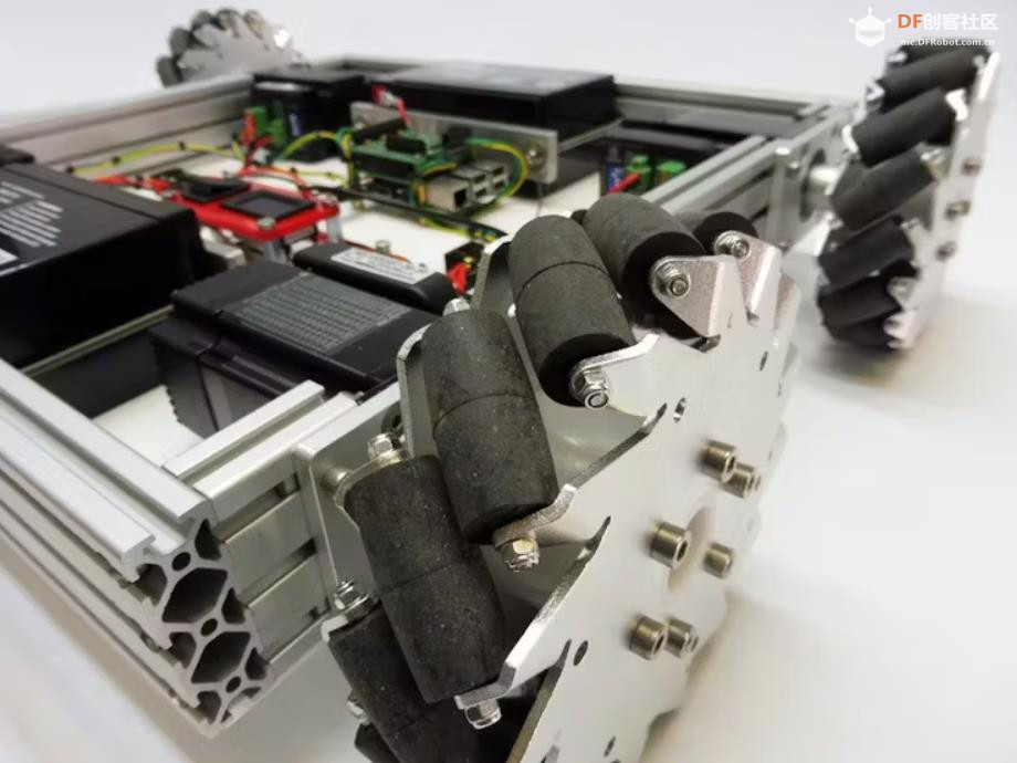

通过此示例,我们将展示如何使用 PTHAT 和无线 Xbox 控制器控制麦克纳姆机器人。我们将其命名为麦克纳姆机器人,是因为它使用了麦克纳姆轮,可以实现一些疯狂的动作。它与所有通过 WiFi 发送的通信兼容,并且可以与 Xbox 控制器配合使用,实现自由式操控。

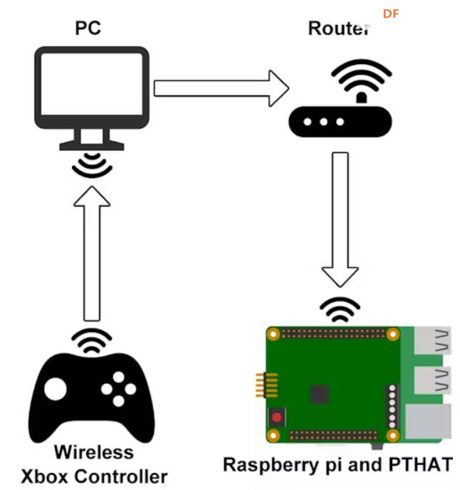

PC 充当中间人,无线 Xbox 控制器通过它与使用 C# 为 Windows 10 IOT 编写的通用 Windows 应用程序 (UWA) 进行通信。

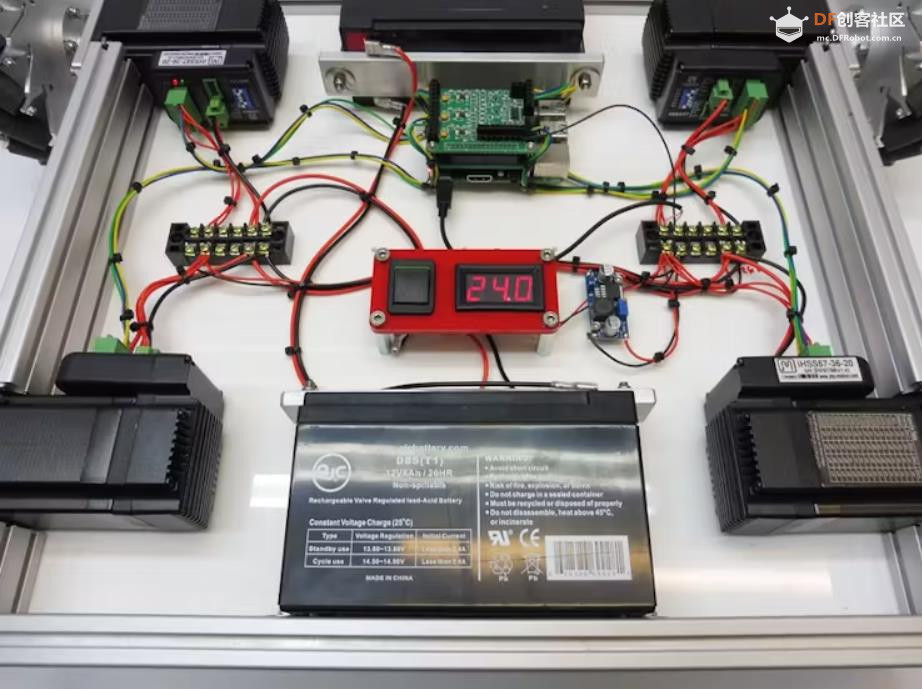

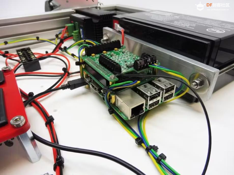

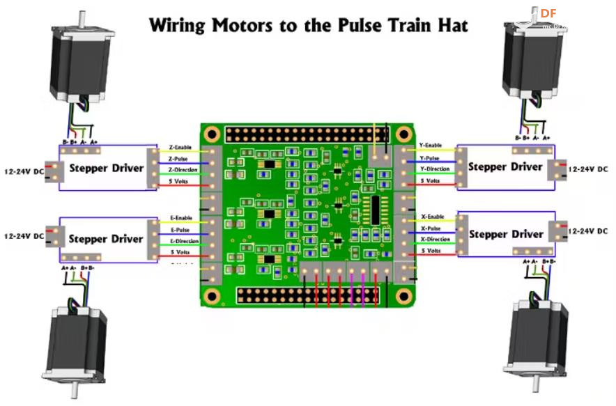

然后,它会创建一个网络套接字连接,连接到在 Raspberry Pi 上运行的另一个 UWA,该 UWA 监听网络并接收命令,然后将这些命令传递给控制电机的脉冲列车帽。
第 2 部分

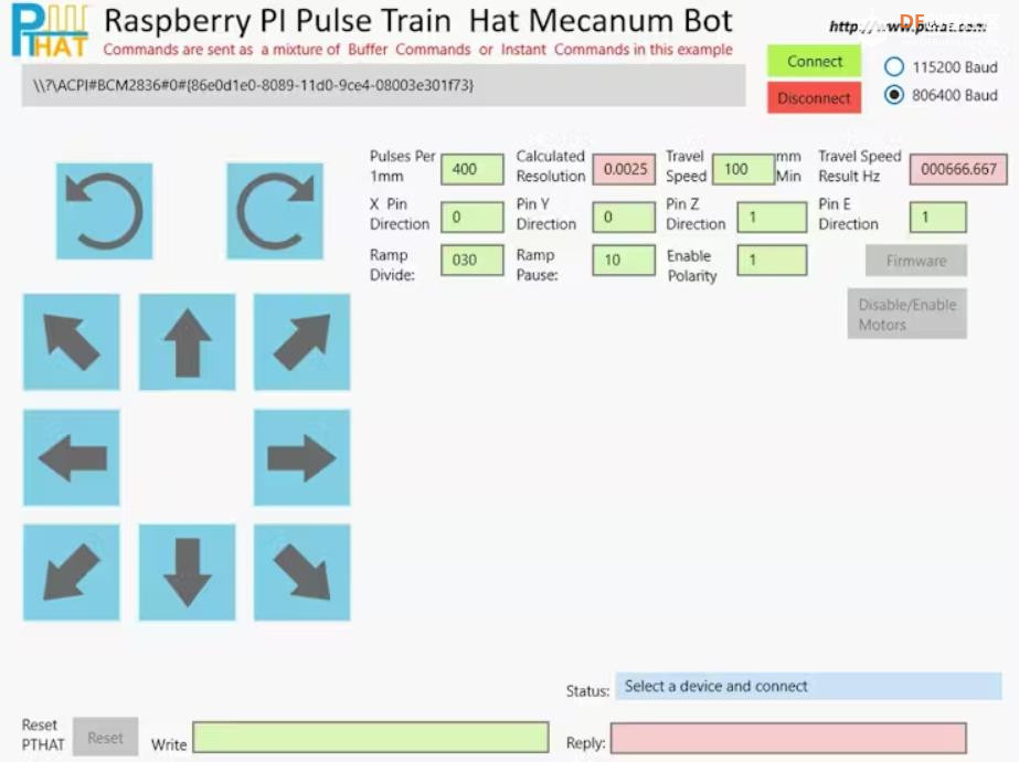

首先,我们将 UWA 部署到 Raspberry Pi,然后使用物联网遥控器进行设置。在应用程序中,首先从下拉列表中选择 Raspberry Pi 的串行端口,然后点击“连接”按钮,连接到 Raspberry Pi。现在,您可以在应用程序中测试 Jog 按钮,确保机器人能够移动,然后使用在 PC 上运行的 UWA,通过 Xbox 控制器进行测试。
在 Raspberry Pi 上运行的 UWA 还会创建一个网络套接字,并在端口 9000 上监听来自 Xbox 控制器所连接 PC 的传入数据包。

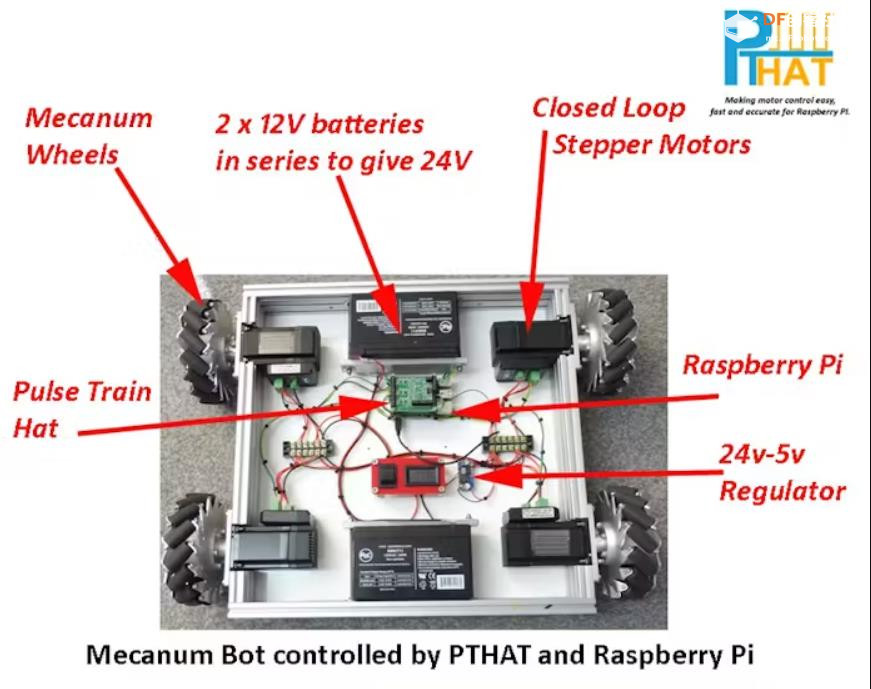

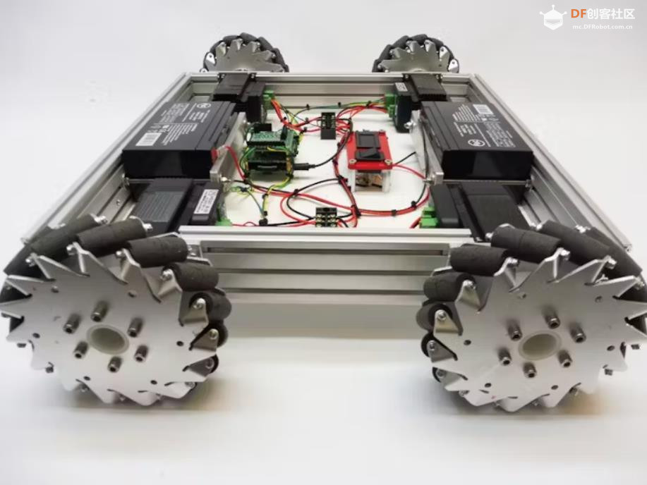

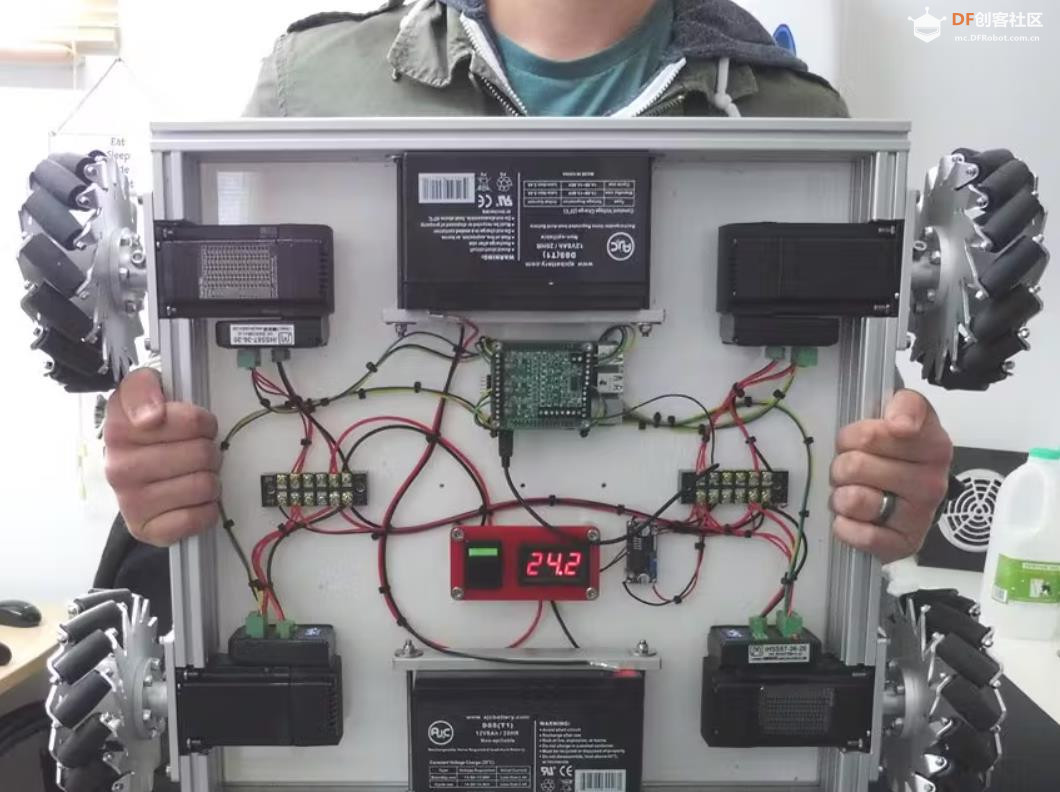

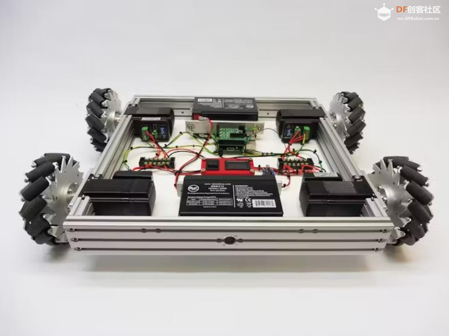

正如您所见,它的组件并不多,而且相当大,面积超过 500 平方毫米,并使用 152 毫米的轮子。您可以使用更小、更便宜的轮子,也可以使用更小的低成本电机。

本例中使用的即时命令是:
设置轴命令
启动轴命令
停止轴命令
切换电机启用线
请求固件版本
重置 PTHAT
