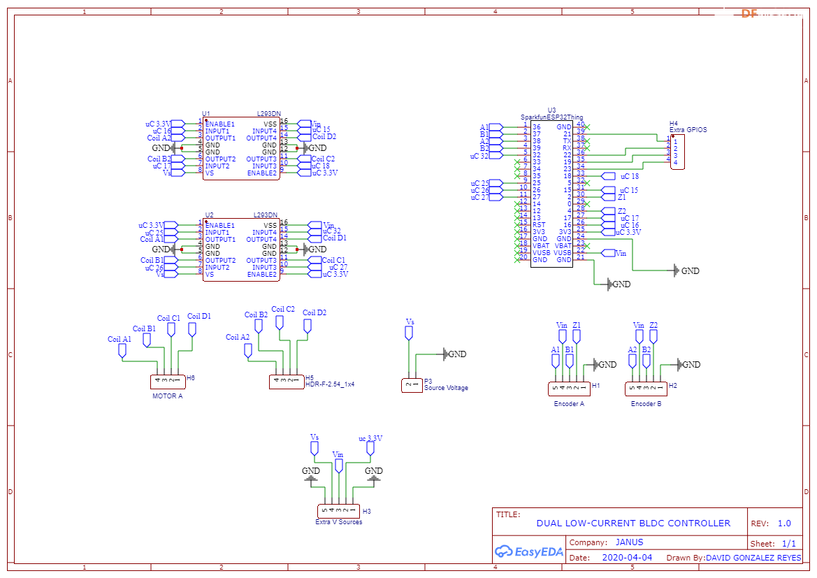

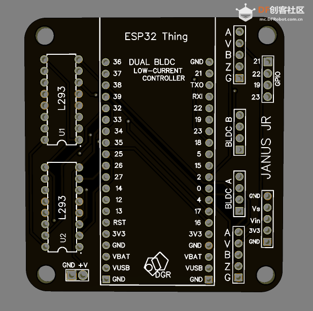

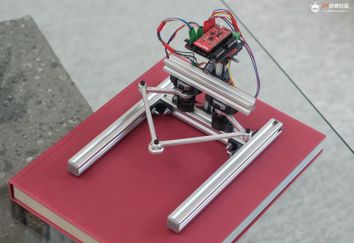

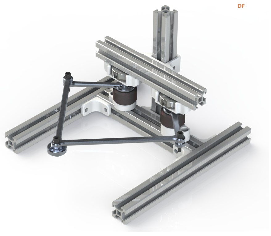

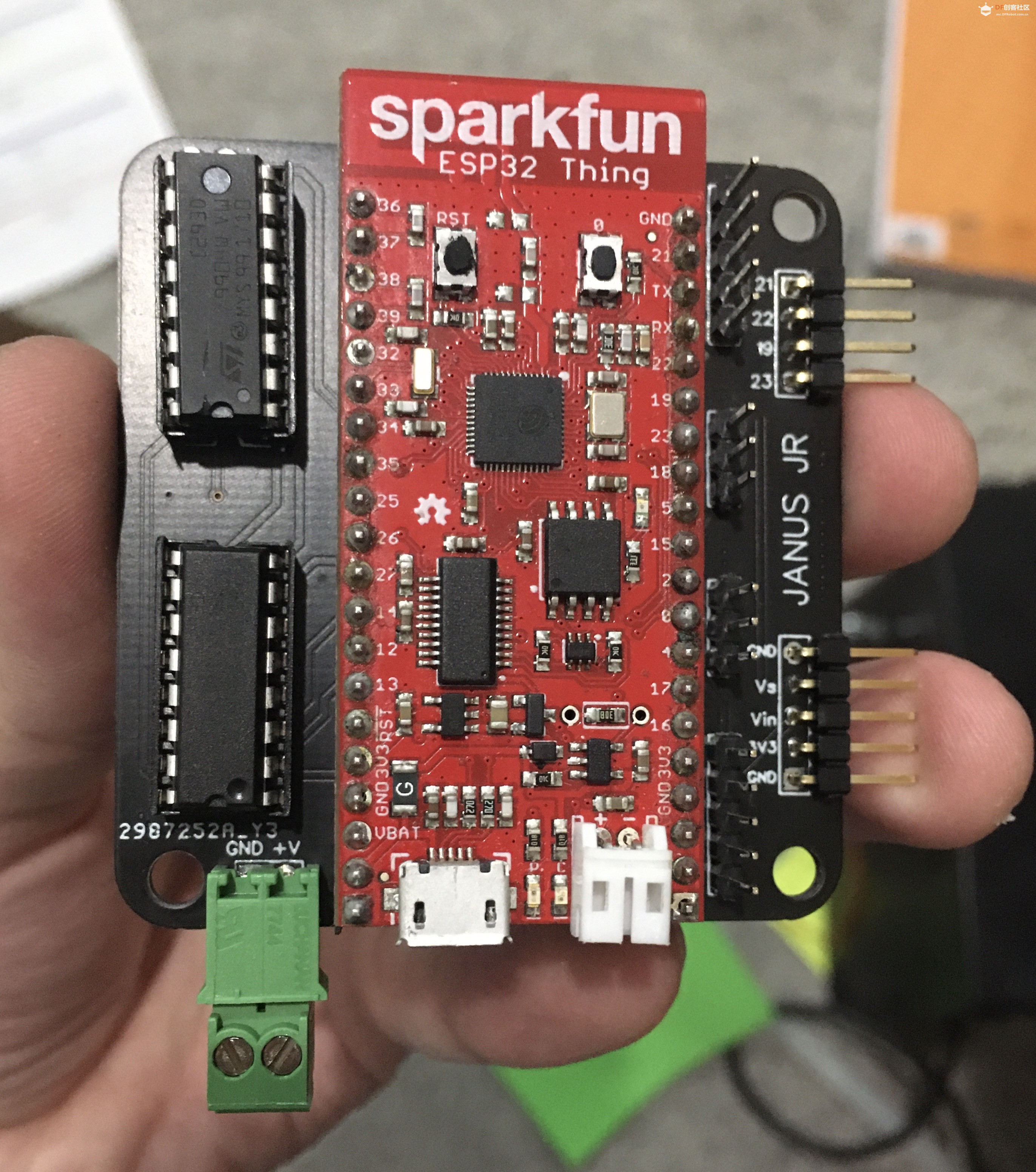

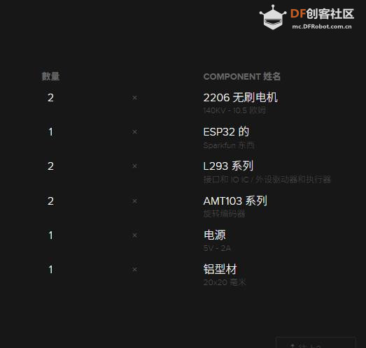

Janus Jr 是一款小型五杆并联机器人,旨在与无刷电机、ESP32 (Arduino IDE) 和 3D 打印部件配合使用。Janus Jr 是在 Arduino IDE 中开发的。它使用 SimpleFOC Arduino 库对无刷电机进行位置控制。ESP32 托管一个 HMI,允许用户在飞机中移动末端执行器。电机的正确角度位置是使用机器人的逆运动学模型计算的。重新创建项目所需的一切:CAD 文件、Arduino IDE 文件、依赖项、gerber 文件和原理图。这是机器人的大脑和动力阶段。您可以在 Github repo 中找到 PCB 的原理图。代码有两个版本,一个用于 ESP32,一个用于 Arduino UNO。
