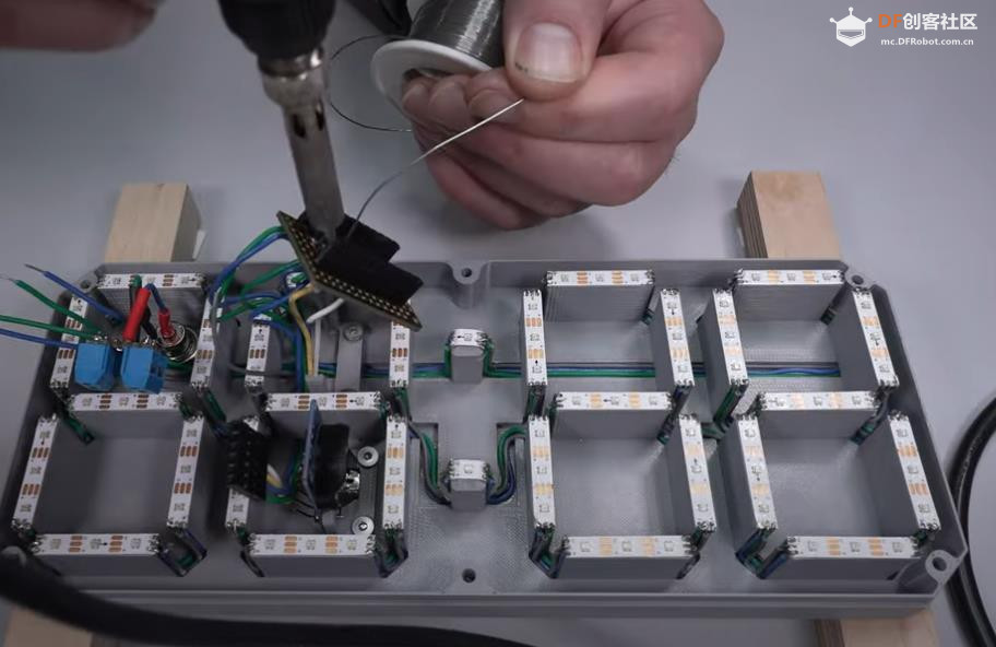

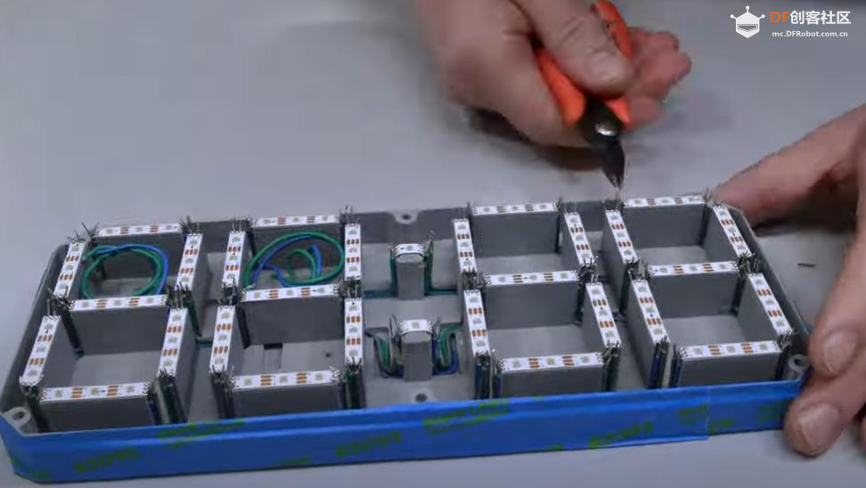

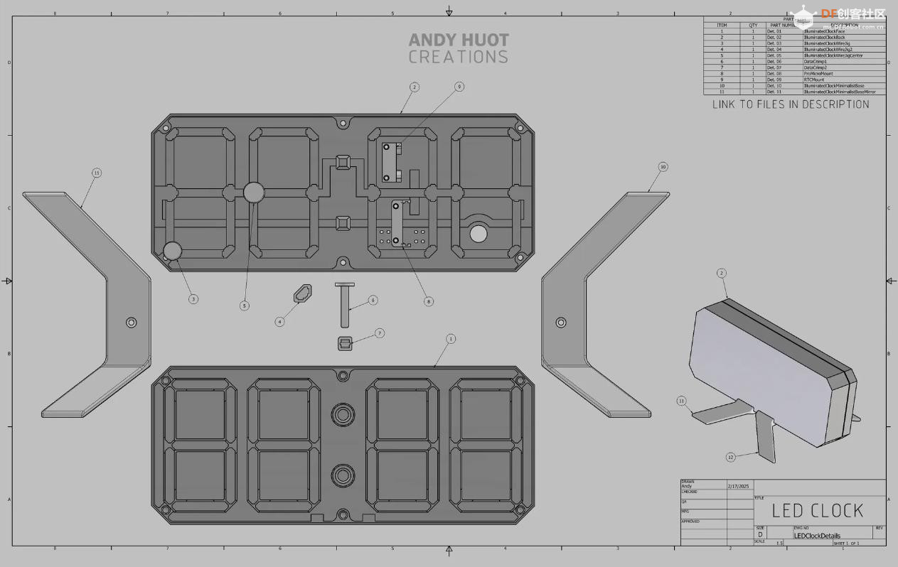

使用可寻址 LED 灯条和 Arduino pro micro 的 LED 时钟。想创造一个独特而未来主义的计时设备吗?在本项目中,我将向您展示如何 3D 打印和构建您自己的 ARDUINO 控制可寻址 LED 灯条时钟!我将其设计为具有干净的外观,面无表情,并且在没有照明时没有分割的迹象。完整的详细信息、模型和说明可在下面下载。装配工具甚至可以打印。无论您是 DIY 爱好者、创客,还是只是喜欢创新小工具的人,本教程都非常适合您。所以,准备好用你的新 3D 打印 LED 时钟给你的朋友和家人留下深刻印象吧!
