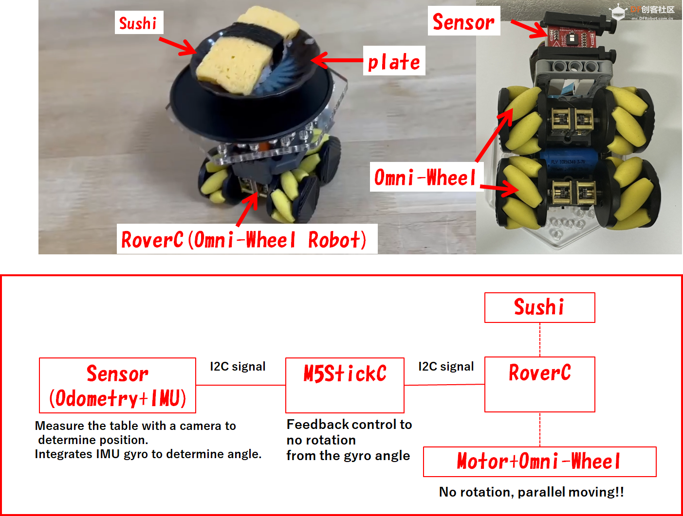

关于系统:

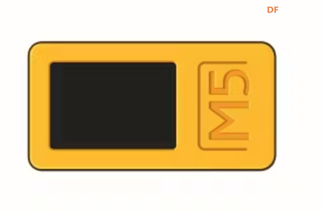

M5StickC:
这就是控制微控制器。它从光学跟踪里程计传感器实时读取位置和角度信息,计算 RoverC 四个电机的旋转方向和速度,并向 RoverC 发送控制命令。
• 传感器和 M5StickC 以及 RoverC 和 M5StickC 均通过 I2C 信号连接。

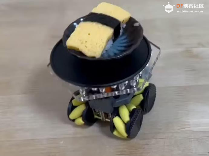

罗孚C:
这是运送寿司的机器人。它配备了四个直接连接到电机的麦克纳姆轮。
通过控制麦克纳姆轮的旋转方向和速度,它实现了寿司的平行运动,同时防止了寿司的旋转。
光学跟踪里程传感器:
这是一款内置图像传感器和 IMU 的红色传感器。它可以实时检测机器人的位置和角度,并通过 I2C 通信将此数据传输到 M5Stack 或 M5StickC。https://x.com/anoken2017/status/1924547621777248293 图像传感器根据工作台表面的图案测量移动速度。通过对运动速度进行积分,可以确定机器人的位置。IMU(惯性测量单元)陀螺仪传感器测量角速度。通过整合陀螺仪的角速度,可以确定机器人的定向角度。

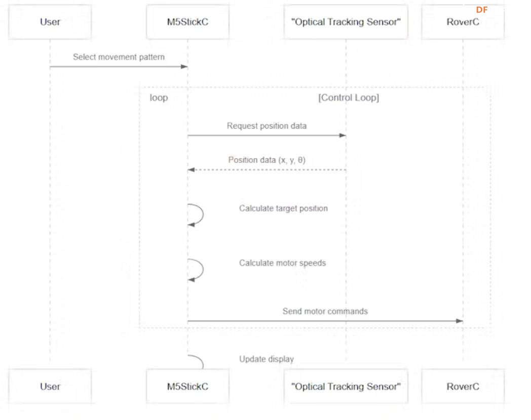

数据流
这显示了系统运行期间的数据流。M5StickC 控制器从光学跟踪里程传感器接收位置和角度数据 (x, y, θ),根据选定的运动模式计算四个电机转速,并约束以防止旋转,并将四个电机指令值发送到 RoverC。该反馈控制实现了对不旋转寿司的实时移动控制。
