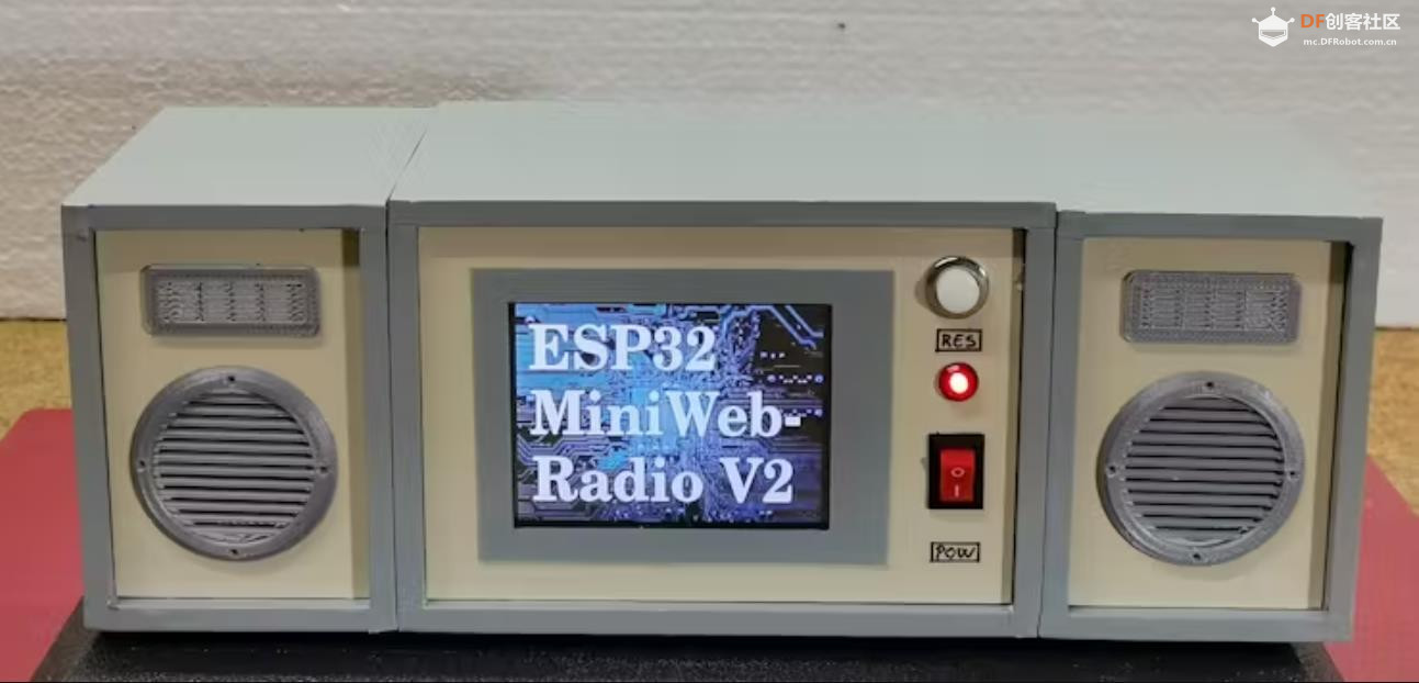

这次我将向您展示如何制作独立的网络收音机,它在特性、稳定性和功能方面与此类商用设备相当甚至更好,但制造它的价格却要低很多倍。该设备包含一个带有触摸屏的大型彩色 TFT 显示屏,通过触摸屏执行所有控制,因此不需要额外的按钮。它还具有一个具有高级闹钟设置的大数字时钟,以及一个可以播放独立曲目和播放列表的 MP3 播放器。否则,这个出色设备的所有功劳都归功于“schreibfaul1”,他是在其 GitHub 上发布的代码“https://github.com/schreibfaul1/ESP32-MiniWebRadio”的创建者。

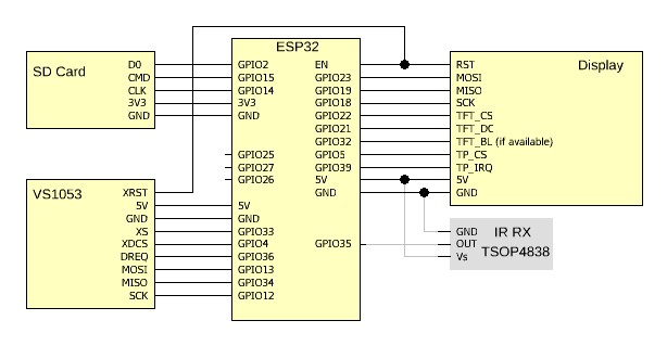

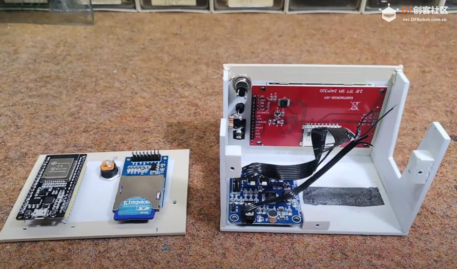

该设备仅由几个组件组成:
Esp32 开发模块(在我的情况下,来自全球速卖通的 cheep ESP32 Vroom 32D)
带触摸屏的 ILI9341 TFT 显示屏
VS1053 音频解码器模块
SD 卡
以及带有 D 级音频放大器板的小型扬声器盒

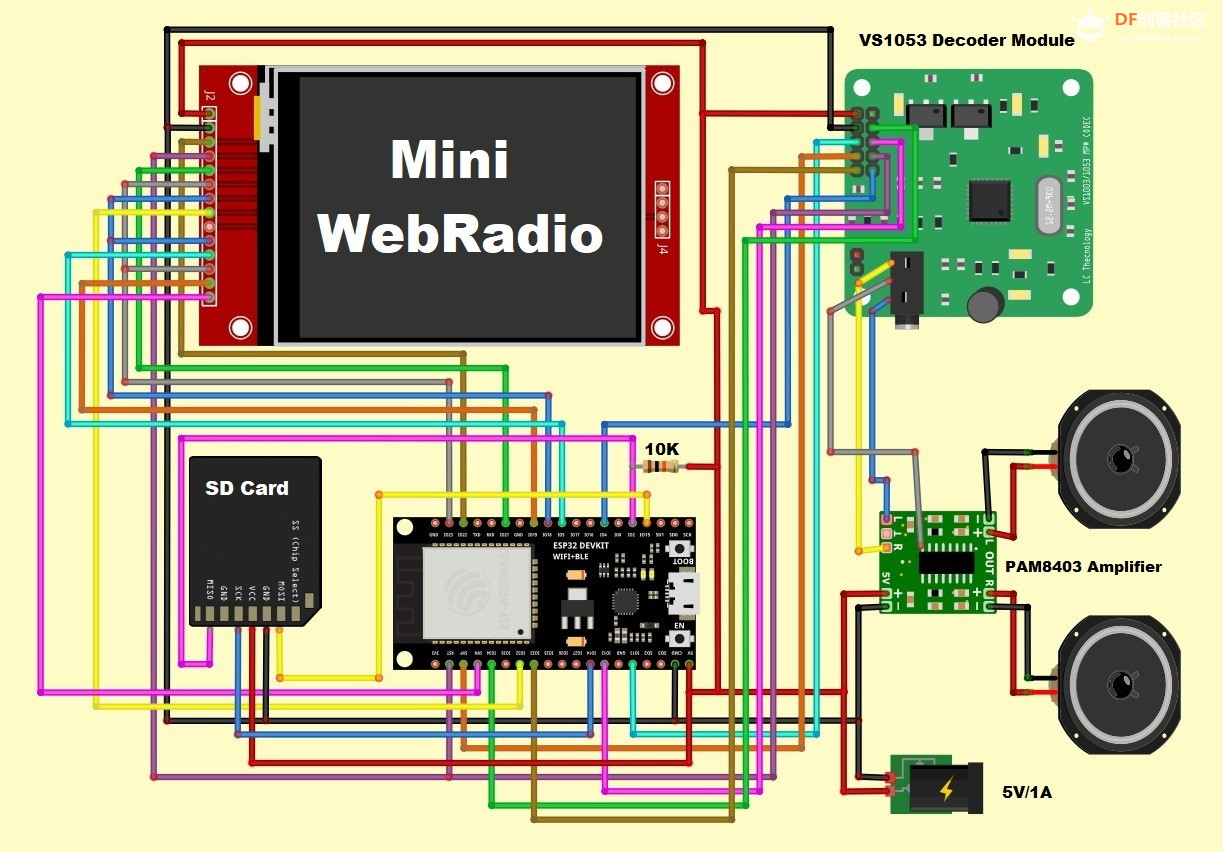

我们可以将耳机直接连接到 VS1053 模块输出。VS1053 的接地端没有连接到电路的负极,因此如果您想连接一个 PAM8403 D 级放大器,就像在这种特殊情况下一样,您应该为放大器使用不同的电源,或者对下图所示的放大器板进行小的修改。
正如作者所提到的,施工过程中最大的问题是微控制器对 SD 卡的检测。在多次尝试不同的 SD 卡失败后,我成功获得了一张容量为 4GB 的“Platinet”品牌 SD 卡,我将一个值为 10 kΩ 的上拉电阻连接到 SD 卡的 D0 引脚。

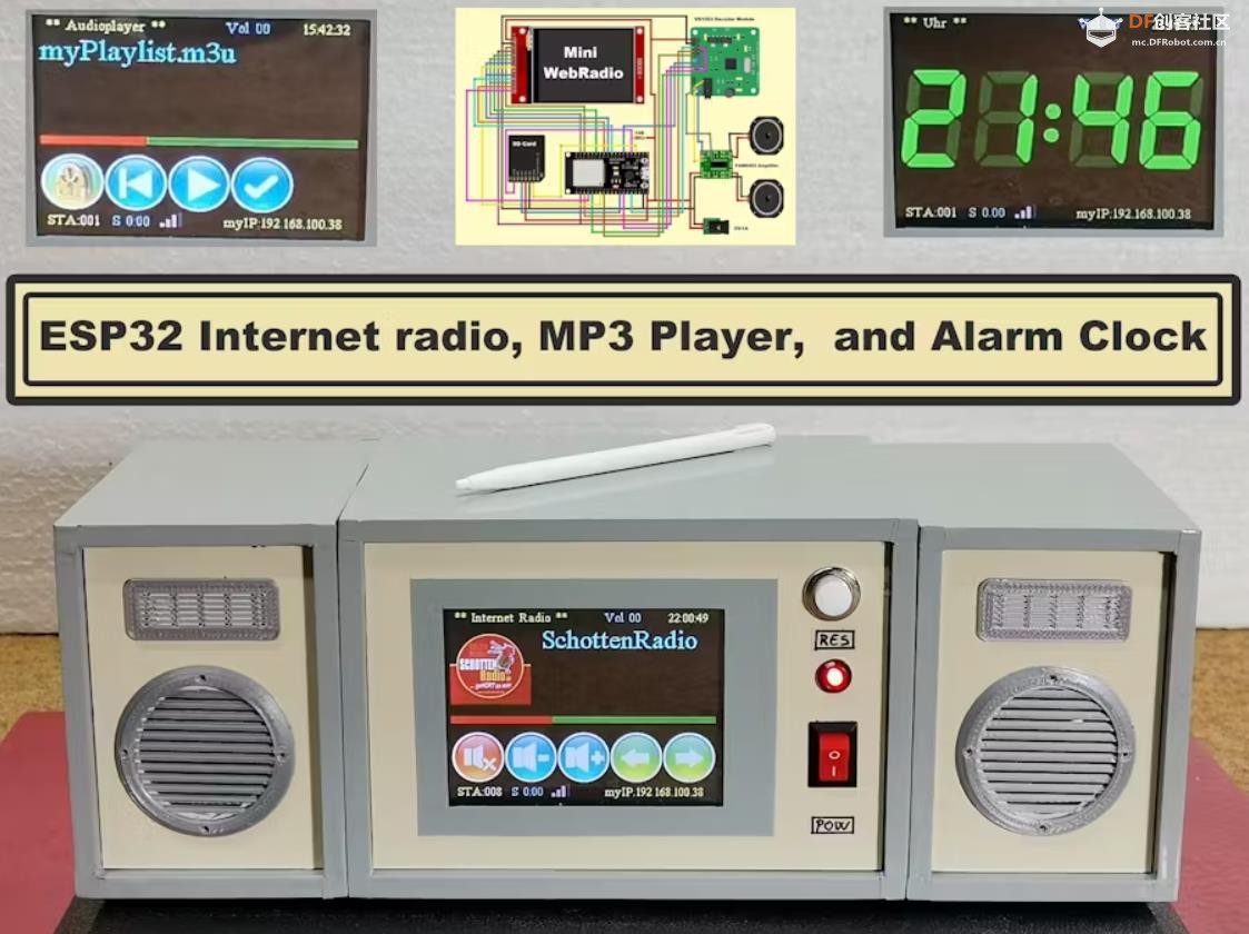

开机后,屏幕上会立即出现大标志,并且在后台设备连接到 WiFi 网络。几秒钟后,第一个 Internet 广播电台被激活。
我们可以在显示屏上读取许多信息:
车站名称和标志
当前播放的歌曲
volume 值
车站号
和当前 IP 地址

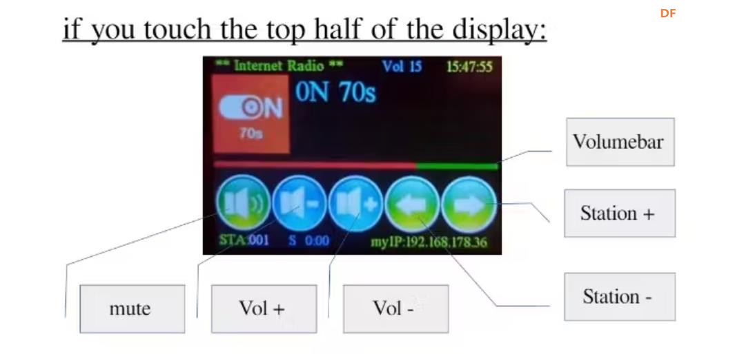

如果您触摸讲台的上半部分:
静音
音量 +
卷-
音量条
station + 和
站-

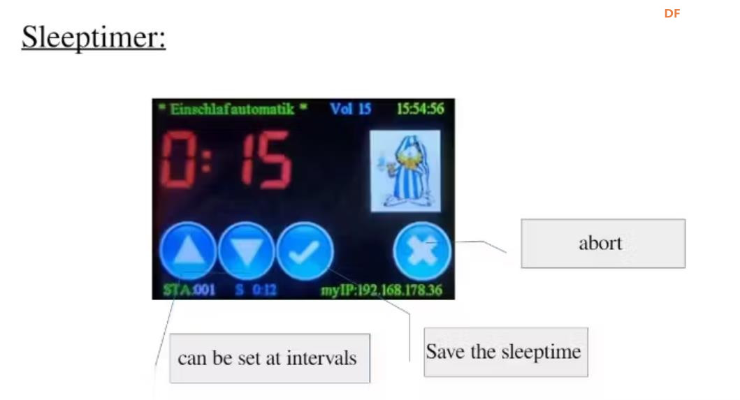

当我们用这个按钮触摸时钟的上半部分时,我们可以为一周中的每一天设置闹钟
此外,它还有一个睡眠定时器

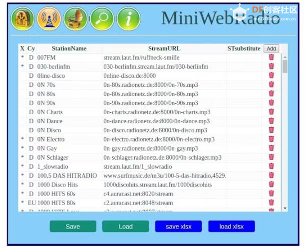

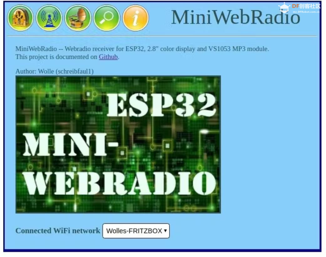

该设备通常运行速度惊人,因为图像是直接从 SD 卡下载的,而不是使用微控制器绘制的,这是作者的另一个天才想法。因此,我们可以非常快速轻松地更改背景、数字样式、插入徽标和其他字符,而无需更改任何代码。在“Stations.csv”文件中输入新 Internet 站点的方法,以及备份和恢复它们的方法也非常简单。似乎这还不够,该设备可以通过一个漂亮的 Web 界面进行控制,该界面具有更多选项以及作为搜索引擎的“Community Radio Browser”。该屏幕显示设备的本地 IP 地址,我们需要在任何 Web 浏览器中输入该地址。

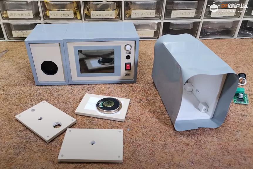

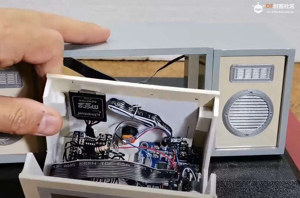

最后,将整个设备嵌入一个合适的 PVC 材料制成的盒子中,厚度为 3 毫米和 5 毫米,并涂有彩色自粘墙纸。
