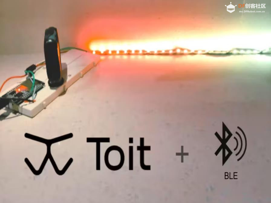

该系统根据 RSSI 值测量 BLE 设备与 ESP32 板的距离,并使用 Toit 将其映射到 WS2812B LED 灯条上。

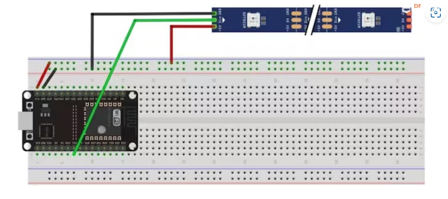

ESP32 板放置在试验板上。WS2812B 个可单独寻址的 LED 灯条由外部电源供电,并从 ESP 板的引脚 17 提供信号输入。外部 BLE 设备在打开其可见性设置的情况下供电,以便我们的 ESP 板可以发现它。在这里,我们使用 Mi 手环作为外部 BLE 设备。
为了满足 WS2812B LED 灯条的电源需求,可能需要外部电源。

由于 Mi 频段由于信号强度强而靠近 ESP 板,因此获得了更高的 RSSI 值。当器件远离电路板时,会获得较低的 RSSI 值。这些 RSSI 值相应地映射到 WS2812B LED 灯条上,沿其长度从红色到绿色。
