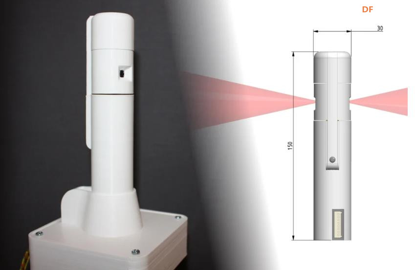

在这个 Instructable 中,我们将构建一个由 Arduino 提供支持的廉价旋转 LiDAR 传感器。它的制造成本不到 30 英镑(40 美元),直径仅为 30 毫米(1.18 英寸)。它使用两个彼此截然相反的传感器,使扫描速度翻倍,适合安装在小型机器人的顶部。所有部件均经过 3D 打印,也适用于小型 3D 打印机。请观看视频摘要,了解构建的分步过程以及测试视频片段!然后,Instructables 指南应该为您提供自己重现项目所需的所有详细信息。

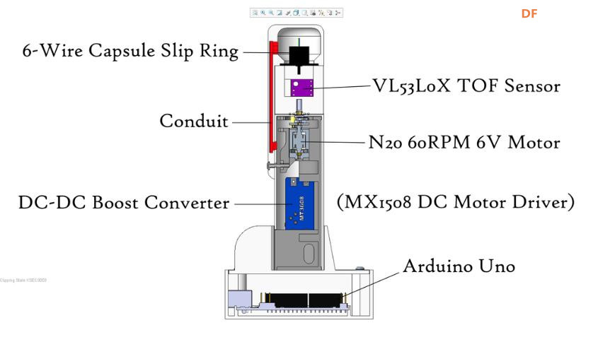

LiDAR “灯塔”
2 个 VL53L0X TOF 测距传感器
MT3608 DC-DC 升压转换器
MX1508 直流电机驱动器
8 路 Molex PCB 连接器(母头)

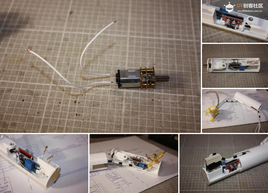

N20 6V 电机(微型金属减速电机)- 60 RPM
6 线胶囊滑环
M2.5x12 螺丝 + M2.5 螺母
测试基站“Lighthouse Keeper”
Arduino Uno
USB 数据线
5V 1A 壁式插头
8 路 Molex PCB 连接器(公头)
7 个接头引脚
4 个 M3x12 螺丝 + 4 个 M3 螺母

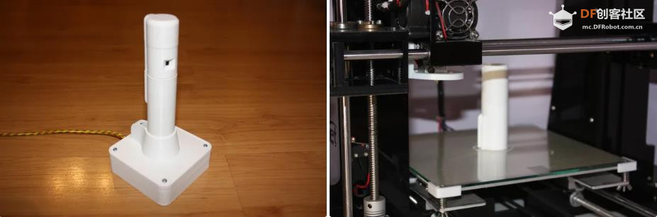

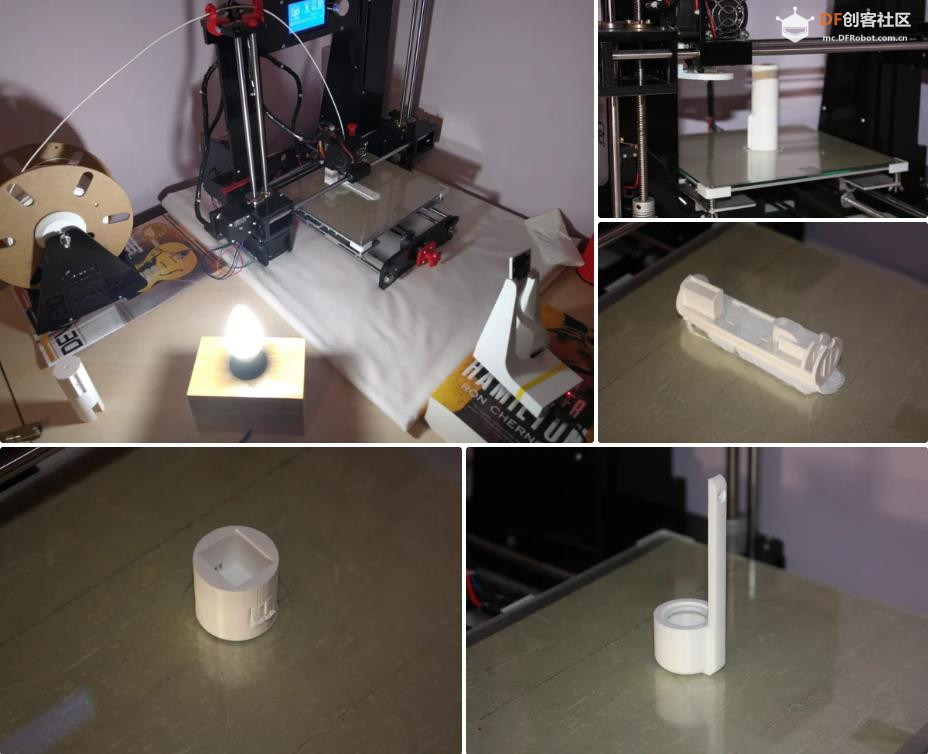

塑料(和 3D 打印)使这个项目成为可能!我们使用的塑料是 PLA(聚酰亚胺,一种常用于 3D 打印细丝的淀粉衍生塑料)。FDM(熔融沉积建模,描述大多数业余 3D 打印机中使用的细丝型打印的奇特方式)是一种能够创建高质量和低成本组件的低成本方式,没有它,我们就无法做到这一点!不可否认,以另一种方式制造这些组件会更慢、更棘手且更昂贵。我使用的 3D 打印机是 Anet A6,这是一台低成本的机器,但足以完成像这样的项目。

性能 - 近乎 360° 的覆盖和快速的扫描速度。

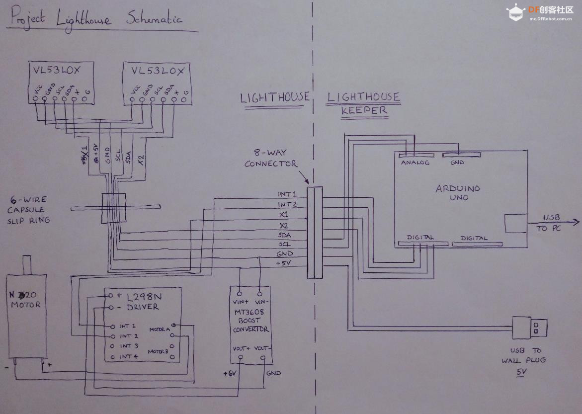

整个过程中使用了基本且广泛可用的组件,并且由于省略了任何形式的编码器,成本降至最低。这将用于测量扫描头的旋转角度。相反,一个柱子位于传感器的扫描弧内;由此,可以通过记录传感器何时检测到柱子的存在来计算头部的旋转角度,然后计算转速,从而计算距离测量之间的角度间隔。

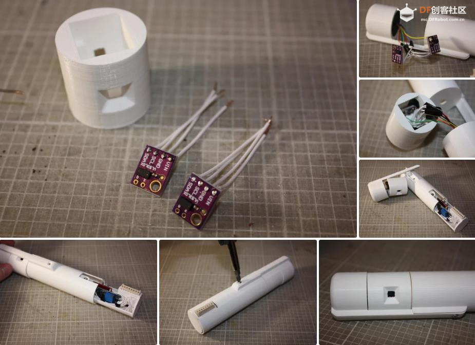

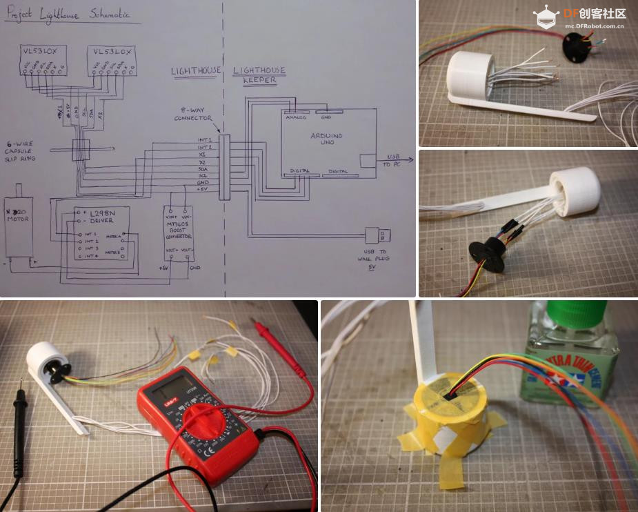

“滑环”是一种允许通过旋转接口进行电气连接的组件,我们使用 6 线胶囊滑环将两个传感器的连接向下连接到激光雷达塔的主体中。通过将滑环重新定位到旋转头上方,然后使用支柱将电线向下布线到塔中,可以创建一个非常简单的布局,它使用少量组件。
为什么选择 LiDAR?
自从我研究了一些基本的轮式机器人以来,我一直想制作一个旋转距离传感器。那时我没有能力设计一个,但在过去的几个月里,我越来越多地玩弄这个设计,并决定最终实现它!
以前,我使用基本的固定超声波 (HC-SR04) 和 IR (Sharp 系列) 传感器进行距离传感,但以前从未使用过旋转传感器。市售的旋转 LiDAR 传感器对我来说相当昂贵,所以我想尝试以非常低的成本开发一个基本的传感器。如果成功,我计划使用这个传感器来导航小型机器人,以及房间映射。我选择使用的 VL53L0X 传感器的波长为 940nm,人眼看不见,但智能手机相机会显示明亮的闪光!

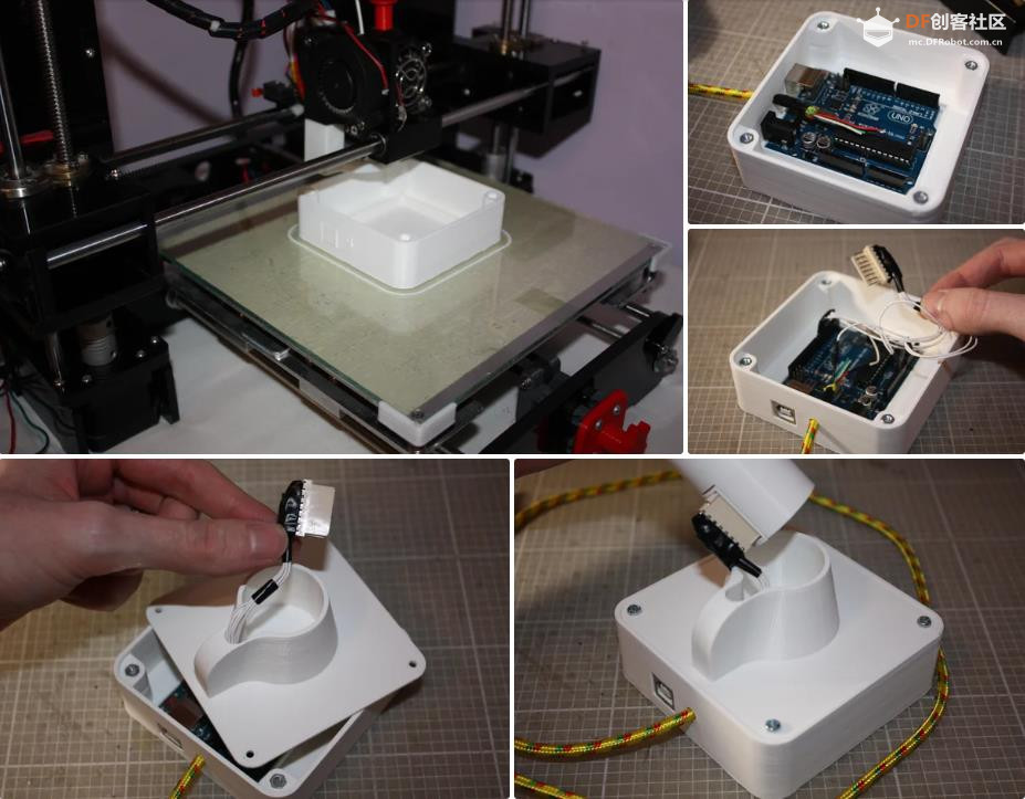

LiDAR 被设计为安装在任何类型的小型机器人上,但为了测试,我设计了这个小型基站。它包含一个 Arduino Uno,一个 5V 壁式电源的接口,以及一个用于连接“Lighthouse”的 8 路公 Molex 连接器。它代表了通用机器人的电源和控制接口,为了进行测试,我得以开发 LiDAR 的代码并测试功能。
它分两部分印刷,一个底座和一个盖子,它们用 4 个 M3x12 螺栓和螺母连接。Arduino 通过摩擦方式安装在底座中。我使用 1m 长的 USB 电缆从 5V 1A 壁式插头供电。切开这根线,然后选择红色 5V 和黑色接地线,如图所示。Arduino 将通过 USB 到 PC 连接获取电源,但将 Arduino 的 GND 引脚连接到墙上插头的输入接地线非常重要。
将其他线路焊接到 Molex 连接器上,并如图所示用绝缘胶带包裹。确保您已仔细检查短路,并确保基站连接器上的引脚与灯塔上的引脚匹配!

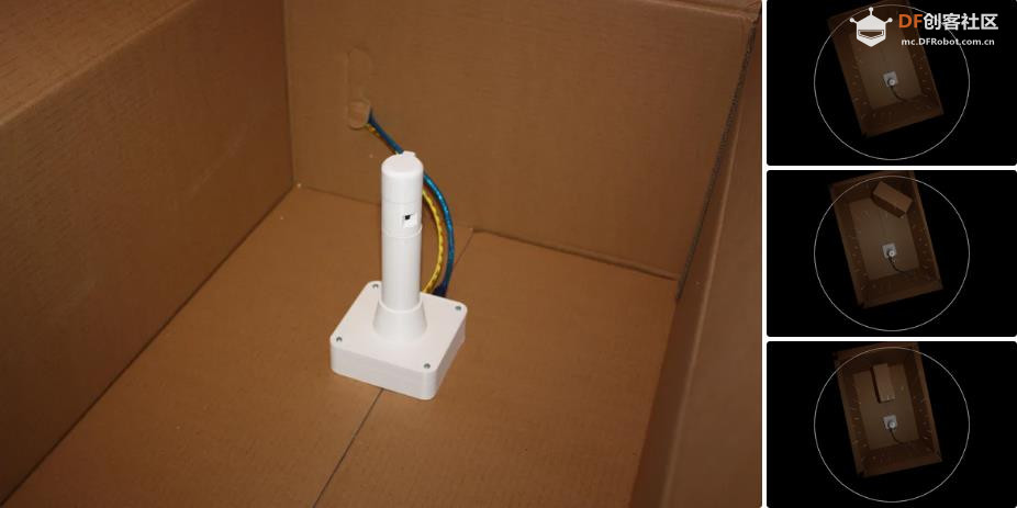

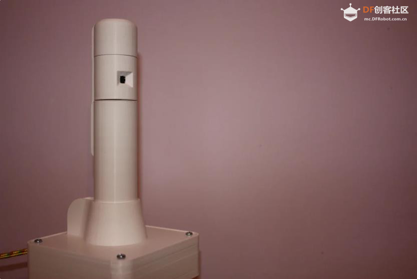

总的来说,这是一个非常有趣的项目,令人欣慰的是,初步结果非常有希望。使用它可以开发更多内容,但令人兴奋的是,它已经能够对其环境进行简单的映射。
