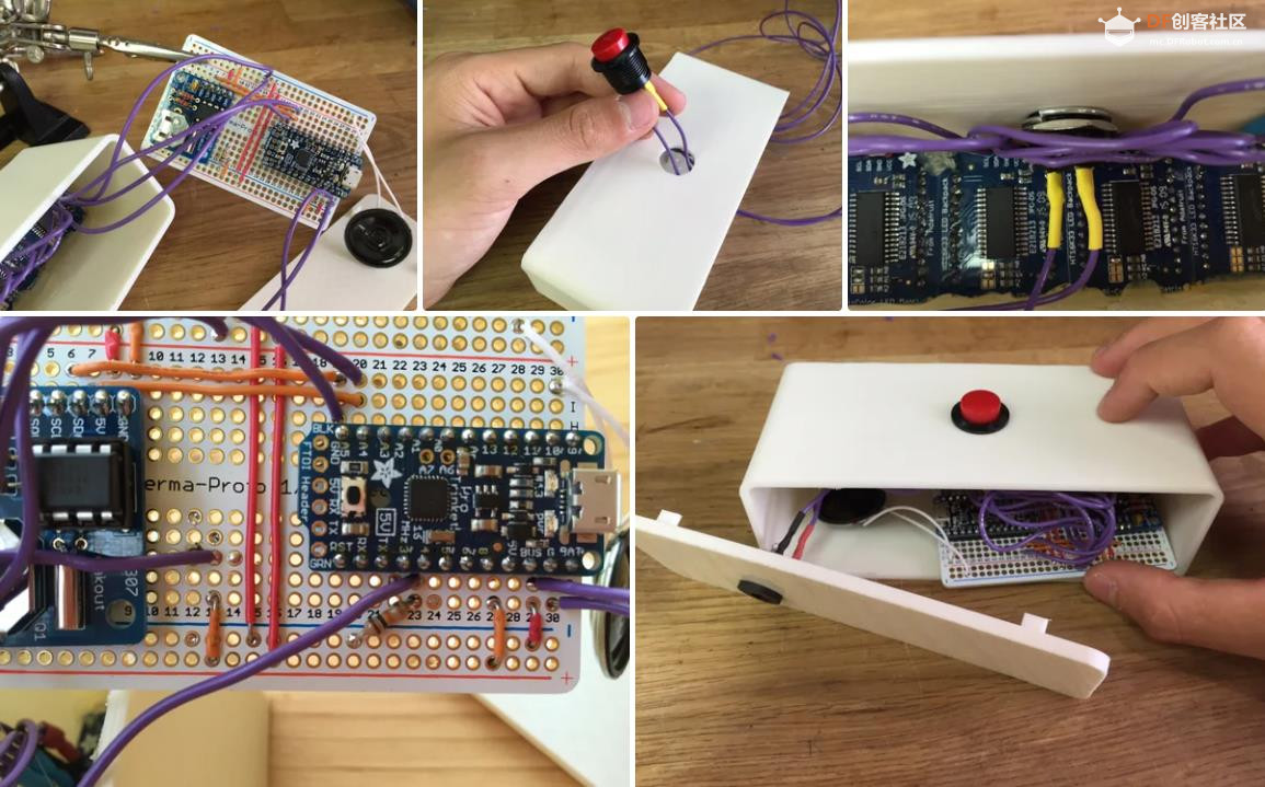

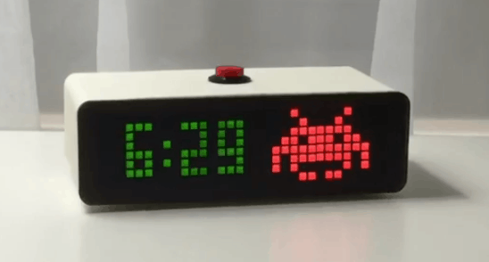

我们中的许多人都玩过经典的街机游戏 Space Invaders。这是一种将其实施到您的日常生活中的方法!
这个漂亮的时钟充满了时髦的动画和音效。它非常适合您的桌面,并且会让工作/学习变得更加有趣。

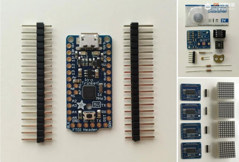

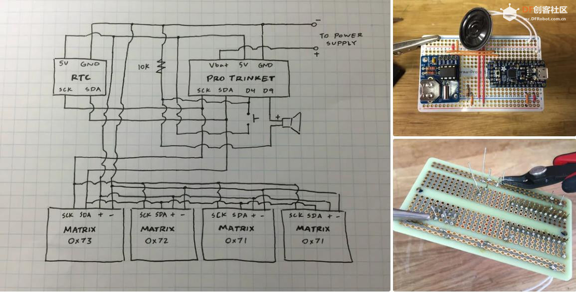

零部件
Pro Trinket 5V (1)
DS1307 实时时钟分线板 (1)
8 针 IC 插座(可选)

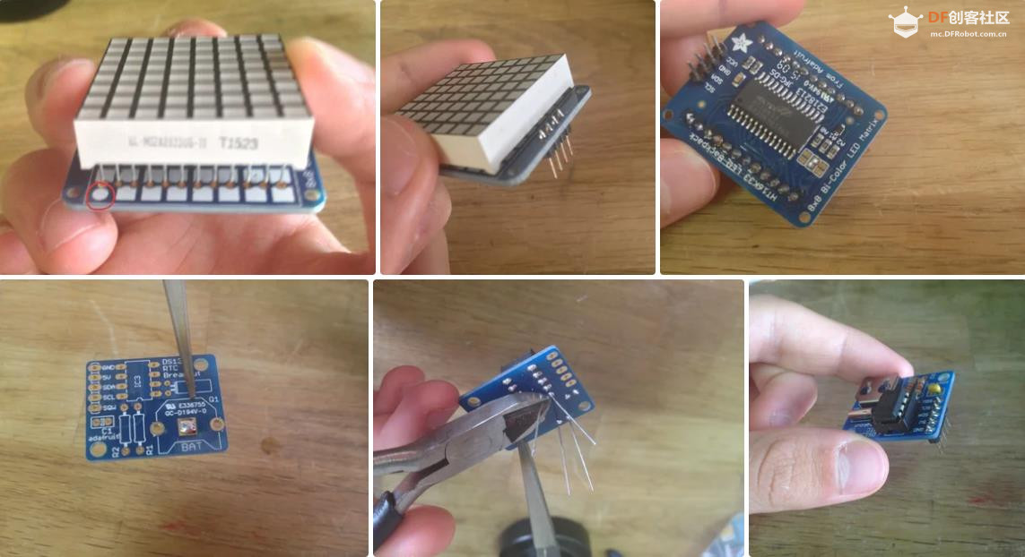

双色 LED 方形像素矩阵双肩包 (4)
8Ω 0.5W 迷你音箱(1)
红色面板安装瞬时按钮 (1)
各种热缩管
面板安装 2.1mm DC 桶形插孔 (1)
5V 开关电源 (1)
20-22 AWG 电子线
半尺寸 Perma-Proto 面包板 (1)
注意:您不必使用 Adafruit 的 Pro Trinket。任何基于 Arduino 的 5V 微控制器只要有足够的 I/O 引脚并适合项目外壳,就可以工作。
工具
烙铁(当然带焊料)
帮助之手或 PCB 虎钳
尖嘴钳
砂纸
文件

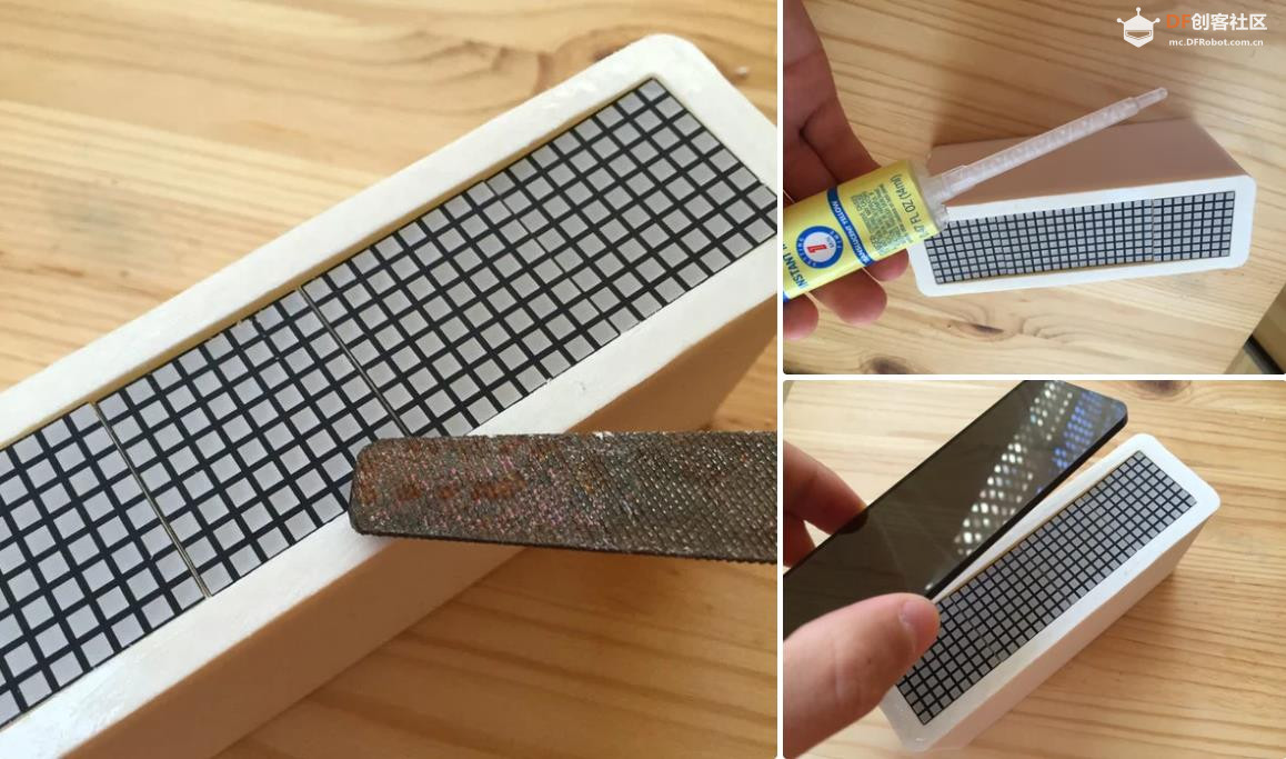

热胶枪
乐泰 5 分钟环氧树脂
计算机
微型 USB 数据线
哟哟哟!您刚刚构建了自己的 Space Invaders 桌面时钟!
我希望你喜欢这个项目,但不要止步于此。我鼓励大家实施自己的想法,让这个项目更酷!
最后,我想特别感谢伟大的 Tomohiro Nishikado,他是世界上最伟大的街机游戏的设计者和创造者。
