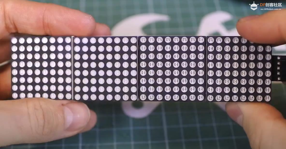

显示器 1602
4 个块的矩阵 8x8 (MAX7219)
WS2812 可寻址矩阵

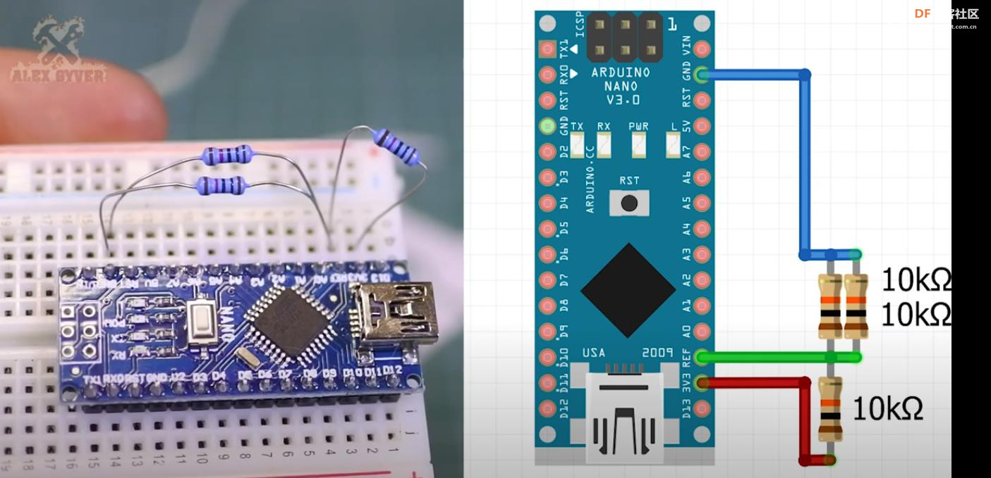

求最大值以校正矩阵上条形的高度
将带材的净“重量”转换为模具的高度
将条带发送到矩阵

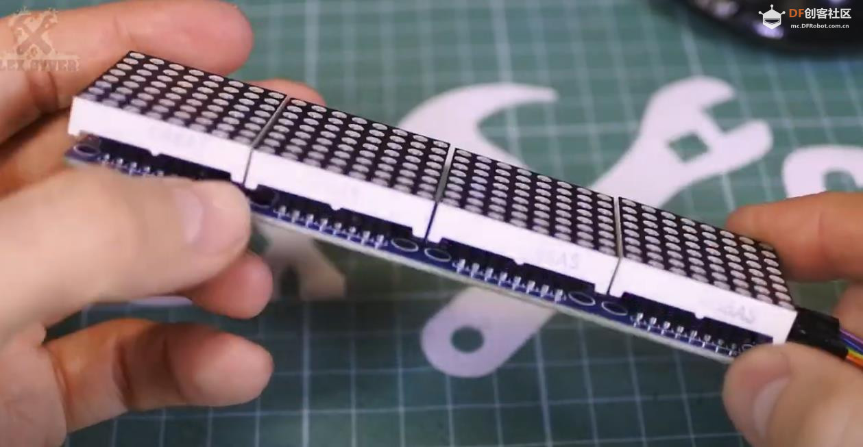

【Arduino 动手做】MAX7219 图形音频频谱分析仪图4

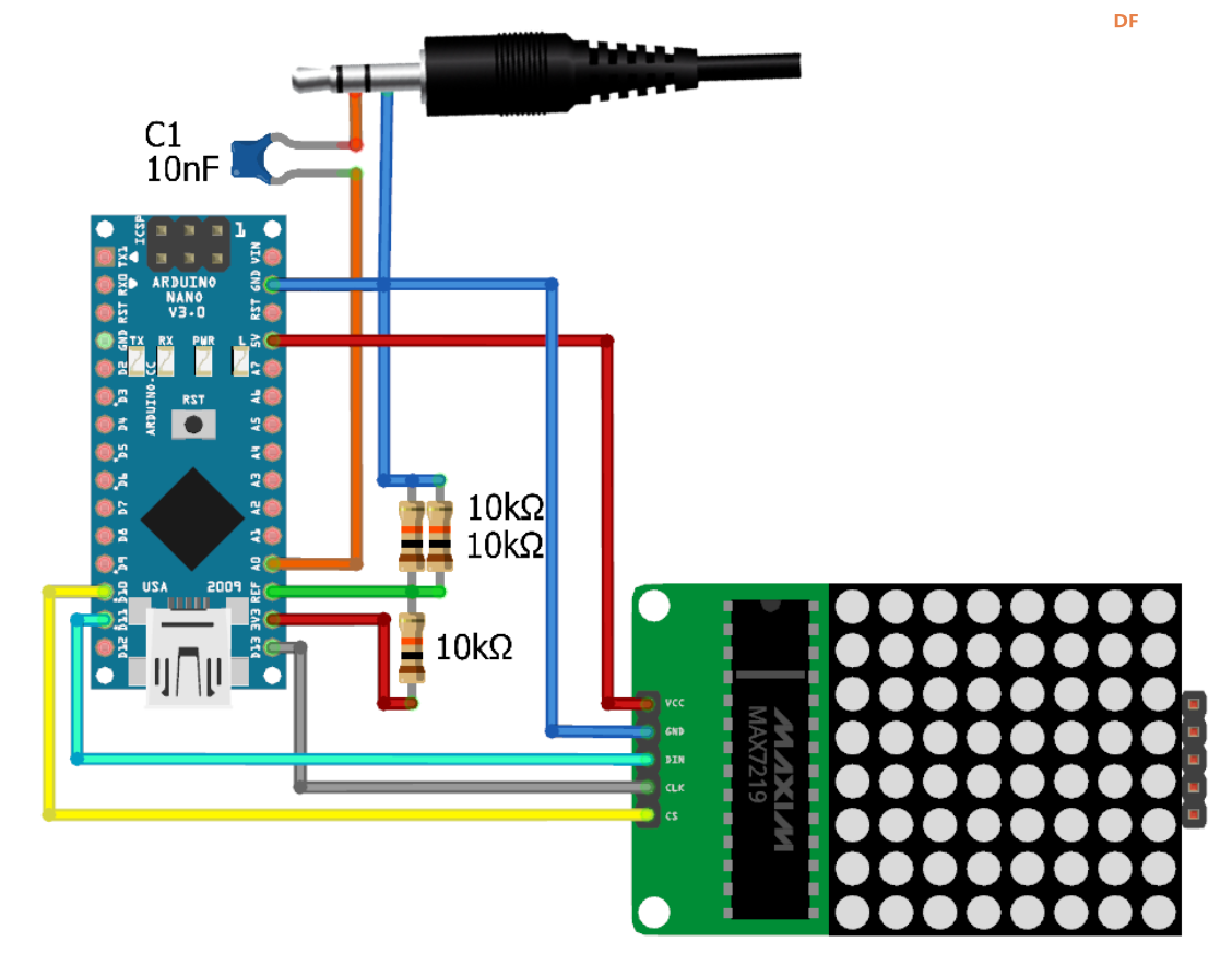

  25. // ---------------------- ПИНЫ ----------------------
  26. // для увеличения точности уменьшаем опорное напряжение,
  27. // выставив EXTERNAL и подключив Aref к выходу 3.3V на плате через делитель
  28. // GND ---[10-20 кОм] --- REF --- [10 кОм] --- 3V3

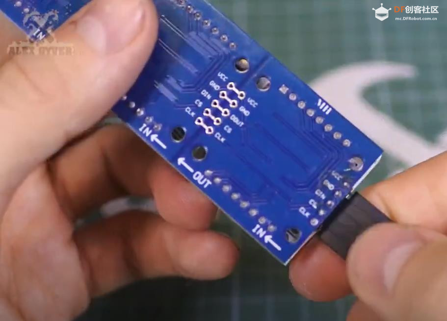

  29. // Матрица: CS -> 10 / CLK -> 13 / DIN -> 11
  30. #define AUDIO_IN 0         // пин, куда подключен звук
  31. #define POT_PIN 7          // пин потенциометра настройки (если нужен MANUAL_GAIN)
  32. // ---------------------- ПИНЫ ----------------------
