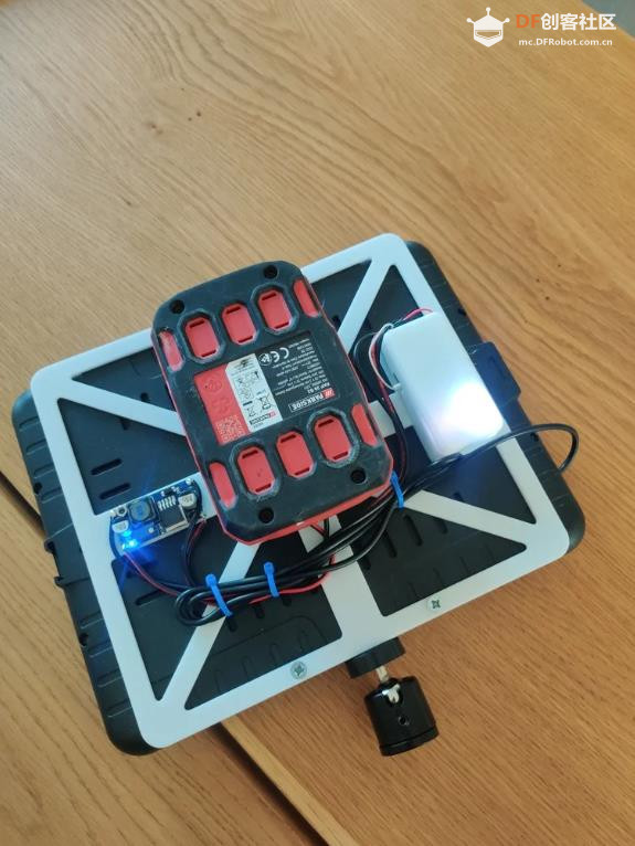

我构建了这个 DIY 智能工作室 LED 面板,为我的工作空间创造了一个经济实惠、可定制的照明解决方案。通过破解全球速卖通的廉价 LED 面板并将我自己的 Sprig ESP32-C3 开发套件与 Thorn 双 MOSFET 控制器集成,我获得了对亮度和暖/冷白光混合的完全 PWM 控制。一切都可以通过 Home Assistant 进行控制,非常适合智能家居和创客环境。

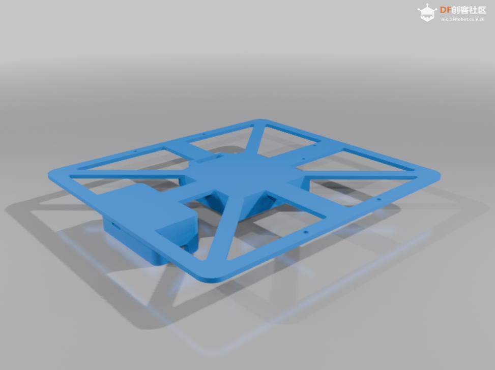

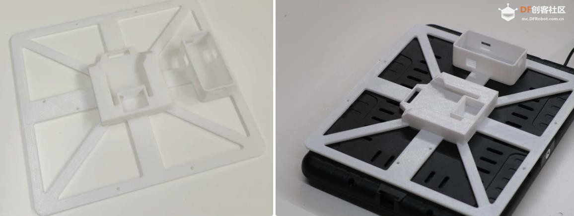

第 1 步:3D 打印所需的组件
首先,我 3D 打印了连接到 LED 面板背面的电池适配器和微控制器外壳的盖子。您可以在此处下载所有可打印文件。

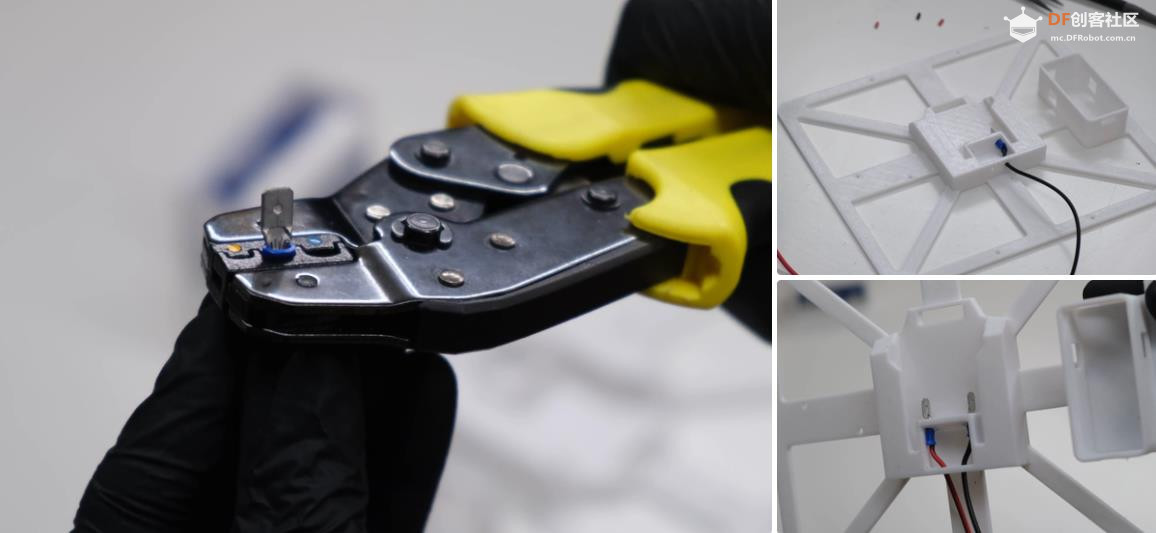

第 2 步:创建电池适配器
在此步骤中,我将 6.3 毫米叉形连接器压接到 22 AWG 电线上,并将它们推入电池支架上的相应孔中。始终检查您正在使用的电池的极性。在这种情况下,该支架用于 Parkside 电池,当查看 3D 打印支架时,正极位于左侧。

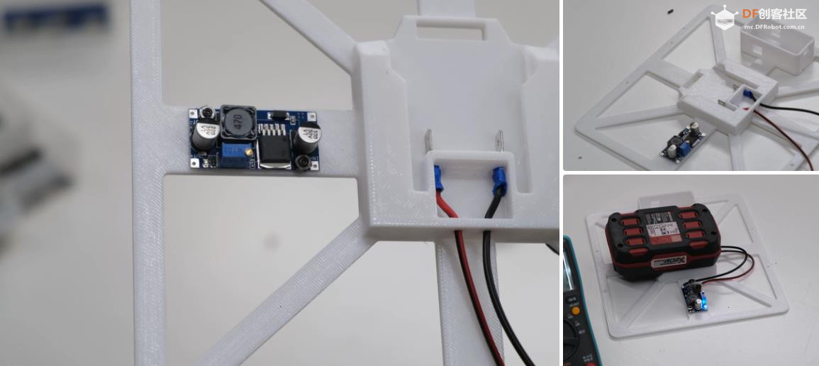

第 3 步:将电池电压转换为所需的水平
接下来,我将 DC-DC 转换器拧到 3D 打印支架的相应孔中,并将电池端子焊接到 DC-DC 转换器的 INPUT 上。如果您使用其他类型的 DC-DC 转换器,请随意尝试安装选项。在此步骤中,您还需要调整转换器的 OUTPUT voltage 并将其设置为 5-7V,因为它接近 LED 面板的工作电压。

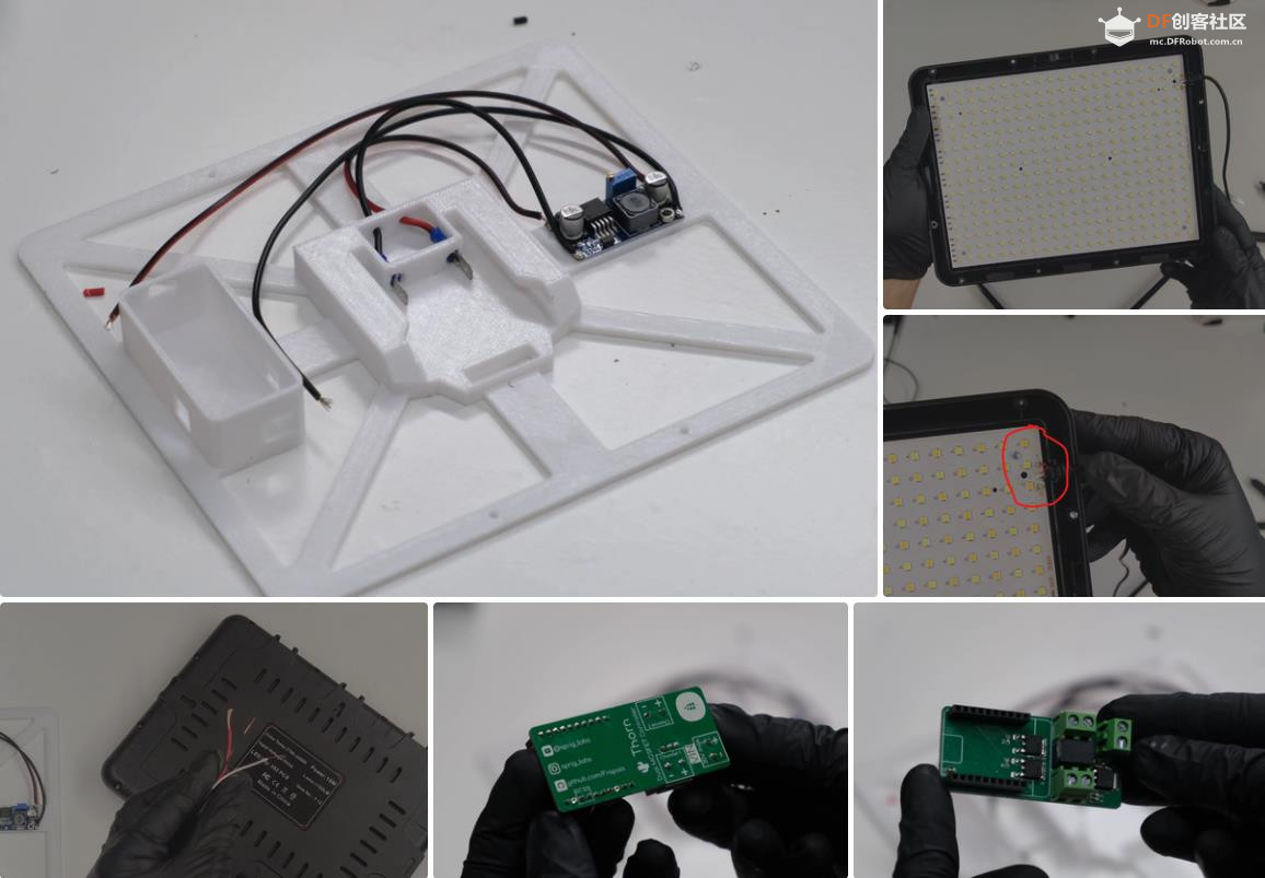

第 4 步:将 LED 面板连接到控制电子元件
接下来,我焊接了转换器的输出线,然后继续进行 LED 面板的布线。
这些演播室 LED 面板中的大多数内部都有 2 排 LED,由暖白光和冷白光组成。两排的阳极连接在一起形成一根正极(红色)线,它们的阴极连接到单独的电线(白色和黑色)。
控制 LED 面板的电子设备由一个微控制器(这是我制作的定制 ESP32-C3 板)和一个带有 2 个 MOSFET 晶体管的扩展 PCB 组成。微控制器通过 2 个 GPIO 引脚(特别是 8 个和 9)独立控制扩展 PCB 的 2 个 MOSFET。
因此,在此步骤中必须建立的连接如下:
将阳极(面板的红线)连接到 DC-DC 转换器的正输出,并连接到 Thorn 的电源端子。
通过相应的螺丝端子将每个阴极(面板的白线和黑线)连接到每个 MOSFET 的负输入端。
将 DC-DC 转换器的负输出连接到 Thorn 的电源端子。

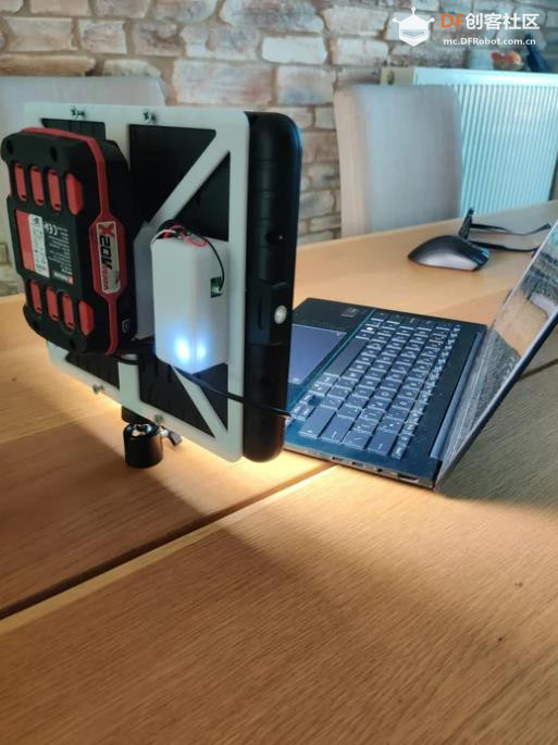

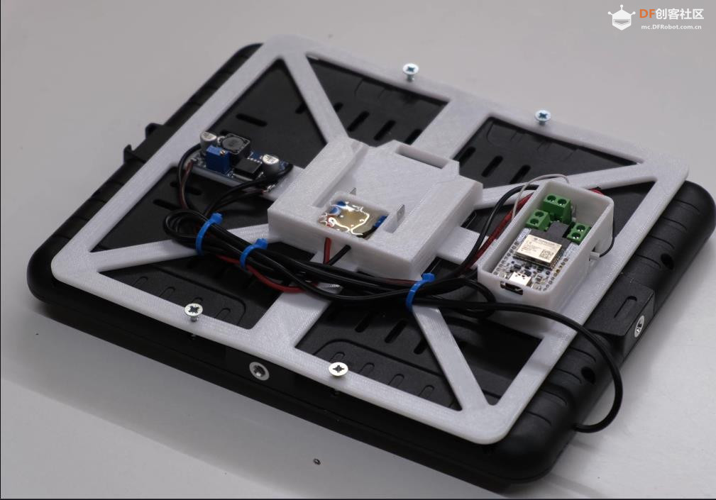

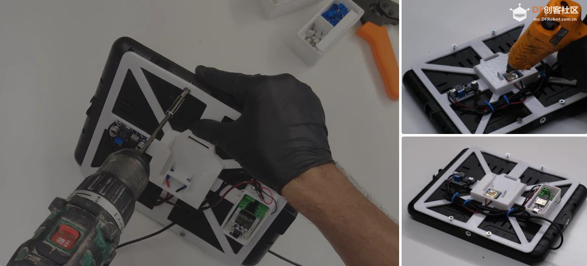

第 5 步:将所有内容固定在一起
接下来,我使用木螺钉将整个组件固定到 LED 面板的背面,以代替面板的原始塑料螺钉。此外,我在电池的铲形连接器上装满了热胶,以防止它们随着时间的推移而松动,并使用扎带进行了一些电缆管理。

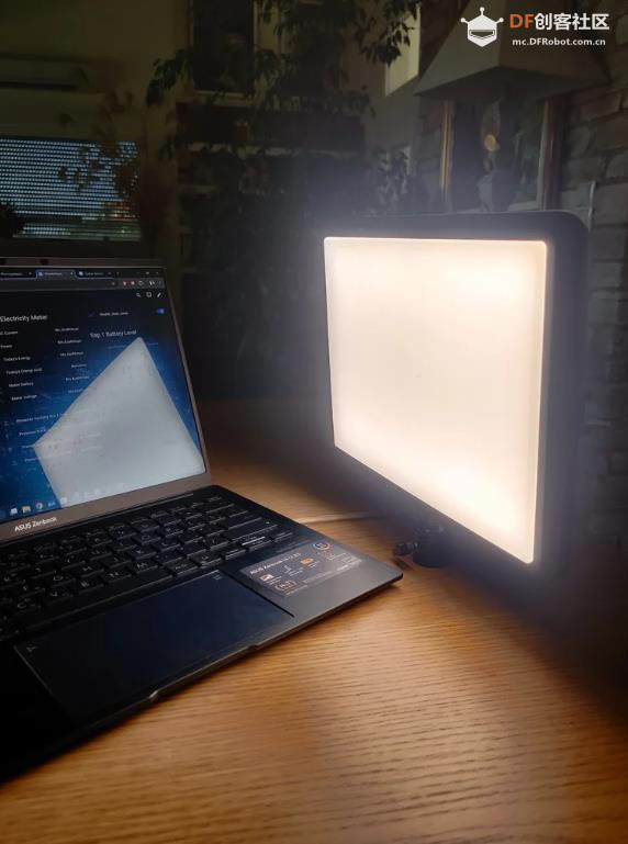

步骤6:
最后,我使用 USB-C 数据线将 ESP32 连接到我的电脑,并使用 Home Assistant 平台和 ESPHome 插件对其进行编程。这样,LED 面板就像 2 个独立的可调光灯。在 Home Assistant 平台上,您可以独立控制每种颜色的亮度,从而获得您想要的颜色温暖度和亮度。您可以在我的 GitHub 存储库上找到 Home Assistant 的 YAML 配置文件。
