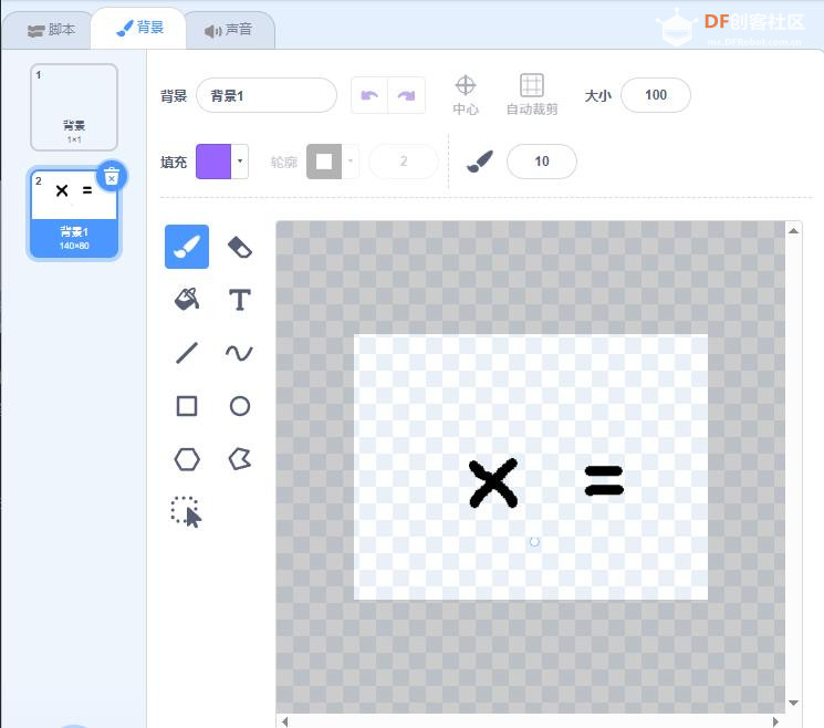

(1)手工绘制舞台背景
【花雕动手做】Scratch 游戏机 ESP32S3 开发板之乘法闯关图1

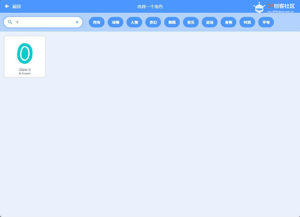

【花雕动手做】Scratch游戏ESP32S3开发板之乘法闯关

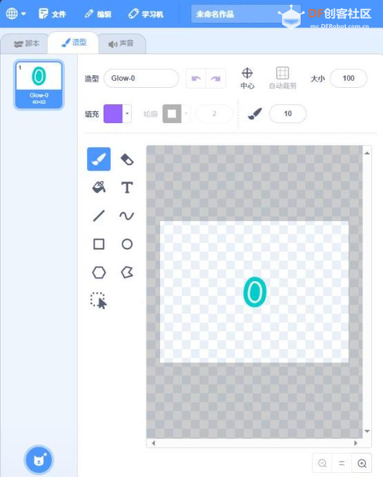

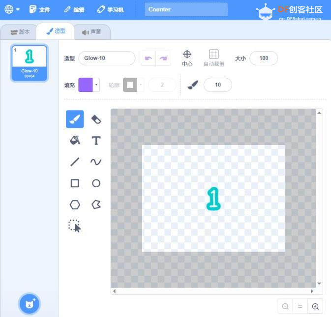

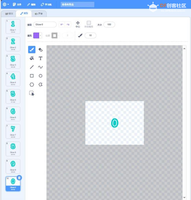

(2)创建角色2和3,数字角色,进入角色的造型编辑页面,依次添加数字造型(0-9)到数字角色中

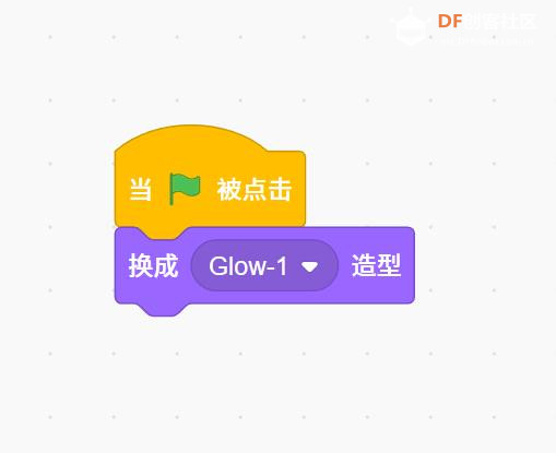

(3)数字角色,设置起始,换成Glow--1造型

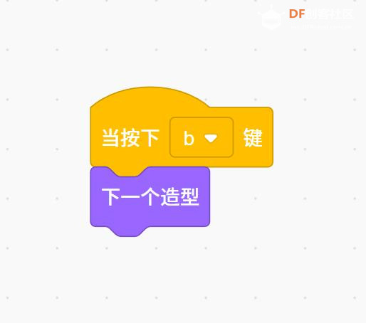

(4)把按键和切换造型组合起来,每按一下按键 b 或 y,二个数字角色会分别换一次造型

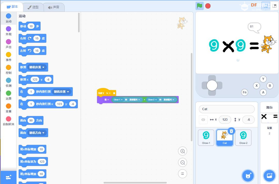

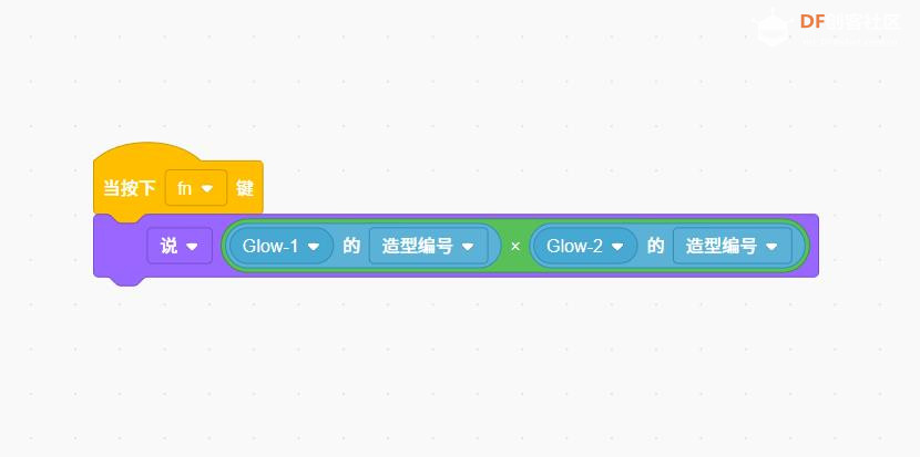

(5)设置小猫说答案的程序,制作乘法运算器

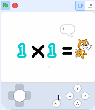

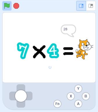

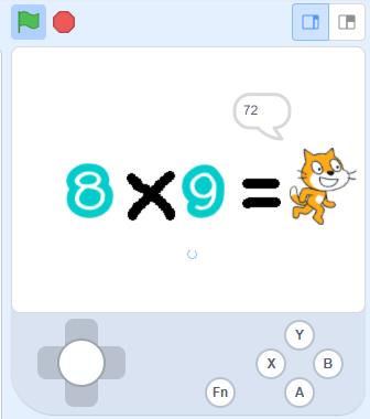

(6)运行乘法闯关程序
【花雕动手做】Scratch 游戏机 ESP32S3 开发板之乘法闯关图2

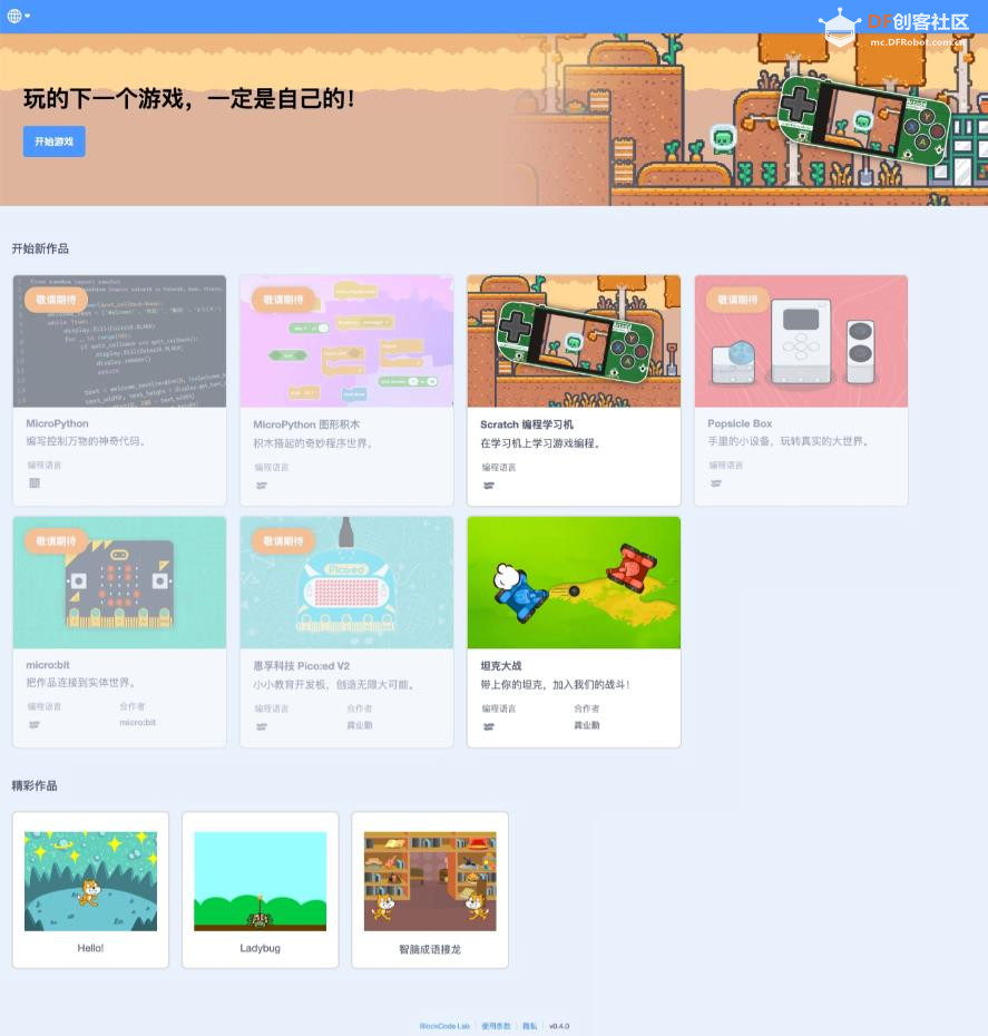

(8)下载到Scratch Arcade 创客版 ESP32S3 游戏机开发板

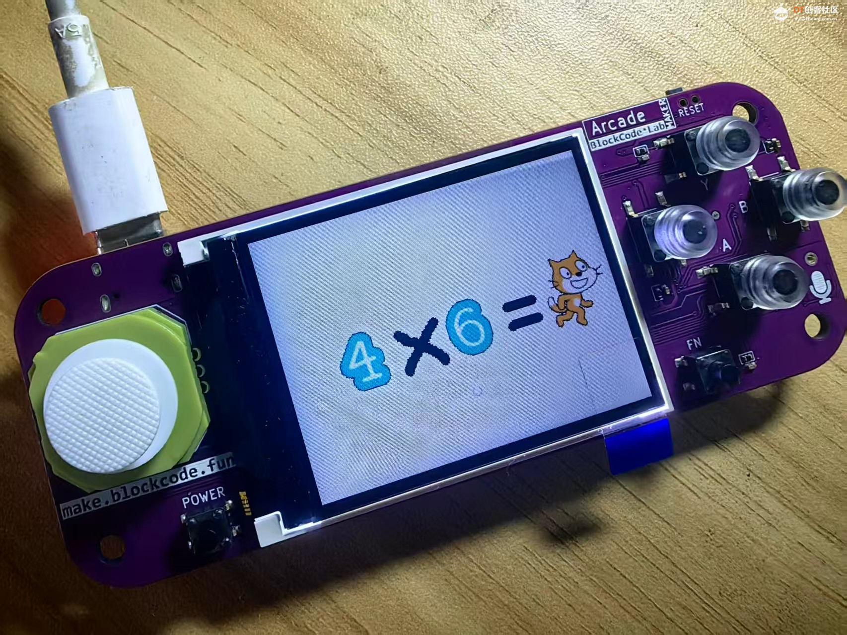

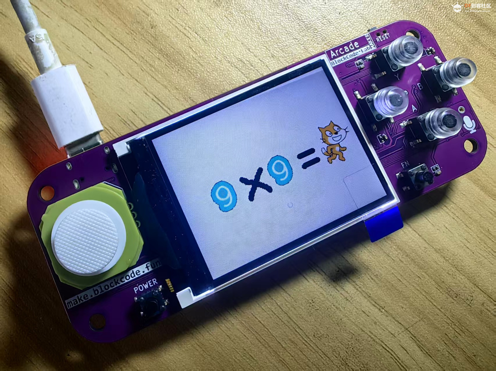

(9)实验场景图
