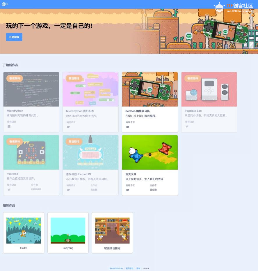

1、认识Scratch Arcade 创客版 ESP32S3 游戏机开发板
【花雕动手做】Scratch Arcade游戏ESP32开发板之多彩螺旋线图1
【花雕动手做】Scratch Arcade游戏ESP32开发板之多彩螺旋线图2

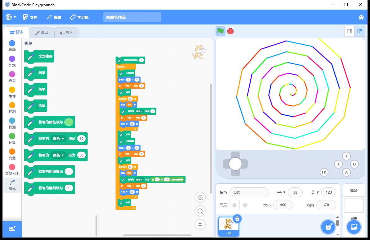

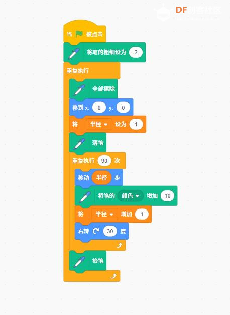

3、Scratch Arcade 创客版 ESP32S3 游戏机开发板之多彩螺旋线编程步骤

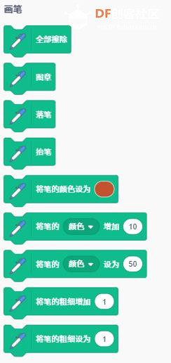

(1)画笔积木

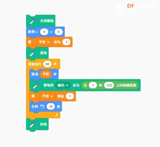

(2)右方向的螺旋线
(3)左方向的螺旋线
【花雕动手做】Scratch Arcade游戏ESP32开发板之多彩螺旋线图3

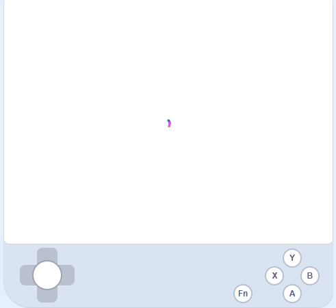

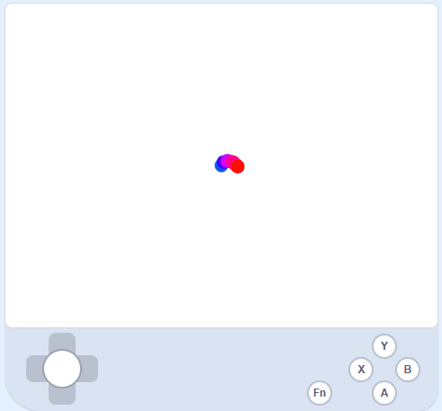

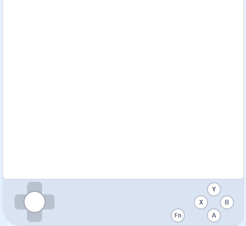

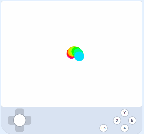

(4)通过模拟器,调试与模拟运行(画笔线条粗细不同的效果)
【花雕动手做】Scratch Arcade游戏ESP32开发板之多彩螺旋线图4
【花雕动手做】Scratch Arcade游戏ESP32开发板之多彩螺旋线图5

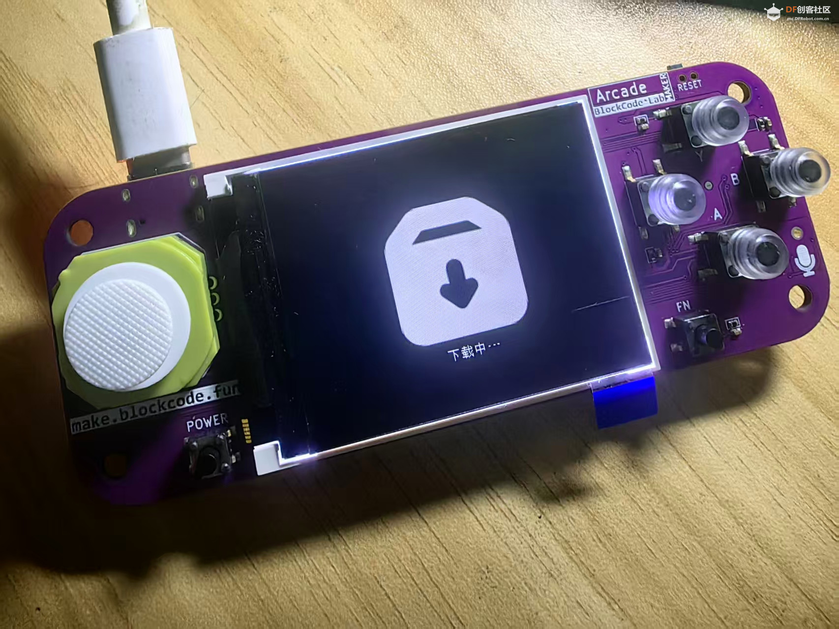

(5)完成后,下载到Scratch Arcade 创客版 ESP32S3 游戏机开发板

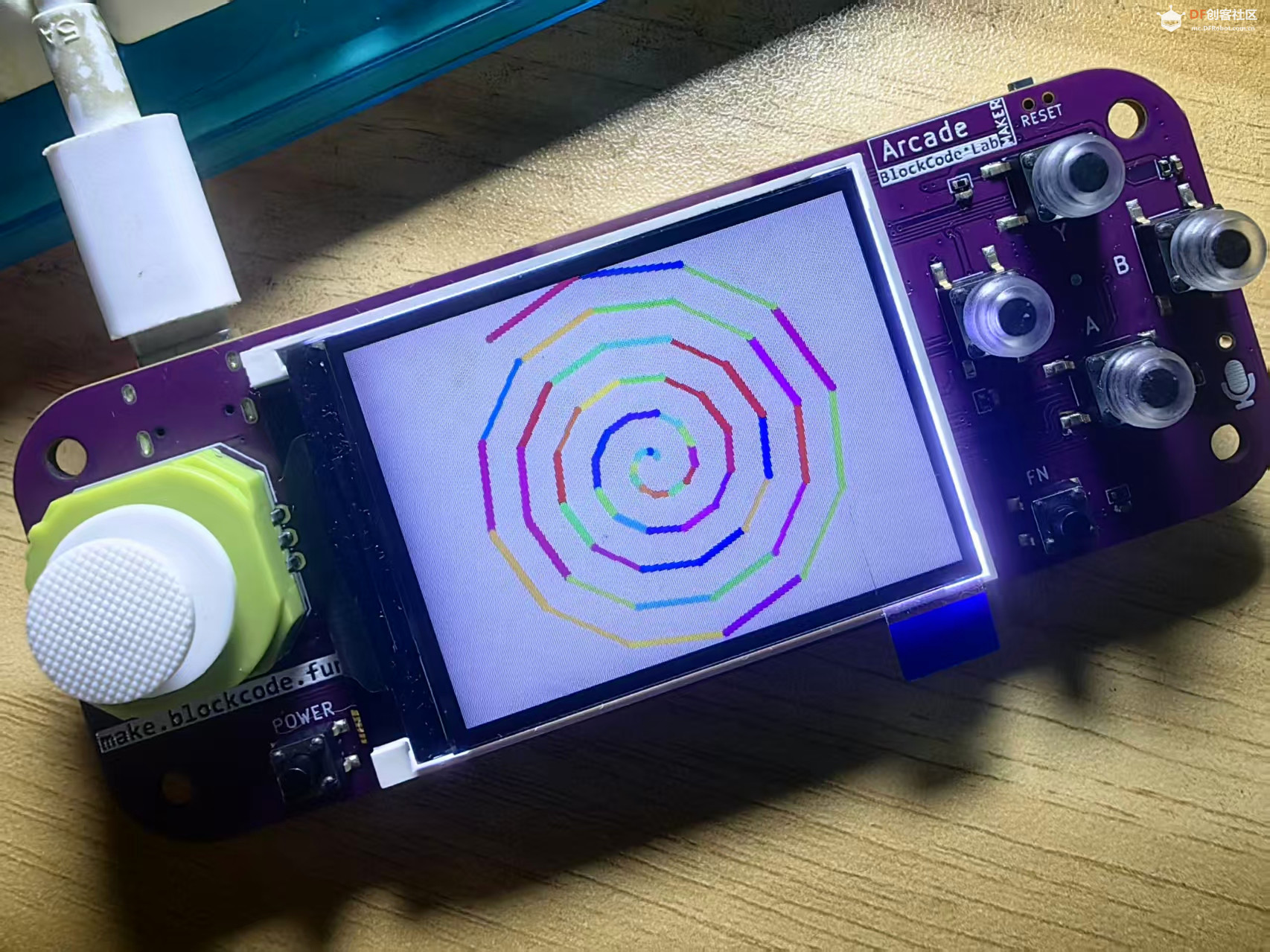

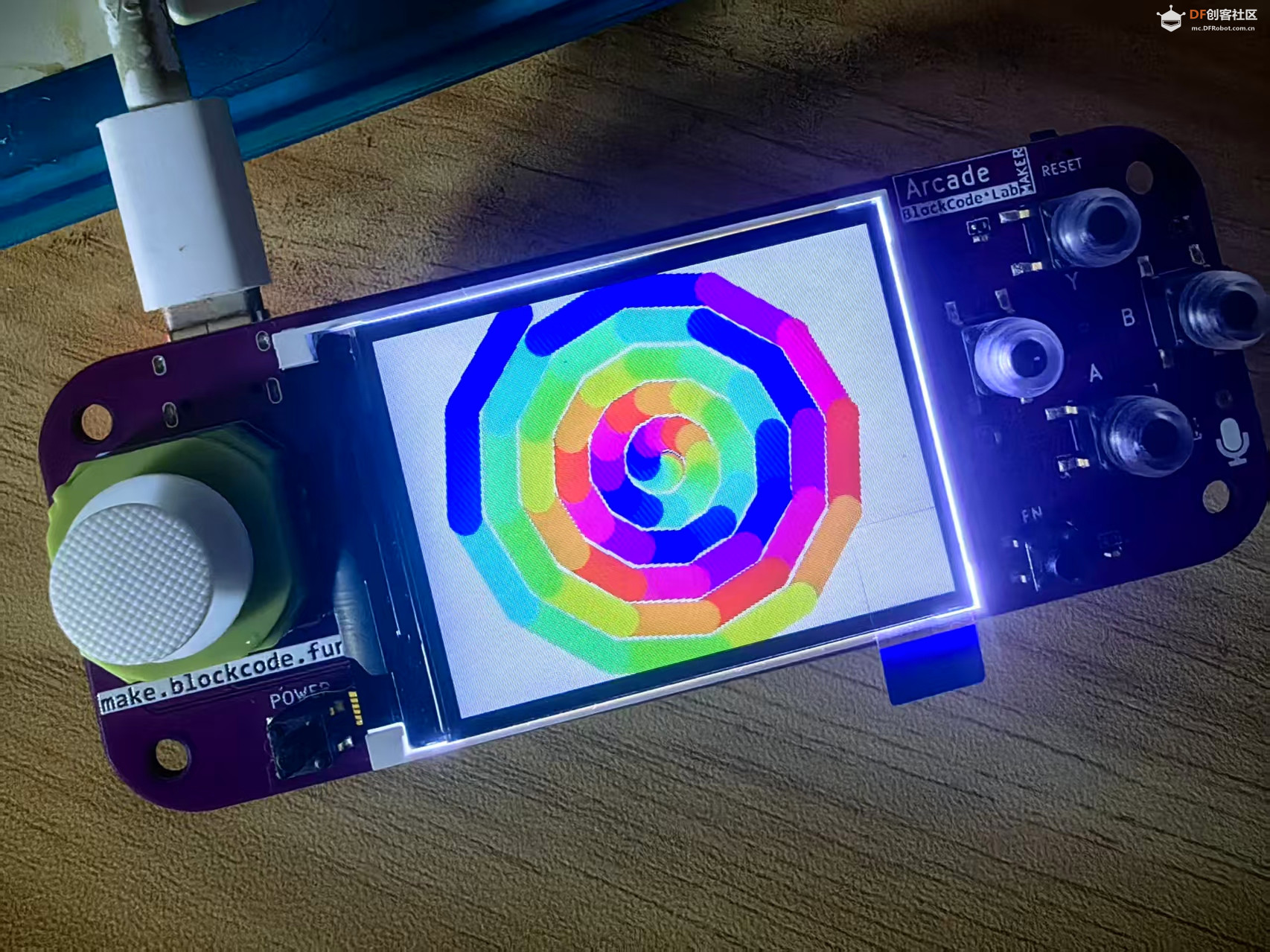

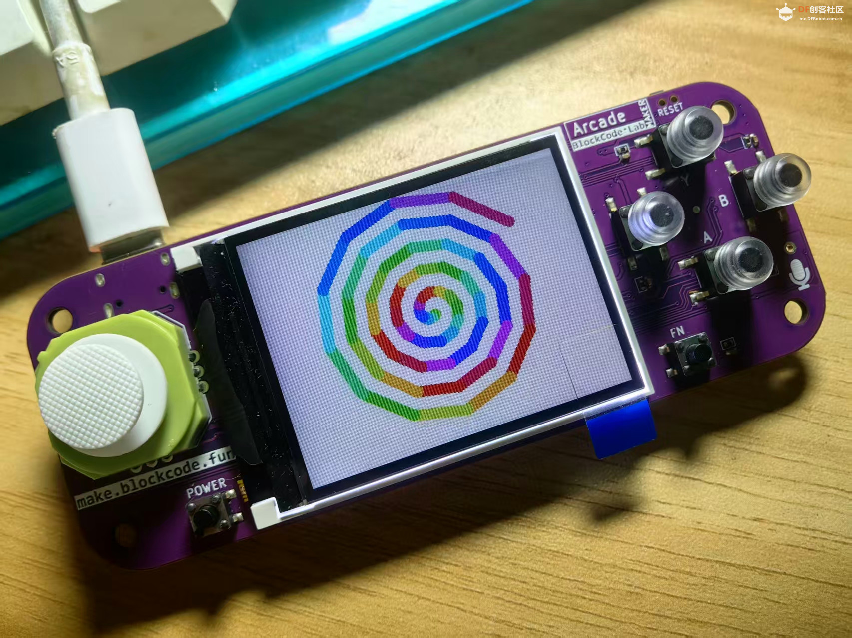

(6)实验场景记录
