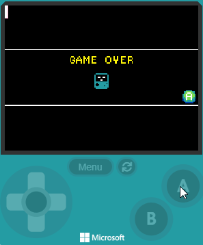

【花雕动手做】基于Kitronik可编程开发板之太空飞机
通过模拟器,调试与模拟运行
【花雕动手做】基于Kitronik可编程开发板之太空飞机游戏图1

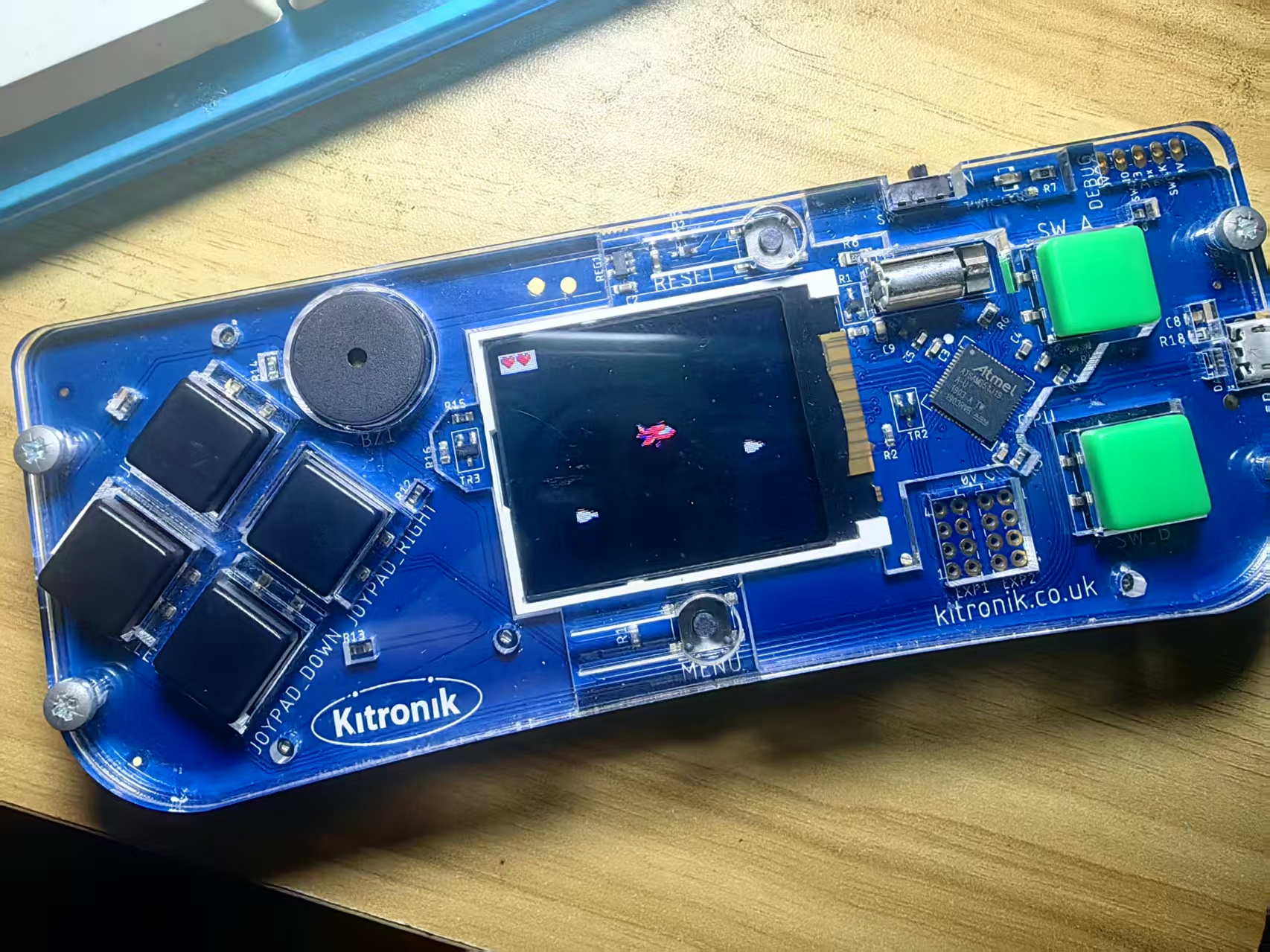

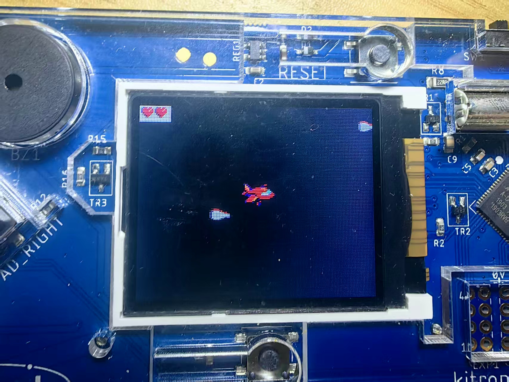

实验场景记录
【花雕动手做】基于Kitronik可编程开发板之太空飞机游戏图2
【花雕动手做】基于Kitronik可编程开发板之太空飞机游戏图3
