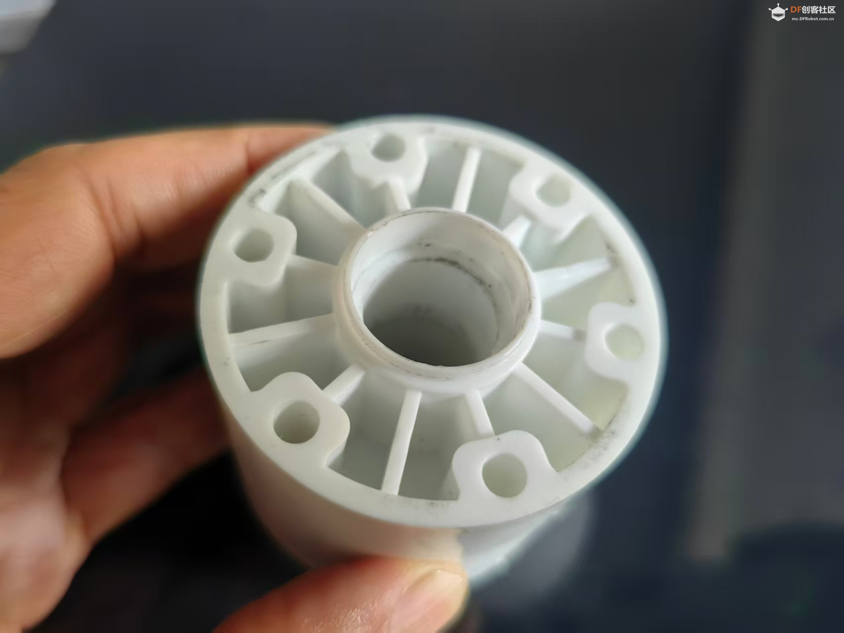

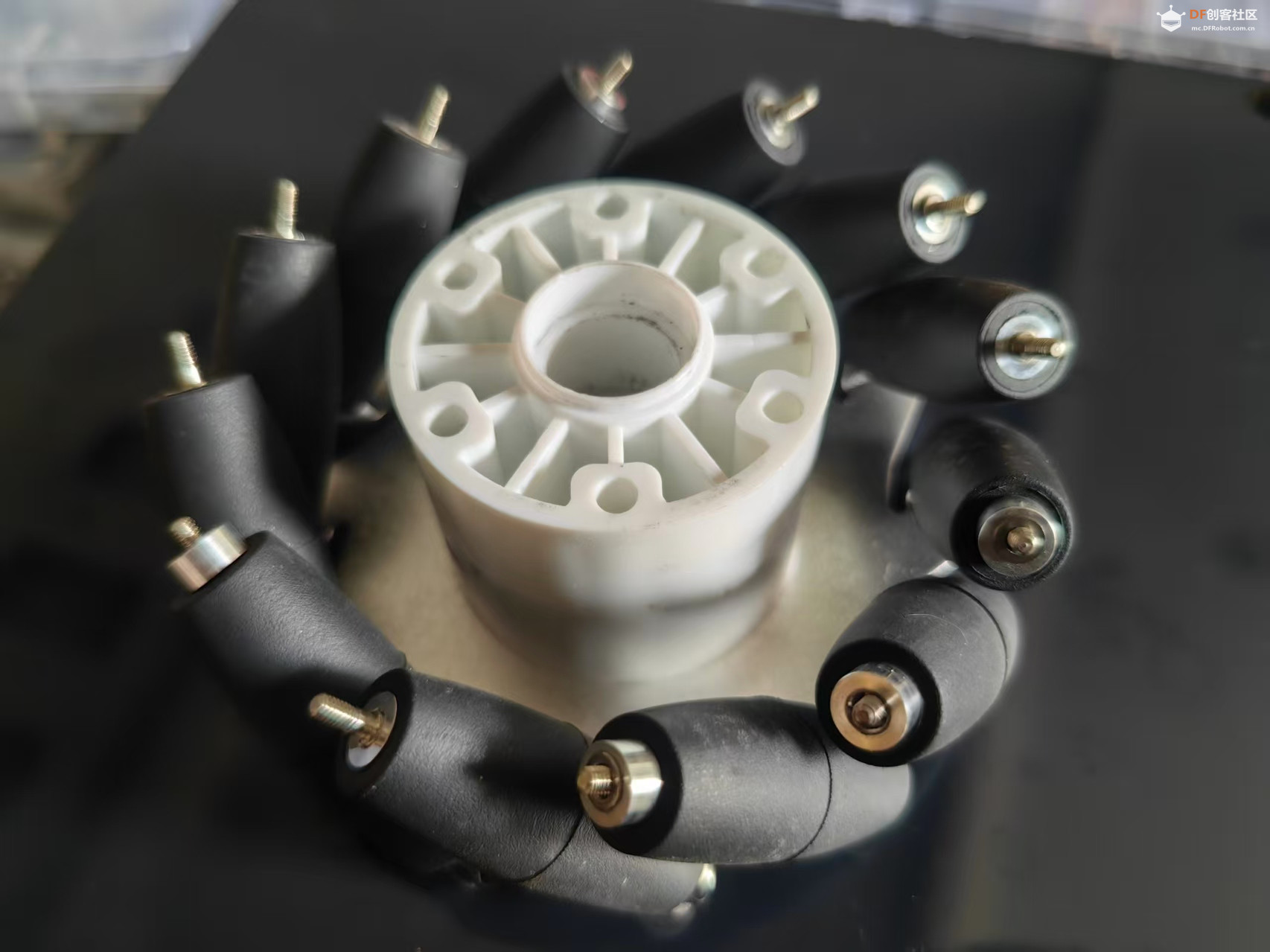

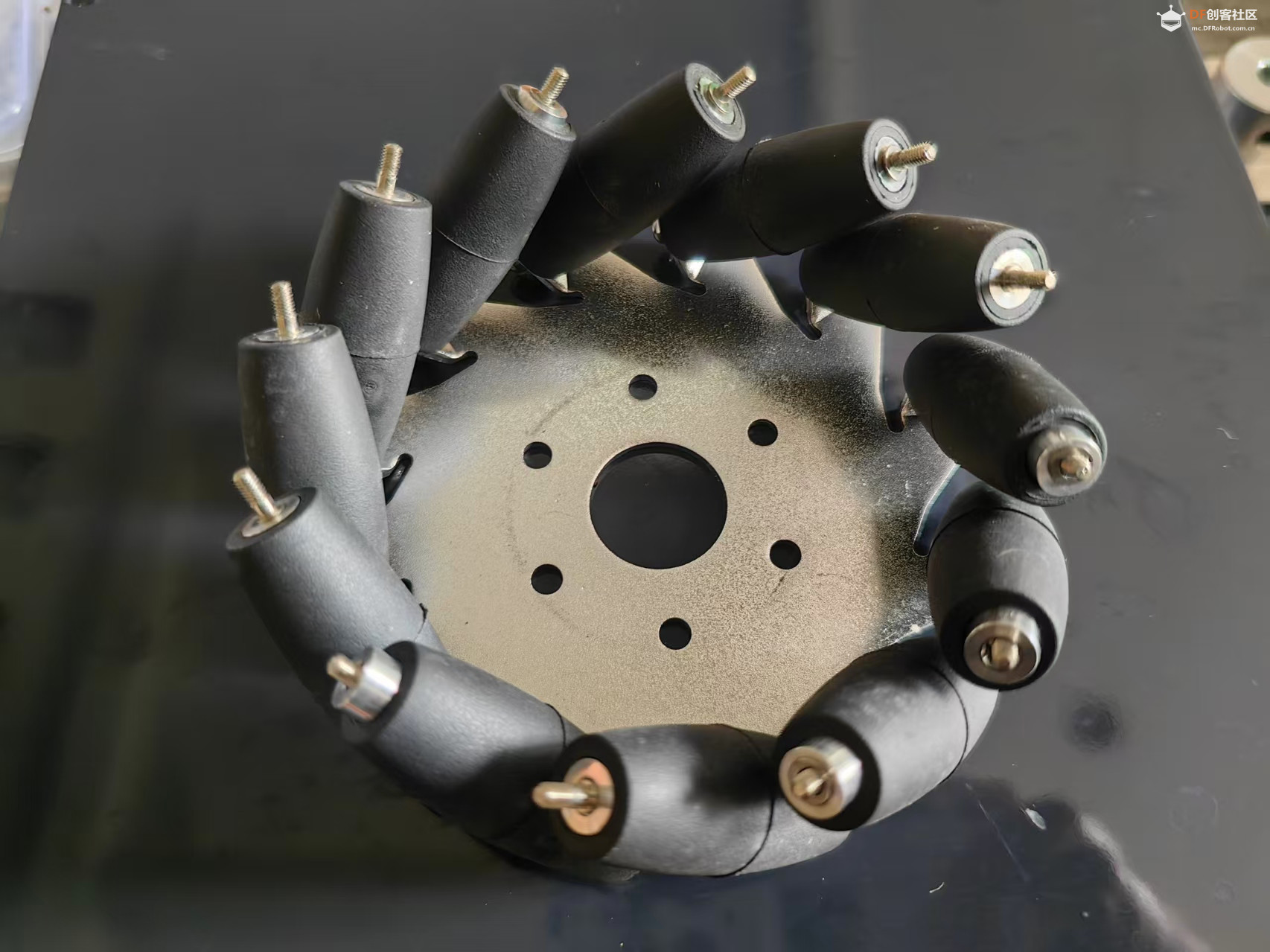

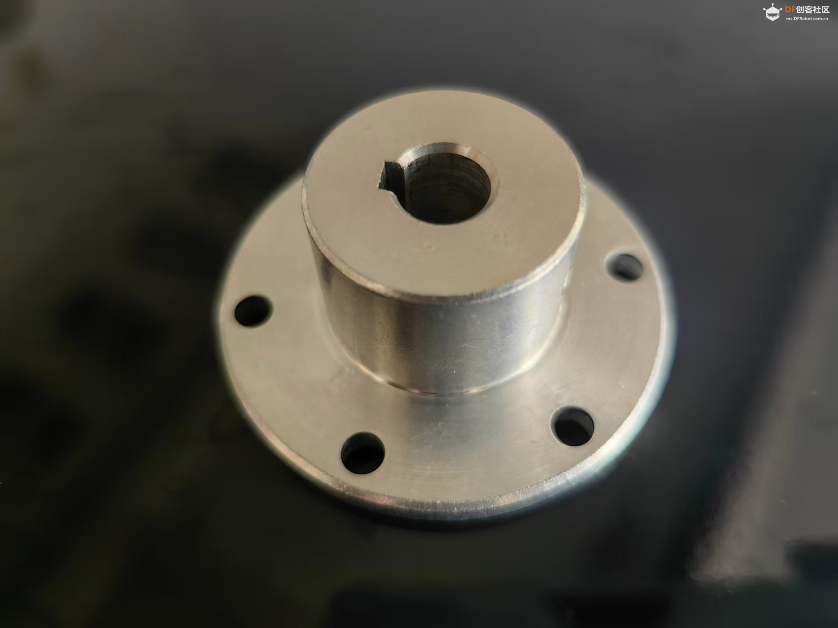

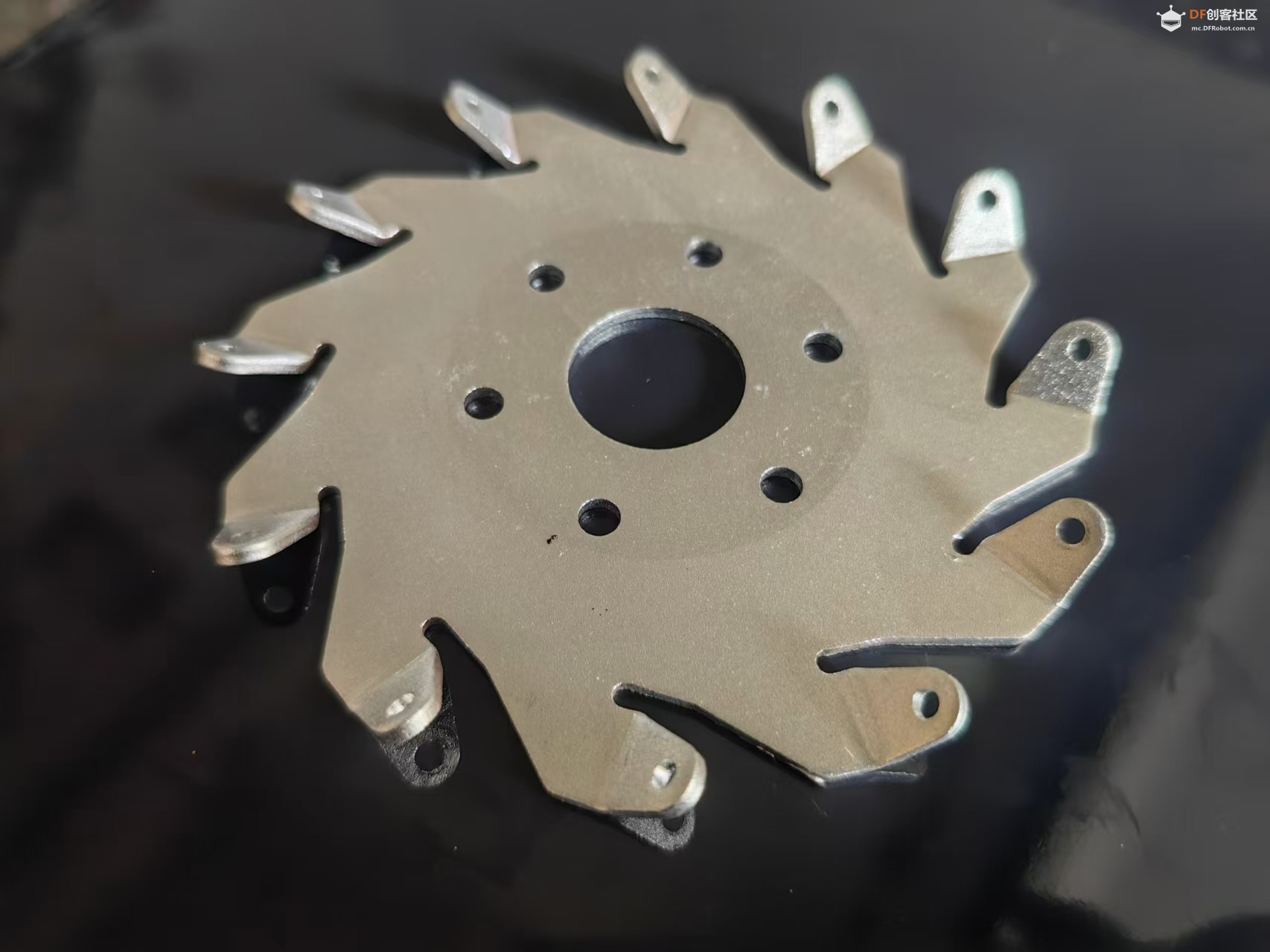

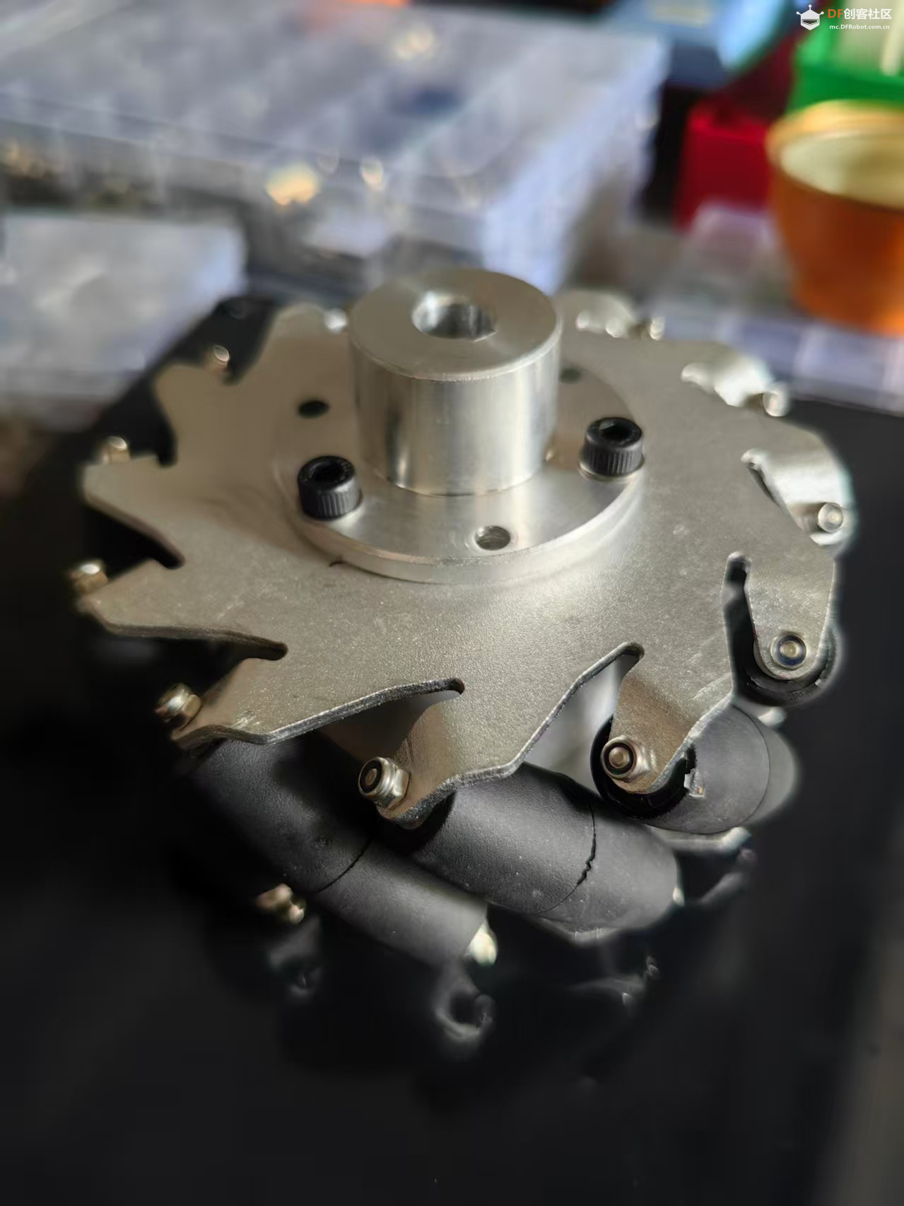

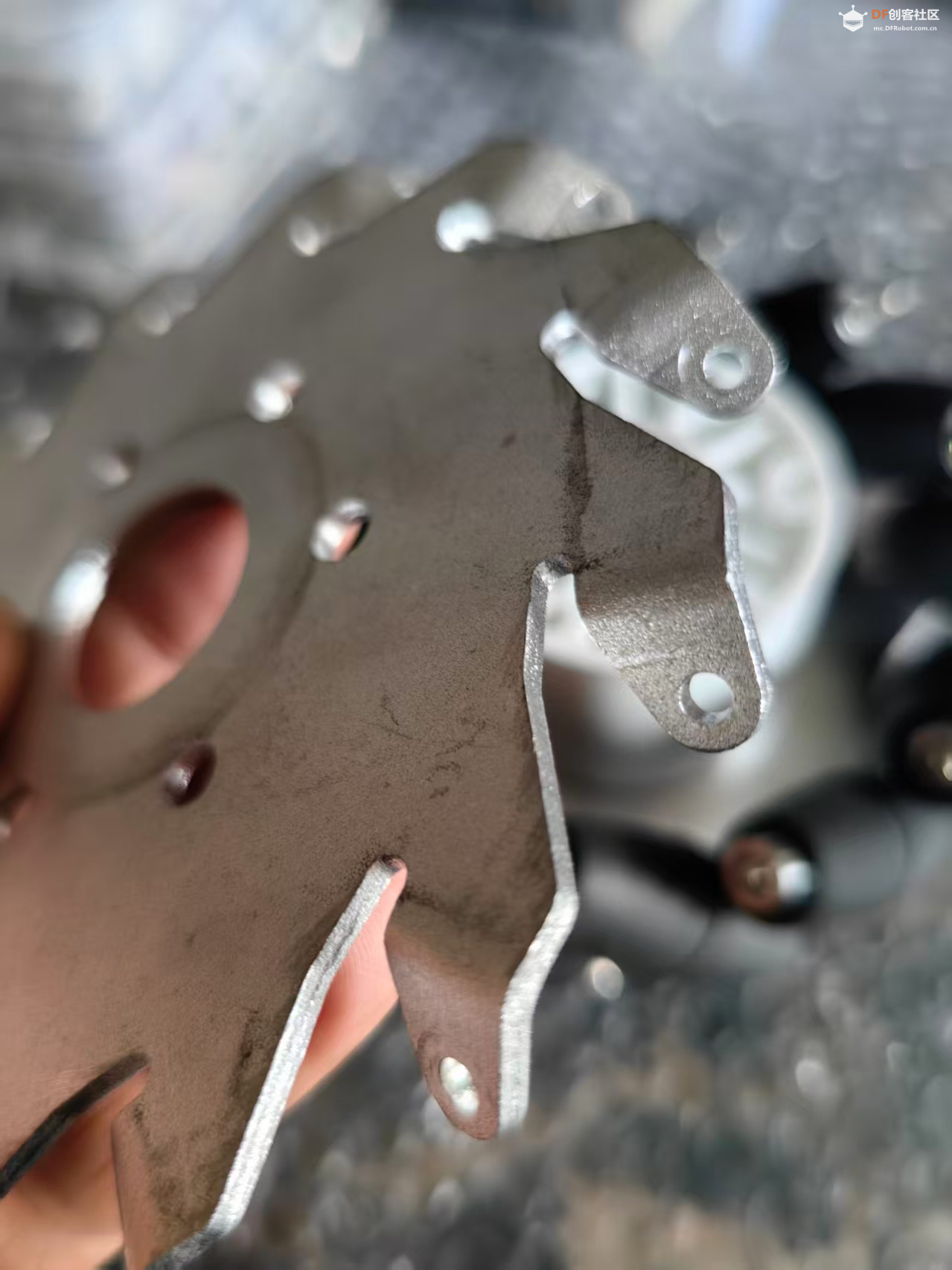

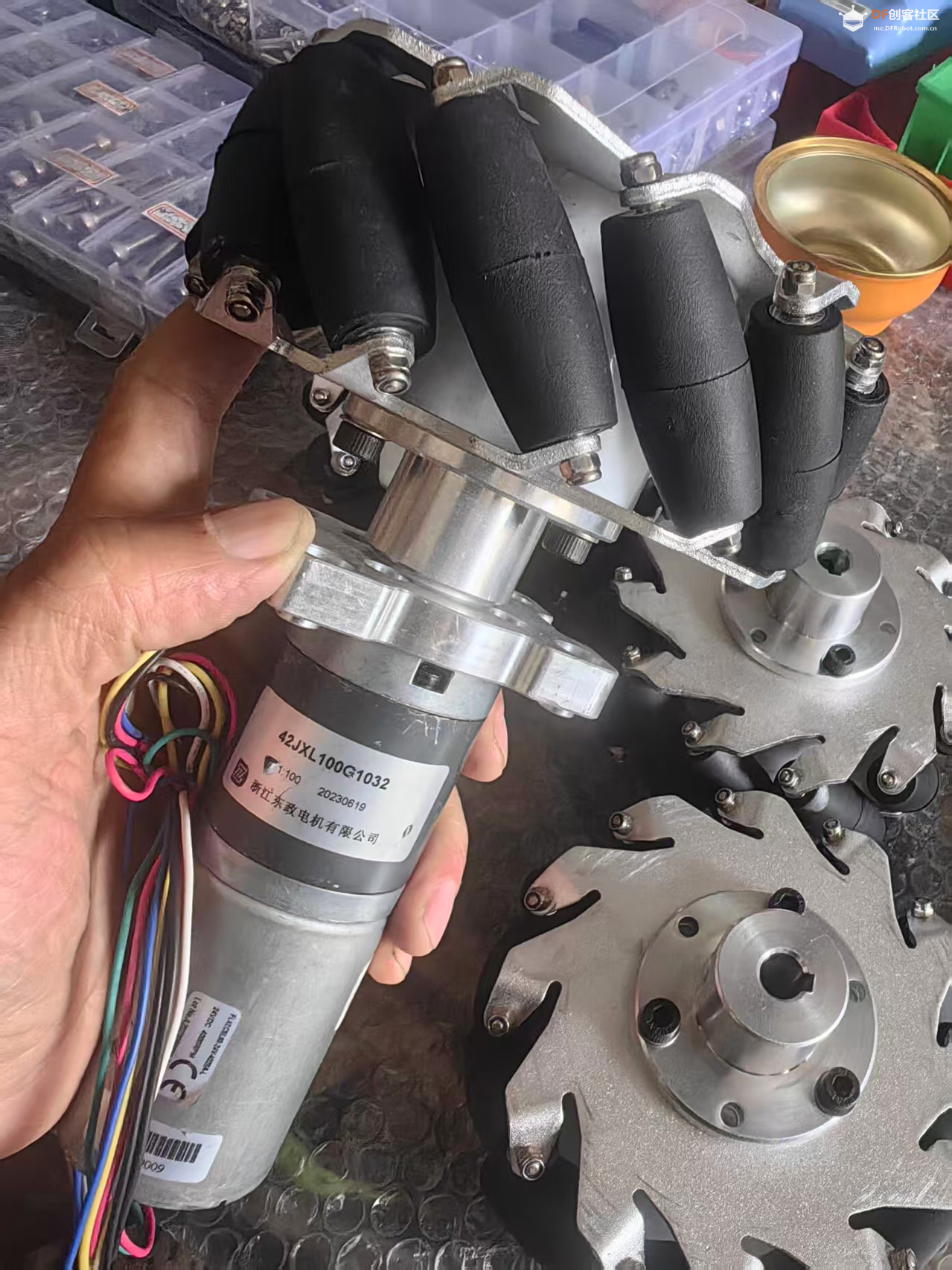

拆解主要步骤
1、卸下中心固定螺丝先用内六角扳手拧下麦克纳姆轮中心的主轴固定螺丝,这是整个轮子的受力核心,也是拆解的第一步。
2、分离轮毂左右侧板螺丝取下后,轻轻分开铝合金左右轮毂板,就能看到内部的辊子、轴承与支撑结构。

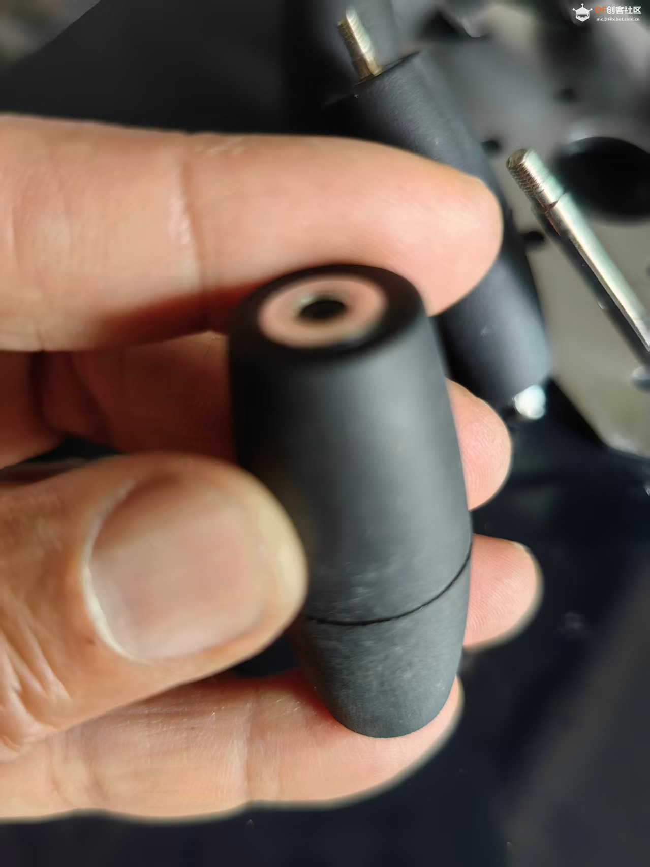

3、取出斜向辊子依次取出一圈斜向布置的尼龙 / PU 辊子,注意每个辊子都自带微型轴承,保证滚动顺滑。
4、拆解辊子轴与轴承把辊子内部的金属轴和两端轴承取出,观察受力结构与转动方式,这是麦克纳姆轮实现全向移动的关键。
5、清理并检查部件检查铝合金轮毂是否变形、轴承是否顺畅、辊子表面是否磨损,为后续组装和底盘调试做准备。
