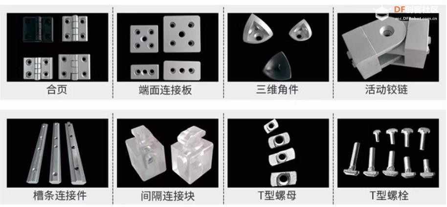

这里整理了20 种铝型材实用连接技巧,从基础紧固到隐藏式、轻量化、高强度结构全覆盖。学会它们,你搭出来的机器人底盘,不仅拆装方便、扩展性强,还能真正做到更稳、更轻、更快,不管是麦克纳姆轮、差速底盘还是全向移动平台,都能一次成型不返工。

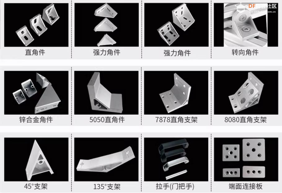

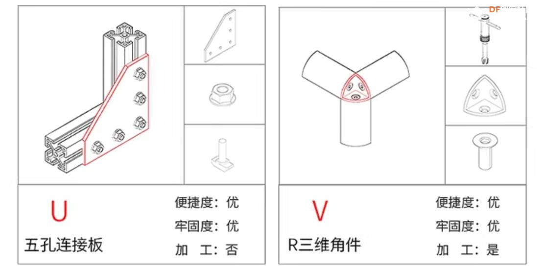

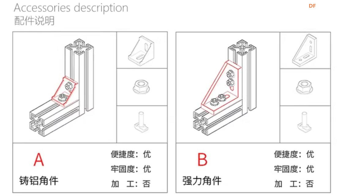

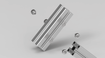

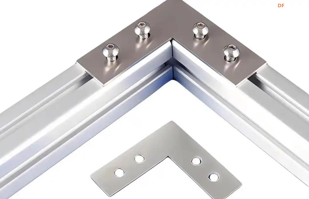

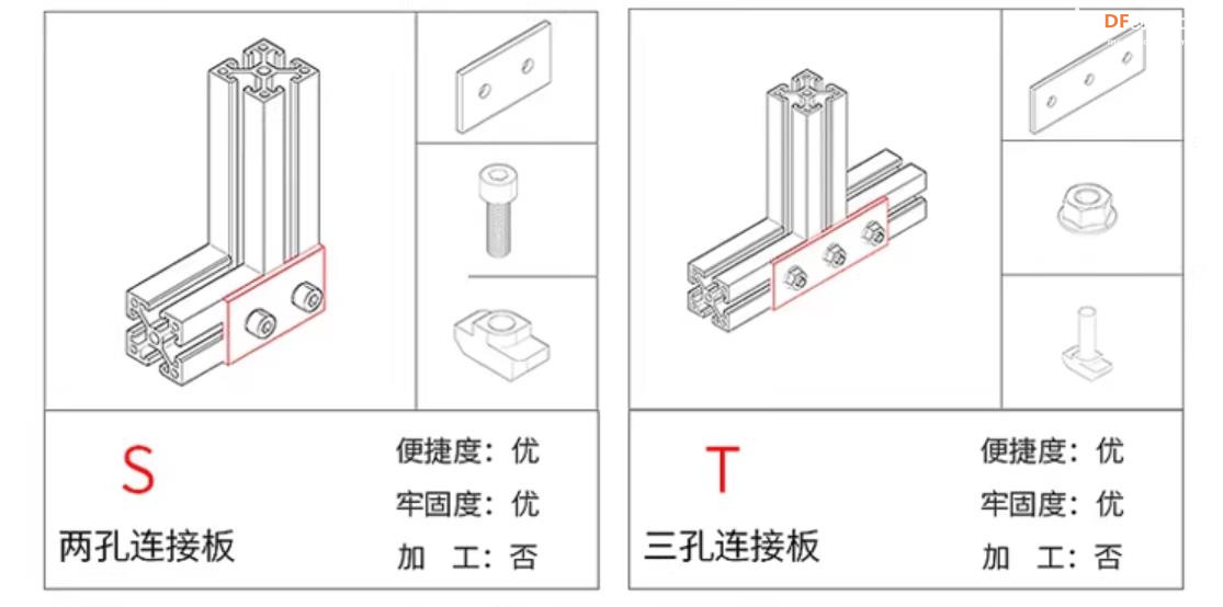

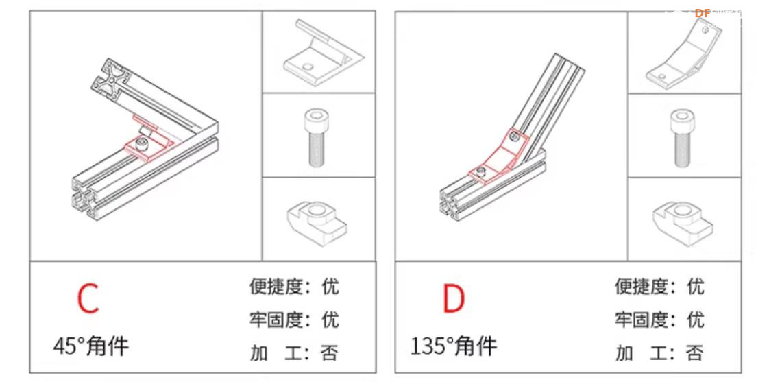

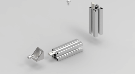

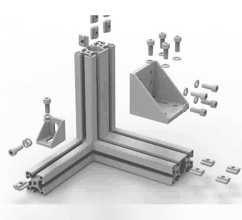

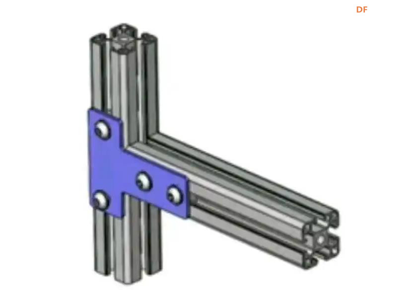

1.普通角码连
连接方法:先在型材槽内预置船型螺母,用螺钉配垫片,穿角码,锁在船型螺母上。

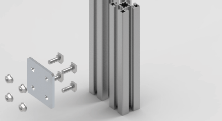

【花雕动手做】铝型材:20 种连接从零搭建机器人底盘图2

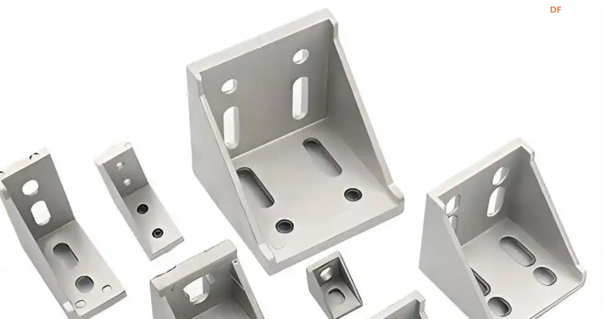

【花雕动手做】铝型材:20 种连接从零搭建机器人底盘图3

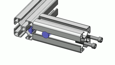

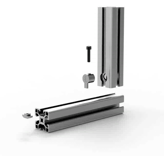

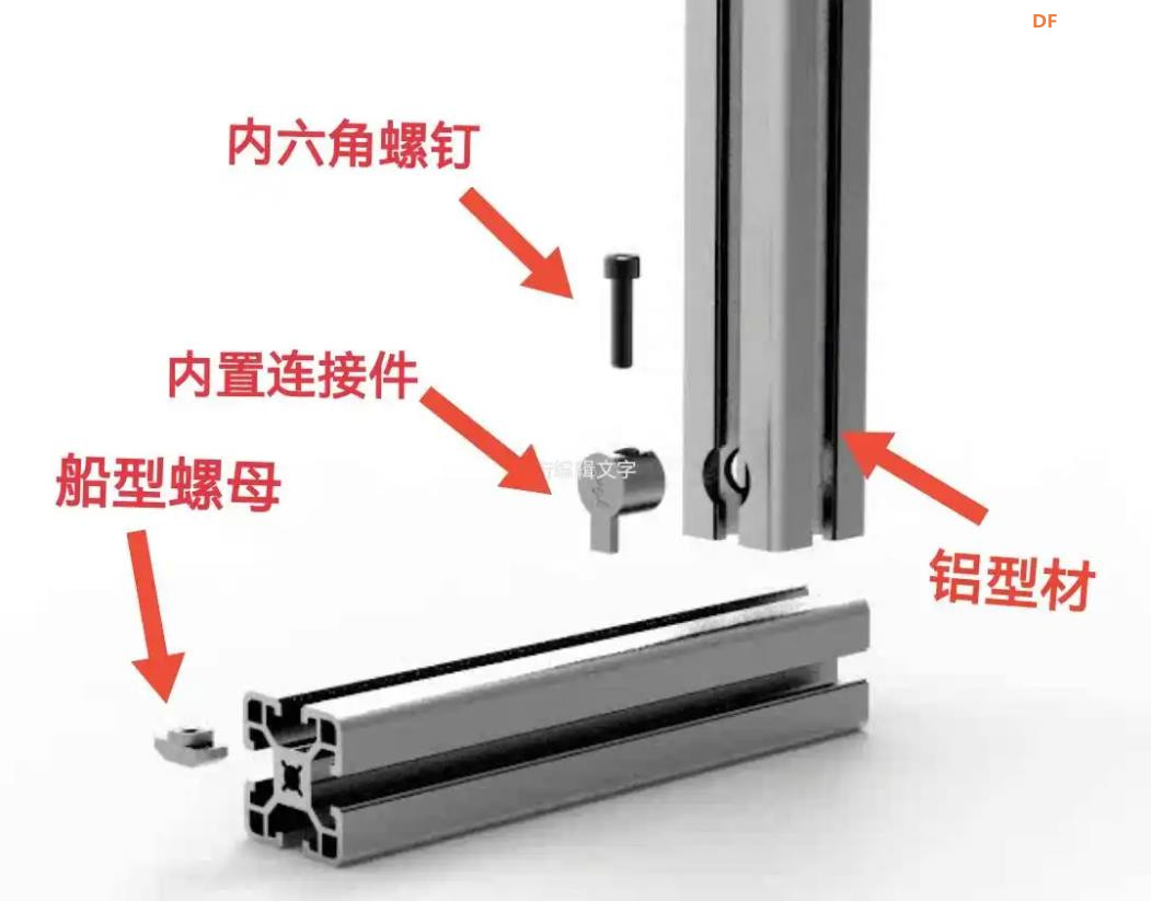

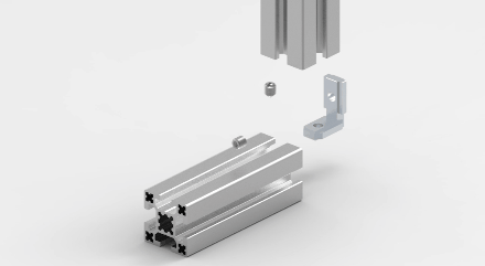

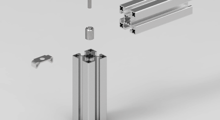

2.内置连接件连接
内置连接件连接两根直角型材
【花雕动手做】铝型材:20 种连接从零搭建机器人底盘图1

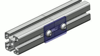

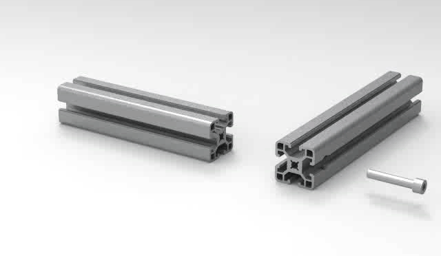

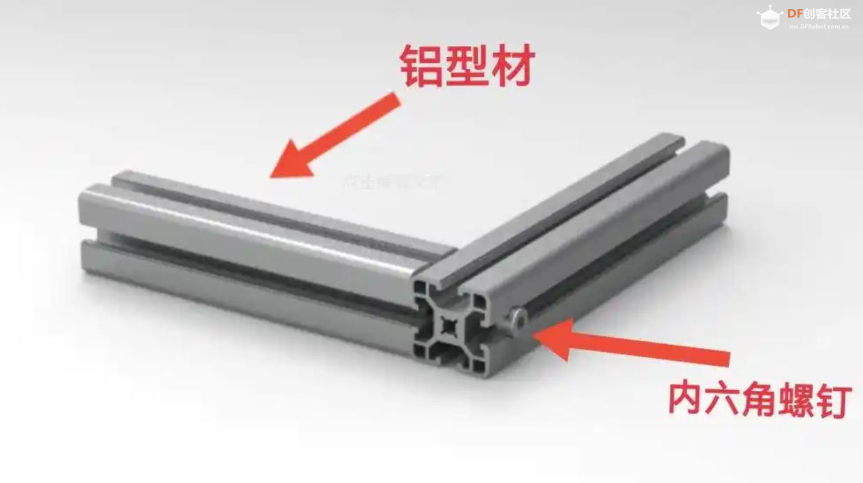

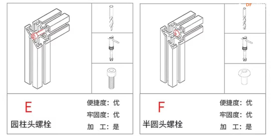

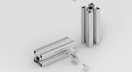

3.螺钉连接
内六角螺钉连接两根型材

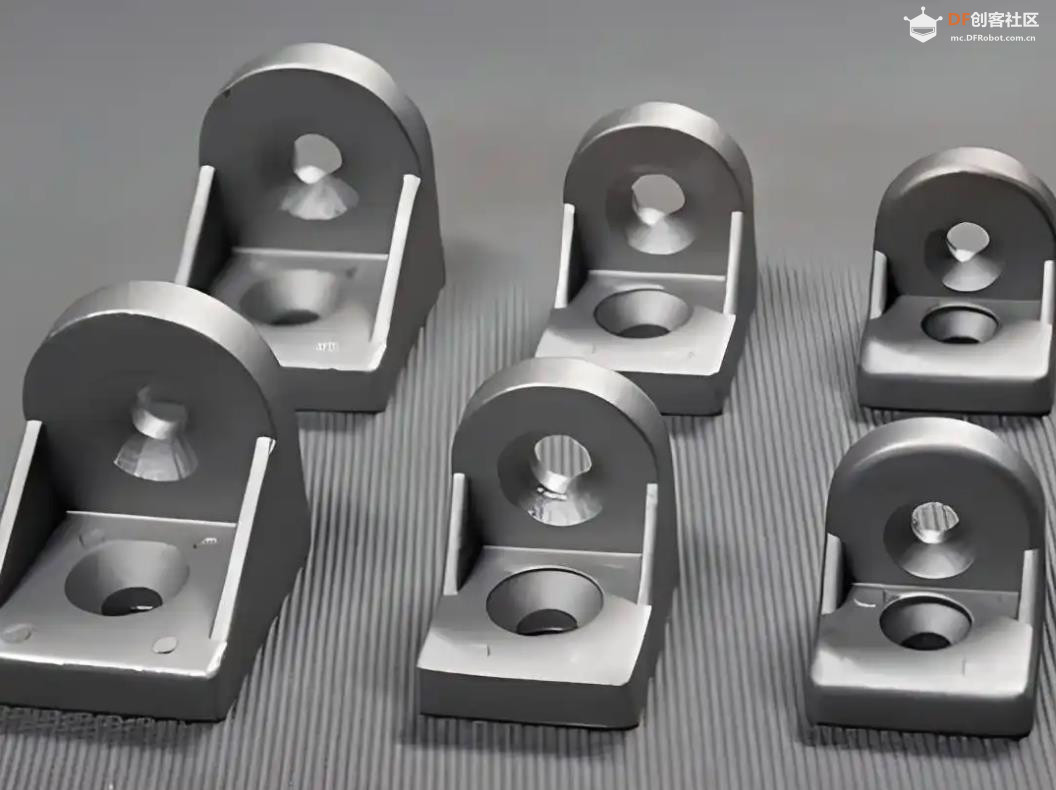

【花雕动手做】铝型材:20 种连接从零搭建机器人底盘图4

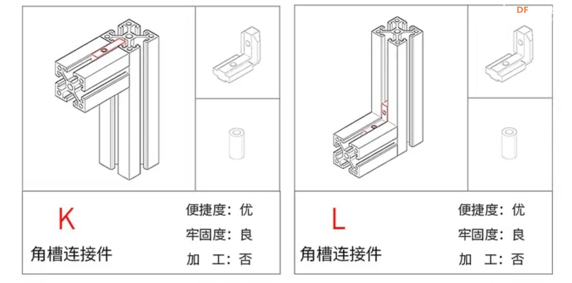

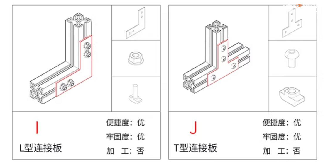

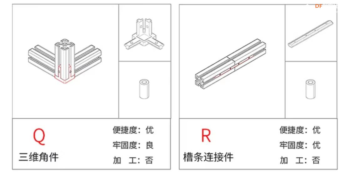

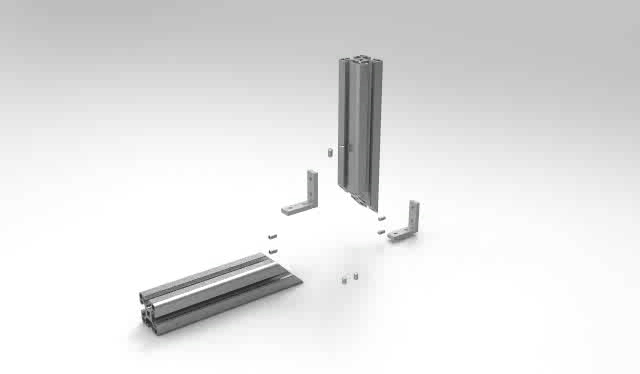

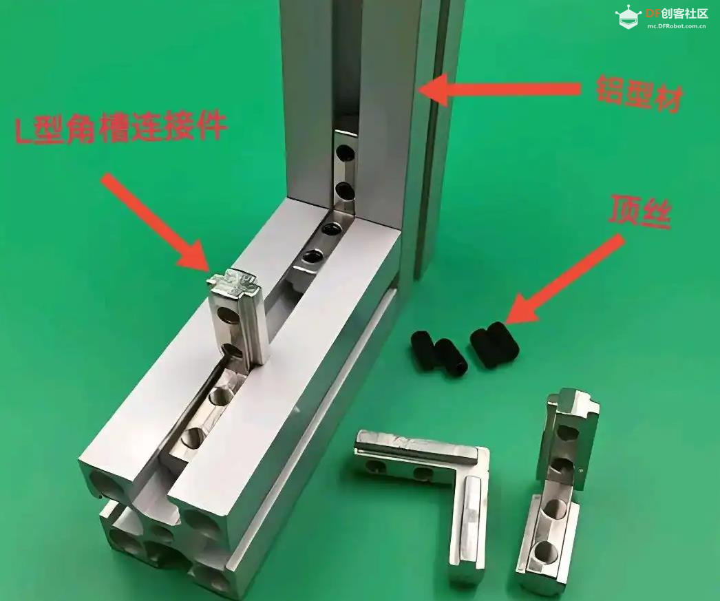

4.L形角槽连接件连接
L型角槽连接件两个两根直角型材
5.端面连接件连接

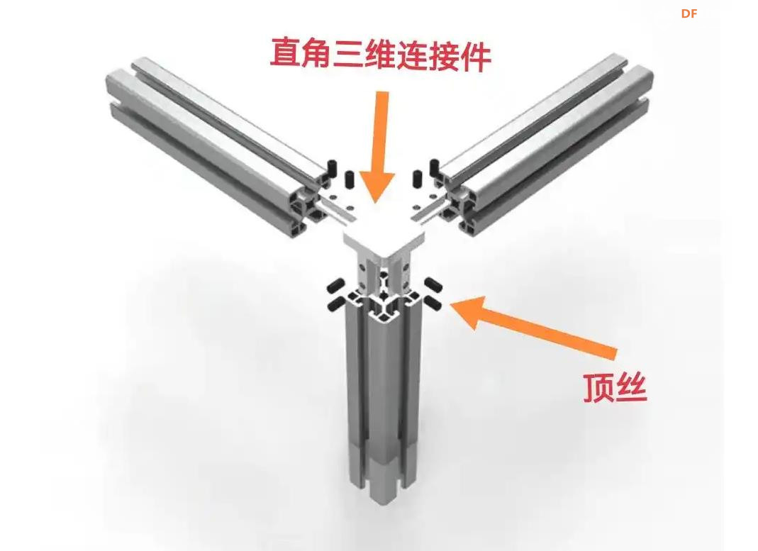

6.直角三维连接件连接

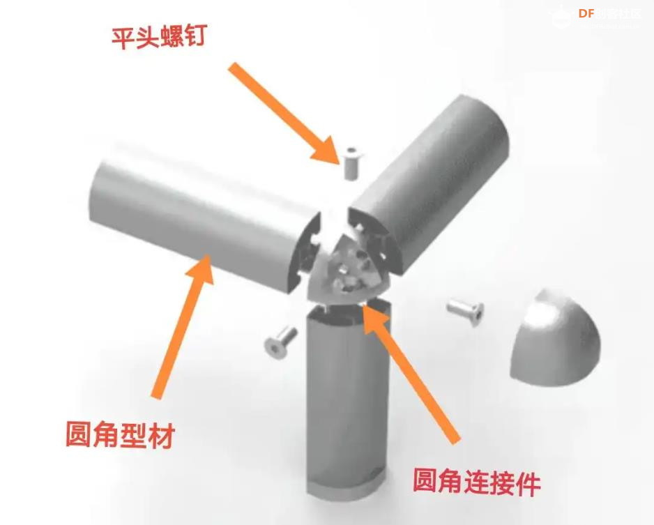

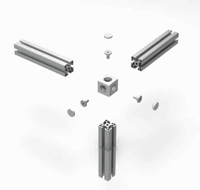

7.圆角三维连接件连接

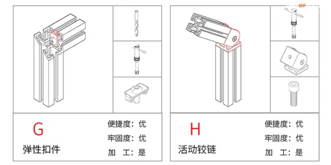

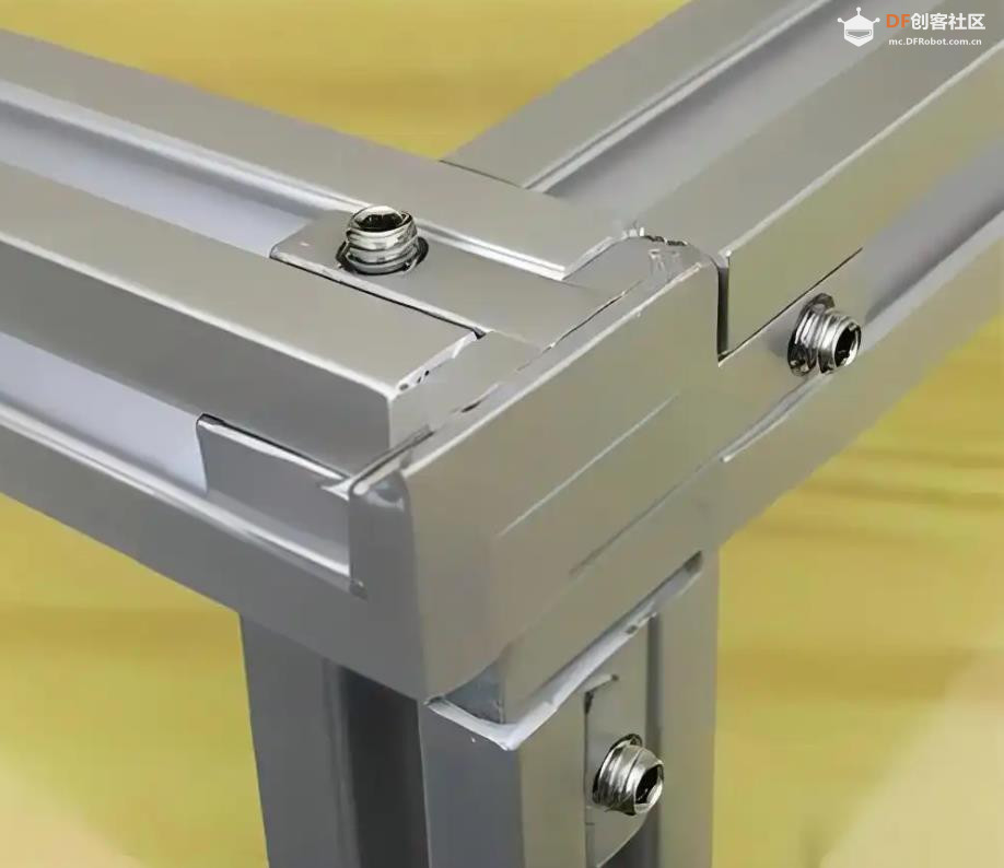

8. 弹性扣件连接

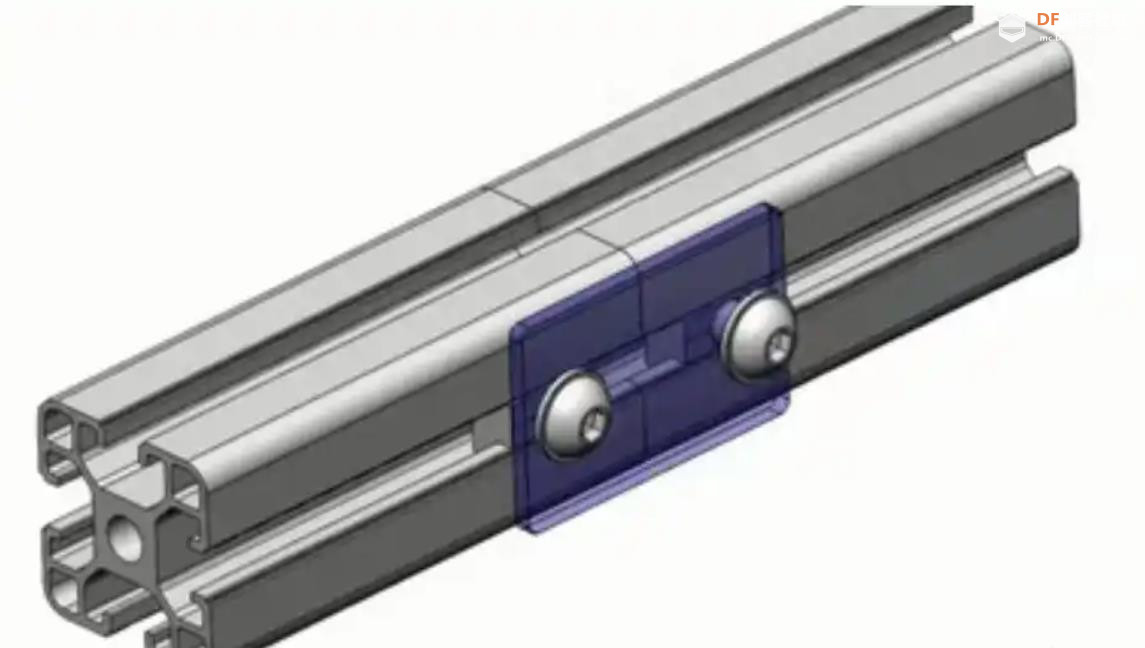

9.端连接件连接

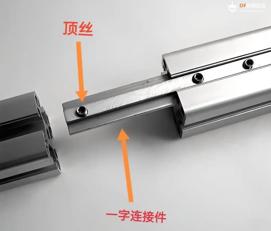

10.一字连接件连接

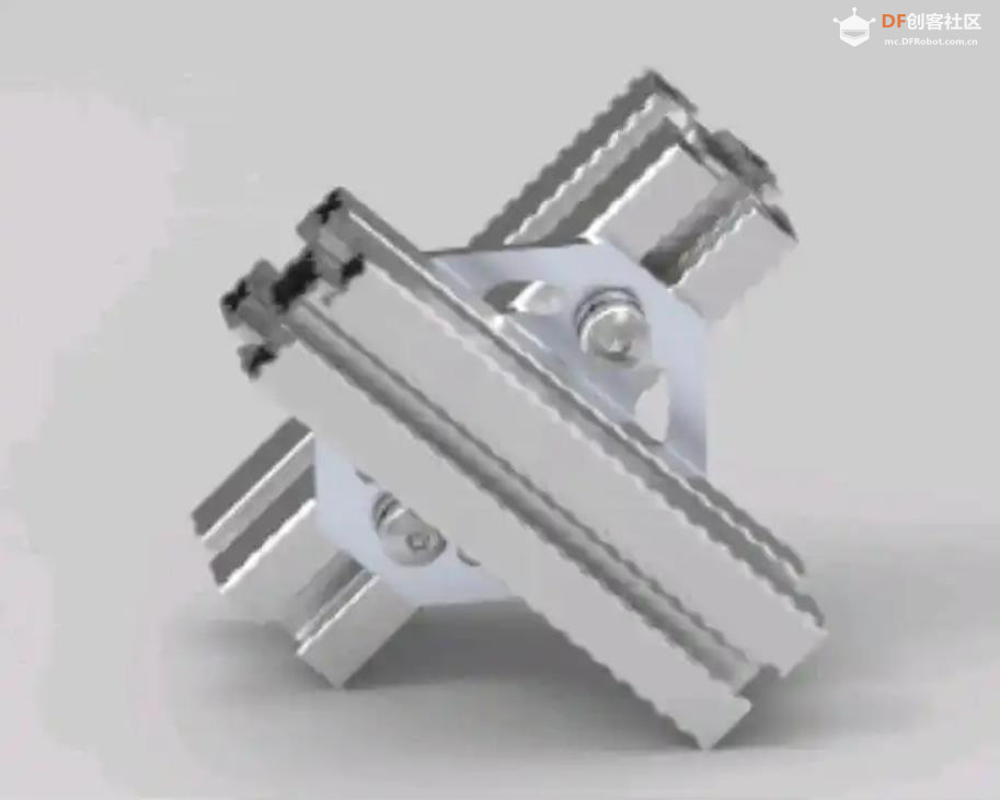

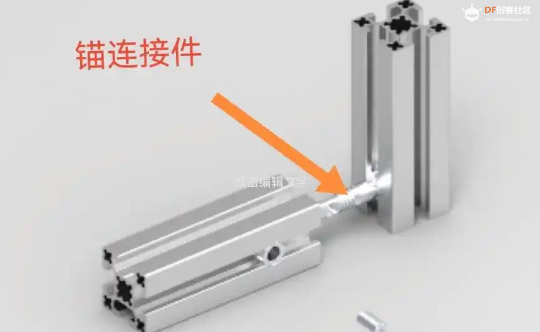

11.锚式连接件连接
12.活动铰链连接

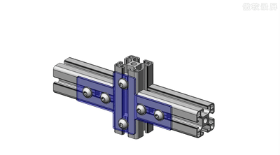

13.可调角度板连接

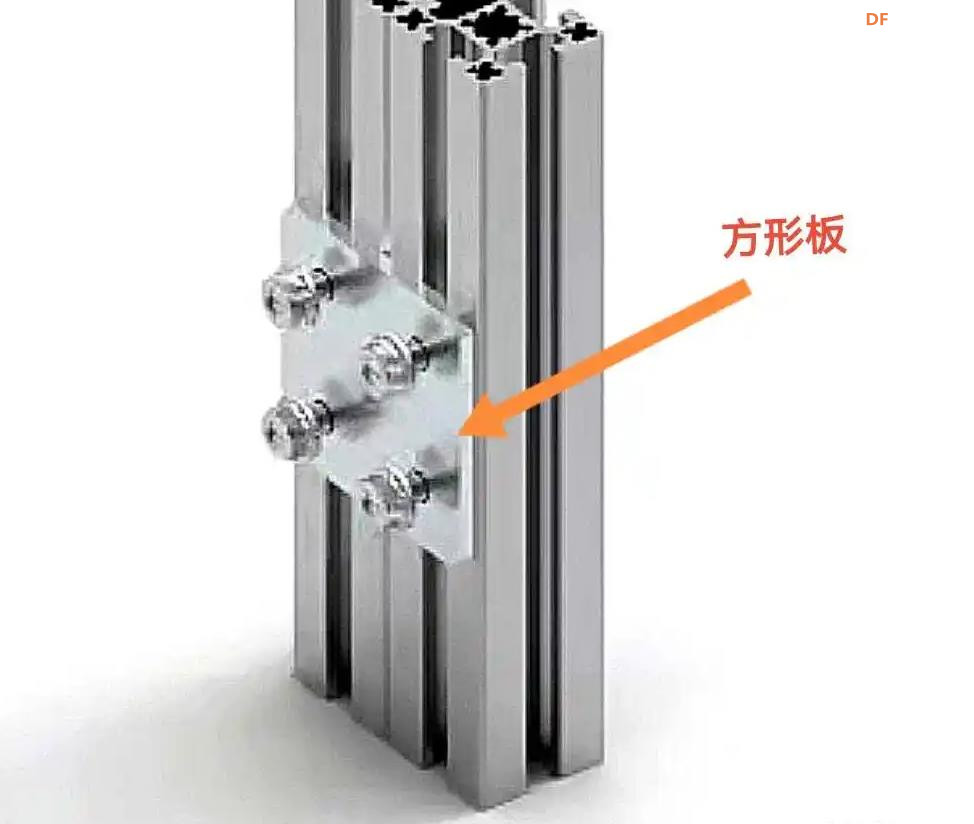

14.方形板双型材连接

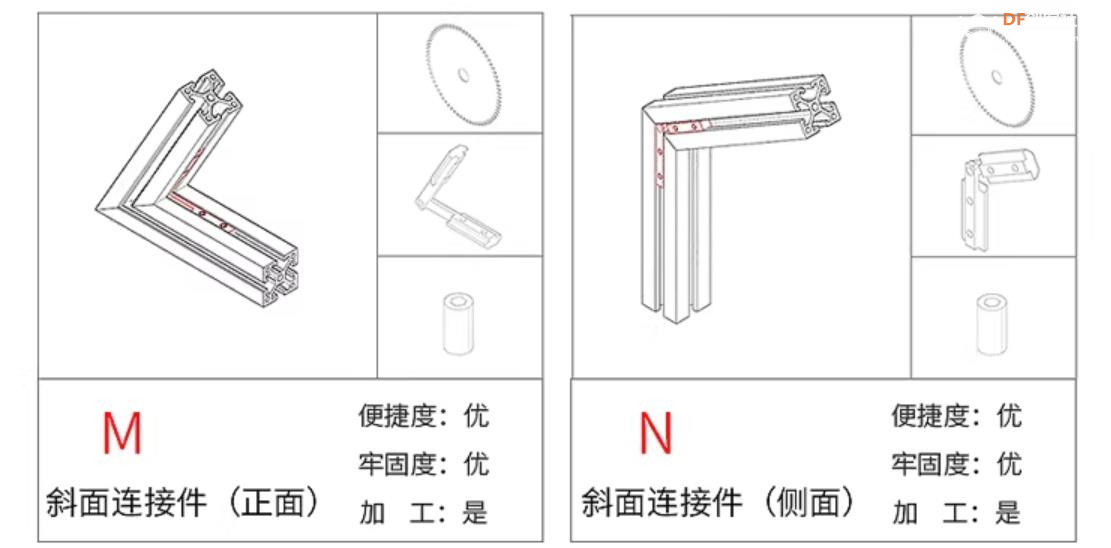

15.转向角码连接

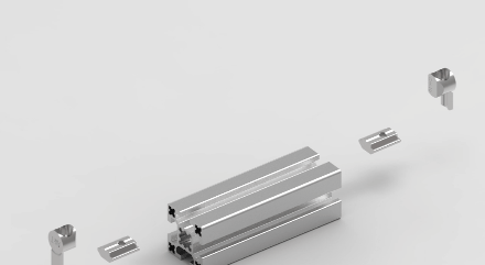

16.弹珠螺母连接
17.十字外置板连接
连接方法:船型螺母预置在型材槽内,螺钉穿过十字外置板,锁付在船型螺母上面。

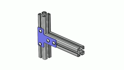

T形外置板连接在两根垂直型材上

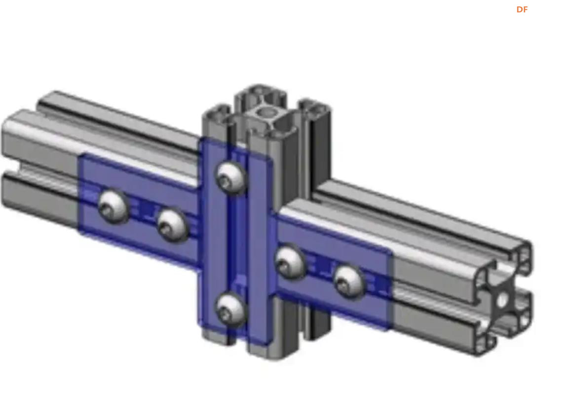

发表于 2026-2-25 11:29:17
19.L形外置板连接
20.条形板两单槽型材连接
