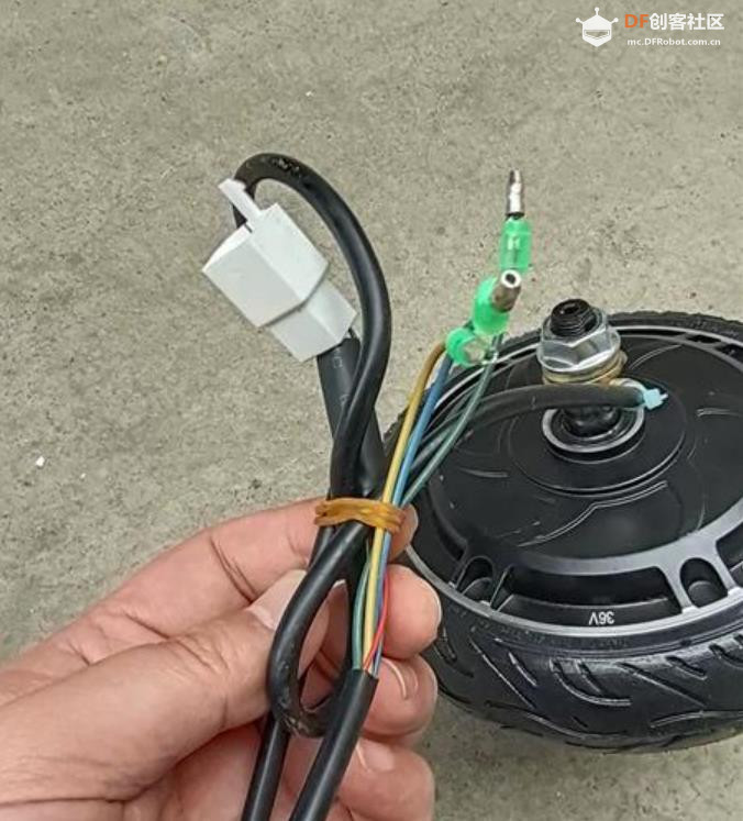

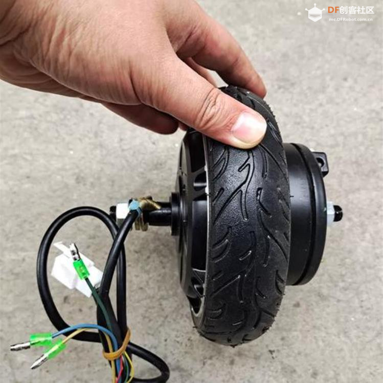

2. 拆解主角:平衡车直驱型6.5寸轮毂无刷电机

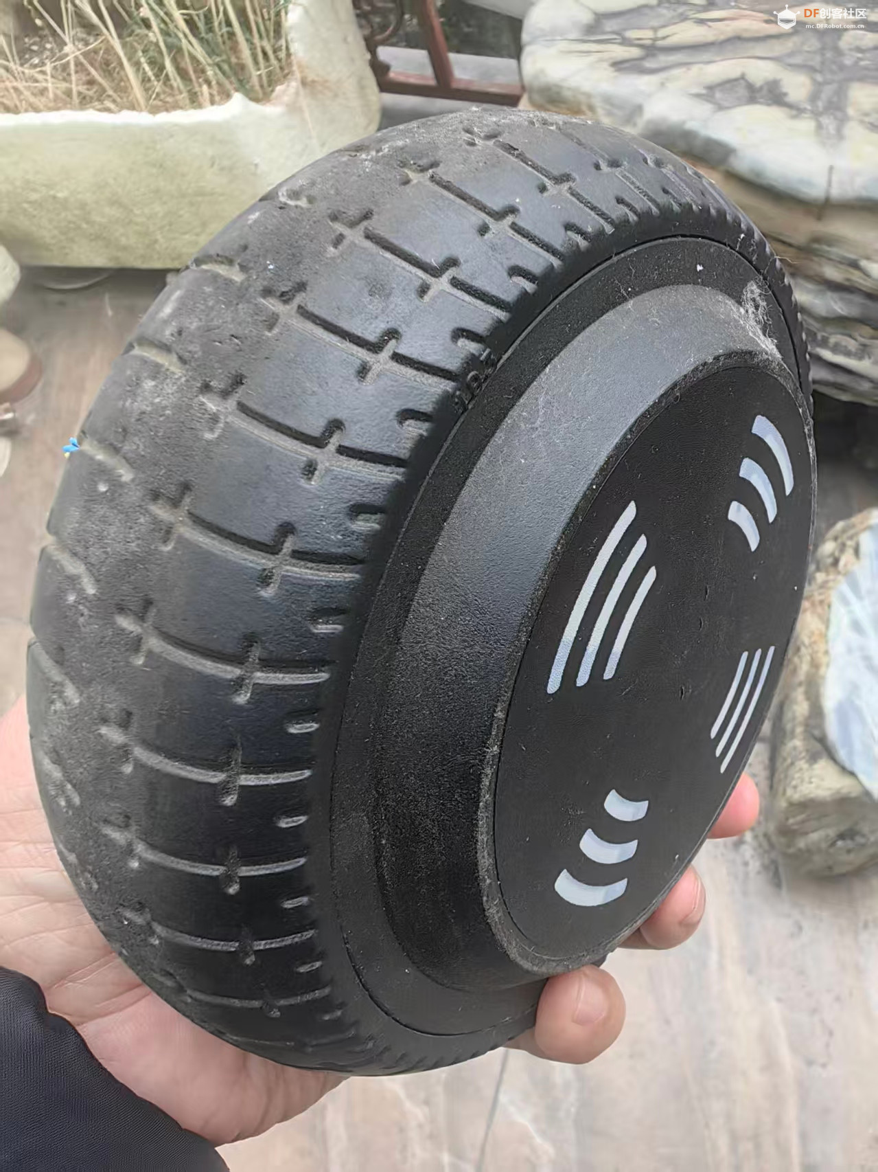

这款电机是市面上最主流的平衡车专用款,直径6.5英寸(约165mm),适配大部分两轮平衡车、小型电动滑板,外观是一体化轮毂设计,只有一根中心固定轴和3根电机引线(电源+信号),重量比带齿轮的版本轻不少,拿在手里能明显感觉到“扎实但不笨重”。
核心参数(通用款参考):电压36V,功率200W左右,空载转速300-500rpm,属于外转子直驱结构——这也是它没有齿轮的核心原因,后面拆解会详细说。

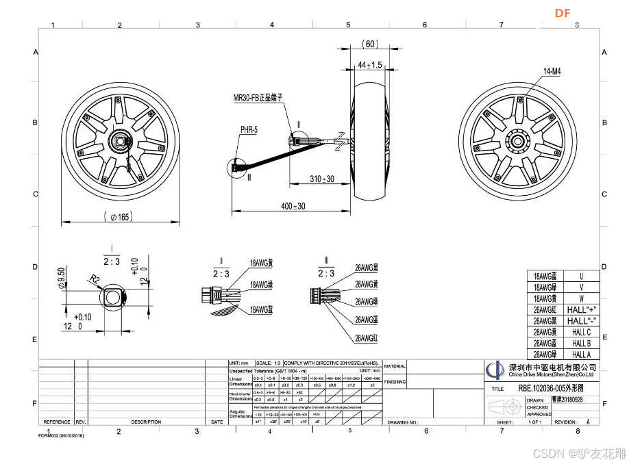

二、6.5 寸轮毂电机的核心参数与结构图
1、尺寸
直径:约 165mm
宽度:约 45~60mm
轴径:16mm
2、电气参数
额定电压:24V / 36V(机器人常用)
额定功率:100W~350W
额定电流:3A~10A
空载转速:约 80~150 RPM
最大扭矩:8~25 N・m(非常适合机器人)
3、机械特性
减速比:1:15 / 1:20 / 1:25(常见)
轮毂材质:铝合金 / 塑料
轮胎:橡胶充气胎 / PU 实心胎
防水等级:IP54(多数)
4、控制方式
三相 BLDC,需配 无刷电机驱动器(FOC 或方波)
支持 PWM 调速、正反转、刹车
支持霍尔测速,可做闭环速度控制

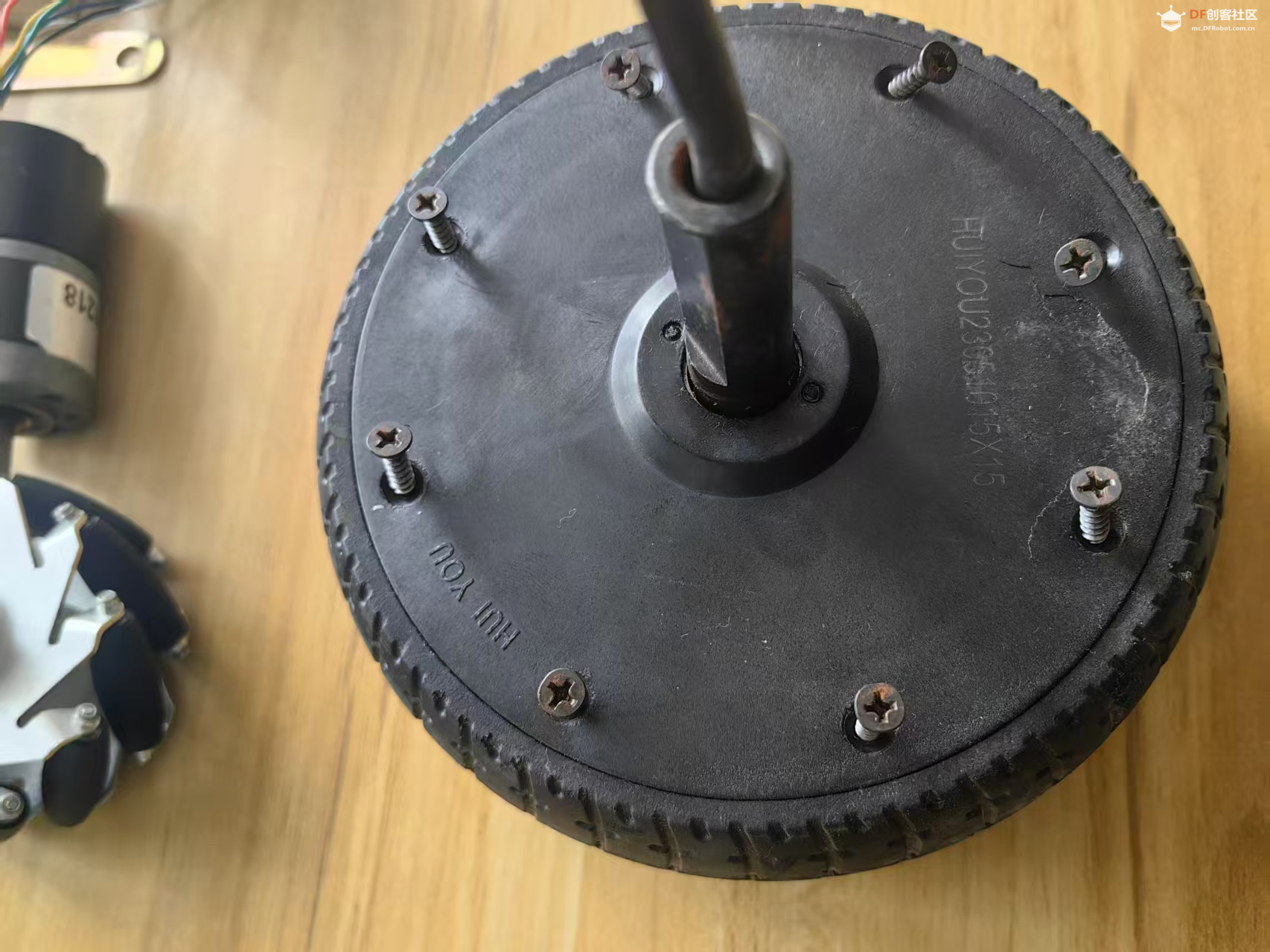

步骤1:拆卸电机外壳固定螺丝
先观察电机外观,轮毂两侧各有一圈固定螺丝(通常6-8颗,均匀分布),这些螺丝是固定电机上下外壳的关键,也是唯一的“外部突破口”。用对应规格的内六角扳手,顺时针拧下所有螺丝,放入小盒子中收好——注意螺丝长短一致,无需区分位置,后续组装不会出错。
这里有个小技巧:拧螺丝时可以对角交替拧,避免外壳受力不均导致变形,后续拆解外壳会更轻松,也能保护内部部件不受损伤。

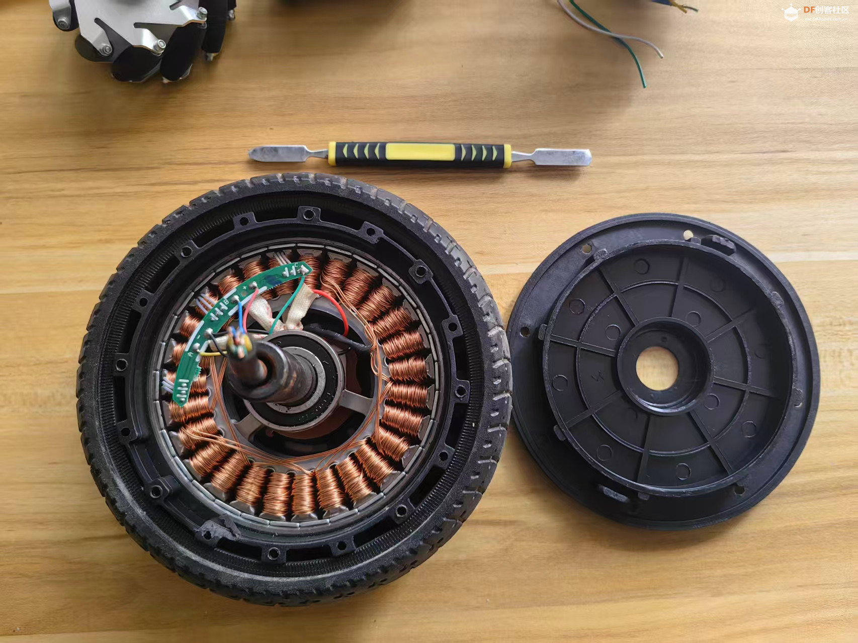

步骤2:分离电机外壳(最关键的一步)
螺丝全部拧下后,电机外壳分为两部分:带轮毂的外层外壳(转子侧)和带中心轴的内层外壳(定子侧)。此时用塑料撬棒,沿着外壳缝隙轻轻撬动,慢慢分离两侧外壳,切勿用力猛掰——因为外壳内侧有永磁体,吸附力较强,强行撬动可能导致永磁体脱落,也可能刮伤线圈。
分离瞬间能感觉到明显的吸附力,这是正常现象,慢慢撬动缝隙,直到两侧外壳完全分开,此时电机内部结构就完全暴露出来了。

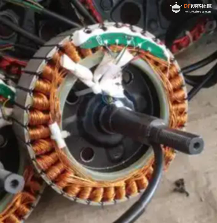

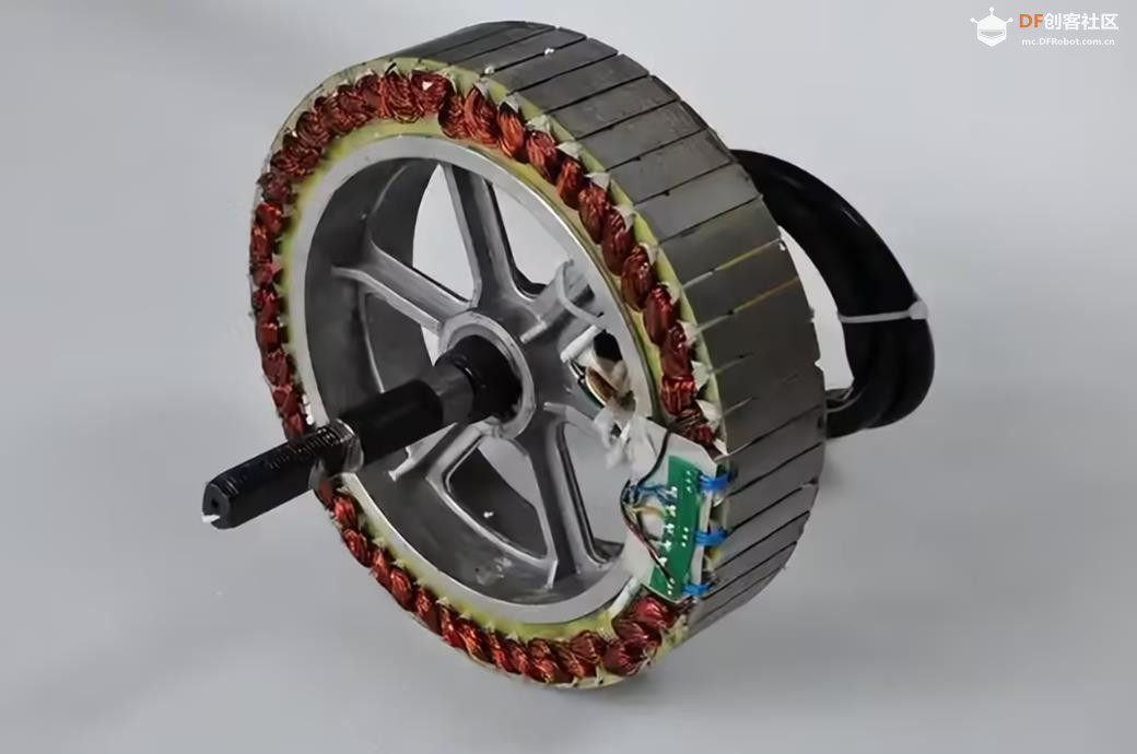

步骤3:取出定子总成,观察核心部件

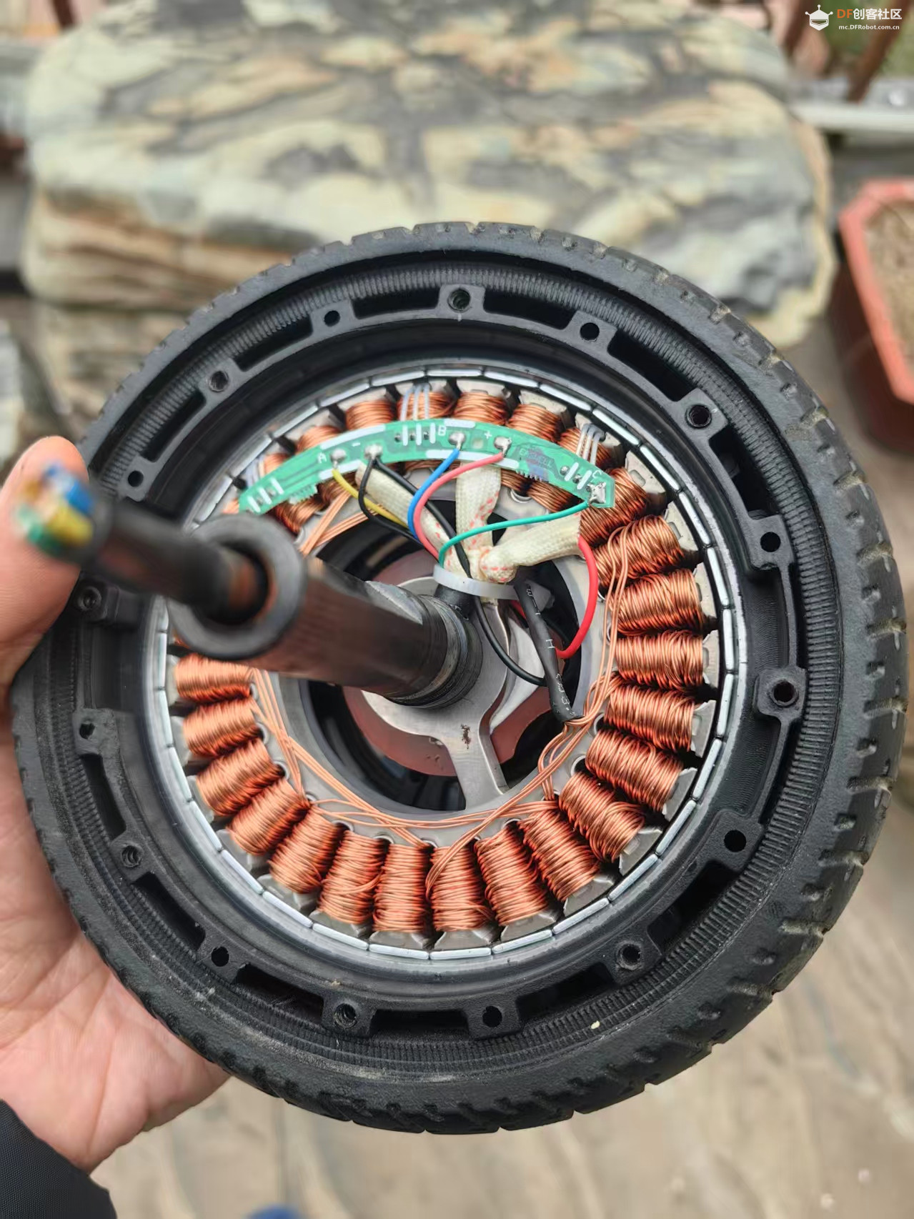

外壳分离后,能看到两部分核心组件:固定在中心轴上的“定子”,和附着在轮毂外壳内侧的“转子”,两者没有任何齿轮连接,完全靠磁场作用传动,这就是“直驱”的精髓!
先用手轻轻握住中心轴,将定子总成(带线圈的部分)从轮毂外壳中取出,取出时尽量保持垂直,避免线圈碰到轮毂内侧的永磁体,防止线圈漆包线磨损、短路。
步骤4:拆解完成,梳理内部结构
到这里,整个电机就拆解完成了,没有复杂的减速机构,全程只拆了外壳和固定螺丝,内部只有4个核心部件:中心固定轴、定子、转子、霍尔传感器,比带齿轮的电机简单太多,新手也能轻松复原。

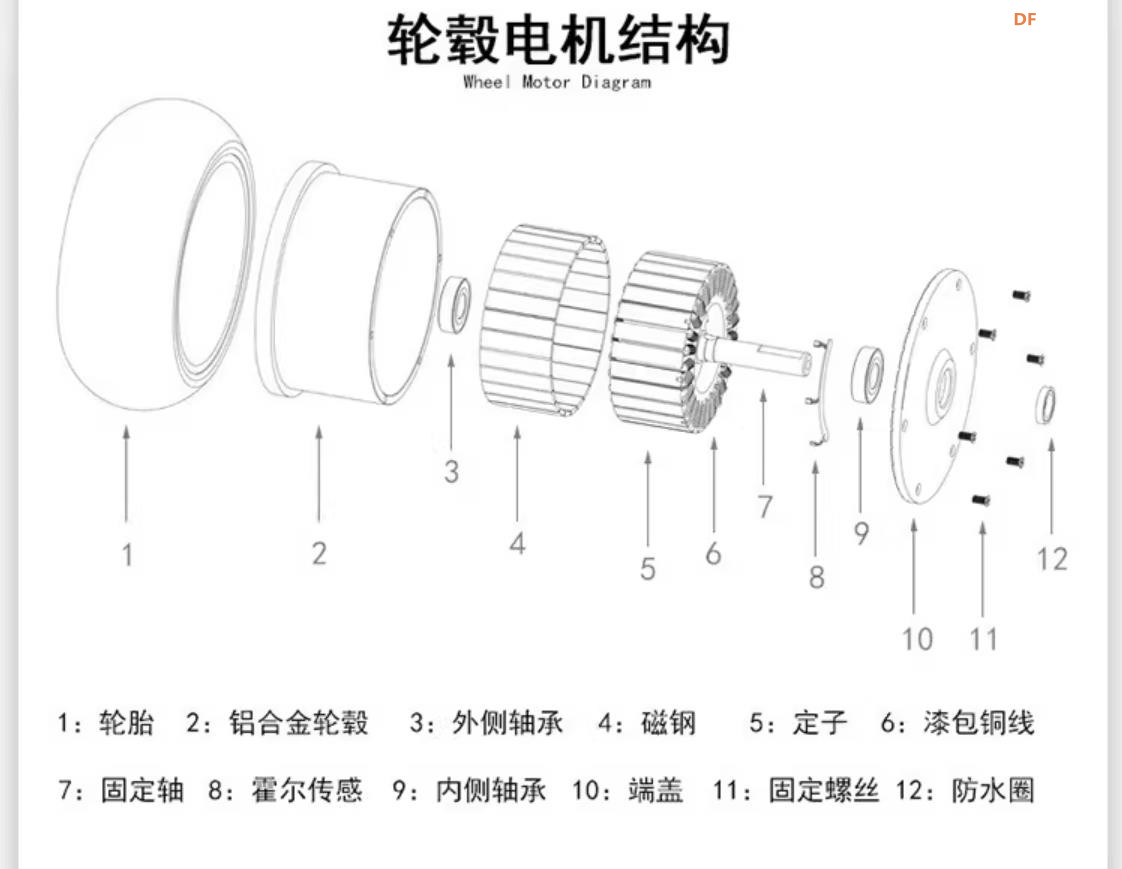

四、拆解后最直观的感受:这款直驱电机没有任何齿轮(没有行星轮、太阳轮、齿圈),动力传递全靠“电磁感应”,下面结合全套详细结构图(适配本款6.5寸电机,实拍图+专业结构图结合),逐个介绍核心部件,搞懂它的工作原理,所有结构图均可直接对照实物查看,新手也能一眼看懂。

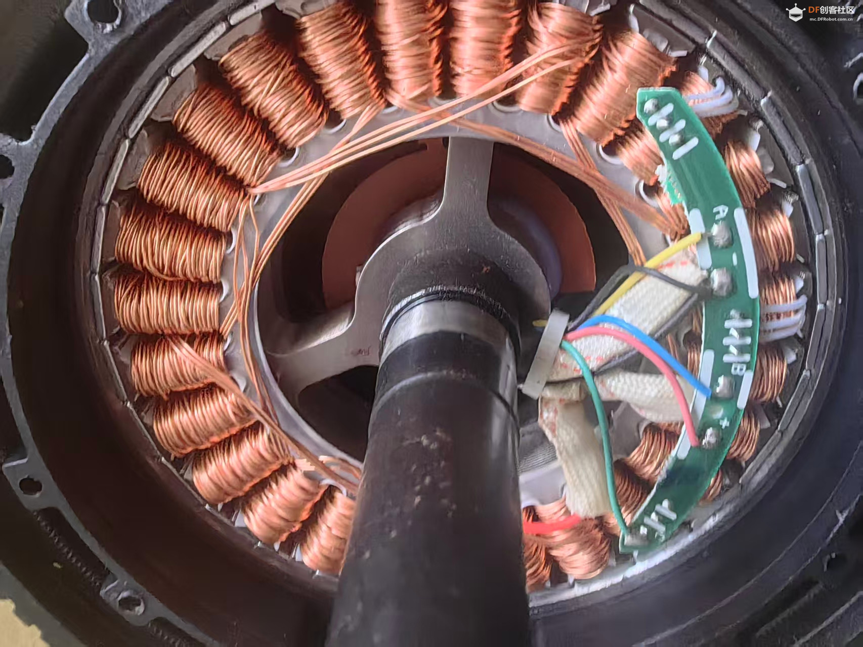

1. 定子(固定端,动力来源核心)
定子是固定在中心轴上的部分,也是电机的“动力核心”,主要由两部分组成:
- 铁芯:由多层薄硅钢片叠加而成,表面有均匀的线槽,作用是减少电磁损耗,增强磁场强度;硅钢片表面通常涂有绝缘漆,可进一步降低涡流损耗,确保电机运行时温升控制在合理范围。
- 线圈:采用漆包铜线绕制在铁芯线槽内,通常是三相绕组(对应电机的3根引线),通电后会产生旋转磁场,这是带动转子转动的关键,三相绕组对称排列,接入三相交流电后可产生稳定的旋转磁场,驱动转子持续运转。

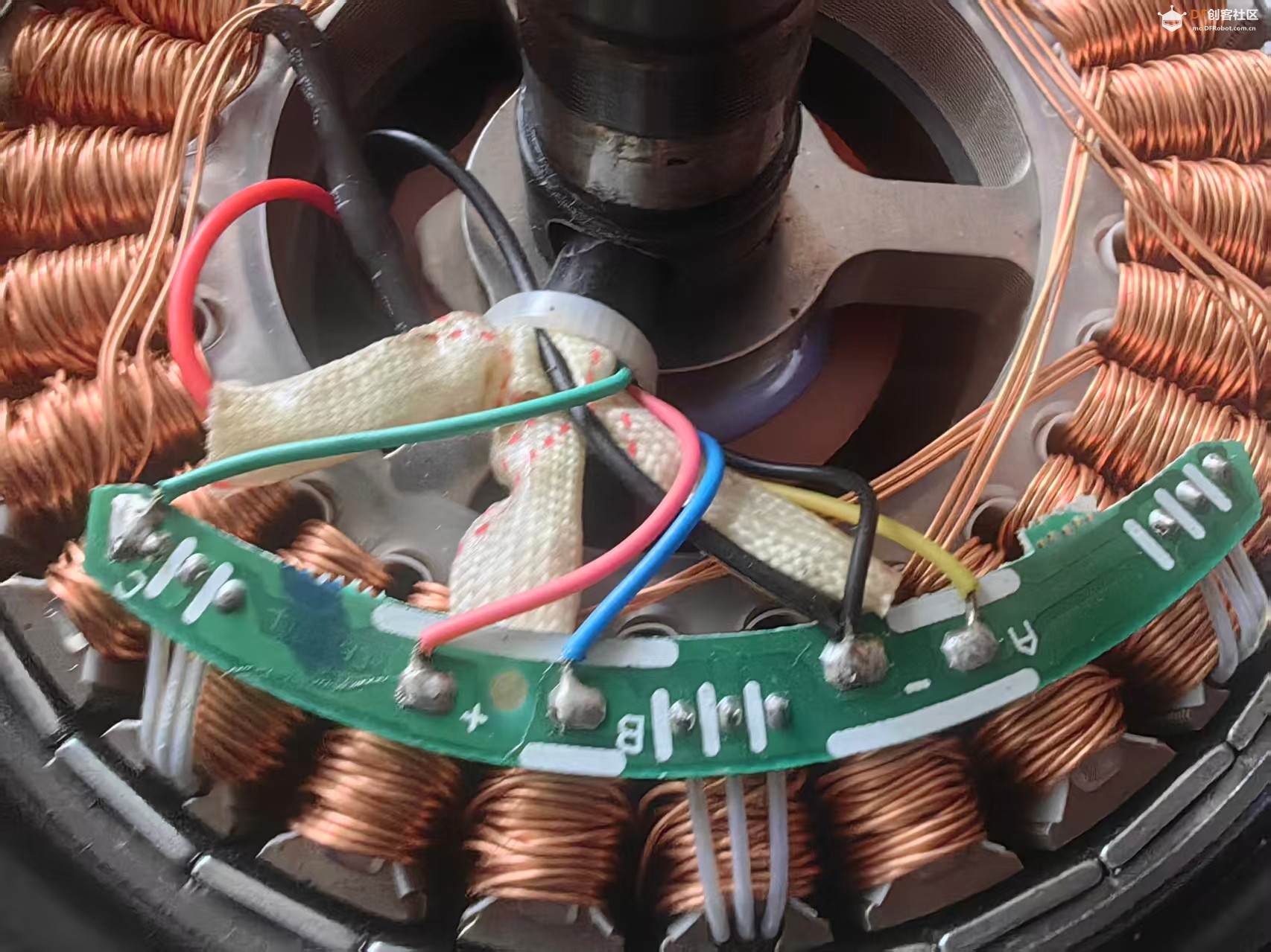

细心的朋友会发现,定子侧面有一个小小的黑色元件,这是霍尔传感器(对照定子分解图的传感器安装位)——它的作用是检测转子的位置,向控制器反馈信号,从而调节线圈的通电顺序,让电机平稳转动,避免卡顿,这也是无刷电机比有刷电机更耐用、更静音的原因之一,结合无刷电机技术特性补充:霍尔传感器凭借结构简单、成本低、体积小的优势,是这类小型直驱无刷电机的常用位置检测部件,可实现精准电子换向,替代了有刷电机的机械电刷和换向器,彻底消除电弧损耗,进一步提升电机运行效率。
2. 转子(转动端,直接带动轮毂)
转子是附着在轮毂外壳内侧的部分,也是动力的“输出端”,核心是永磁体(对照转子与轮毂连接图查看)——通常是一圈均匀分布的永磁体(多为钕铁硼磁铁,磁性极强),吸附在轮毂外壳内侧,与定子的线圈相对应,永磁体采用凸极式布局,均匀分布在轮毂内侧,可与定子线圈产生稳定的电磁作用力。
这里重点说明:直驱电机采用“外转子”设计(对照内部剖视结构图),转子直接与轮毂外壳刚性连接,没有中间传动环节。当定子线圈通电产生旋转磁场时,磁场会带动转子(永磁体)旋转,转子直接带动轮毂转动,从而驱动平衡车行驶——这就是“直驱”的原理,没有齿轮减速,动力传递更直接,效率也更高,结合外转子无刷电机特性补充:外转子结构的无刷电机,转子包裹在定子外侧,转动惯量大,运行更平稳,调速范围宽,适配平衡车这类低速、轻载场景,转矩密度可达2.5Nm/kg,能满足载人行驶的扭矩需求,同时无齿轮啮合损耗,运行效率可达85%以上。
3. 中心固定轴+轴承
中心轴是整个电机的“固定核心”(对照内部剖视结构图),两端通过轴承与轮毂外壳连接,轴承的作用是减少转动时的摩擦力,让轮毂转动更顺畅、静音。拆解时可以轻轻转动轮毂,感受轴承的顺滑度,如果转动时有卡顿、异响,大概率是轴承进灰或磨损,清理灰尘或更换轴承即可修复,结合电机结构常识补充:轴承是连接固定轴与转动轮毂的关键,直接影响电机转动的顺滑度和静音效果,也是拆解和维护时需要重点检查的部件之一,小型直驱电机通常采用深沟球轴承,适配低速、轻载的使用场景,结构简单、维护方便。
4. 关键总结(避坑重点)
很多人找不到齿轮,就是误以为“电机必须有齿轮才能带动负载”,但平衡车直驱电机靠的是:外转子设计+强磁性永磁体+三相线圈磁场(对照内部剖视结构图可清晰理解),无需齿轮减速,就能实现“低速、足够扭矩”的输出,满足平衡车载人(轻载)、低速行驶的需求,同时还能做到静音、高效,结合无刷电机性能特点补充:直驱电机通过优化磁路设计,可降低齿槽转矩,确保低速运行平稳,齿槽转矩可降低至0.5%额定转矩以下,完美适配平衡车的行驶需求,这也是它区别于带齿轮电机的核心优势之一。
对比带齿轮的电机:直驱型没有齿轮啮合损耗,传动效率更高(通常>85%),运行几乎无噪音,重量更轻;但扭矩比带齿轮的版本小,不适合重载场景,这也是它专门用于平衡车、小型电动滑板的原因,结合电机特性补充:带齿轮电机通过减速机构提升扭矩,而直驱电机依靠外转子设计和强磁永磁体,在不增加齿轮的前提下,实现适配轻载场景的扭矩输出,结构更简洁、维护更方便,同时避免了齿轮磨损带来的维护成本。
由于没有专用工具,定子没拆下来,大概是这样的
