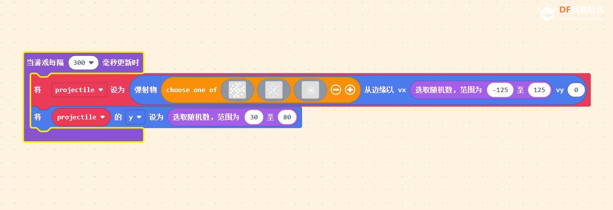

发表于 2025-9-5 19:53:59
【花雕动手做】基于Kitronik可编程开发板之冬日仙境
图形编程参考实验程序

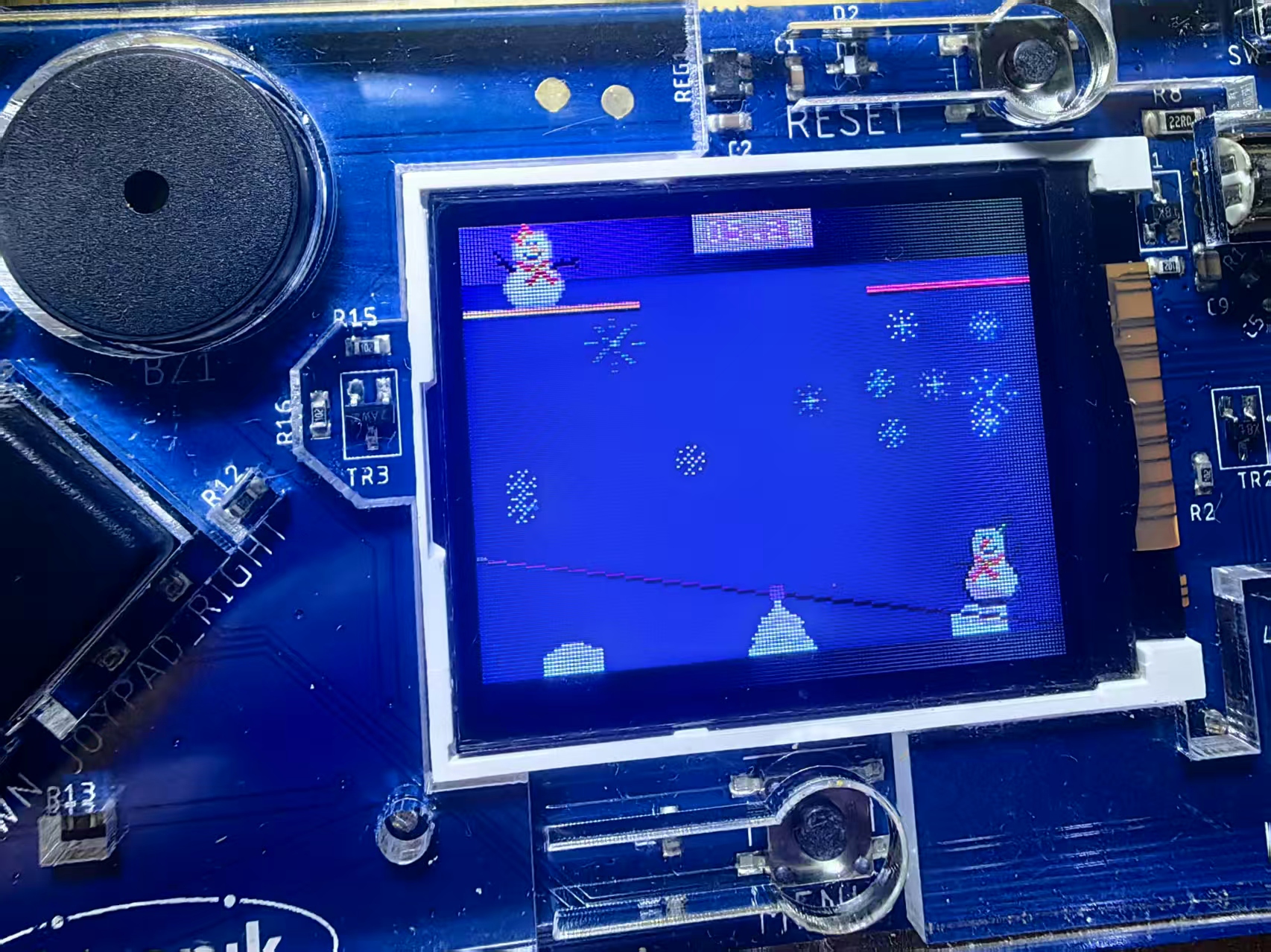

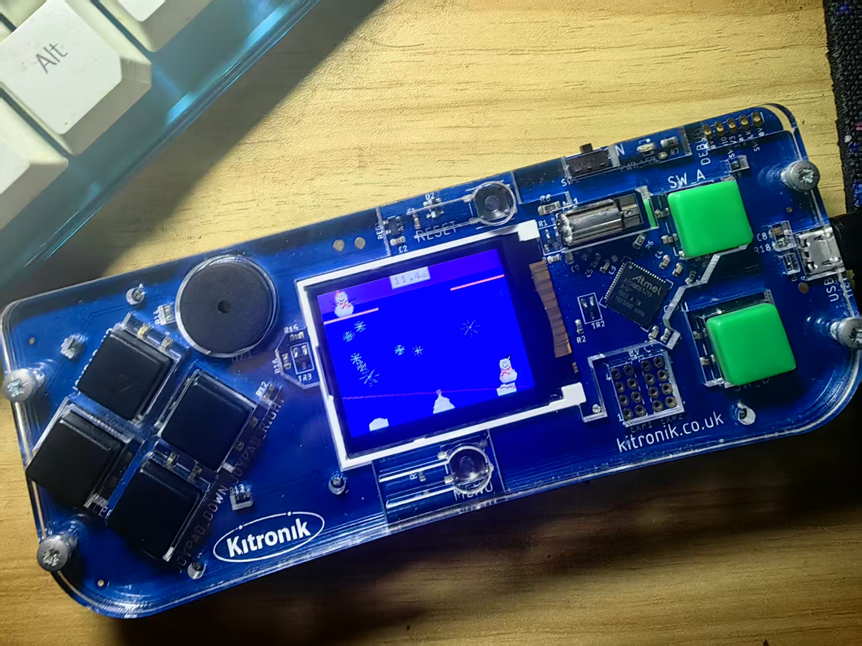

实验场景记录
【花雕动手做】基于Kitronik可编程开发板之冬日仙境游戏图2
【花雕动手做】基于Kitronik可编程开发板之冬日仙境游戏图3
