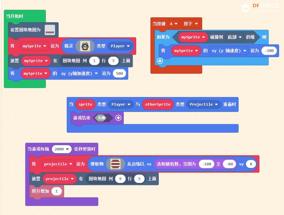

【花雕动手做】基于Kitronik可编程开发板之躲避桶小游戏
图形编程参考实验程序
【花雕动手做】基于Kitronik可编程开发板之躲避桶小游戏图1

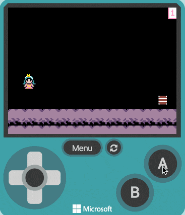

通过模拟器,调试与模拟运行

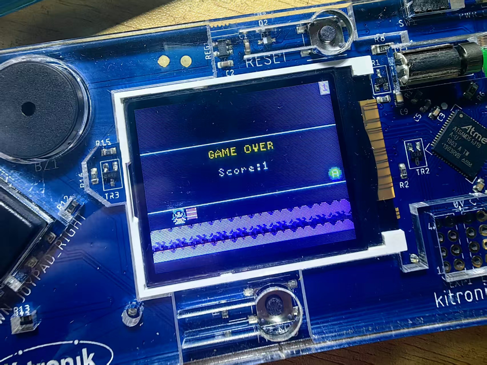

实验场景记录
【花雕动手做】基于Kitronik可编程开发板之躲避桶小游戏图2
【花雕动手做】基于Kitronik可编程开发板之躲避桶小游戏图3
