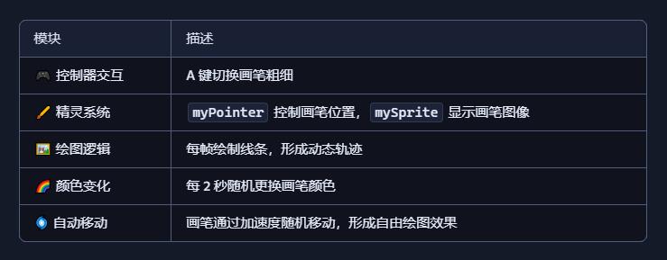

这段代码是用 MakeCode Arcade 编写的一个名为 “油漆刷子” 的创意绘图程序。它模拟一个自动移动的画笔在屏幕上绘制彩色线条,玩家可以通过按键切换画笔粗细。解读如下:
一、功能概览
【花雕动手做】基于 Kitronik 可编程开发板之油漆刷子图1
二、代码逐段解析

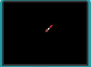

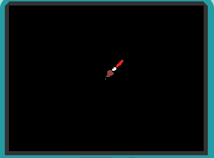

通过模拟器,调试与模拟运行
【花雕动手做】基于 Kitronik 可编程开发板之油漆刷子图2

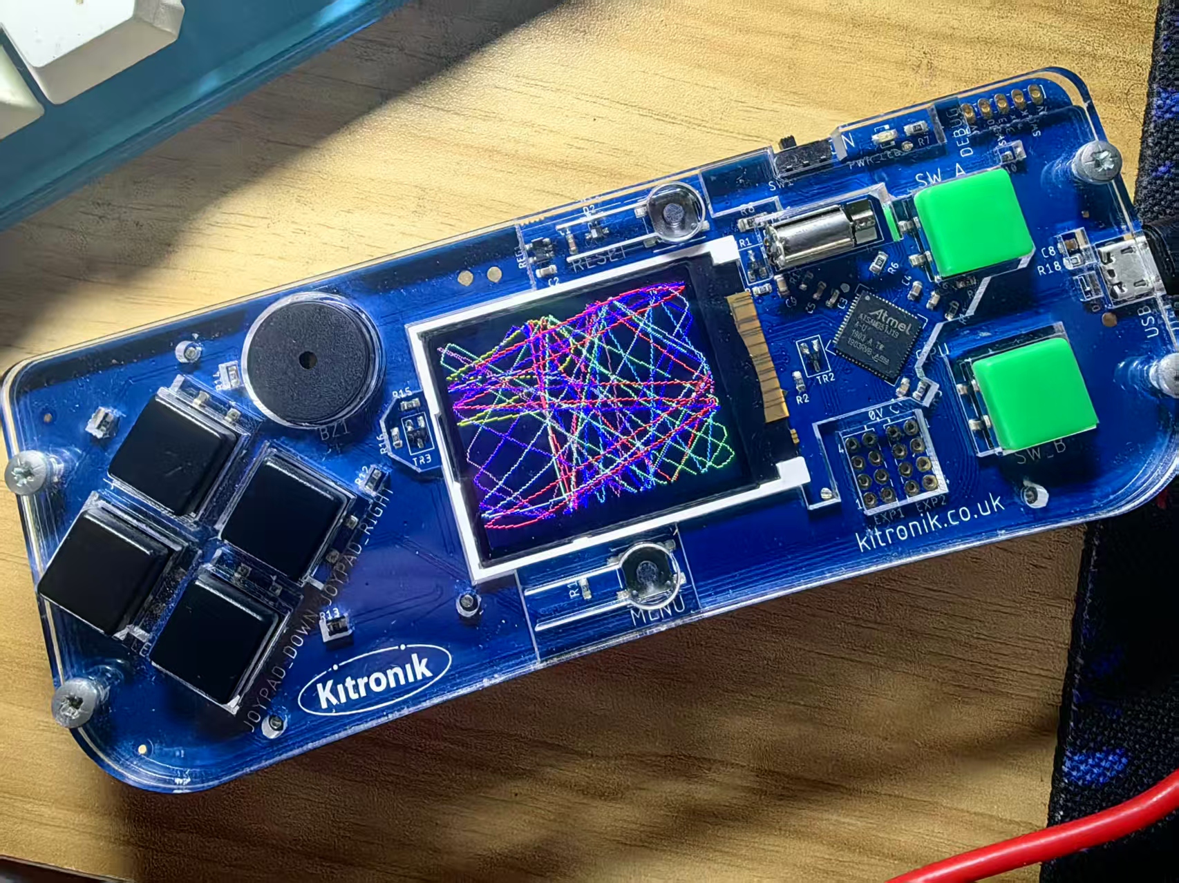

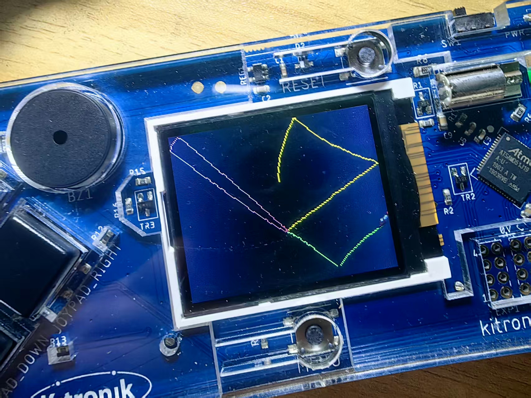

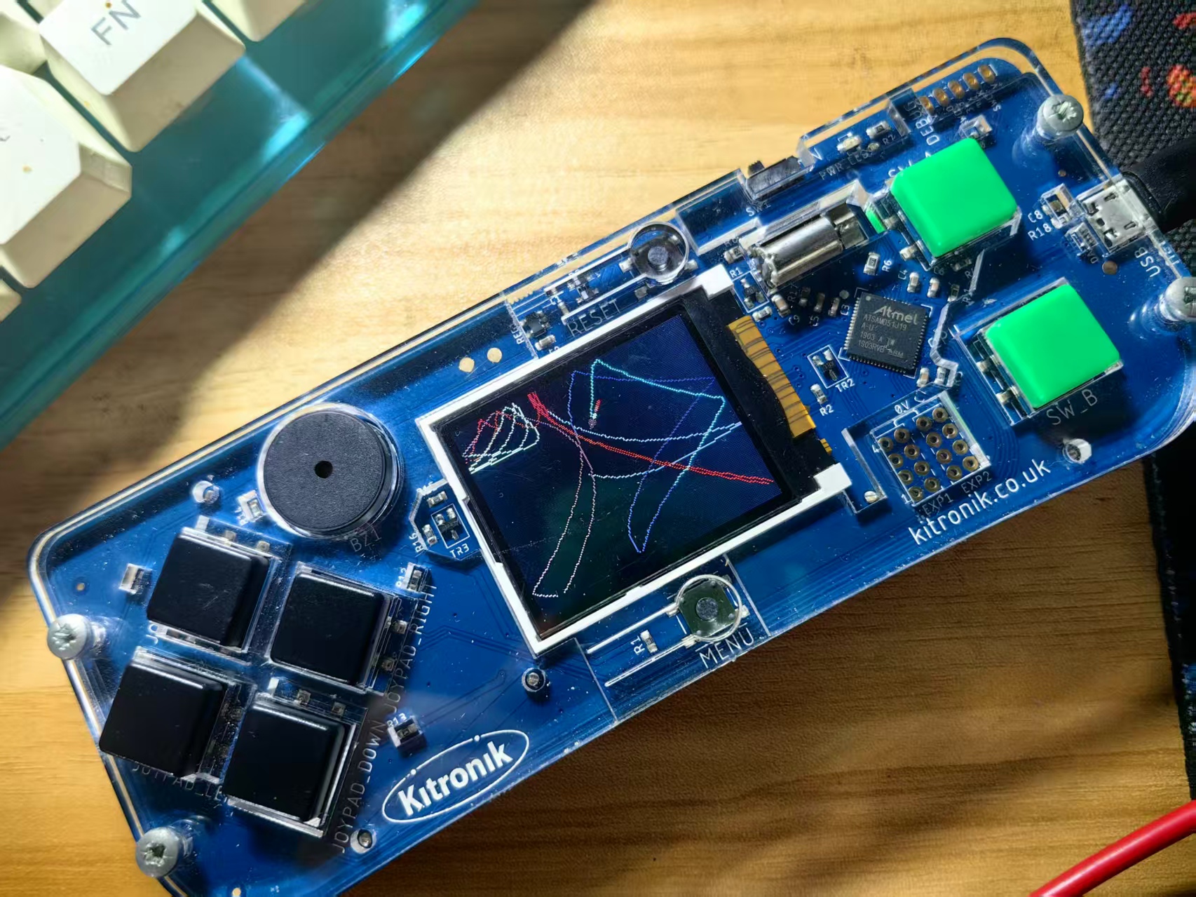

实验场景记录
【花雕动手做】基于 Kitronik 可编程开发板之油漆刷子图5
【花雕动手做】基于 Kitronik 可编程开发板之油漆刷子图3
【花雕动手做】基于 Kitronik 可编程开发板之油漆刷子图4
