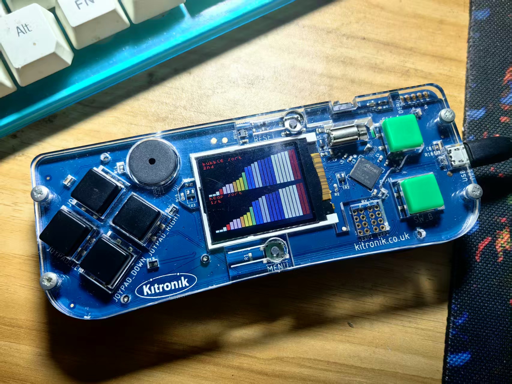

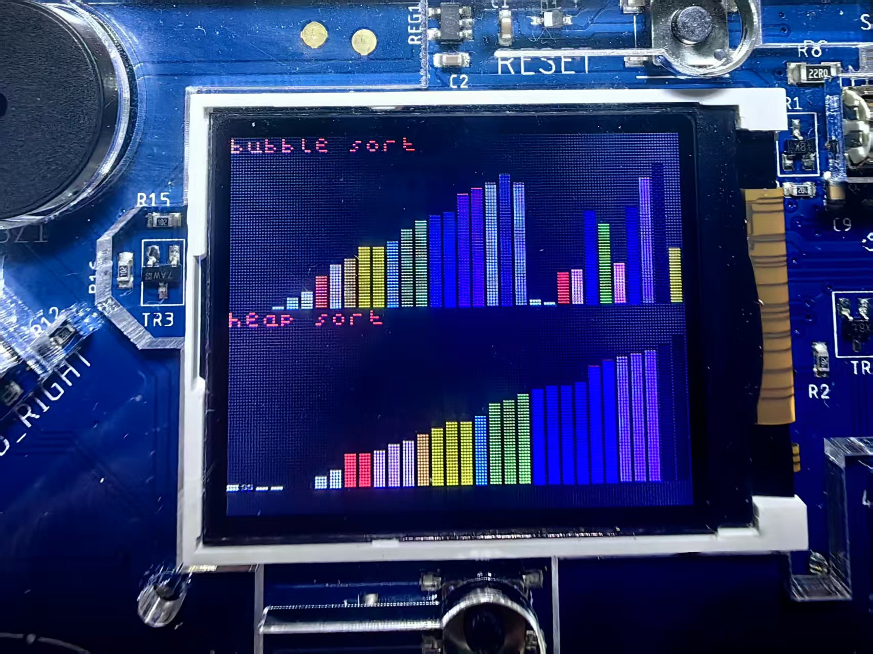

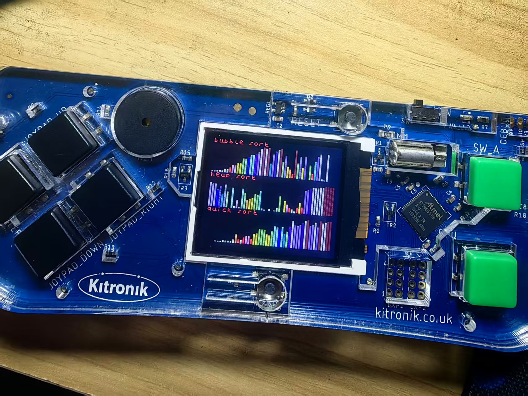

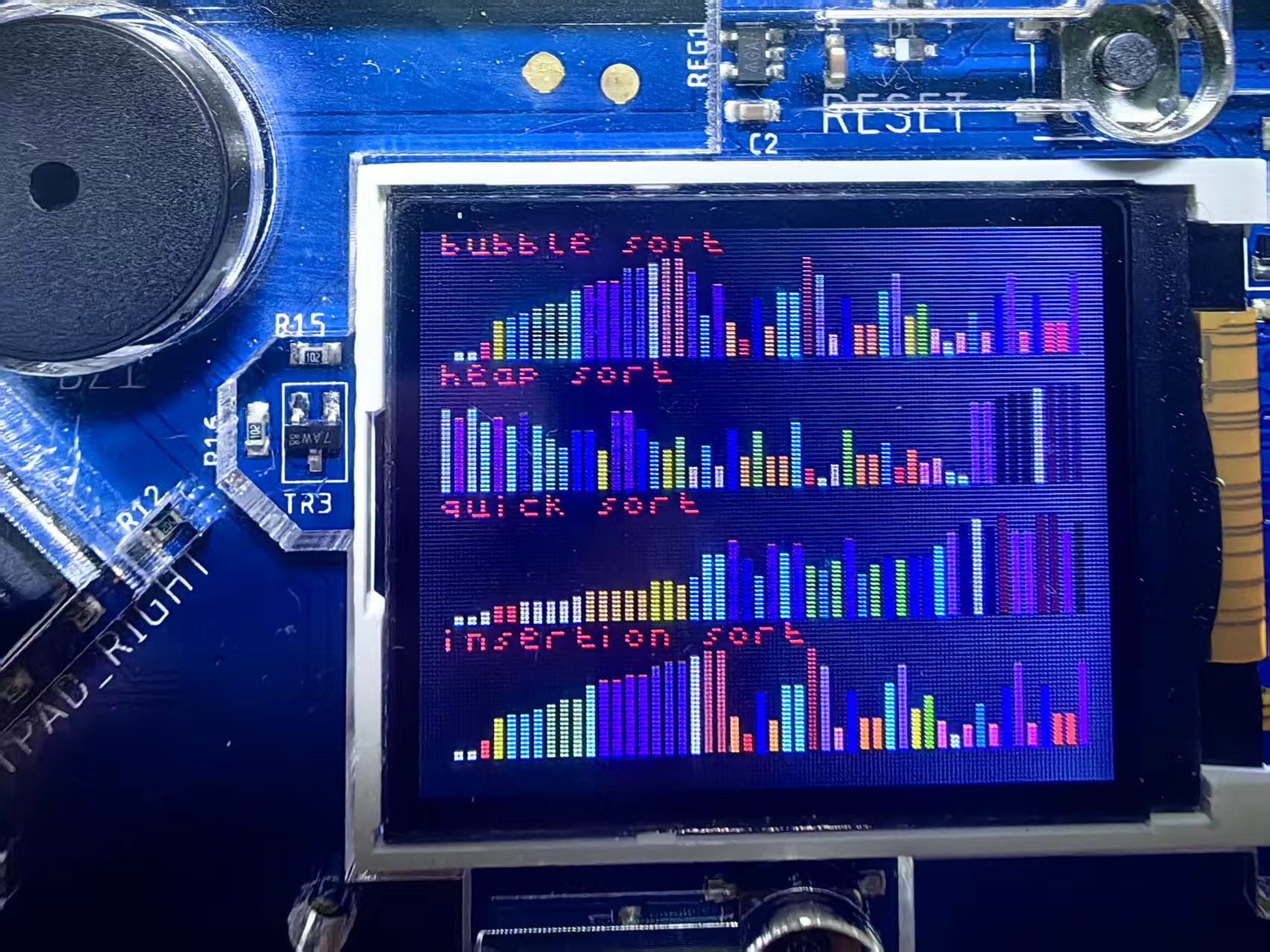

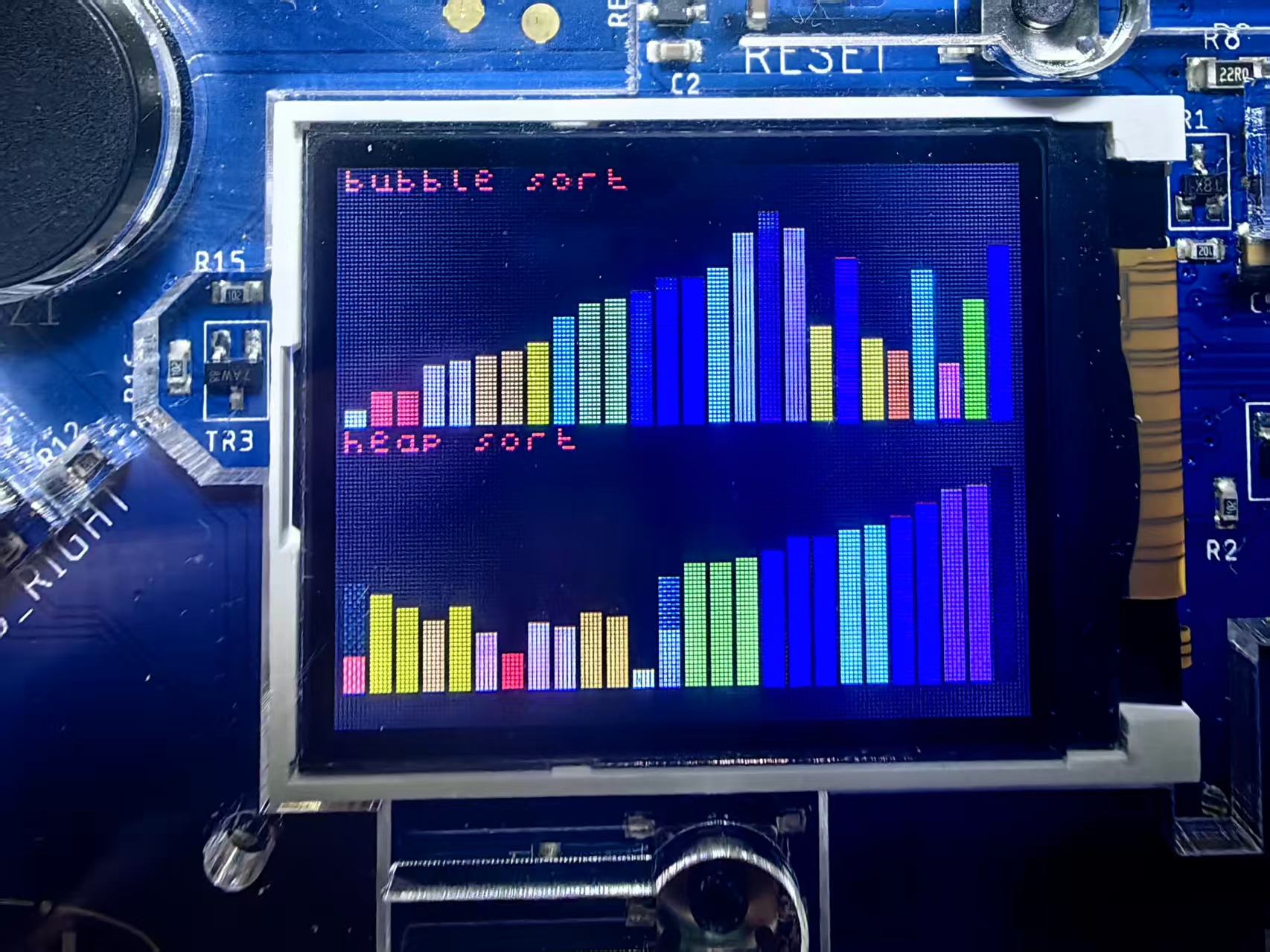

作为学习、练习与尝试,这里创建一个排序算法的小游戏。

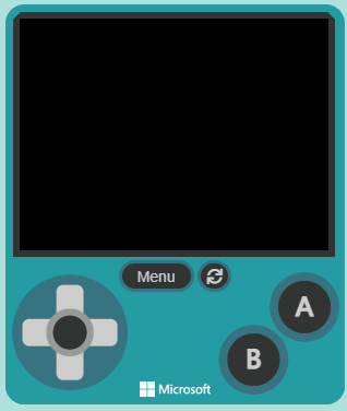

打开网页版:https://arcade.makecode.com/,设置项目名称:排序算法
JavaScript 实验代码

发表于 2025-9-16 07:11:18
【花雕动手做】基于 Kitronik 可编程开发板之排序算法
ARCADE MakeCode 排序算法可视化工具代码解读
这是一个基于ARCADE MakeCode的排序算法可视化工具,可以同时比较多种排序算法的性能。
1. 基本设置和数据结构
javascript
  1. const pauseDuration = 10;  // 每次操作后的暂停时间,用于可视化
  2. interface SortingAlgorithm {
  3.     title: string;        // 算法名称
  4.     algorithm: (values: number[]) => number[];  // 排序函数
  5.     a?: number[];         // 待排序的数组
  6.     place?: string;       // 排名(如"1st")
  7. }
  8. let currCount = 26;       // 当前数组元素数量
  9. let currentRun = 0;       // 当前运行次数标识
  10. let ySegment: number;     // 每个算法在屏幕上的垂直分段高度
  11. let currentPlace: number; // 当前排名
  12. let running: SortingAlgorithm[] = [];    // 正在运行的算法
  13. let notRunning: SortingAlgorithm[] = []; // 未运行的算法
2. 添加排序算法示例
javascript
  1. addExample("selection sort", sorts.selectionSort);
  2. addExample("insertion sort", sorts.insertionSort);
  3. addExample("bubble sort", sorts.bubbleSort);
  4. addExample("shell sort", sorts.shellSort);
  5. addExample("heap sort", sorts.heapSort);
  6. addExample("quick sort", sorts.quickSort);
  7. addExample("merge sort", sorts.mergeSort);
3. 初始化运行算法
javascript
  1. // 开始时随机选择两个算法运行
  2. for (let i = 0; i < 2; i++) {
  3.     moveRandom(notRunning, running);
  4. }
4. 绘制函数
javascript
  1. game.onPaint(() => {
  2.     running.forEach(function (value: SortingAlgorithm, index: number) {
  3.         drawCurrentState(value, currCount, ySegment, index * ySegment);
  4.     });
  5. });
5. 控制器事件处理
javascript
  1. // A按钮:重新开始
  2. controller.A.onEvent(ControllerButtonEvent.Pressed, () => {
  3.     start();
  4. });
  5. // 左键:移除一个排序算法
  6. controller.left.onEvent(ControllerButtonEvent.Pressed, () => {
  7.     if (running.length > 1) {
  8.         moveRandom(running, notRunning)
  9.         start();
  10.     }
  11. });
  12. // 右键:添加一个排序算法
  13. controller.right.onEvent(ControllerButtonEvent.Pressed, () => {
  14.     if (notRunning.length > 0) {
  15.         moveRandom(notRunning, running)
  16.         start();
  17.     }
  18. });
  19. // 上键:增加元素数量
  20. controller.up.onEvent(ControllerButtonEvent.Pressed, function () {
  21.     if (currCount + 6 < screen.width / 2) {
  22.         currCount += 6;
  23.         start();
  24.     }
  25. });
  26. // 下键:减少元素数量
  27. controller.down.onEvent(ControllerButtonEvent.Pressed, function () {
  28.     if (currCount > 6) {
  29.         currCount -= 6;
  30.         start();
  31.     }
  32. })
6. 核心函数
移动随机元素函数
javascript
  1. function moveRandom<T>(a: T[], b: T[]) {
  2.     if (a.length > 0) {
  3.         const i = randint(0, a.length - 1);
  4.         b.push(a.removeAt(i));
  5.     }
  6. }
添加示例函数
javascript
  1. <span style="background-color: rgb(255, 255, 255);">f</span>unction addExample(title: string, sortAlgorithm: (values: number[]) => number[]) {
  2.     let output: SortingAlgorithm = {
  3.         title: title,
  4.         algorithm: sortAlgorithm
  5.     }
  6.     notRunning.push(output);
  7. }
启动函数
javascript
  1. function start() {
  2.     const r = new Math.FastRandom();
  3.     ++currentRun;  // 增加运行次数标识
  4.     currentPlace = 1;
  5.     ySegment = Math.floor(screen.height / running.length);
  6.     // 清除旧数组
  7.     running.forEach(v => {
  8.         while (v.a && v.a.length != 0)
  9.             v.a.pop();
  10.     });
  11.     // 创建新数组
  12.     running.forEach(v => v.a = fillWithDefault(r, currCount, ySegment - (image.font5.charHeight + 2)));
  13.     // 并行运行所有算法
  14.     running.forEach(v => control.runInParallel(() => {
  15.         const run = currentRun;
  16.         v.place = undefined;
  17.         v.algorithm(v.a);  // 执行排序算法
  18.         if (run === currentRun) {  // 确保是当前运行
  19.             const place = currentPlace++;
  20.             if (place === 1)
  21.                 music.powerUp.play();  // 第一名音效
  22.             else if (place === running.length)
  23.                 music.wawawawaa.play();  // 最后一名音效
  24.             v.place = place + ordinalIndicator(place);  // 设置排名
  25.         }
  26.     }));
  27. }
发表于 2025-9-16 07:17:52
通过模拟器,调试与模拟运行
