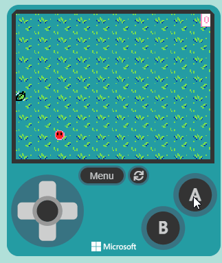

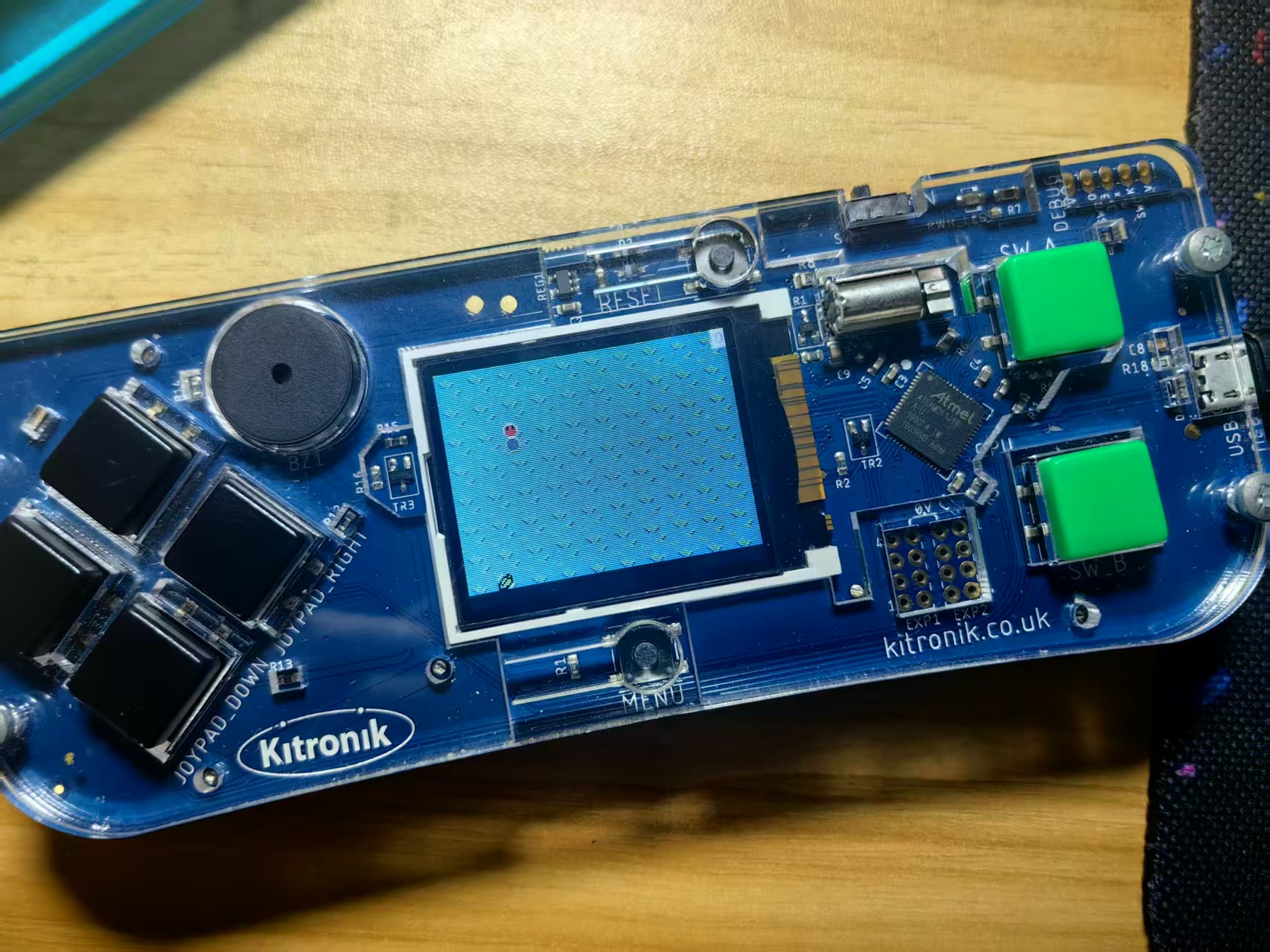

作为学习、练习与尝试,这里创建一个贪吃毛毛虫的小游戏。
打开网页版:https://arcade.makecode.com/,设置项目名称:贪吃毛毛虫
JavaScript 实验代码

发表于 2025-9-18 13:45:49
【花雕动手做】基于Kitronik可编程开发板之贪吃毛毛虫
通过模拟器,调试与模拟运行
【花雕动手做】基于Kitronik可编程开发板之贪吃毛毛虫图1

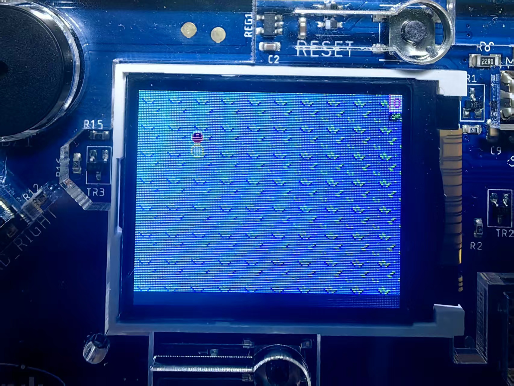

实验场景记录
【花雕动手做】基于Kitronik可编程开发板之贪吃毛毛虫图3
【花雕动手做】基于Kitronik可编程开发板之贪吃毛毛虫图2
【花雕动手做】基于Kitronik可编程开发板之贪吃毛毛虫图4
