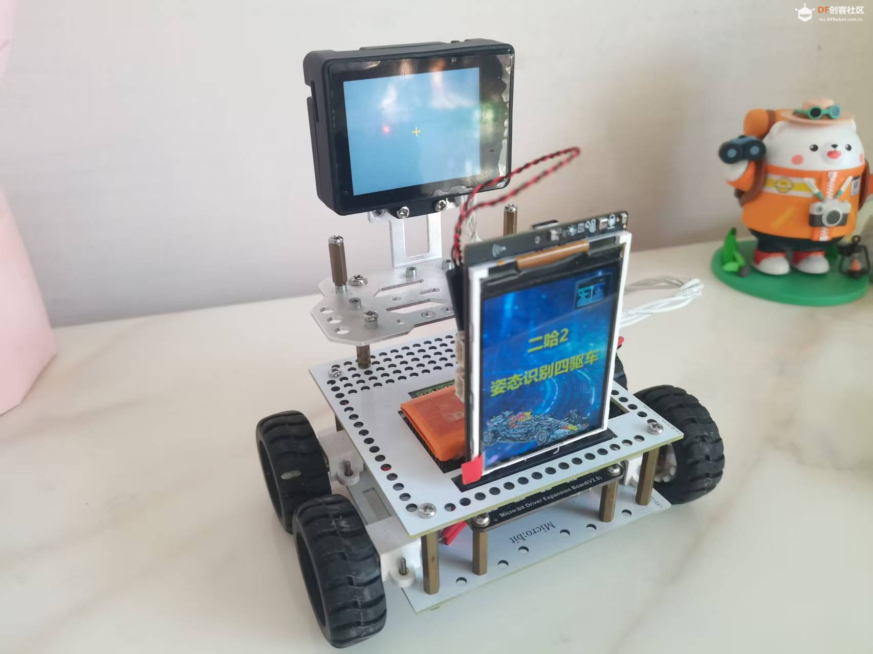

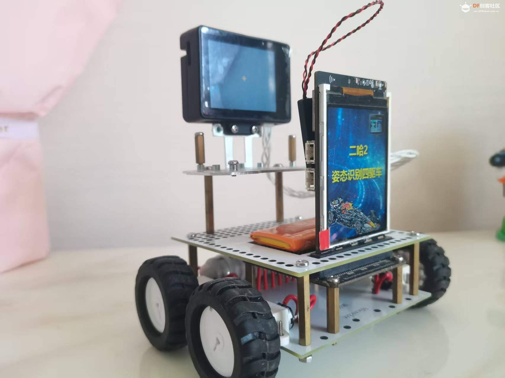

二哈识图2+行空板k10+电机驱动扩展板——姿态控制四驱车图10
【项目设计】
       用于控制行空板K10主控板,结合Huskylens 2 AI摄像头实现人体姿态识别来控制四驱车运动。基于人体姿态识别的AI四驱车控制程序,通过识别人体关键点(如眼睛、肩膀、手腕)的相对位置来判断动作,并控制小车前进、后退、左转、右转、停止。
  • 硬件方面选用国产开源硬件行空板K10作为主控,集成电机驱动、TF卡存储、I2C总线等接口,体积小、功耗低、扩展性强;搭配专为教育场景设计的Huskylens 2 AI视觉传感器,内置人体姿态识别算法,无需复杂模型训练即可直接输出关键点数据,大幅降低中小学生的使用门槛。
  • 软件方面采用图形化编程平台,学生像拼积木一样把“AI感知→逻辑判断→运动控制”三大环节拼接起来,在10分钟内就能完成“手势→小车动作”的闭环,实现“人体即遥控器”的科幻体验。

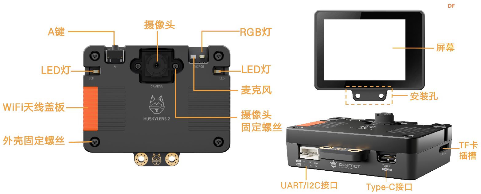

       1.HuskyLens 2 AI视觉传感器
二哈识图2+行空板k10+电机驱动扩展板——姿态控制四驱车图2

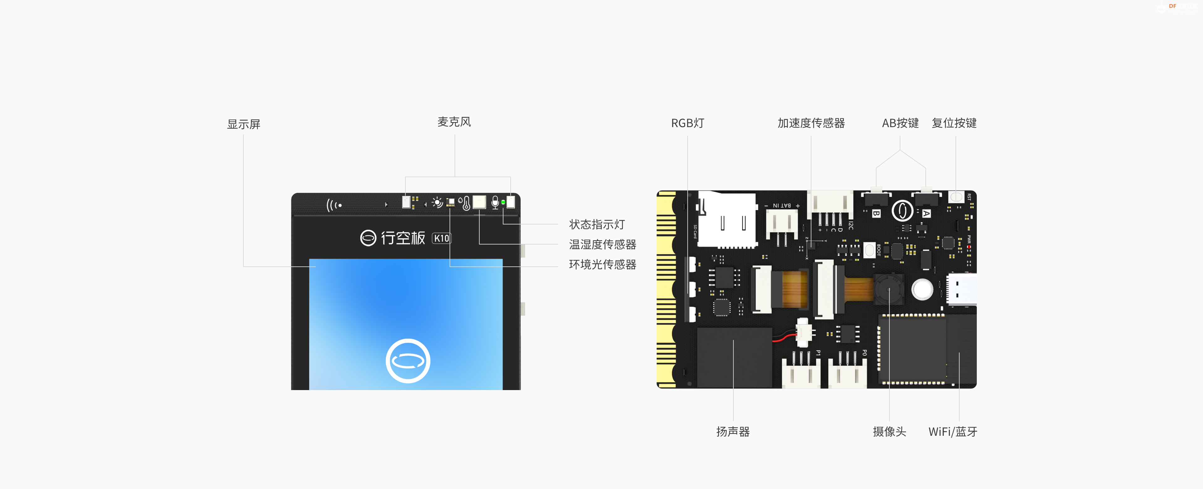

       2.行空板k10
二哈识图2+行空板k10+电机驱动扩展板——姿态控制四驱车图3

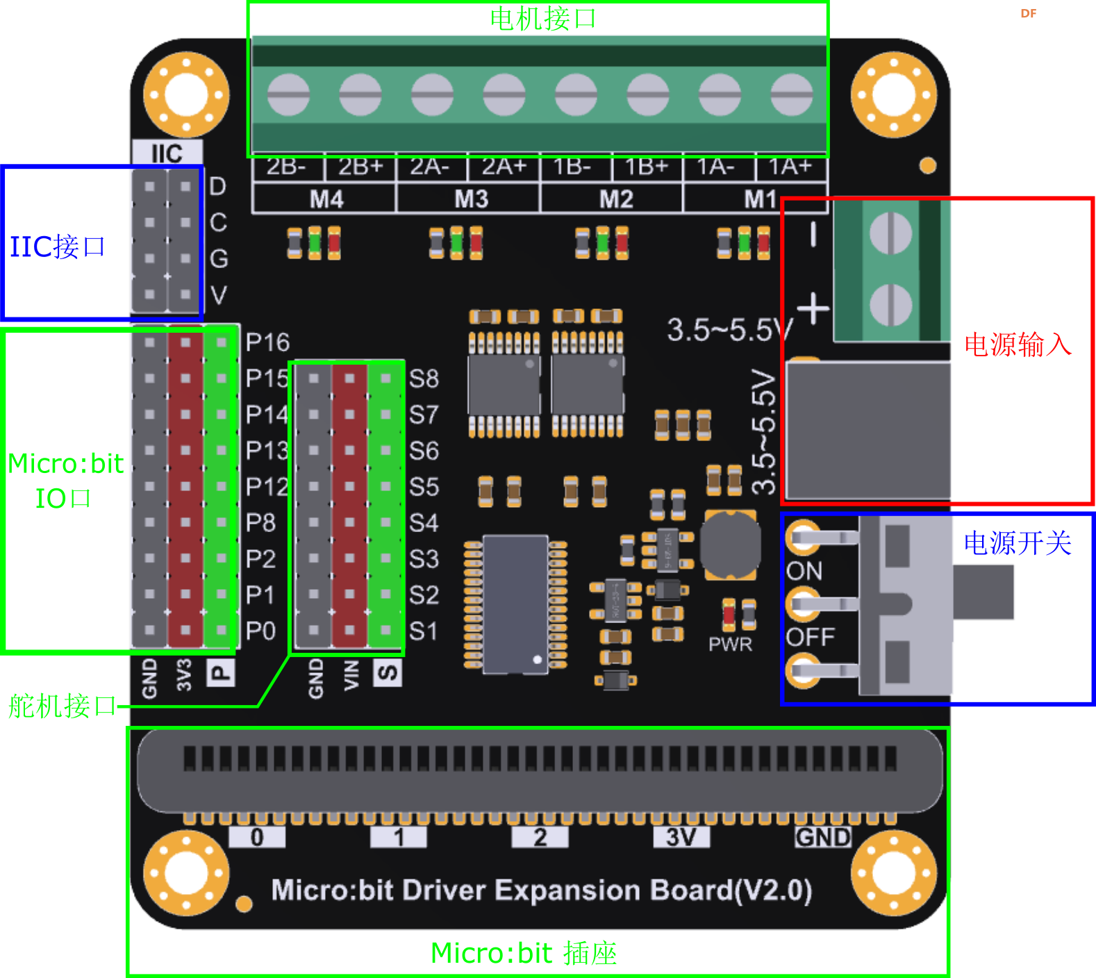

       3.micro bit电机驱动扩展板
二哈识图2+行空板k10+电机驱动扩展板——姿态控制四驱车图4

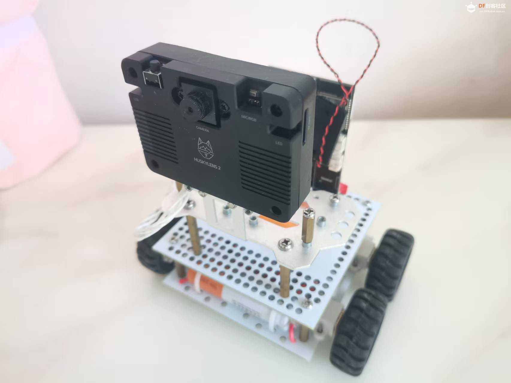

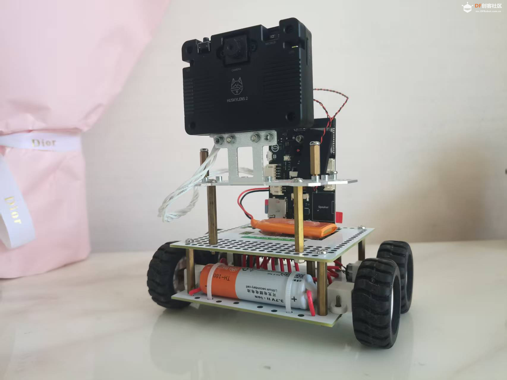

【硬件组装】
二哈识图2+行空板k10+电机驱动扩展板——姿态控制四驱车图8
二哈识图2+行空板k10+电机驱动扩展板——姿态控制四驱车图7
二哈识图2+行空板k10+电机驱动扩展板——姿态控制四驱车图9

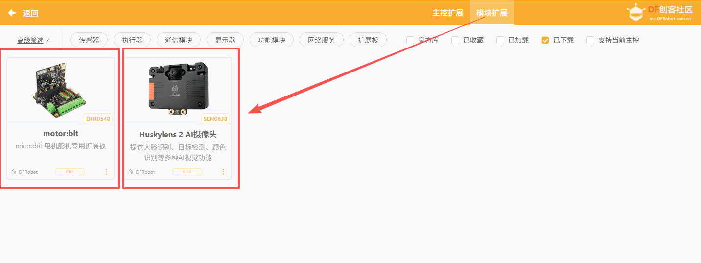

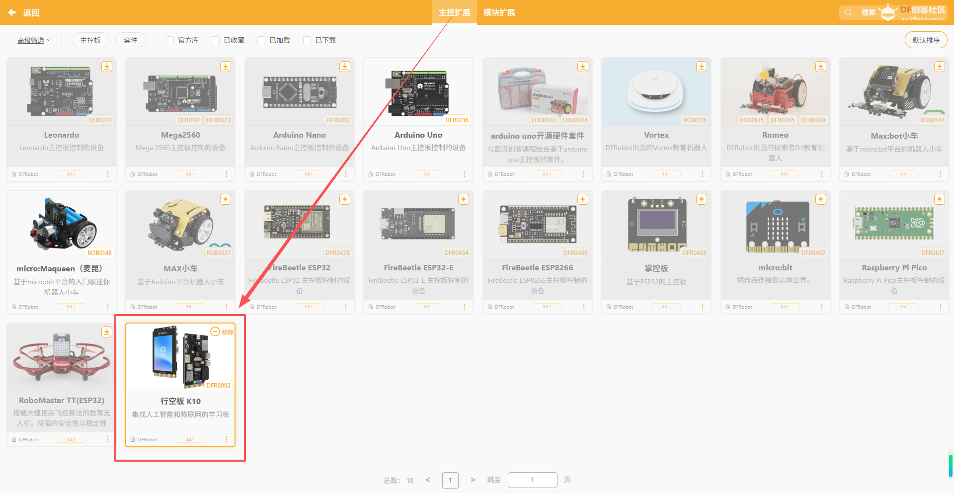

【Mind+扩展】
       1.加载行空板k10主控
二哈识图2+行空板k10+电机驱动扩展板——姿态控制四驱车图5
       2.micro bit电机驱动扩展板、HuskyLens 2 AI视觉传感器
二哈识图2+行空板k10+电机驱动扩展板——姿态控制四驱车图6

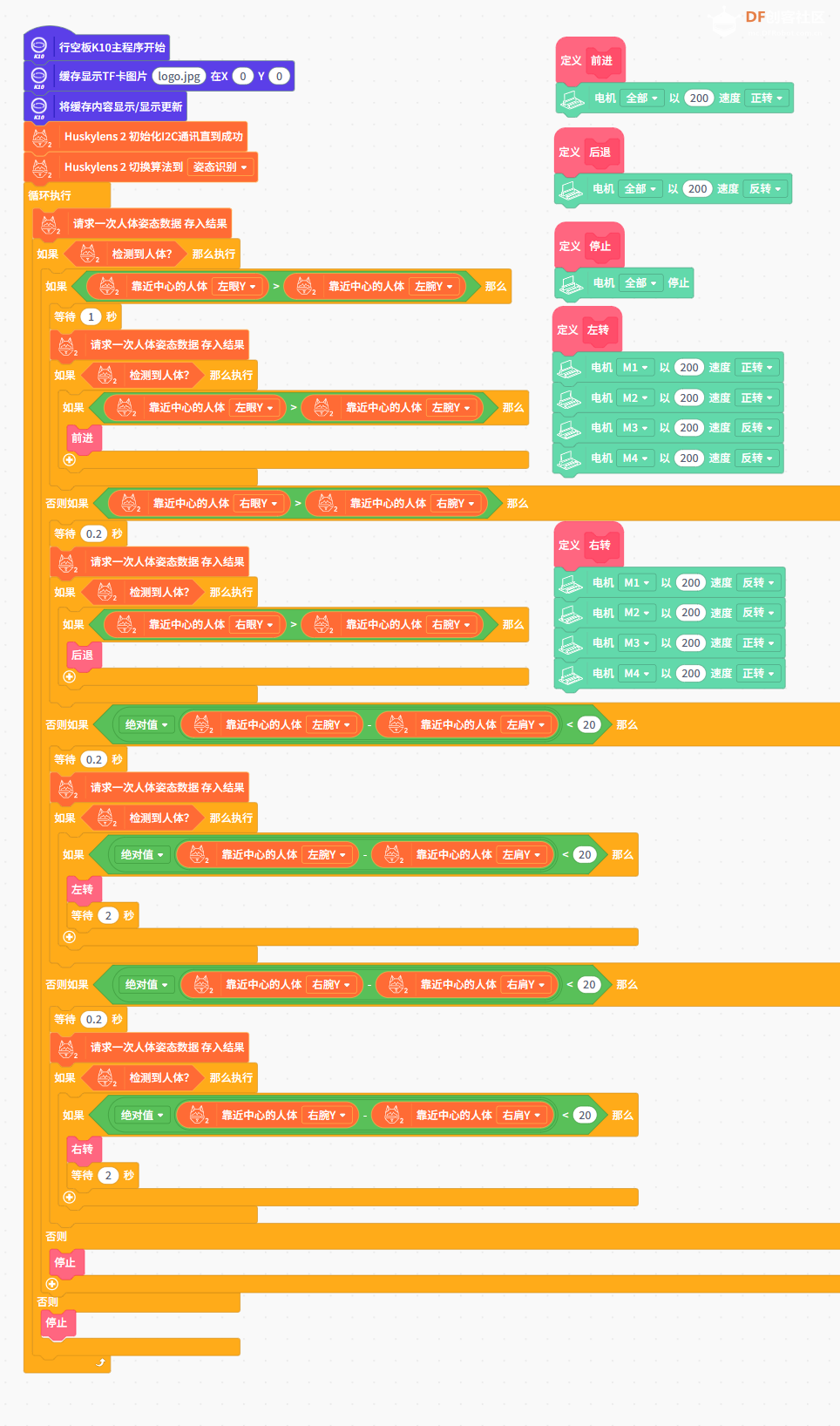

【程序代码】
       1. 初始化部分
  1. 行空板K10主程序开始
  2. 定义前进
  3. 缓存显示TF卡图片 Logojpg 在x
  4. 将缓存内容显示/显示更新
  5. 以200)速度
  6. Huskylens 2 初始化I2C通讯直到成功
  7. Huskylens 2 切换算法到姿态识别
  • 启动主程序,显示LOGO图片。
  • 初始化Huskylens 2,设置为人体姿态识别模式。
  • 设置电机速度为200(可能是PWM值)。
       2. 主循环逻辑
  1. 盾环执行
  2. 请求一次人体姿态数据存入结果
  3. 签,检测到人体?那么执行
  • 进入主循环,不断读取Huskylens识别到的人体姿态数据。
  • 如果检测到人体,才继续执行后续判断。
       3. 动作判断逻辑(核心)
       程序通过比较人体关键点的Y坐标(垂直方向)来判断动作:
  1. |          条件          |   动作     |            逻辑说明                  |
  2. | ---------------- | --------- | ----------------------------- |
  3. | `左眼Y > 左腕Y` | **前进** | 左手举起与眼睛平齐 → 前进 |
  4. | `右眼Y > 右腕Y` | **右转** | 右手举起与眼睛平齐 → 右转 |
  5. | `左腕Y ≈ 左肩Y` | **左转** | 左手平举 → 左转                  |
  6. | `右腕Y ≈ 右肩Y` | **右转** | 右手平举 → 右转                  |
  7. | 无匹配               | **停止** | 无动作 → 停止                     |
      注:程序中用了“绝对值 < 20”来判断两个Y坐标是否“接近”,即误差范围内认为动作匹配。
       4. 电机控制
  • 使用M1、M2、M3、M4四个电机。
  • 通过正转/反转实现方向控制:
    • 前进:所有电机正转
    • 前进:所有电机反转
    • 左转:M1、M2正转,M3、M4反转(差动转向)
    • 右转:M1、M2反转,M3、M4正转
    • 停止:所有电机停止
