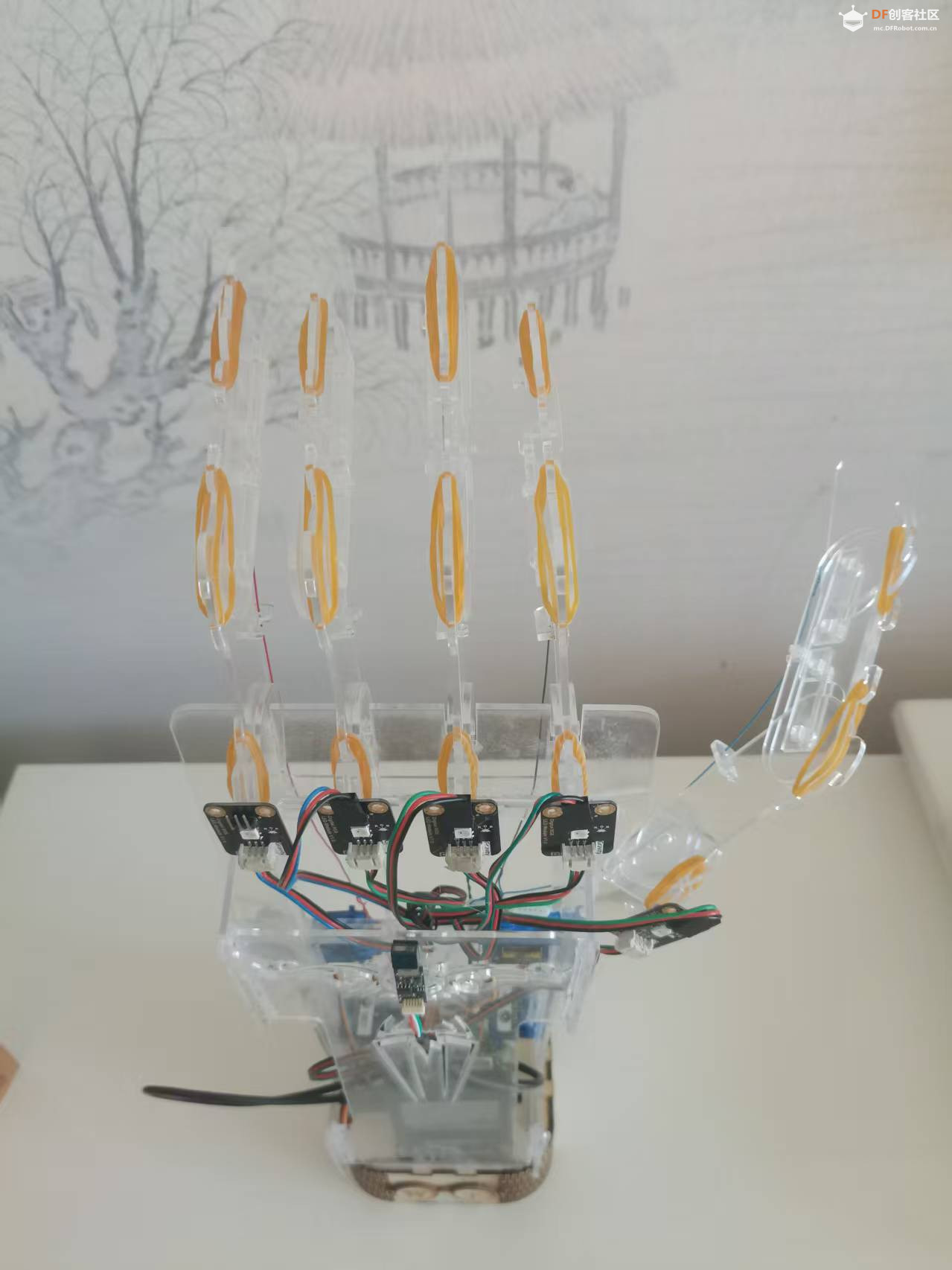

行空板M10——AI五指机械手图1
行空板AI五指机械手:用MediaPipe+OpenCV“掰”动激光切割手掌
【项目背景】
“能不能让行空板看懂我的手势,再驱动真的机械手一比一复现?”——带着这个脑洞,我们只用了一周就把想法落地:
• 主控:行空板M10(自带Linux+Python,USB口直接插摄像头)
• 机械:激光切割5mm椴木手掌+5个DFS1809 180°舵机
• 视觉:OpenCV取流+MediaPipe Hands实时识别
• 交互:7颗NeoPixel指节灯,手指一伸就灭、一弯就亮
最终效果:对着摄像头比“Rock”,机械手同步握拳;比“Three”,无名指小指立刻跟上;延迟小,仪式感满满!

【激光切割图纸与机械装配】
行空板M10——AI五指机械手图4
行空板M10——AI五指机械手图2
行空板M10——AI五指机械手图3
