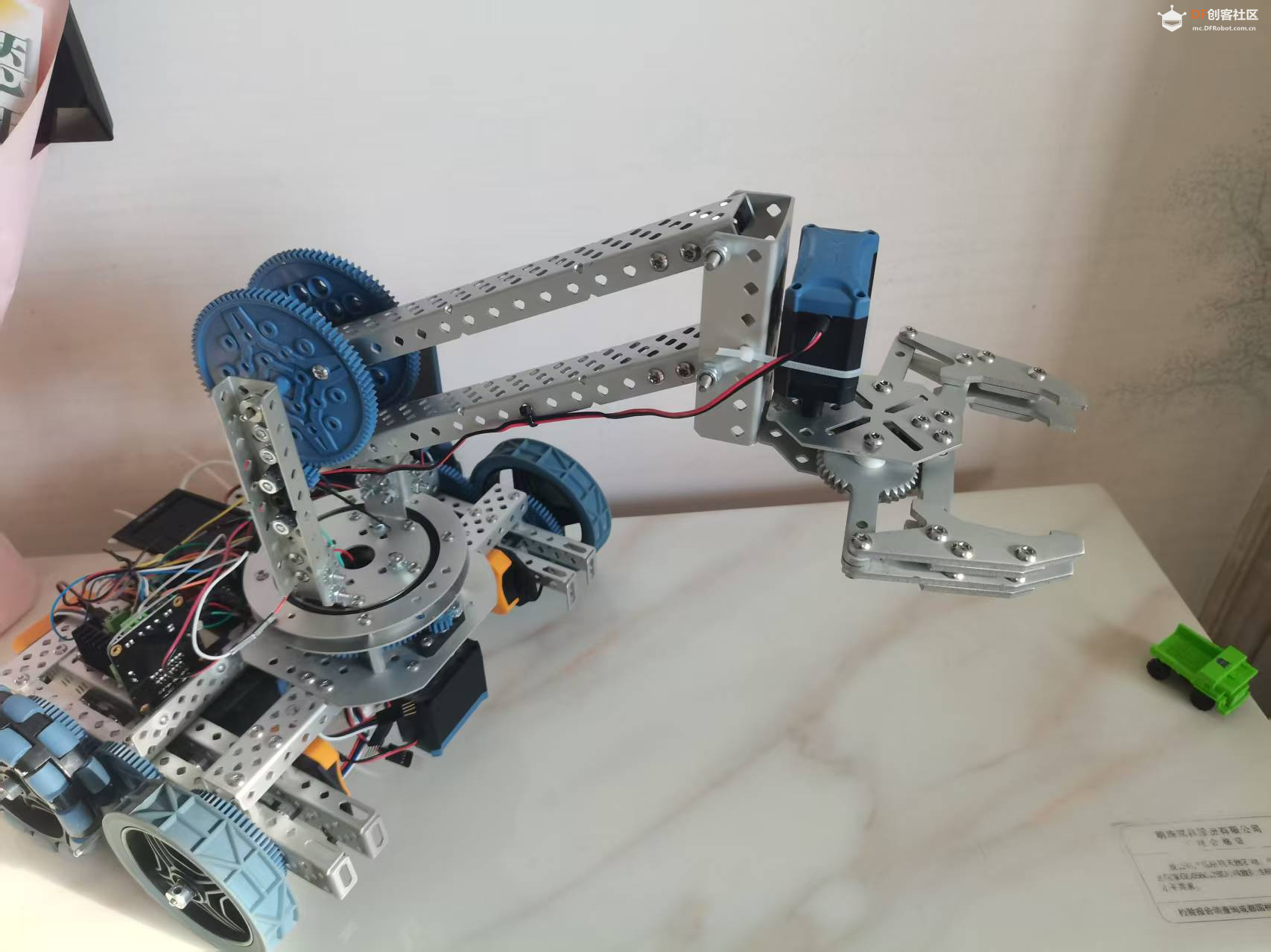

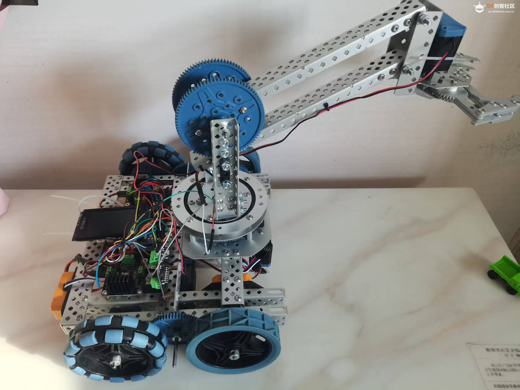

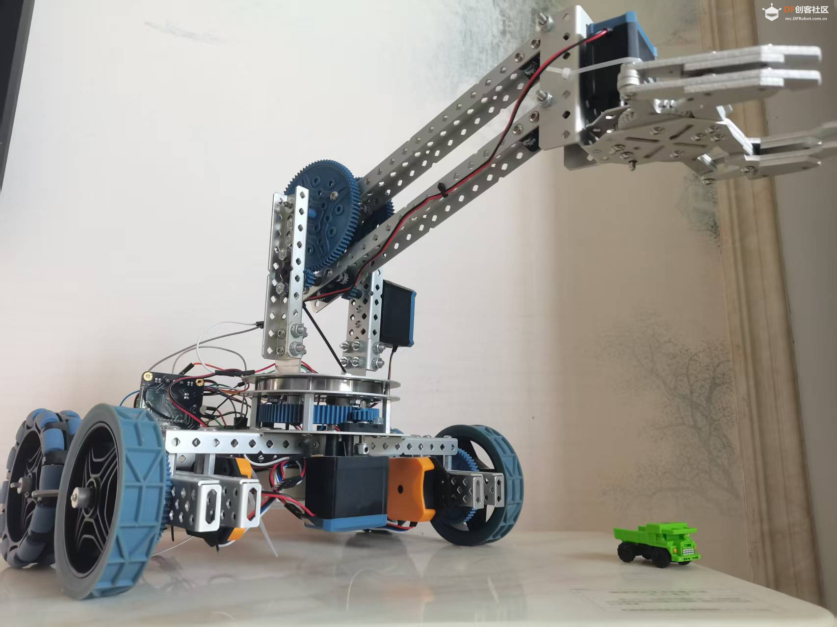

【项目起源】
       前不久,我在 DFRobot 论坛发过一个“能听会说的小车”雏形(https://mc.dfrobot.com.cn/thread-398314-1-1.html),但只用了行空板k10的四个引脚。这次我把金手指引出的“引脚”通过IO扩展板接入 3个L298N(DF-MD V1.3)电机驱动器,控制小车真正做到了“说一句,动一路”——前进、后退、左转、右转、机械臂 360° 旋转、抬起放下、机械爪张合,全部一条语音指令搞定。
行空板 K10小智:用语音指挥会说会跑会抓的智能车图5

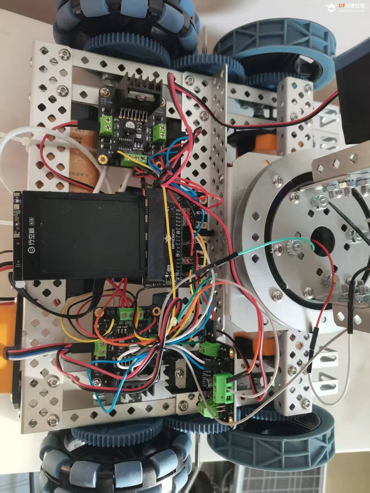

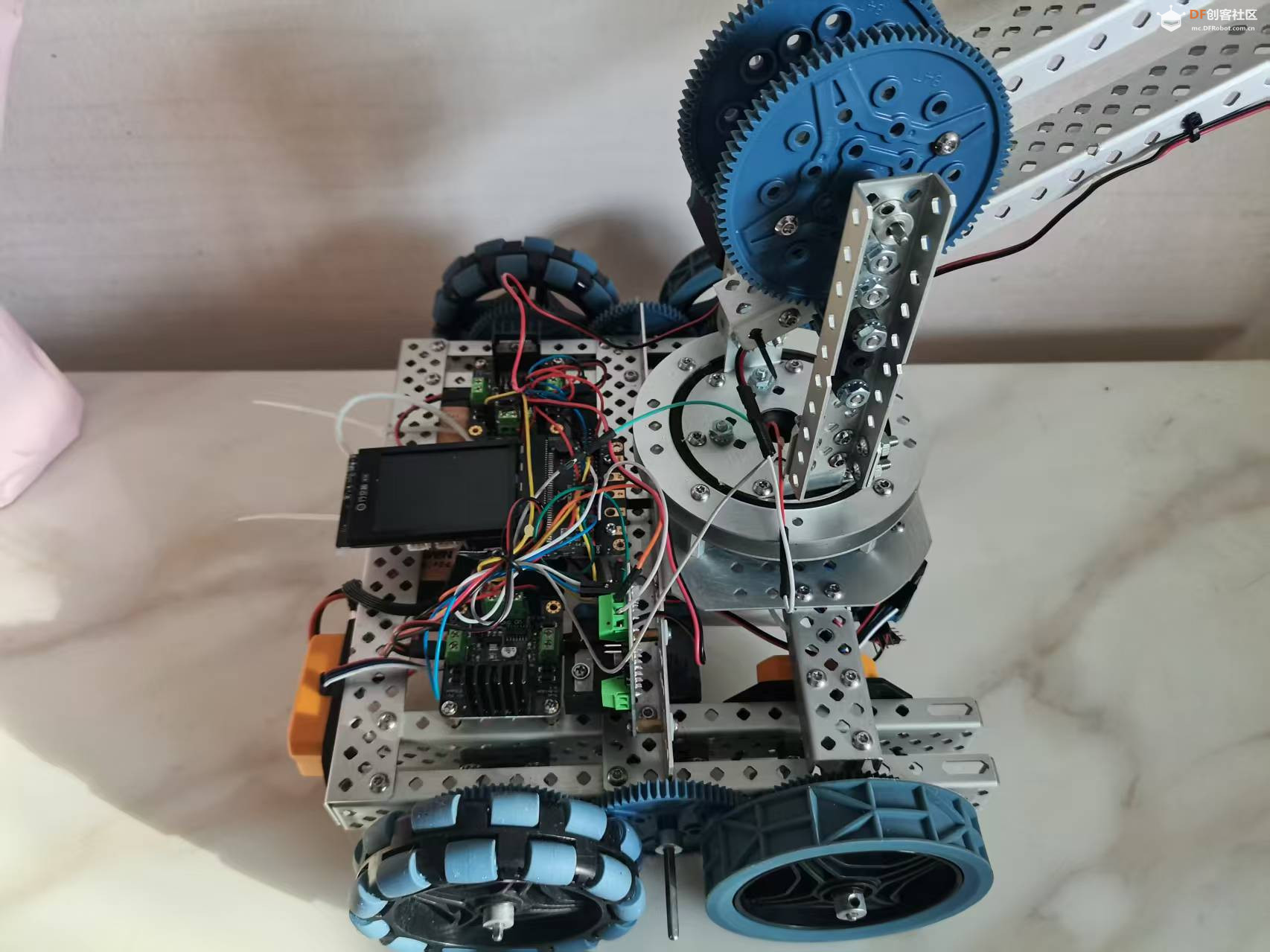

【整体架构 】
│  小智 AI(LLM 语音)│ ←── 普通话/英语自然语言
                 │ WebSocket / MCP
│ 行空板 K10(ESP32-S3)│  ESP-IDF 5.x
│  ├─ 4×MEMS 麦克风       │  ←── “小智,前进”
│  ├─ ES8311 功放             │  →── “好的,正在前进”
│  ├─ LCD 实时表情            │
│  └─ TCA9555 16-bit IO   ├-----------┐
                                                            ▼ I²C
                                │                   IO 扩展板                     │
                                │             P0~P15 全部引出               │
                                L298N-底盘    L298N-臂      L298N-爪
                               │左轮 右轮│   │水平 俯仰│   │   张合  │
行空板 K10小智:用语音指挥会说会跑会抓的智能车图4
行空板 K10小智:用语音指挥会说会跑会抓的智能车图3
【电机接线对照表(TCA9555 → L298N)】
|    功能段   | P 引脚 | 8255 位 | L298N 通道 |               备注           |
| 左轮 ENA  |    P8    |    BIT8   |     ENA       | 与 P12(IN1) 组合      |
| 右轮 ENB  |    P9    |    BIT9   |      ENB       | 与 P13(IN2) 组合      |
| 左轮 IN1   |    P5    |    BIT12 |      IN1        |                                 |
| 右轮 IN2   |    P4    |    BIT13 |      IN2        |                                 |
| 爪 ENA     |    P3    |    BIT14 |      ENA       | 接爪电机                   |
| 爪 IN1      |    P12  |    BIT3   |      IN1        | 0张开,1闭合            |
| 臂水平      |    P2    |    BIT7   |      ENA       | 水平旋转电机            |
| 臂水平      |    P13  |    BIT4   |      IN2        | 0左旋转,1右旋转     |
| 臂俯仰      |    P11  |    BIT2   |      ENA       | 俯仰电机                   |
| 臂俯仰 M  |    P1    |   ——   |       IN1       | 直接 GPIO2 控制方向 |
行空板 K10小智:用语音指挥会说会跑会抓的智能车图1
行空板 K10小智:用语音指挥会说会跑会抓的智能车图2
