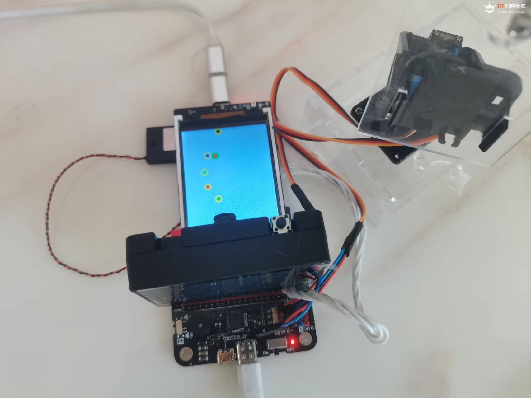

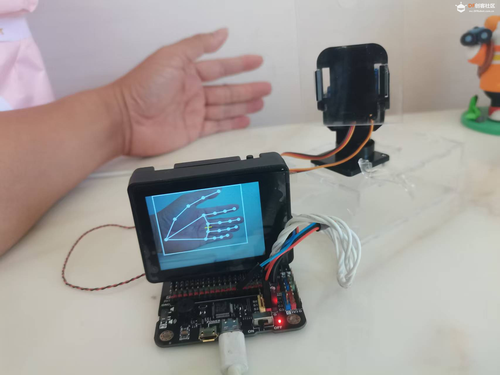

【硬件组装】
二哈识图2+行空板K10+IO扩展板——手势控制舵机平台图5
二哈识图2+行空板K10+IO扩展板——手势控制舵机平台图6

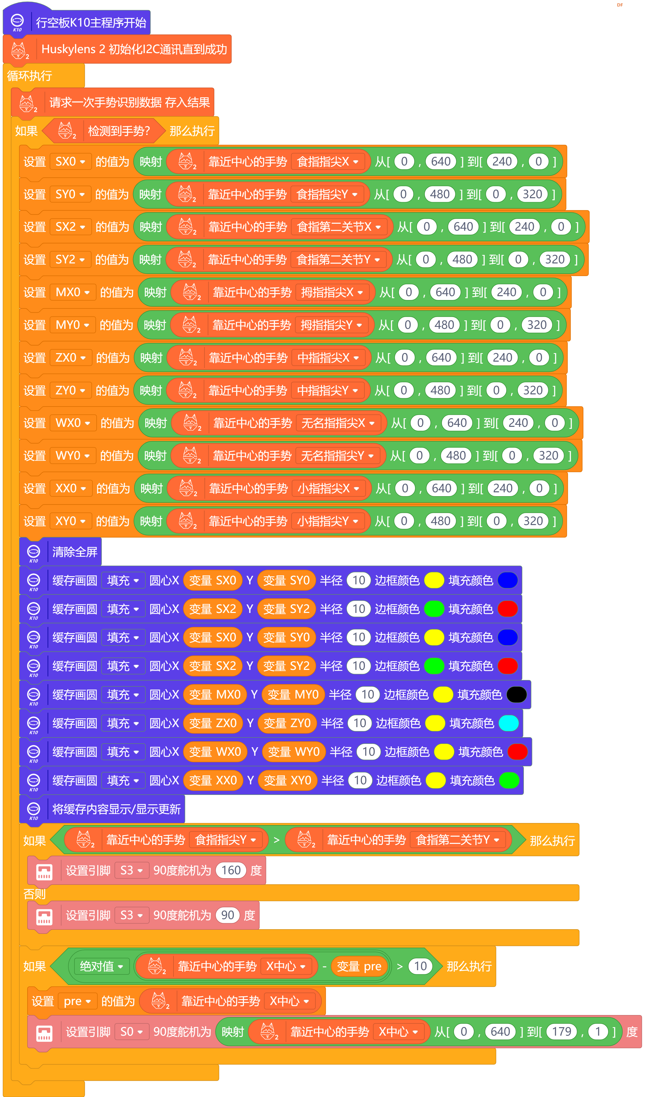

【程序代码】
  • 手势识别(基于 Huskylens)
  • 实时绘制手势关键点
  • 根据手势动作控制两个舵机(S0 和 S3)
二哈识图2+行空板K10+IO扩展板——手势控制舵机平台图1
初始化
Huskylens 2 初始化 I2C 通讯,直到成功连接。
主循环逻辑
  获取手势数据
    请求一次手势识别数据,并存储识别结果。
    识别到手势后执行以下操作:
      提取关键点坐标(映射到屏幕坐标系 240x320):
      食指指尖(SXO, SYO)
      食指第二关节(SX2, SY2)
      拇指指尖(MXO, MYO)
      中指指尖(ZXO, ZYO)
      无名指指尖(WXO, WYO)
      小指指尖(XXO, XYO)
      图形绘制:
        清除全屏缓存
        绘制多个填充圆,代表各个手指的关键点位置
        显示更新后的图像
      舵机控制逻辑:
        舵机 S3:
          如果食指指尖高于第二关节(可能是“抬手”或“指向”动作),设置舵机角度为 160°
          否则设置为 90°
        舵机 S0:
          如果手势中心 X 坐标变化超过阈值(10),则根据手势中心 X 坐标映射到 0~179°,控制舵机角度
