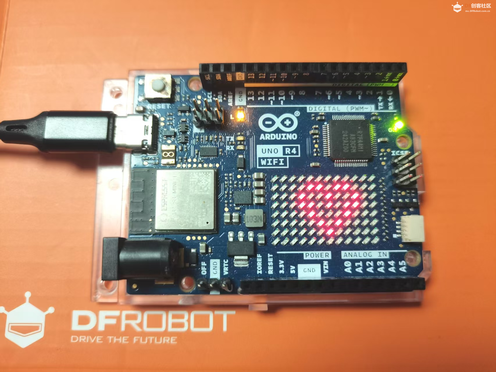

【项目技术选型】
       本项目选用从DF商城购买的**Arduino R4 WiFi**作为核心控制器,通过对比分析其与Arduino Uno Q的技术特性,展示了在新时代硬件平台上的创新应用。项目结合了:
       - Arduino R4 WiFi的板载LED矩阵显示能力
       - WiFi网络通信功能
       - 网页远程控制接口
       - AI语音助手集成控制
Arduino R4 WiFi与Uno Q对比及智能控制LED矩阵项目图6

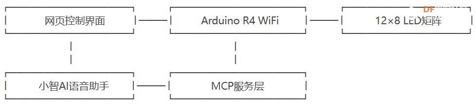

【系统架构设计】
Arduino R4 WiFi与Uno Q对比及智能控制LED矩阵项目图2
【核心技术组件】
       1. **LED矩阵驱动层**: 直接控制硬件显示
       2. **网络服务层**: HTTP服务器处理网页请求
       3. **动画管理层**: 多动画序列调度控制
       4. **AI接口层**: MCP协议桥接智能助手

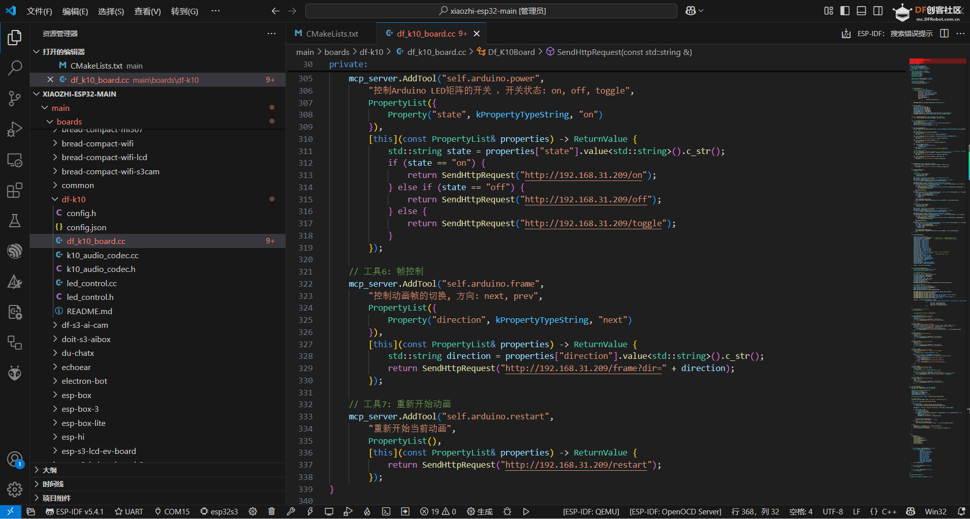

【MCP服务集成与AI控制】
       ESP-IDF环境配置
       在VS Code中配置ESP-IDF开发环境,修改小智AI的`df_k10_board.cc`文件,添加Arduino控制工具集。
       MCP工具定义
  1. // 动画切换工具
  2. mcp_server.AddTool("self.arduino.animation",
  3.     "切换Arduino LED矩阵显示的动画",
  4.     PropertyList({Property("animation_number", kPropertyTypeInteger, 0, 0, 10)}),
  5.     [this](const PropertyList& properties) -> ReturnValue {
  6.         int anim_num = properties["animation_number"].value<int>();
  7.         return SendHttpRequest("http://192.168.31.209/animation?num=" + std::to_string(anim_num));
  8.     });
        增强的HTTP通信协议
  1. ReturnValue SendHttpRequest(const std::string& url) {
  2.     esp_http_client_config_t config = {};
  3.     config.url = url.c_str();
  4.     config.method = HTTP_METHOD_GET;
  5.     config.timeout_ms = 8000;
  6.     // 实现可靠的HTTP请求处理
  7. }
Arduino R4 WiFi与Uno Q对比及智能控制LED矩阵项目图4
Arduino R4 WiFi与Uno Q对比及智能控制LED矩阵项目图8

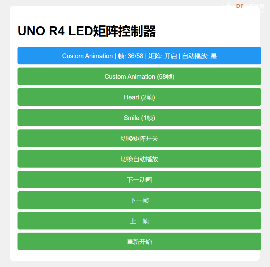

【网页控制界面设计】
       响应式控制面板
       - **实时状态显示**: 当前动画、帧数、开关状态
       - **动画选择器**: 自定义动画、心形、笑脸等
       - **控制按钮组**: 播放控制、帧控制、系统控制
       - **移动端优化**: 自适应不同屏幕尺寸
       控制指令示例
  1. <a href='/animation?num=0' class='btn'>自定义动画 (58帧)</a>
  2. <a href='/toggle' class='btn'>切换矩阵开关</a>
  3. <a href='/frame?dir=next' class='btn'>下一帧</a>
Arduino R4 WiFi与Uno Q对比及智能控制LED矩阵项目图9

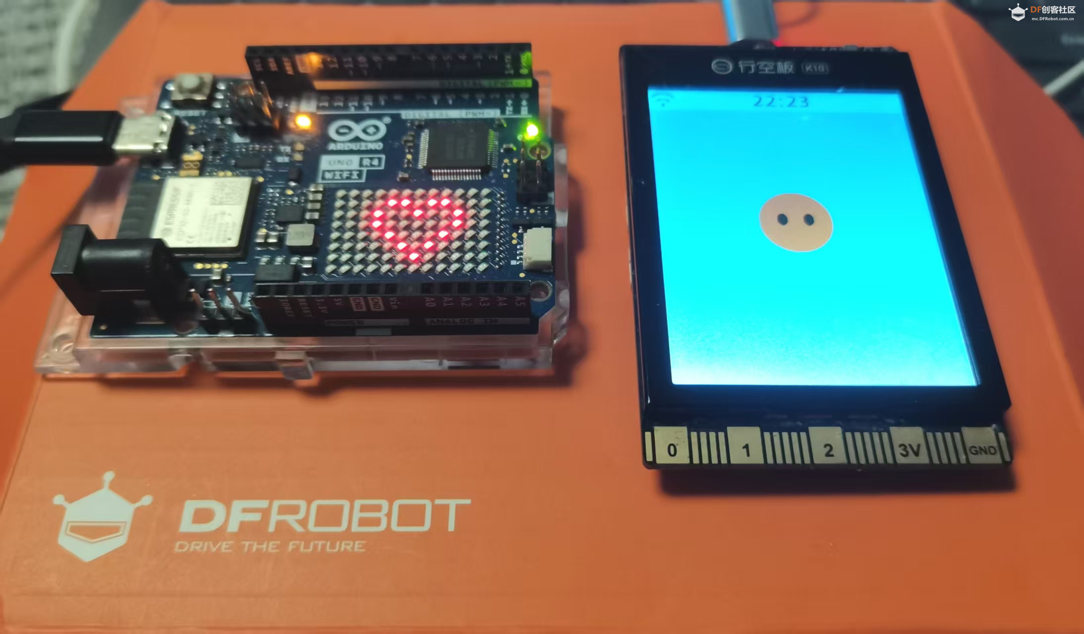

【演示视频】
【结论与展望】
       本项目成功展示了Arduino R4 WiFi在物联网应用中的强大能力,通过与Arduino Uno Q的对比,突出了各自的技术优势。创新的网页+AI双控制模式为智能硬件交互提供了新的思路。
       随着高通对Arduino生态的持续投入,未来我们可以期待更多融合AI计算和传统嵌入式开发的创新产品。Arduino R4 WiFi作为一个成熟稳定的平台,将继续在物联网、教育、原型开发等领域发挥重要作用。
