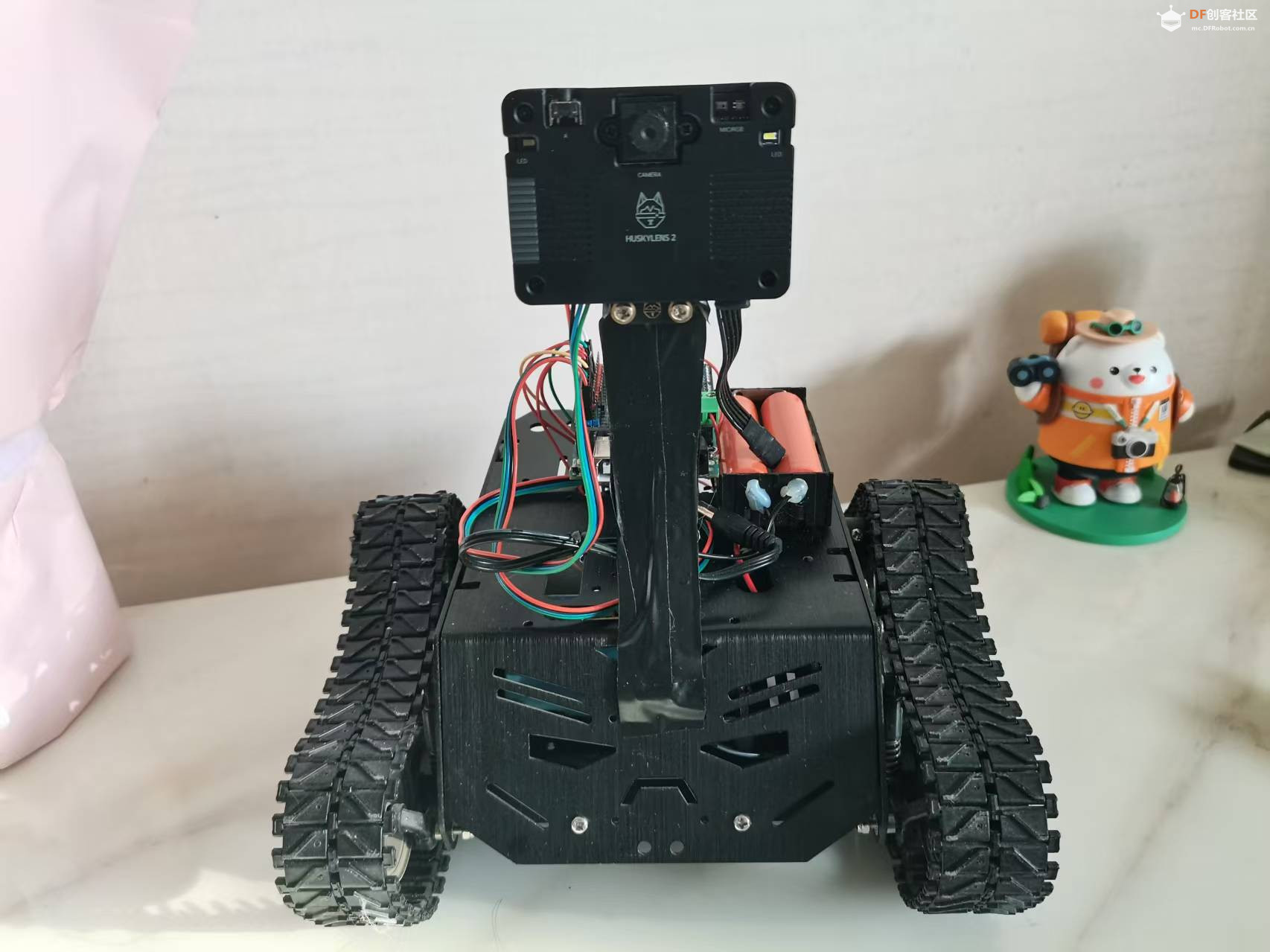

【项目简介】
       本项目基于 Arduino UNO + L298N 双路电机驱动板,搭配 DFRobot HuskyLens 2 AI 视觉传感器,实现“看得见”的履带小车。通过 HuskyLens2 内置的“人体姿态识别”算法,实时获取人物在画面中的中心坐标 (X, Y) 以及人体框高/宽。整套控制系统采用 PI 算法:
       1. 水平方向以画面中心 X=320 为基准,计算误差后输出差速 PWM,使车头始终“盯人”;
       2. 深度方向以人体框高、宽作为“距离”参考,当目标小于安全阈值时,主动前进;大于阈值时,原地待命。
       整个开发过程在 Mind+ 图形化环境中完成,分三阶段递进调试,既适合新手理解 PID 思想,又能直接落地为“如影随形”的跟随小车。

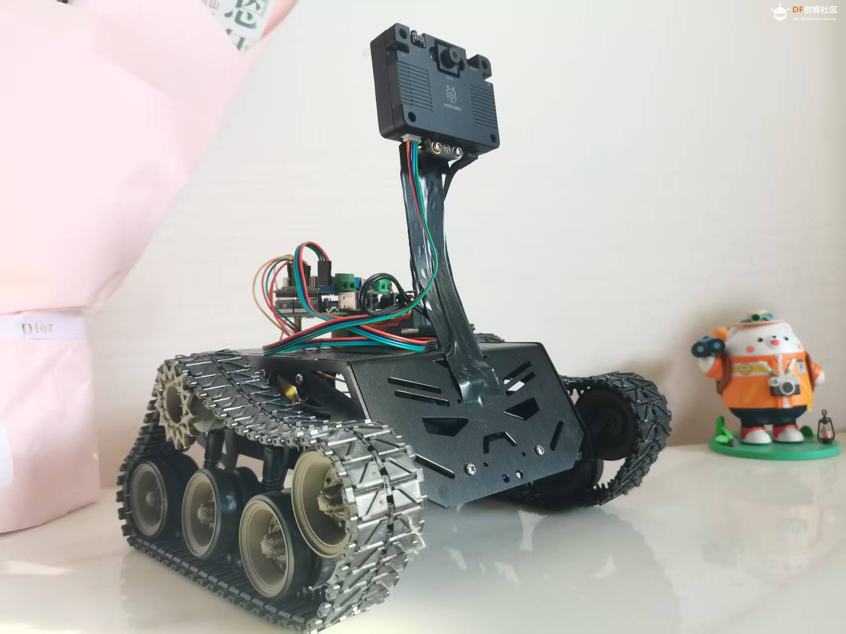

【硬件清单】
1. Arduino UNO R3 ×1 +IO扩展板
2. L298N 双路电机驱动板 ×1
3. 履带小车底盘(带 2×TT 电机) ×1
4. HuskyLens 2 人工智能摄像头 ×1
5. 7.4 V 2200 mAh 锂电池组 ×2  (分别给L289N和Arduino供电)
7. 杜邦线、螺丝、魔术扎带若干

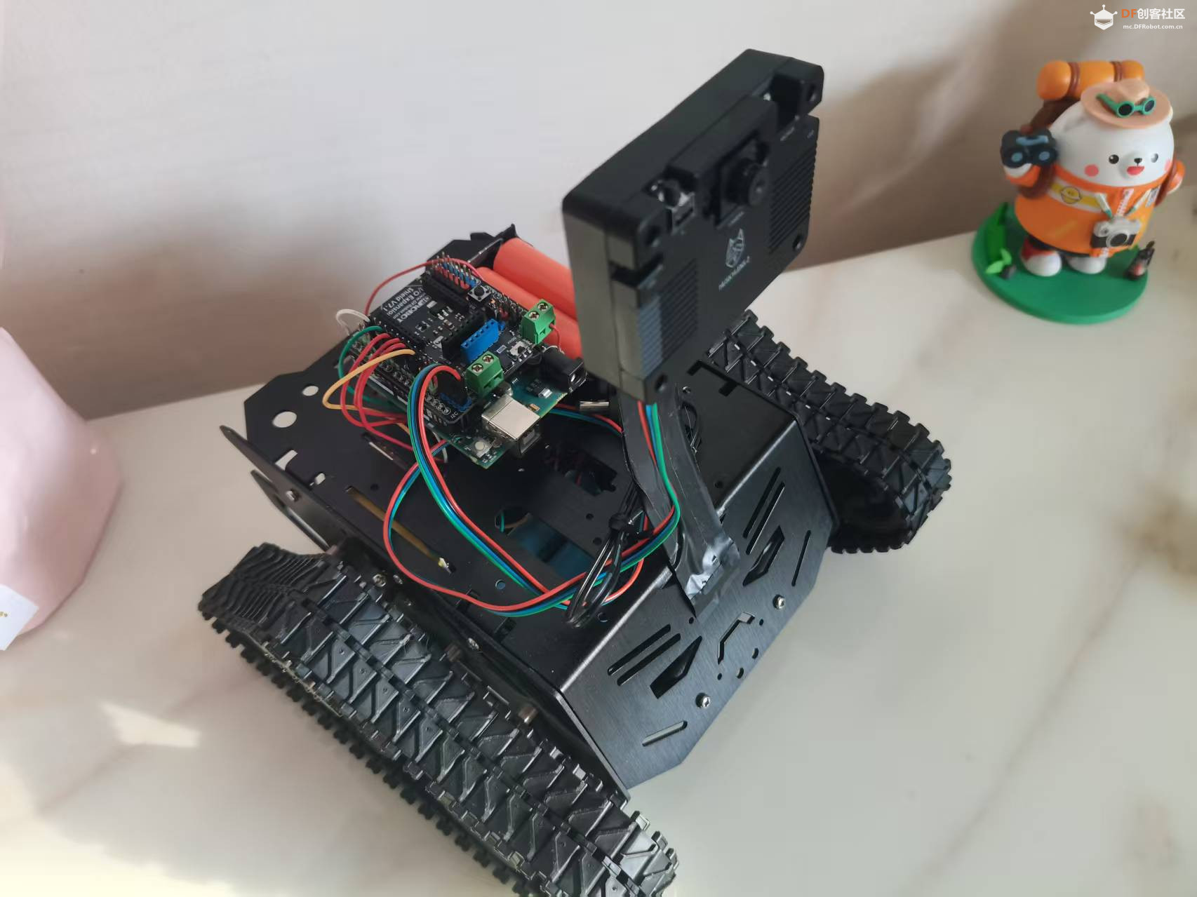

【硬件连线】
- 电机接口:左电机 → L298N OUT1/OUT2;右电机 → OUT3/OUT4。
- 电源接口:电池+ → L298N +12 V;电池– → L298N GND;并与Arduino共地。
- 信号接口:
  – HuskyLens SDA → A4,SCL → A5(I²C 通信)
  – L298N 输入端:IN1~IN4 分别接 D7、D8、D9、D10(Mind+ 图形块默认引脚)。
  – PWM 调速:ENA→D5,ENB→D3(支持 0~255 级调速)。

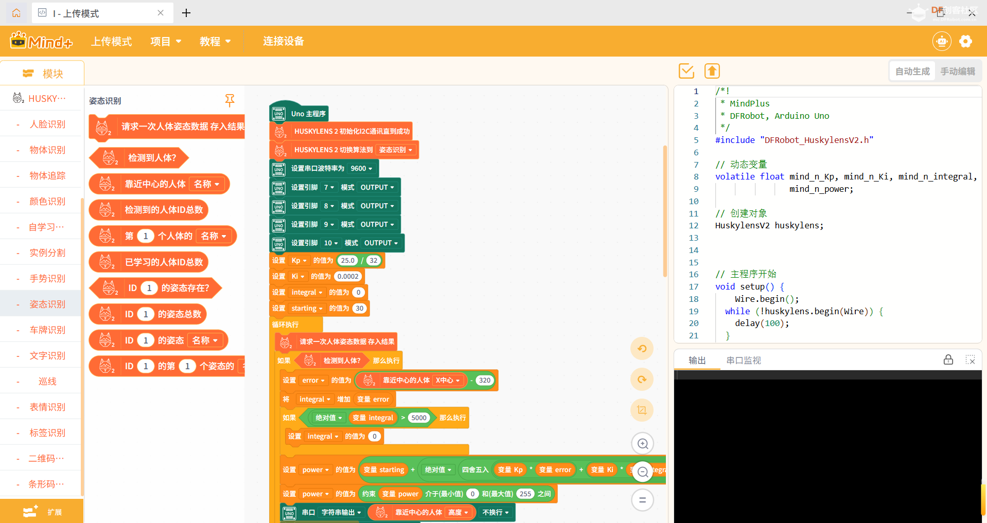

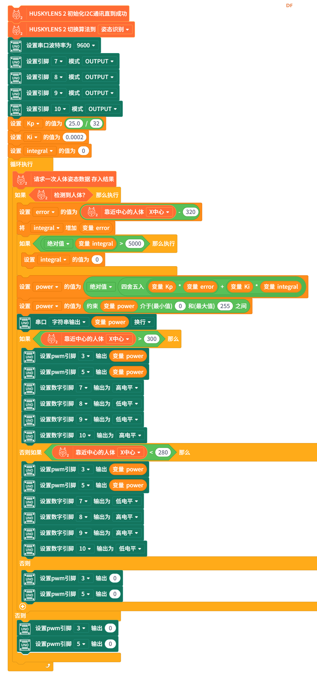

【算法拆解】
1. 误差定义
   error = X_center – 320
   取值范围:[0, 640]
2. 比例项 P
   Kp = 250 / 320 ≈ 0.78
   Vp_turn = Kp × error
   直接决定小车的“瞬时”转向力度。
3. 积分项 I
   integral = integral + error × dt (dt 在 Mind+ 主循环里近似为 20 ms)
   Ki 取 0.0002  (根据个人小车实际情况进行调整)
   Vi_turn = Ki × integral
   作用:消除“差一点就正”的稳定误差,防止小车在目标前方左右摇摆。
4. 抗积分饱和
   当 |integral| > 5000 时强制归零,避免电池低压或人为抱起小车时积分暴走。

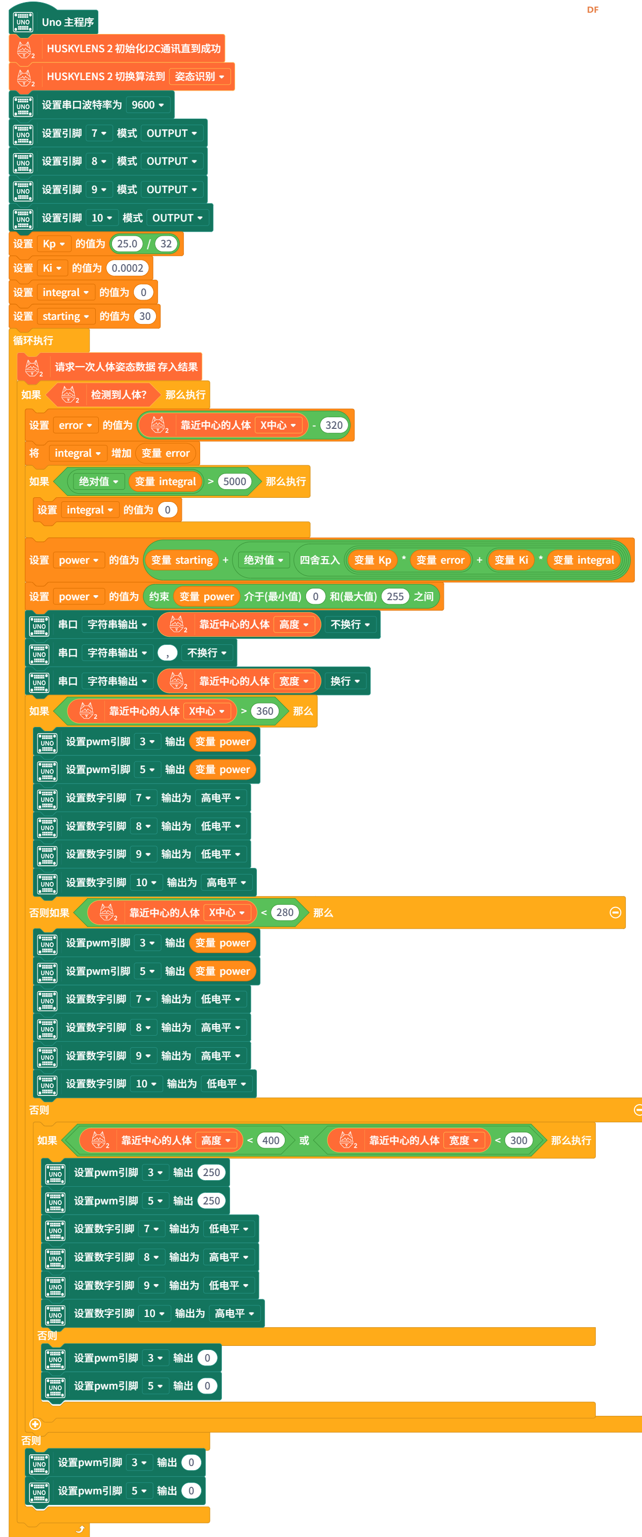

5. 深度方向策略
   当人体框高度 > 400 像素 或 宽度 > 300 像素,判定“过近”,原地待命;  仅执行转向,不前进。
   否则,判定“过远”,直线前进;

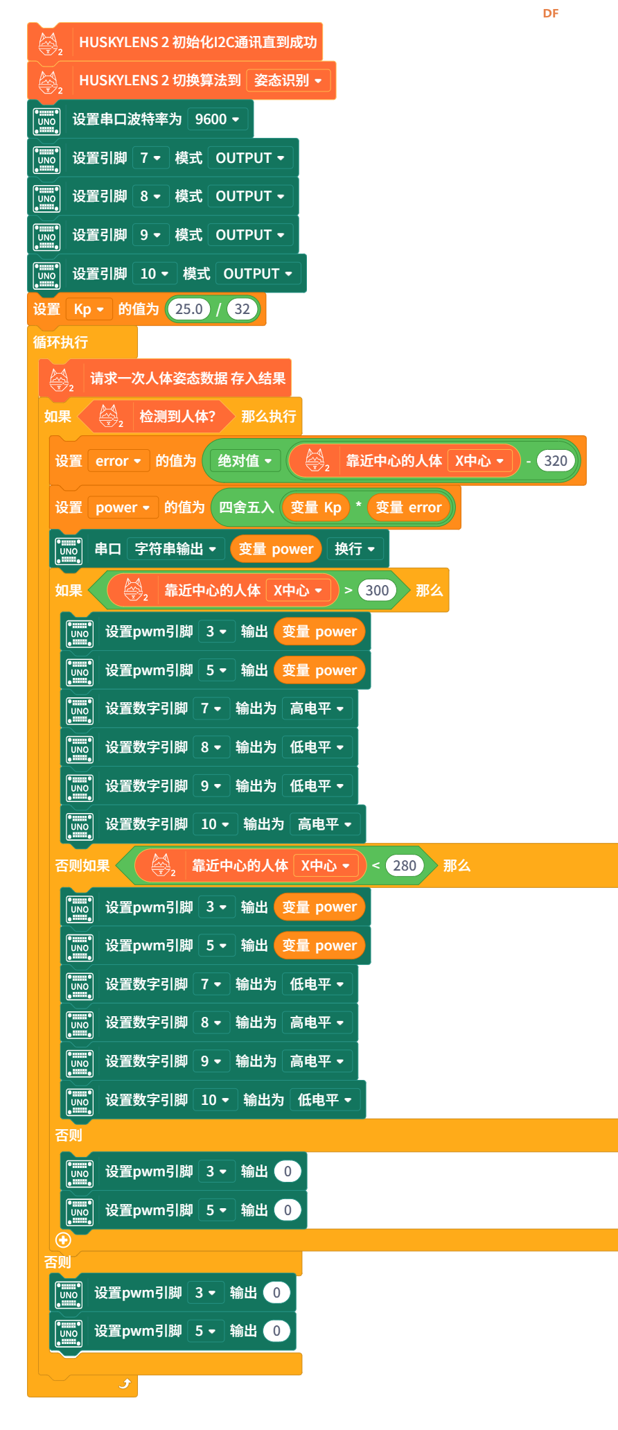

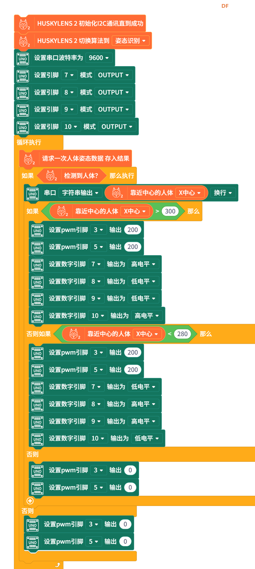

【三阶段调试日志】
阶段一:三段区间  控制
- 代码:if(X<280) 左转; if(X>360) 右转; 否则刹车。
- 现象:小车像“磕头机”,左右猛拐,无法静止。

阶段二:纯比例 P
- 现象:振荡幅度明显减小,但车头有可能始终偏离目标 10~15°,存在稳态误差。

阶段三:PI 合击
- 加入积分项后,稳态误差在 3 s 内收敛到 ±2°,即使地面摩擦力不均也能保持“盯人”。
二哈2——“如影随形”PI视觉跟随履带车图4
- 深度方向策略叠加后,小车在 1.5~3 m 范围内自动保持“社交距离”,人物后退它跟随,人物靠近它停止。
二哈2——“如影随形”PI视觉跟随履带车图5
【关键参数整定表】
Kp = 0.78,Ki = 0.0002,采样周期 T ≈ 20 ms,积分限幅 ±5000,PWM 基速 30/255。
