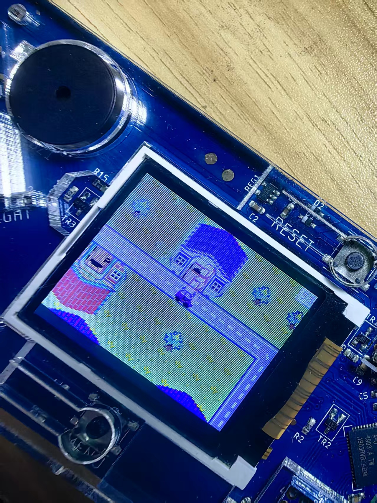

【花雕动手做】基于 Kitronik 游戏机开发板之分头送货图1
图形化编程界面:适合初学者,支持拖拽式编程。
即时模拟器:可以实时测试游戏效果。
支持 Python/JavaScript:便于进阶学习。
【花雕动手做】基于 Kitronik 游戏机开发板之分头送货图2

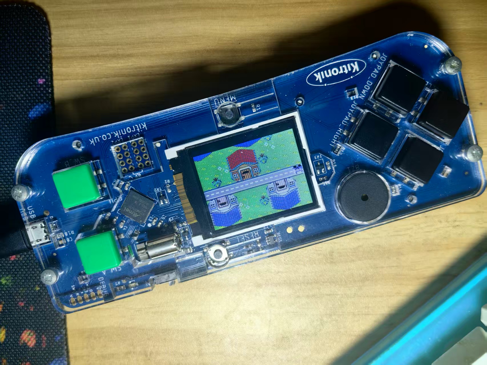

发表于 2025-9-25 09:16:25
作为学习、练习与尝试,这里创建一个分头送货的小游戏。
打开网页版:https://arcade.makecode.com/,设置项目名称:分头送货
MicroPython实验代码
实验场景记录
【花雕动手做】基于 Kitronik 游戏机开发板之分头送货图3
