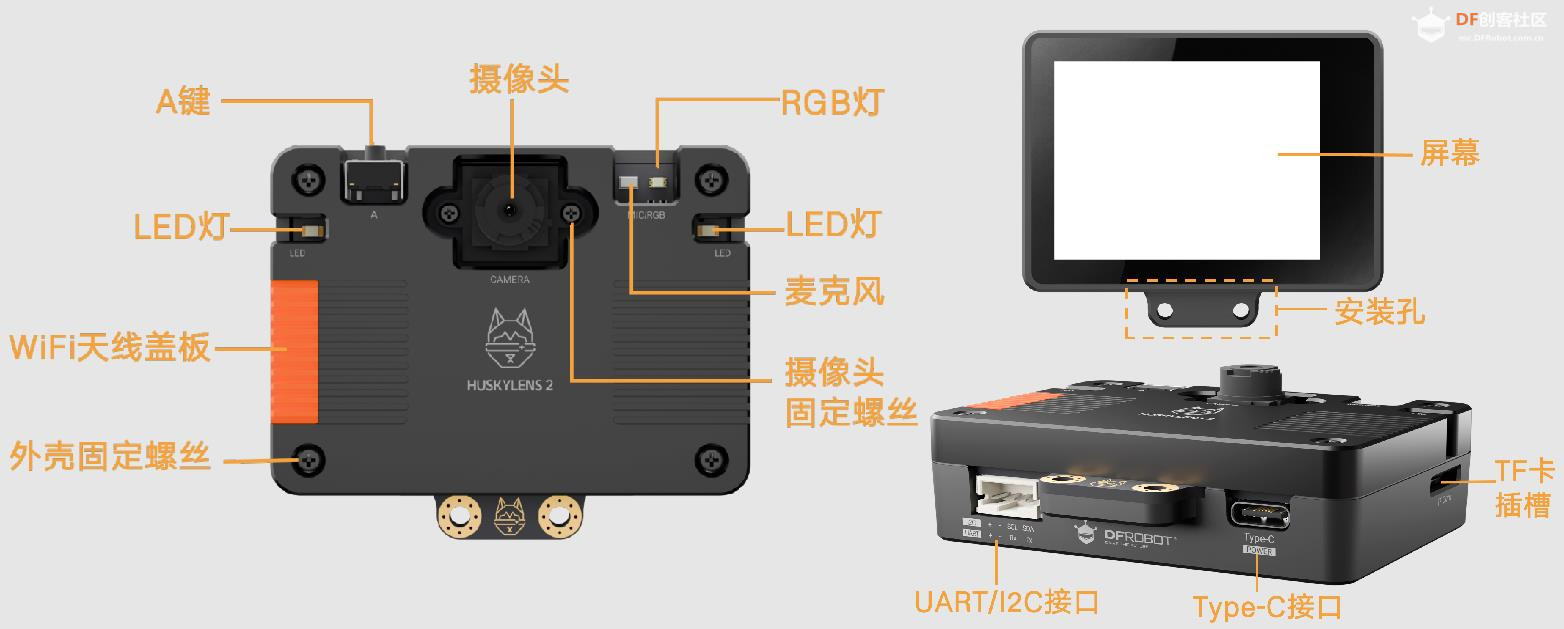

硬件说明
【花雕动手做】HUSKYLENS 2 (二哈识图 2) 的快速使用图2

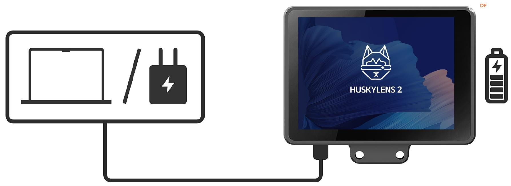

使用数据线插入HUSKYLENS 2 的Type-C接口,另一端连接到电脑接口或者适配电源,等待HUSKYLENS 2屏幕亮起,表示供电成功,HUSKYLENS 2开机。
【花雕动手做】HUSKYLENS 2 (二哈识图 2) 的快速使用图3

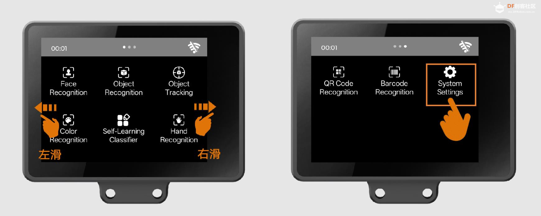

HUSKYLENS 2采用触屏使用的方式,出厂语言默认为英文。首先,我们可以将系统语言设置成自己想要的语言(支持英文,中文简体 和中文繁体)。手指触摸HUSKYLENS 2屏幕,左右滑动,找到'System Settings'(系统设置 ) 图标。
【花雕动手做】HUSKYLENS 2 (二哈识图 2) 的快速使用图1

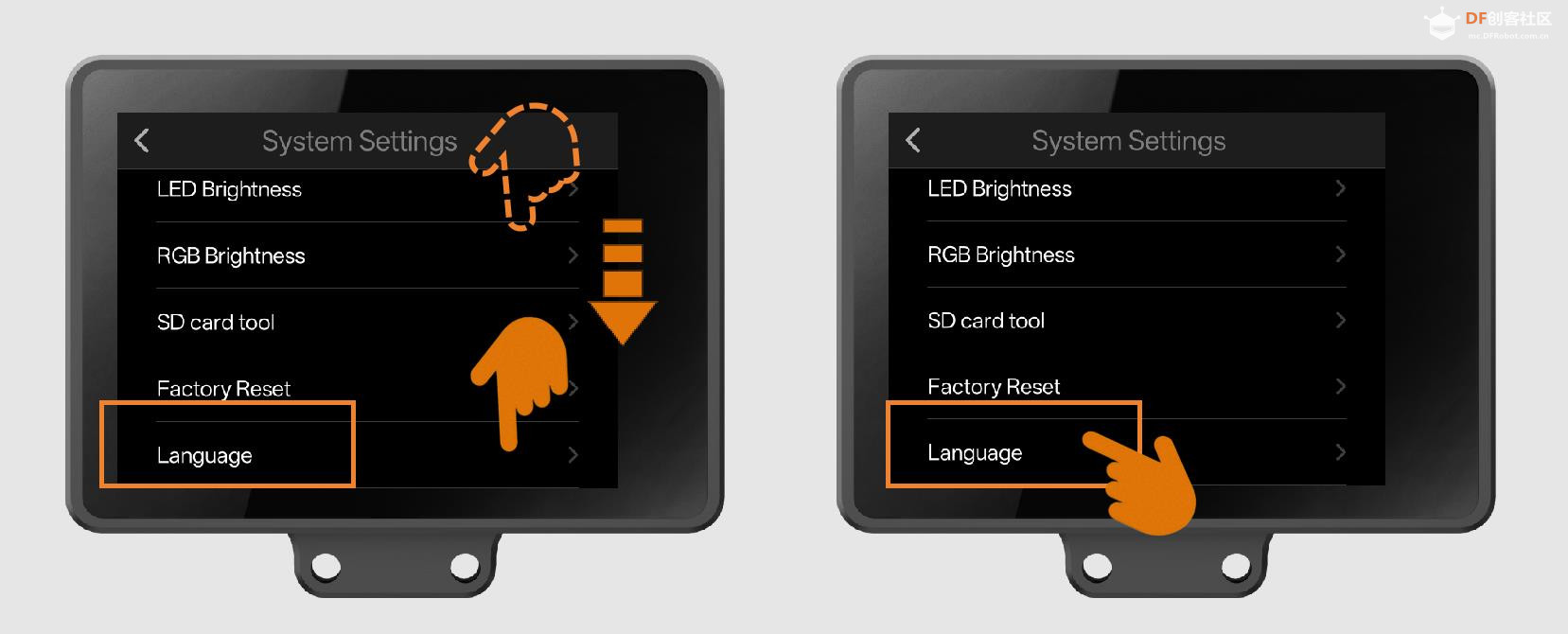

点击进入'System Settings',手指滑动屏幕,下滑至底部找到 'Language' 选项。点击'Language',进入设置语言界面。

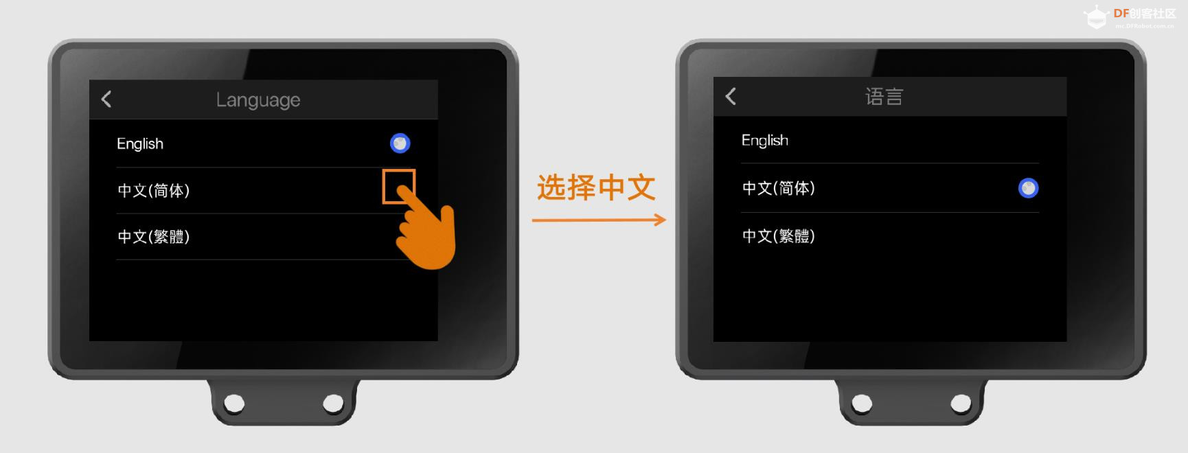

点击自己想要的语言选项。之后,系统会切换语言并自动返回至菜单页面,如下图是切换为中文简体的示意图。
