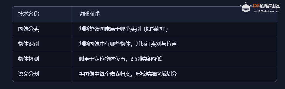

3、与相关技术的区别
【花雕动手做】AI视觉传感器二哈识图2之物体识别测试图1

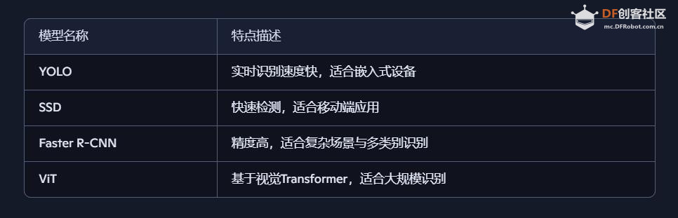

5、常见识别模型与算法
【花雕动手做】AI视觉传感器二哈识图2之物体识别测试图2

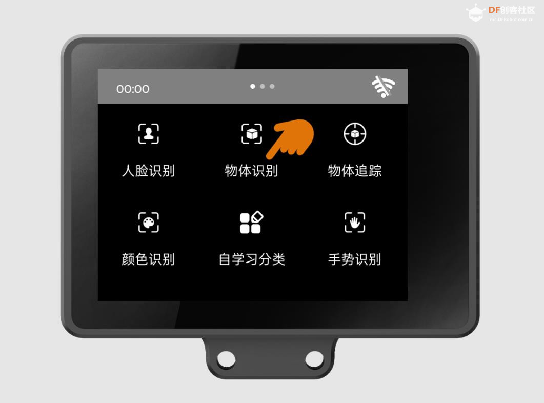

选择物体识别功能
给HUSKYLENS 2供电,启动成功后,找到并点击“物体识别”功能。

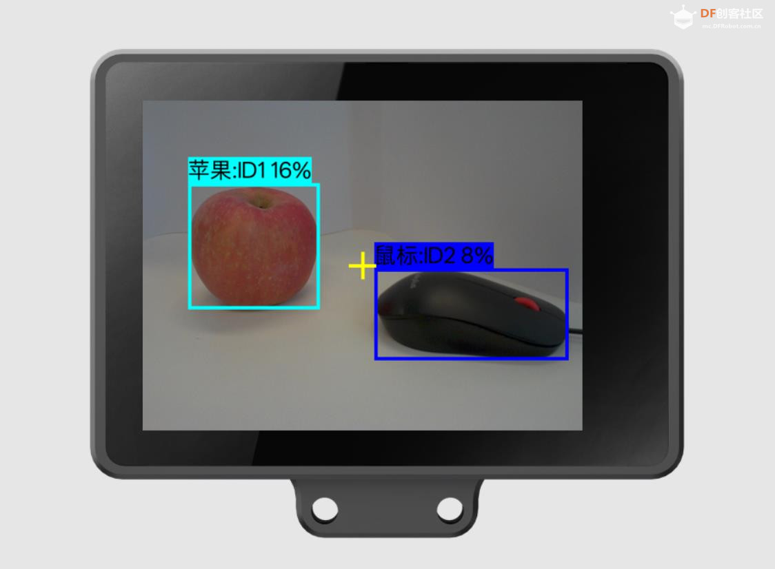

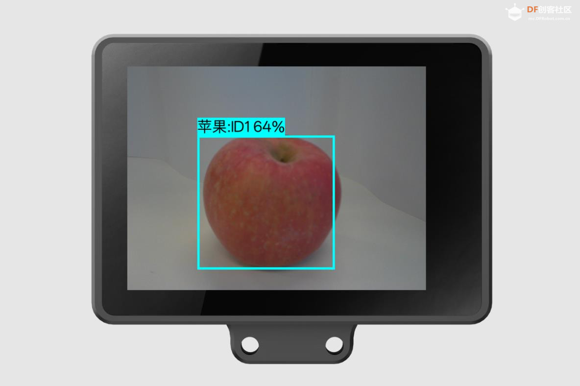

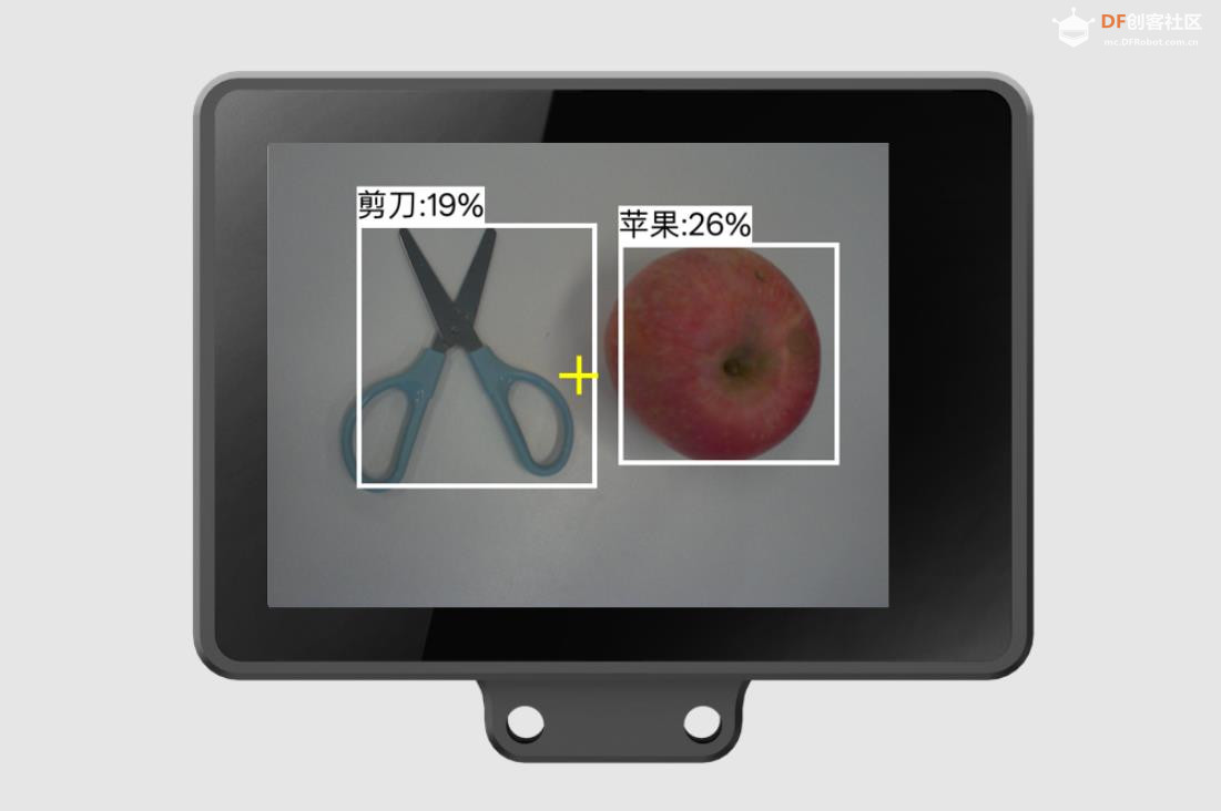

将HUSKYLENS 2“看”向可识别的物体,观察HUSKYLENS 2的屏幕,画面中所有可识别的物体将被白色方框框出,并显示对应物体名称及置信度。在机器学习中,置信度指的是模型对自己预测结果的“确定程度", 比如"苹果 26%",表示在物体识别功能下模型认为当前画面中的该物体有26%的可能性是“苹果”。

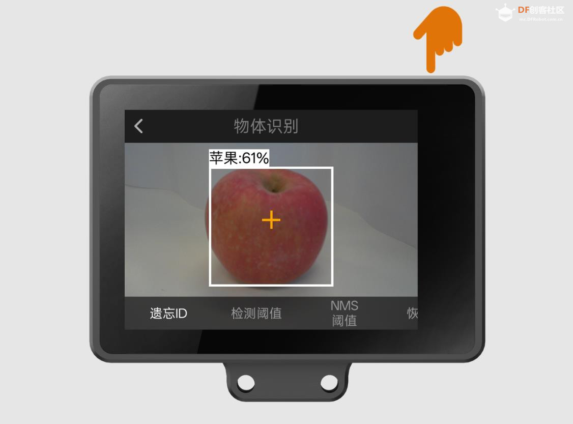

学习步骤:将HUSKYLENS 2“看”向目标物体(须是上述80个类别内的物体),白框框住物体后,调整HUSKYLENS 2“看”的角度,使屏幕中间的"十"字光标位在白框内,可按下HUSKYLENS 2右上角的A键,学习该物体。(如果目标物体没有被白框框住,请看本功能“参数设置”中的“检测阈值”,调低阈值再学习。)
【花雕动手做】AI视觉传感器二哈识图2之物体识别测试图4
学习完成后,如识别到已学习的物体,屏幕将以彩色方框框出该物体,并在物体上方显示“name: IDx 置信度” 。例如“苹果:ID1 64%”。学习更多物体,可依此类推。
【花雕动手做】AI视觉传感器二哈识图2之物体识别测试图5

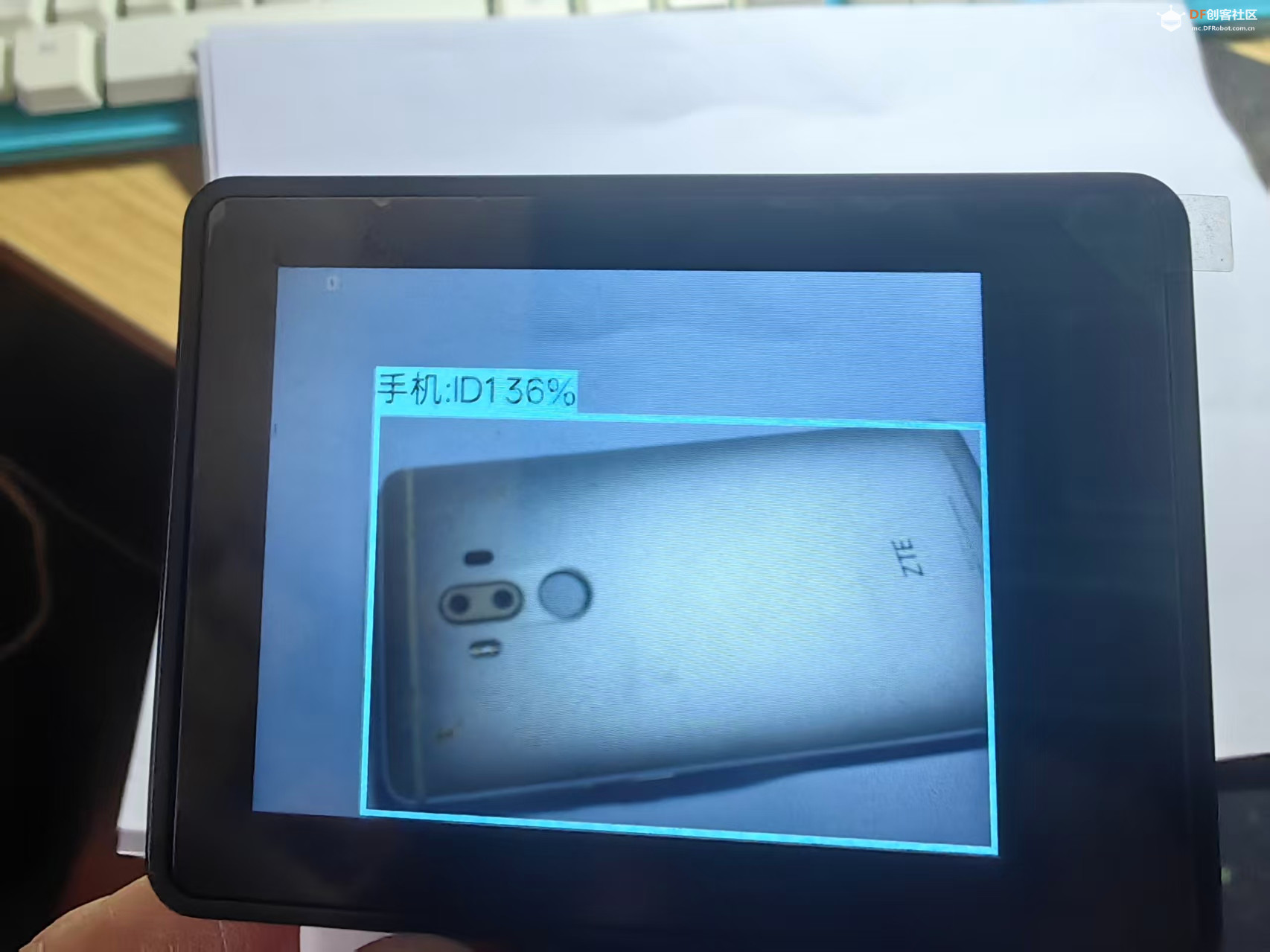

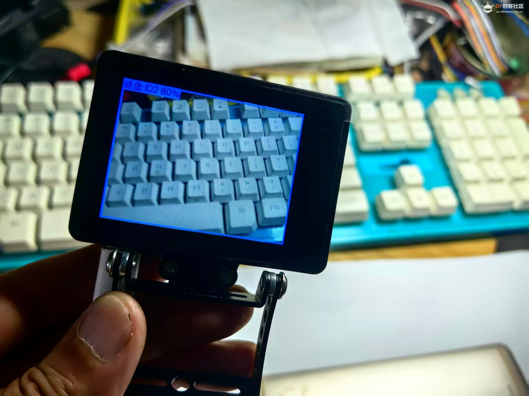

发表于 2025-10-3 13:54:19
实测效果还不错
