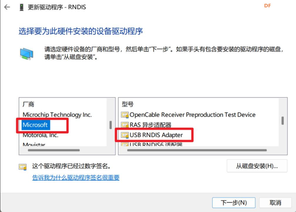

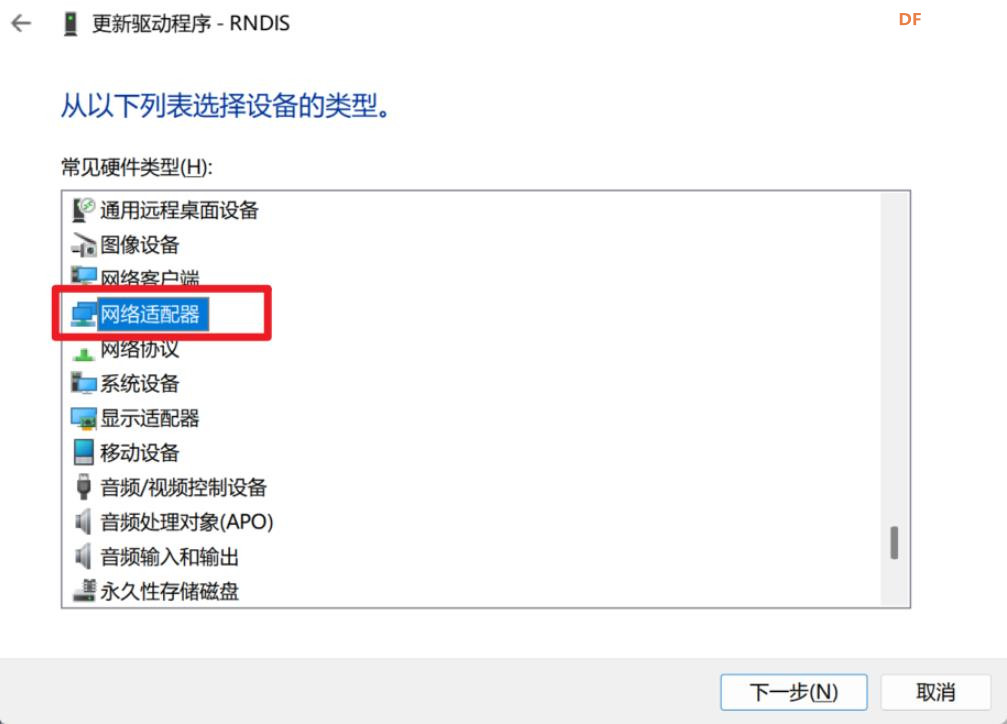

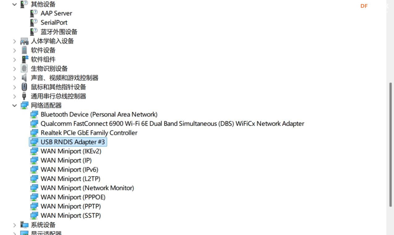

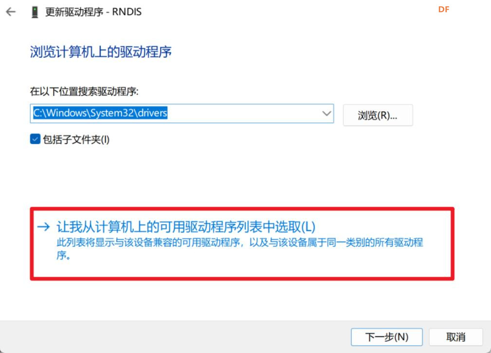

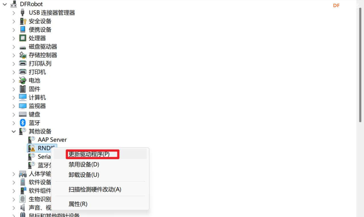

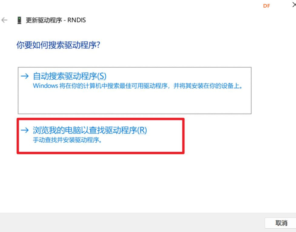

使用有线实时图传功能需要安装RNDIS驱动。如果未安装过RNDIS驱动需要安装,WIN11操作如下,其他系统按照如下操作若无法成功可根据系统版本查找答案或联系技术支持。
【花雕动手做】AI 视觉传感器二哈识图 2 之实时图传图2
【花雕动手做】AI 视觉传感器二哈识图 2 之实时图传图3
【花雕动手做】AI 视觉传感器二哈识图 2 之实时图传图1
【花雕动手做】AI 视觉传感器二哈识图 2 之实时图传图4
【花雕动手做】AI 视觉传感器二哈识图 2 之实时图传图5
【花雕动手做】AI 视觉传感器二哈识图 2 之实时图传图6
【花雕动手做】AI 视觉传感器二哈识图 2 之实时图传图7

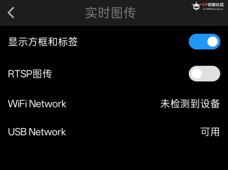

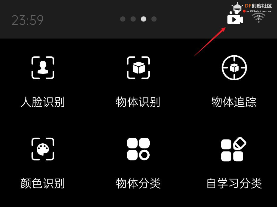

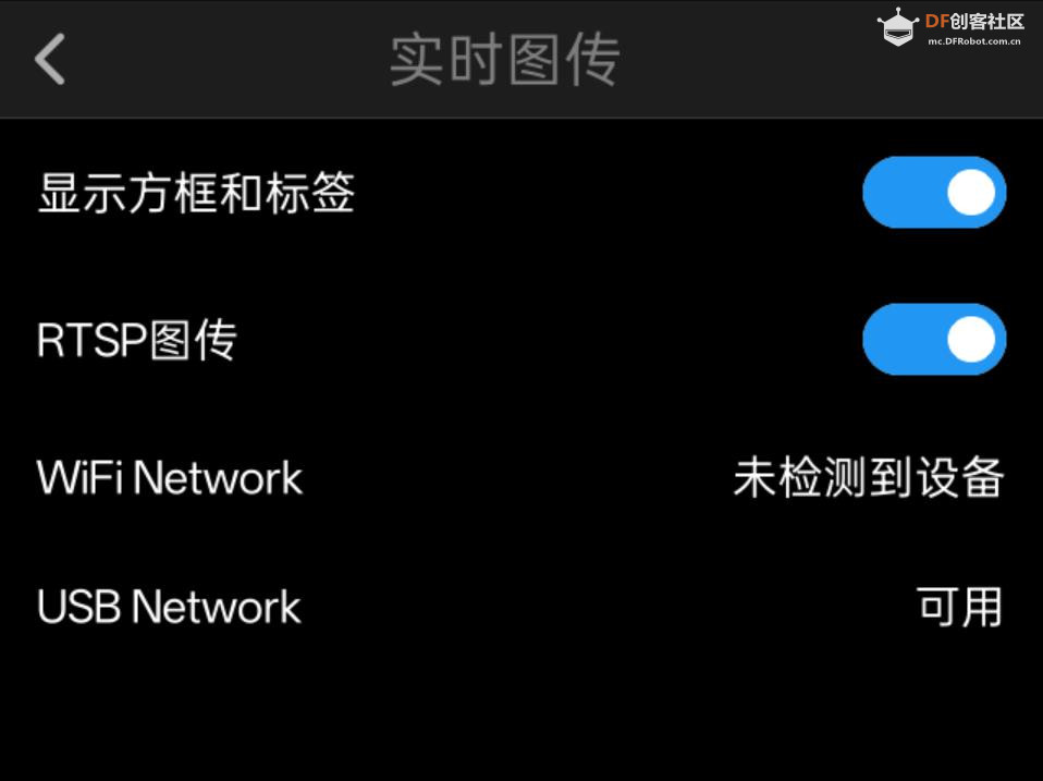

滑动HUSKYLENS 2屏幕找到实时图传(如果没找到请先更新固件)。在实时图传功能下找到RTSP图传开关打开,点击确认。
此时会自动回到主界面,右上角状态栏显示实时图传的图标,指示当前在图传模式,此时在HUSKYLEN 2中打开任意模型即可开始图传。

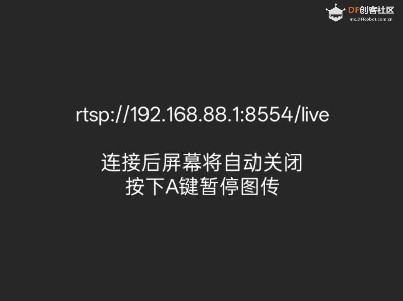

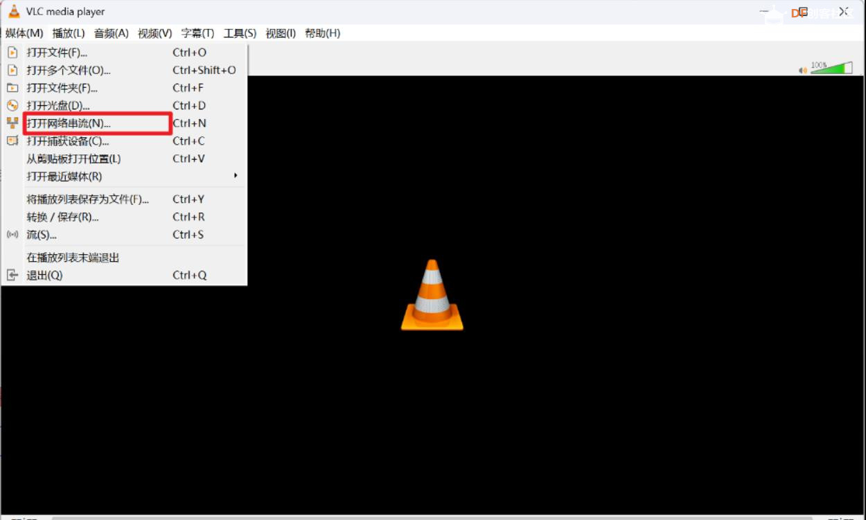

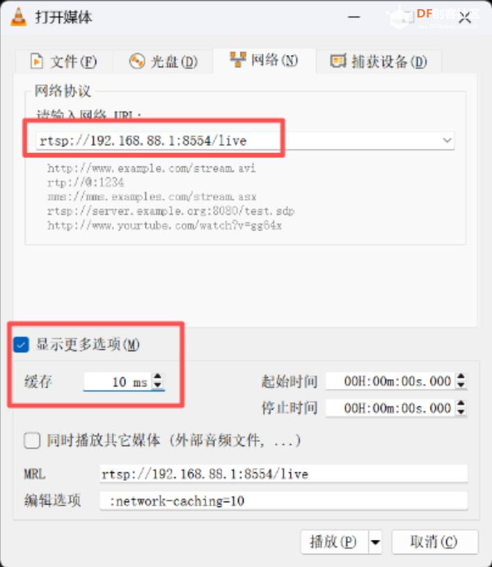

二哈屏幕中显示如下内容时表示图传准备就绪,此时启动VLC,输入rtsp://192.168.88.1:8554/live
要退出此模式,需要重新点击实时图传图标,将RTSP图传开关关闭,否则会一直处于图传模式。

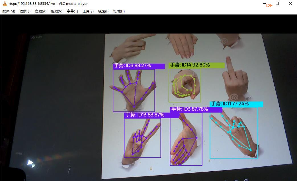

发表于 2025-10-8 18:54:11

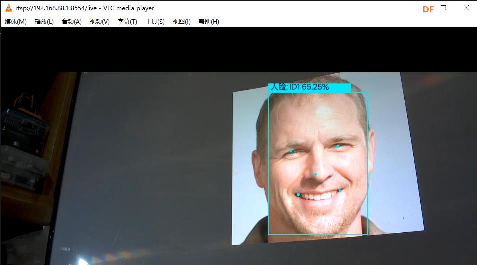

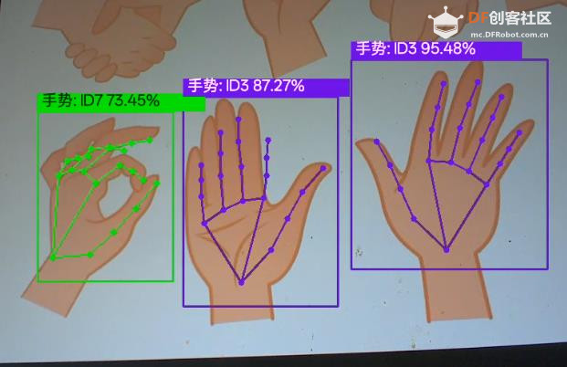

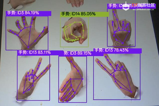

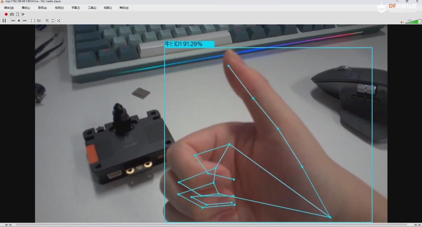

实际测试图传
