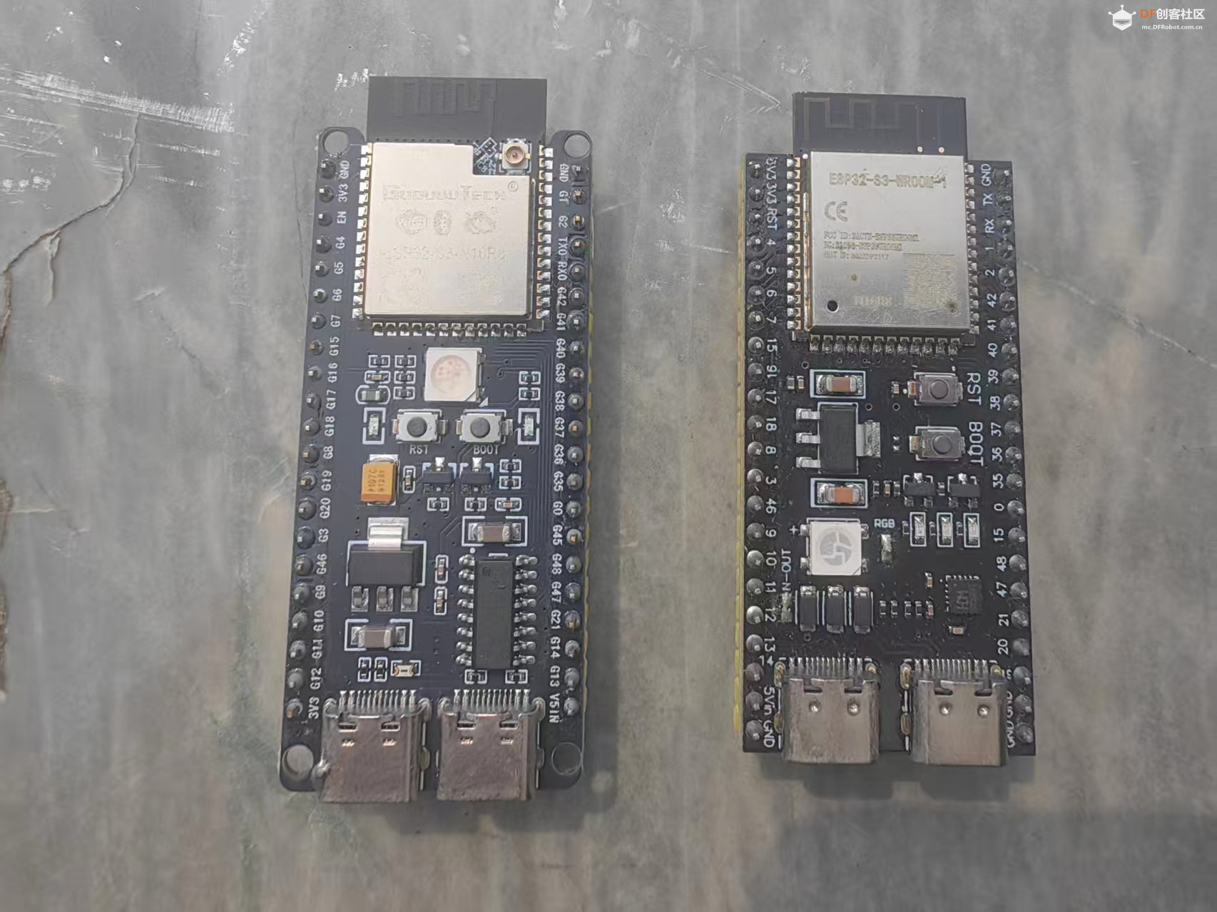

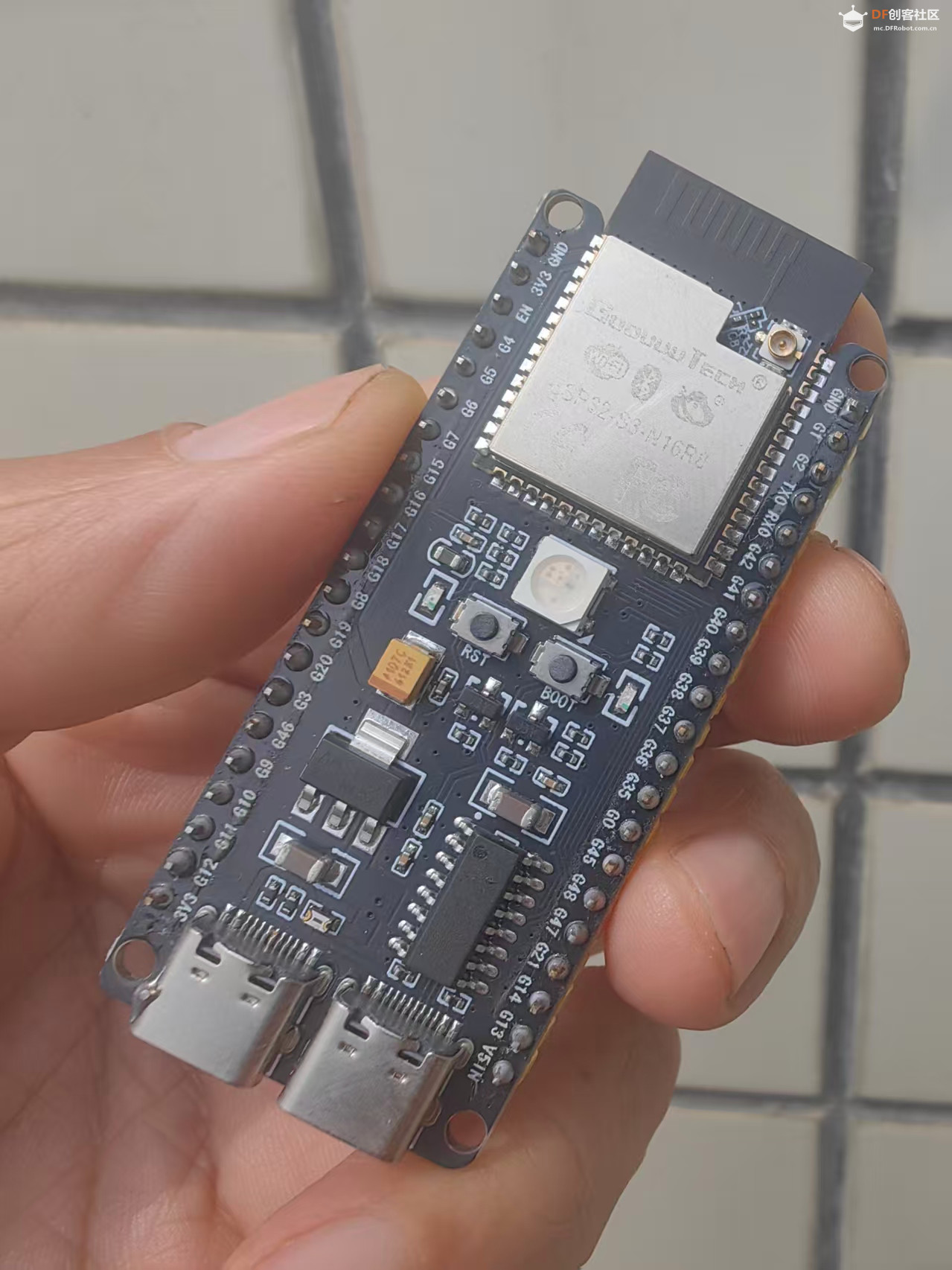

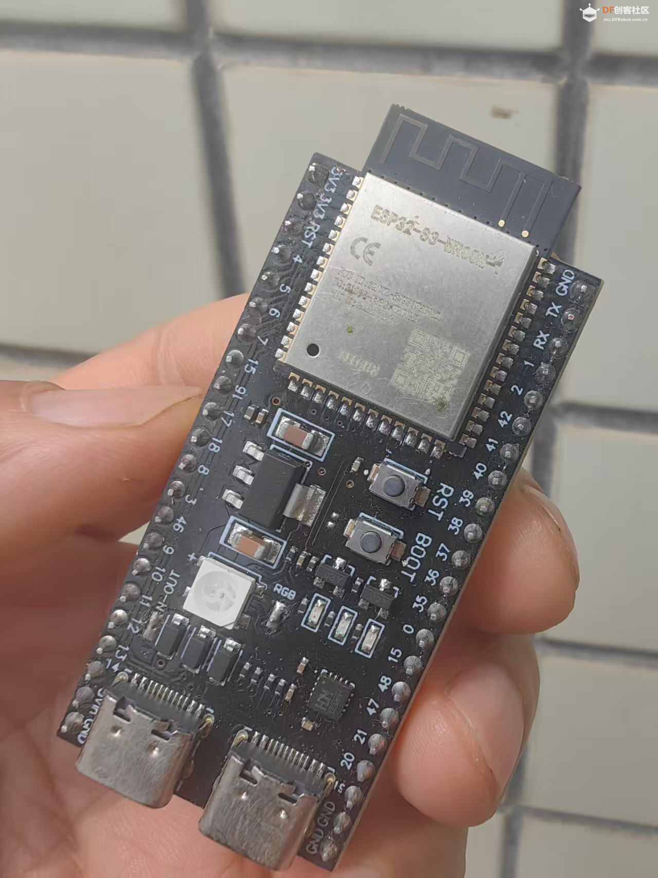

## 一、硬件选型(必严格匹配,否则直接导致部署失败,无挽回空间)
1、核心开发板(唯一适配型号,无替代方案)
(1)核心要求:必须选用ESP32-S3 N16R8型号(标配16MB Flash + 8MB PSRAM),这是MimiClaw程序稳定运行的核心前提——Flash容量不足会导致固件无法完整烧录,直接弹出“固件过大”报错,无法进入后续步骤;PSRAM容量不足则会引发运行时内存溢出、设备频繁重启崩溃,甚至核心功能无法启动。这是部署过程中最基础、最致命的选型误区,新手务必重点规避。
(2)禁止选型:坚决避开4MB/8MB Flash、4MB PSRAM的ESP32-S3型号(如ESP32-S3-DevKitC-4R8、ESP32-S3-Minikit等),此类型号无论如何调整配置、修改源码,都会直接导致编译报错、烧录失败,或启动后立即重启,无需尝试适配,避免浪费时间和精力。
(3)推荐型号(均经实战验证,直接可用,无需额外硬件改造):
- ESP32-S3-DevKitC-N16R8:乐鑫官方标准开发板,接口齐全、稳定性极强,板载集成WiFi/蓝牙模块,支持外接屏幕、传感器等外设,适配各类开发者(新手/老手通用),是部署MimiClaw的首选型号,兼容性无任何问题。
- 小智AI开发板(ESP32-S3 N16R8版本):专为新手设计,集成基础外设,操作便捷,无需额外焊接外接模块,开箱即可部署,部署后可直接验证MimiClaw核心功能,大幅降低新手入门门槛。
- ESP32-S3-WROOM-1-N16R8模组+自定义底板:适合有硬件开发经验的进阶开发者,可根据自身需求定制接口布局,核心模组完全符合MimiClaw部署要求,部署流程与官方标准开发板完全一致,能灵活适配个性化需求。

2、辅助硬件(必选,避开廉价劣质坑,适配ESP32-S3特性)
(1)USB线:必须选用带数据传输功能(含D+/D-数据引脚)的线材,这是部署过程中最容易被忽视的基础坑——仅充电线(无数据引脚)无法实现电脑与ESP32-S3开发板的通讯,会直接导致烧录失败、串口无响应,甚至电脑无法识别开发板。建议直接使用开发板原装数据线,或绿联、品胜等品牌高速数据线,坚决避免使用廉价劣质线材(多为仅充电用途)。
(2)供电设备(分阶段适配,保障稳定运行):
- 烧录阶段:USB 5V/1A供电即可,电脑USB接口输出的电量完全满足烧录需求,无需额外外接电源;若电脑USB接口供电不稳定(如笔记本处于续航模式、多设备共用USB接口),可更换为5V/1A普通充电器供电,避免烧录过程中因供电不足导致中断、固件烧录不完整。
- 运行阶段:仅运行MimiClaw核心功能(无额外外设)时,USB 5V供电完全可行;若后续添加外设(LED、舵机等),则需准备独立5V/2A电源,且必须与ESP32-S3开发板共地——共地不良会导致外设无法工作、信号干扰,严重时还会烧毁开发板和外设,新手务必重视。
(3)可选辅助硬件:USB转TTL模块(备用应急),若开发板自带USB串口模块损坏,可通过该模块连接开发板GPIO19(TX)、GPIO20(RX)引脚,实现电脑与开发板的通讯,确保烧录和日志查看正常,避免因串口模块故障导致部署中断。
